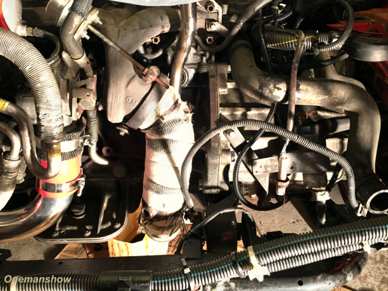

Parlons des bandelettes, celles que tu as utilisée sont en laine de verre, celles ci ont un immense défaut, elles faites d'une matière hygroscopique, autrement dit qui absorbe l'humidité raison pour laquelle il faut en théorie les traiter après pose pour les imperméabiliser. Sur l'admission, c'est pas plus gênant que ça car non soumis à de hautes températures en conduction (je vois d'ailleurs pas l'utilité soit dit en passant), en revanche sur l'échappement c'est plus gênant car sur le long terme ça réagit mal et les bandelettes partent en lambeaux.
Pour être tranquille il faut normalement utiliser des bandelettes en laine de roche volcanique et fibre titane à l'échappement et idéalement utiliser de la toile aluminisée pour l'admission qui est beaucoup plus performante face aux rayonnement de chaleur mais pour le coup le différentiel de température est minime, de l'ordre de -5°C à peine au ralenti, dès que tu commence à charger c'est proche de zéro.

5ème : Au niveau des coupelles celles qui sont là ne sont pas en titane mais sûrement en inox ou alu. Celles montées en revanche sont bien en titane provenance FTT. Au niveau de l'équilibrage je pensais comme toi sauf qu'en fait c'est faux. Le mauvais équilibrage coupelle + ressort créé des efforts sur les AAC et c'est notamment pourquoi certains cassent leurs arbres alors qu'ils pensaient juste que c'était un problème de serrage. Pour les explications plus poussées je t'invite à te rapporcher de WKT ou encore de Onemanshow.

Pour les conduits d'admission, c'est un malentendu, les bandelettes aluminisées que j'ai commandé (donc j'ai bien prévu d'en mettre parce qu'avec un Garrett y'a pas trop le choix à certains endroits) ne sont malheureusement pas encore arrivé sinon je les aurai montré avec plaisir. Celles que j'ai trouvé sont à un prix tout à fait modique, au besoin je partage sans souci avec toi le plan, y'a même des chances qu'il m'en reste après installation. Si tu pars sur du titane pour ta nouvelle config tu vas apprécier leur efficacité, c'est juste le jour et la nuit à tout point de vue.

Pour les bandelettes je suis preneur, je suis toujours preneur lol (à prendre au premier degré). Mes anciennes avaient perdu de leur couleur sur l'échappement par contre il m'était tout à fait possible de poser la main sur le downpipe sans aucun soucis; je voulais utiliser un thermomètre laser pour mesure la temp mais le blanc/gris renvoi trop les infrarouges. À voir effectivement pour la nouvelle que je n'ai pas encore commandé (j'attend ton plan au cas où pour comparer).

Je n'ai pas remis en cause les perfs des bandelettes en fibre de verre, juste leur pérennité sur le long terme et le fait qu'elles absorbent l'humidité sans traitement.
Pour les bandelettes titane, j'ai eu dans les mains des DEI en 50mm et des "no name" en 30mm achetées chez Swapland, je préfère ces dernières et celles que tu vois sur mon collecteur, les DEI iront sur la downpipe. Je les préfère car elles possède un bourrelet sur un des côtés qui facilite beaucoup leur maintien en place lors de la pose et qui les empêche de s'effilocher. En clair ça fait mieux fini et accessoirement elles coutent un peu moins cher.
Les bandelettes aluminisées, je les ai trouvé chez un vendeur allemand d'Ebay.de le tout noyés dans un océan de produits chinois

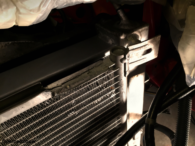

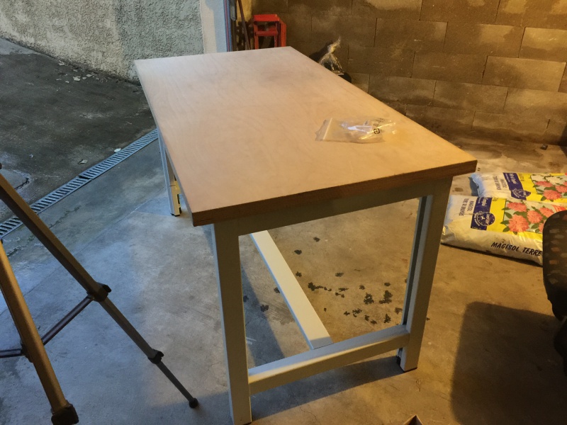

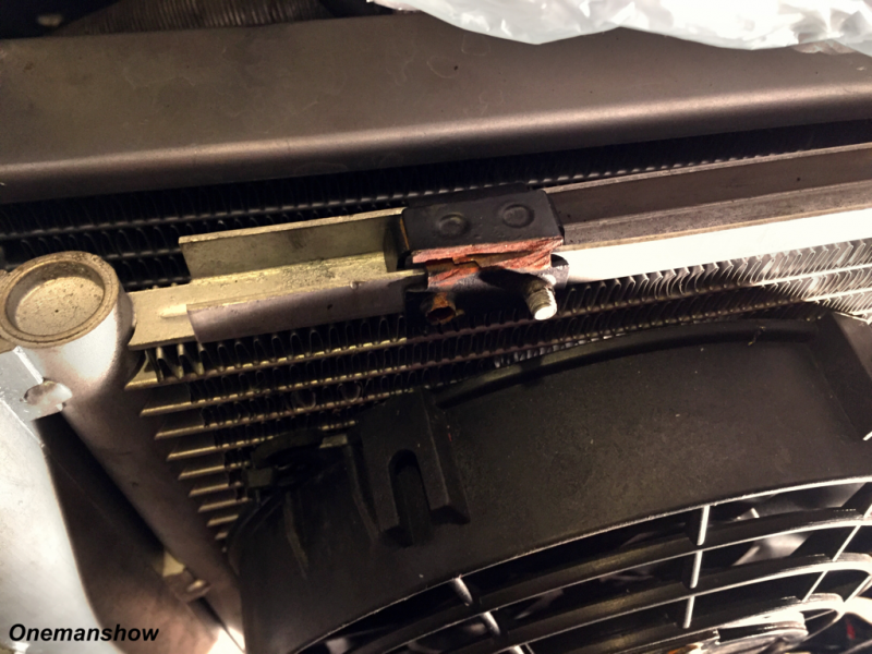

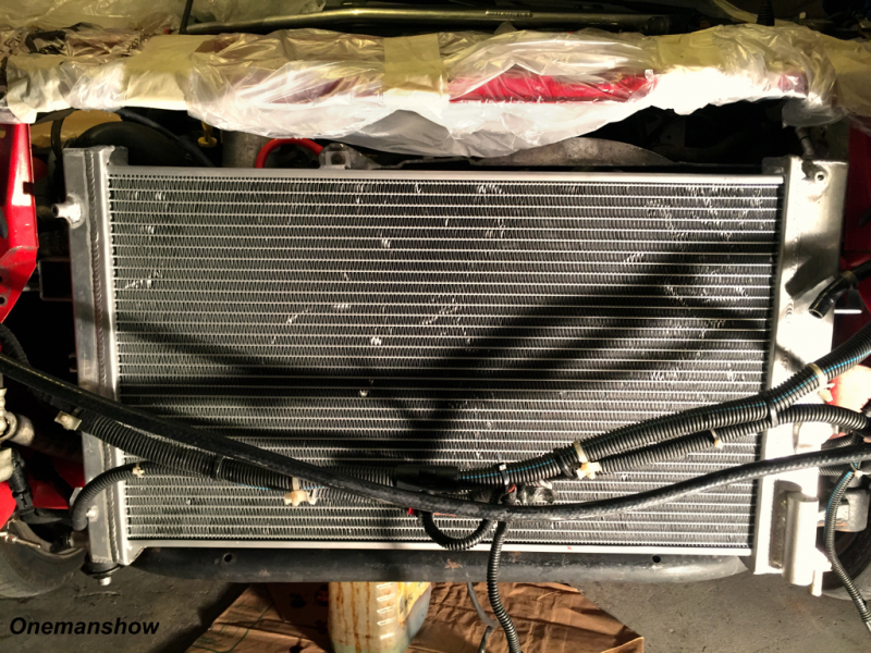

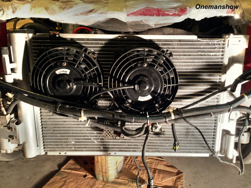

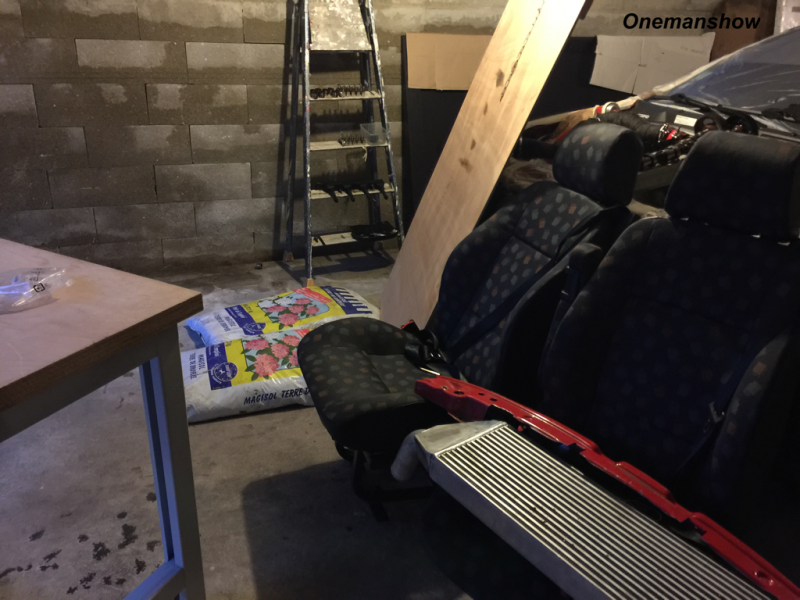

onemanshow : J'ai récupéré  une table de travail au taf pour faire un espace de travail rangement pour plus tard sur les pieces .
C'est du super costaud et lourd cette table  :shock:
J'ai viré l huile , bizarrement elle nétait pas bonne du tout , je sais pas pourquoi ( odeur , viscosité , couleur étrange ...) mais c 'est rien on s'en tape   :lol:

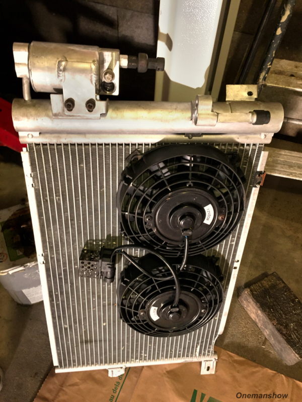

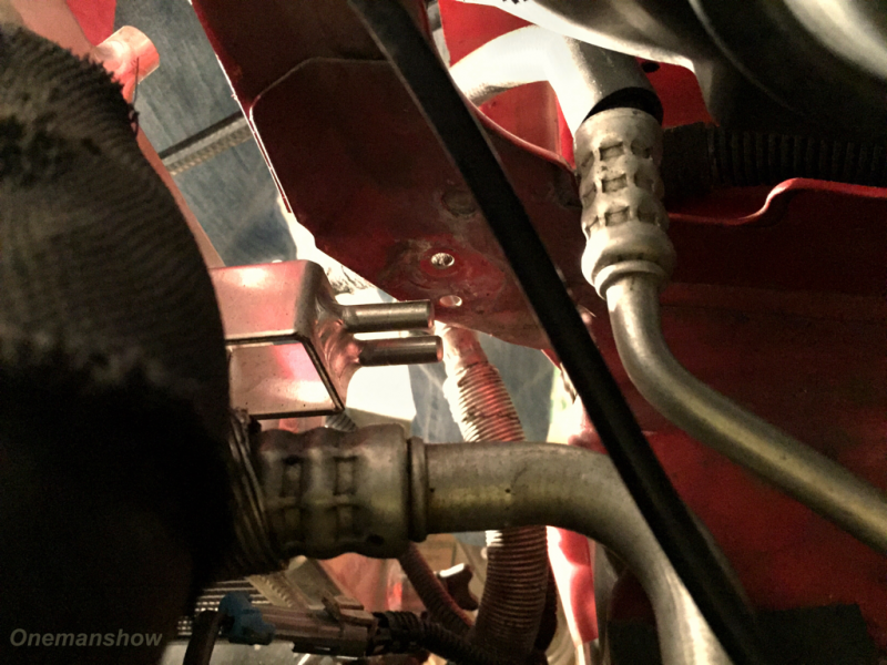

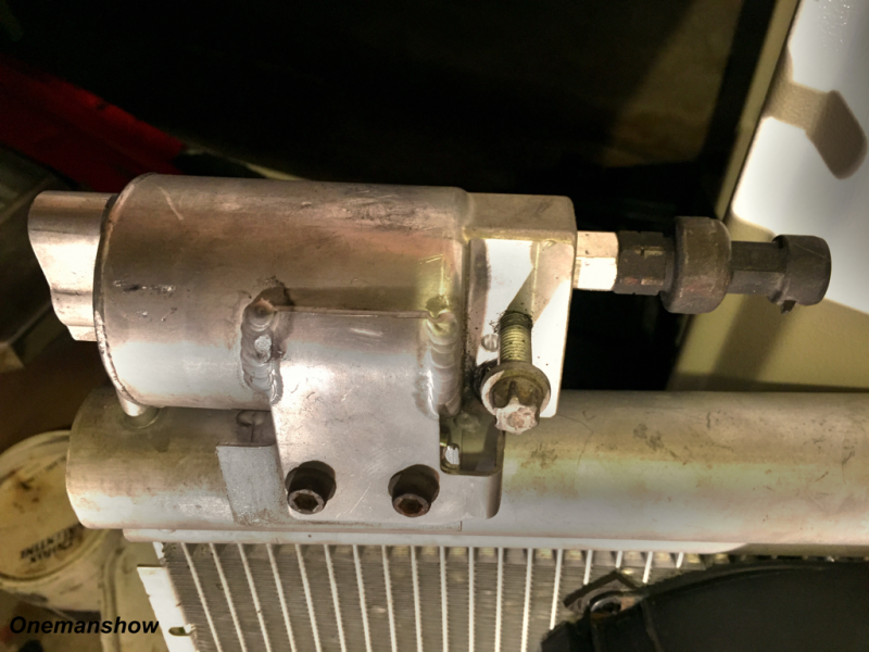

Surprit de voir que la clim etait a sec aussi , pas de frayon rien ( c'est la 1ere fois que je demonte une astra sans gaz ° et ça fait du bien aussi
« Réponse #494 le: 13 novembre 2016 à 17:20:04 »
Tu tournais avec quoi comme huile? depuis combien de temps? je confirme le com de Christian, elle a vraiment un aspect bizarre sur la photo
