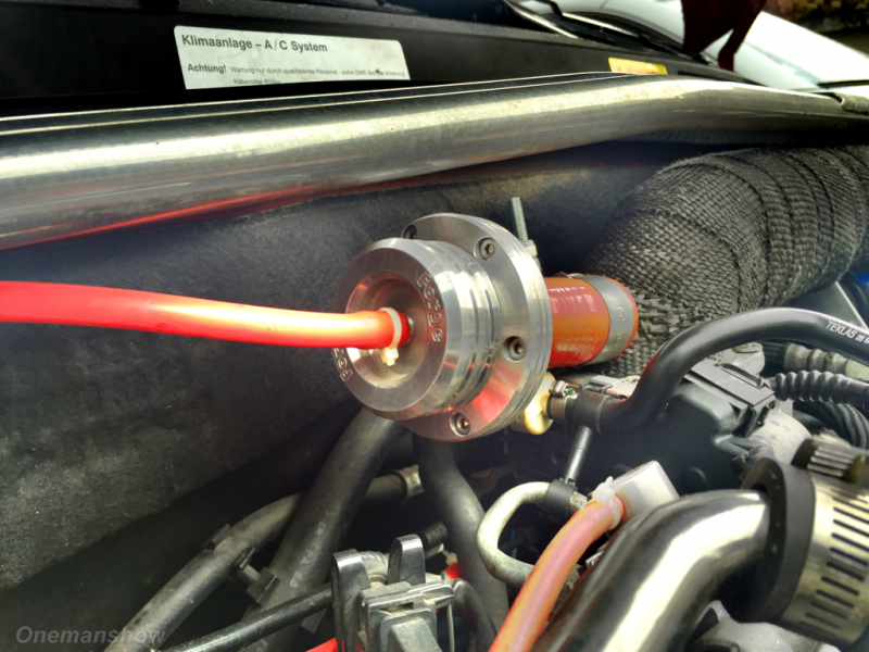

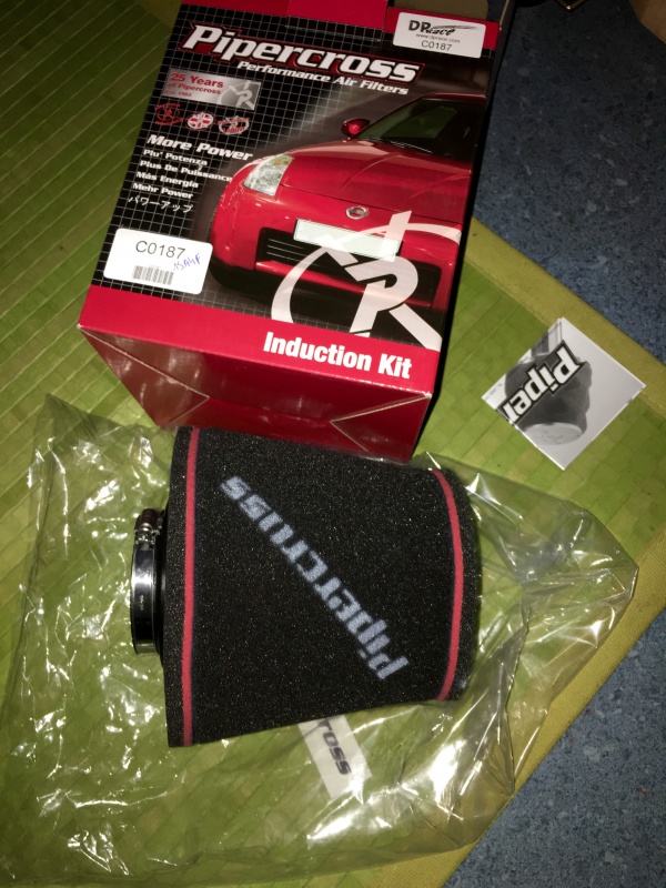

Mon filtre pipercross

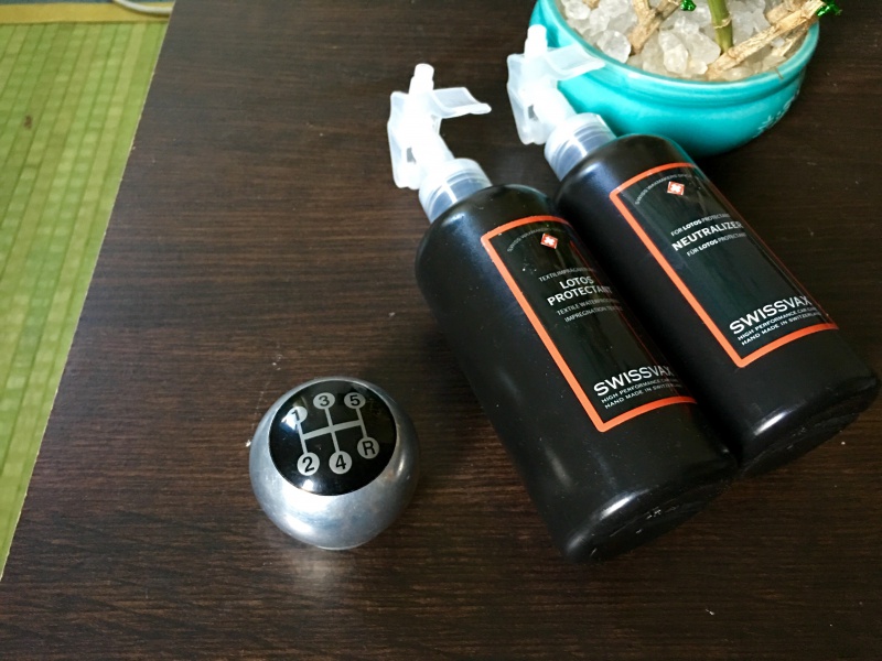

Et mes produits impermeabilisant capote swissax qui m'ont presque couté 100€ les deux fioles (ça fait 1 voir 2 capotes grand max) mais je sais que ce sont de vrais produits pro. Je viens de finir de traiter on attend que ça sèche.

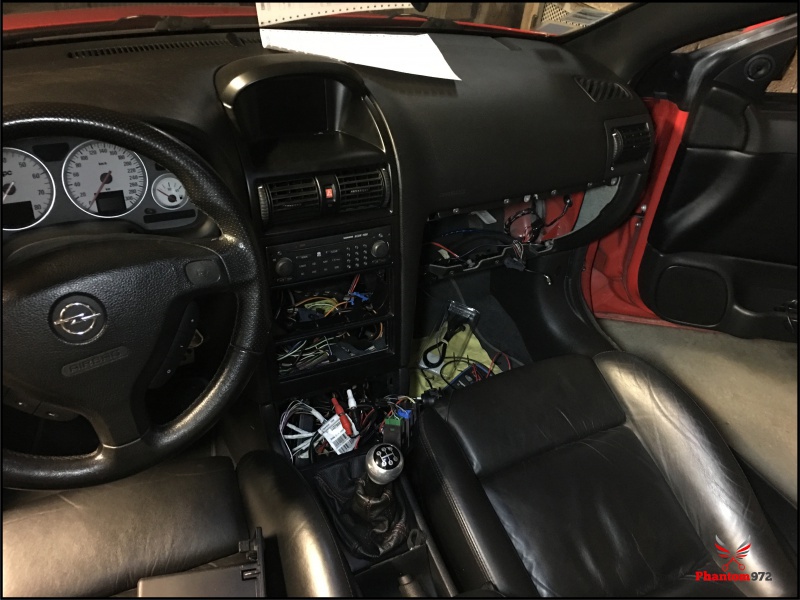

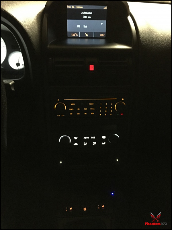

Et le pommeau turbo. L'intérieur est quasi fini plus que quelques broutilles et ce sera tout :
« Réponse #422 le: 10 décembre 2015 à 06:05:49 »
Tient, c'est vrai, on a pas beaucoup de photos de l'intérieur  :smiley:

« Réponse #423 le: 12 décembre 2015 à 11:05:43 »
Salut salut,
Effectivement je fais peu de photos mais au prochain shooting je ferais un effort sur l'intérieur lol

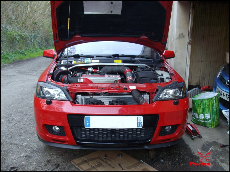

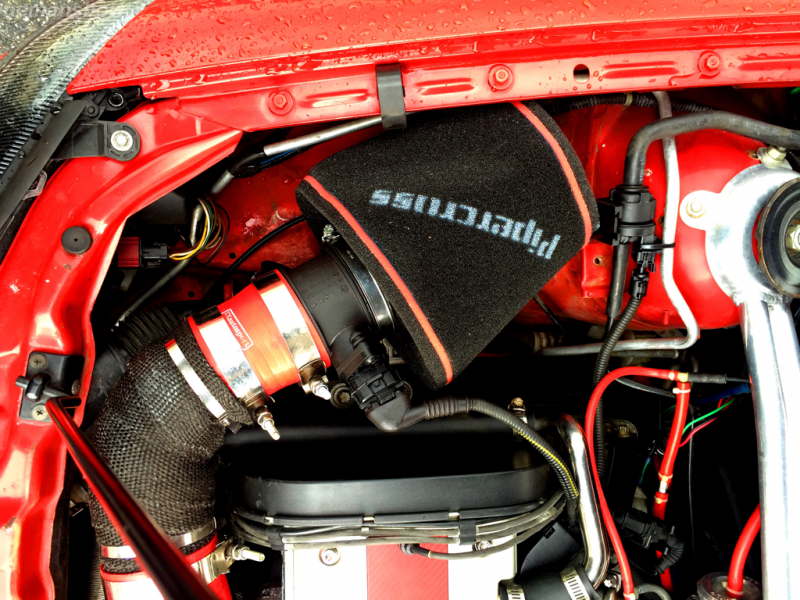

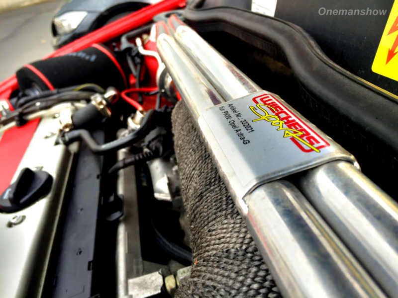

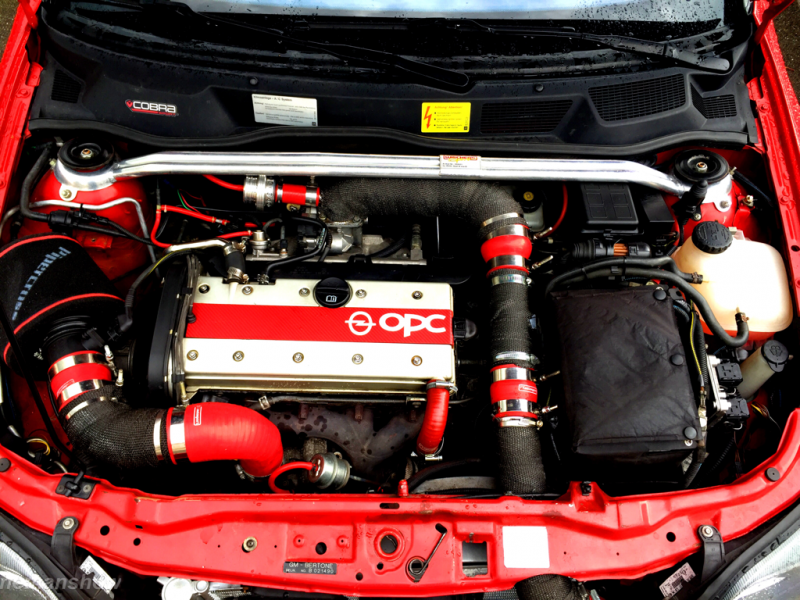

Pour continuer dans mon truc j'ai pris le temps de relever sur exactement le même trajet (ville avec un peu d'embouteillage + nationale + je tire dedans) les températures d'admission.
Boite à air vs cône sans manchon d'air frais qui vient de la calandre avec echangeur TX qui est donné pour 350cv; avec 10 degrés extérieur au plus chaud avec la boite à air je prend 28 degrés et avec le cône 32. L'écart n'est pas monstrueux comme certains aiment à penser.
Alors c'est sur qu'il fait très froid dehors donc ça aide mais en apportant une petite gaine au cône ça ameliorera le truc. Surtout qu'avec le cône je sens que ça aspire bien, la dump quand elle s'ouvre elle le fait beaucoup plus fort.

Quel jolie moteur bien propre en plus :bon:
« Réponse #425 le: 12 décembre 2015 à 17:22:29 »
Dès qu'il y a un échangeur, ça change effectivement beaucoup de choses  :smiley:

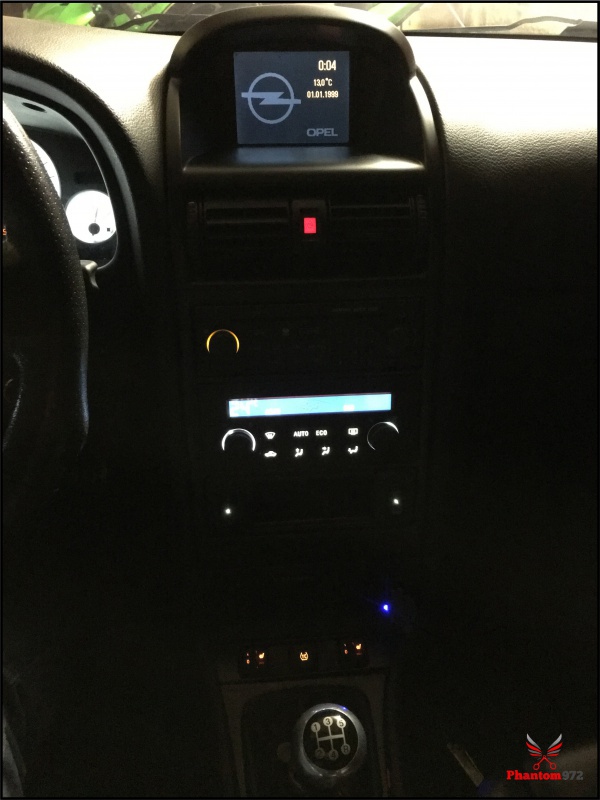

onemanshow :Afficheur bien monté par Joris, toujours en place

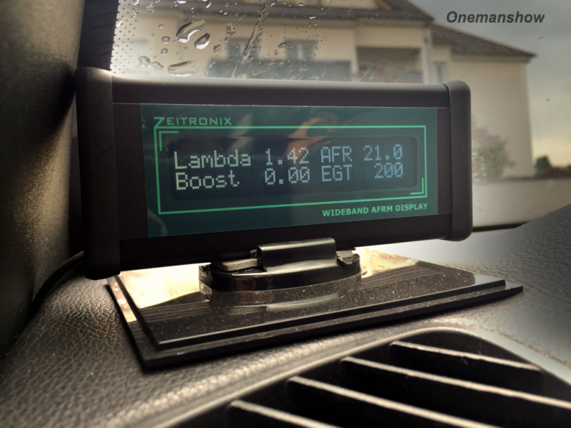

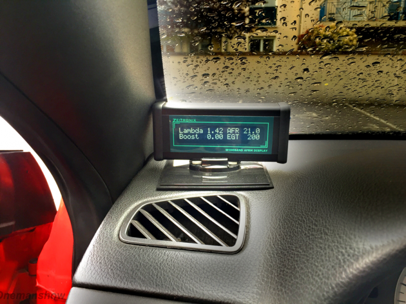

ZT2 LCD
Ça me fait plaisir de revoir un cockpit pareil, j’avais oublié à quoi ça ressemble :

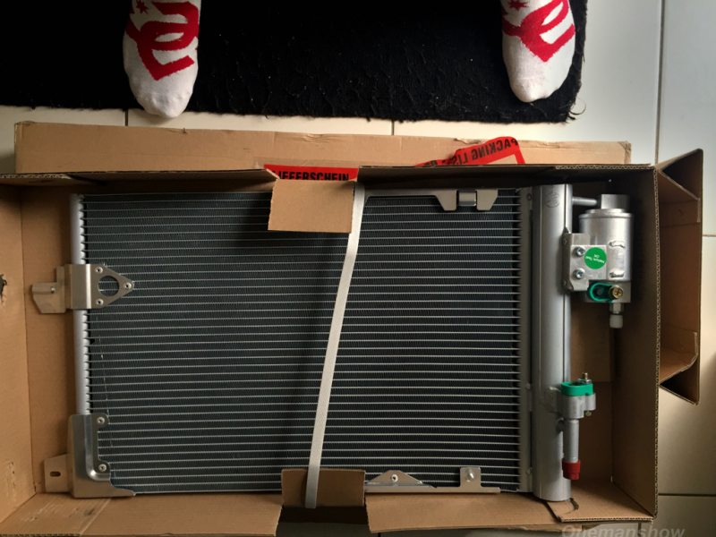

Les accessoires de fraicheur du compartiment :
Un peu d’alu :
Quelques ‘’bigoudis’’ pour la culasse

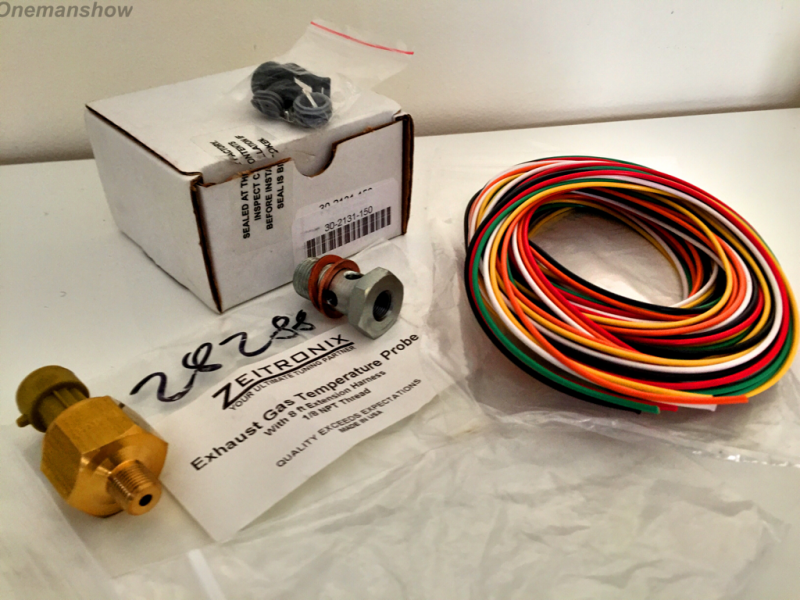

Accessoires pour les sondes additionnelles du ZT2 :
EGT + Pression d’huile + ...

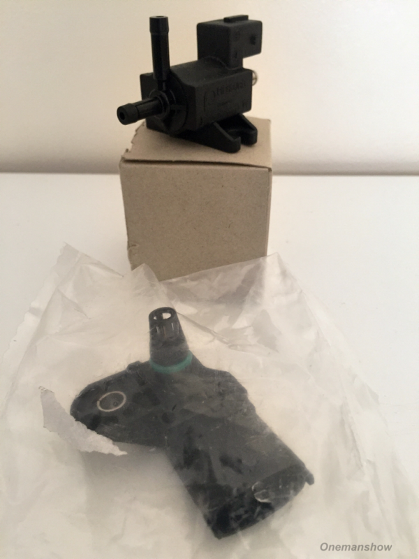

Des capteurs neufs :
Petite pompe a Essence :

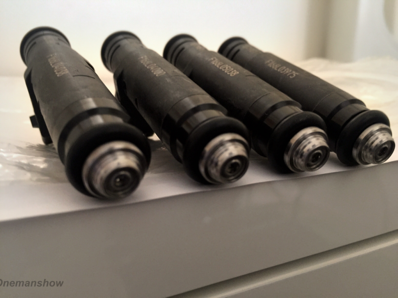

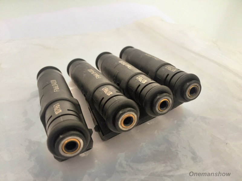

Injecteurs plus grassouillets :

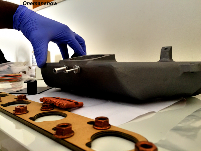

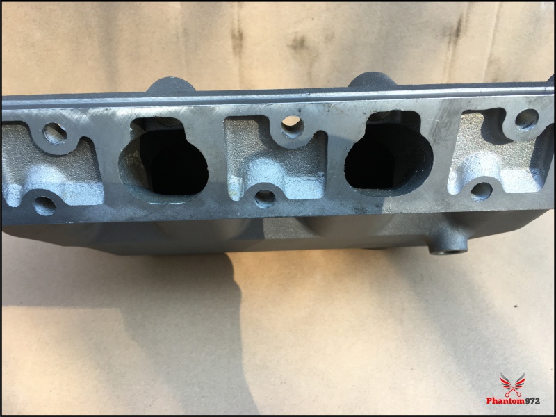

Collecteur admission:

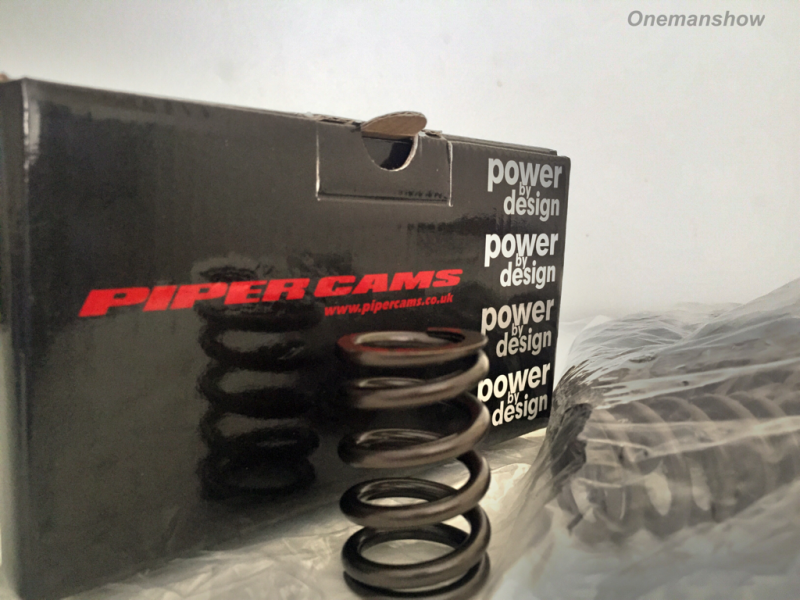

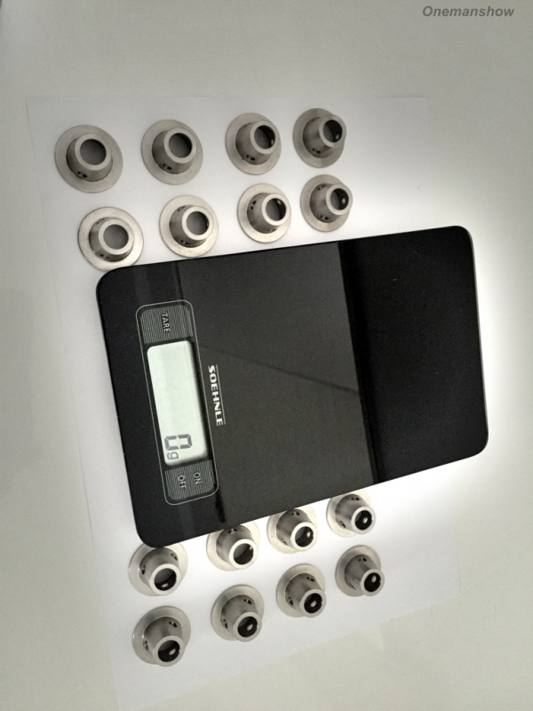

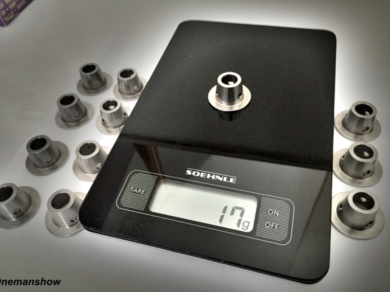

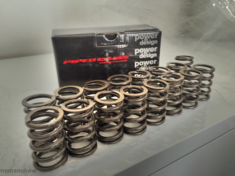

Coupelles en Titanes pour les ressorts renforcés :
Parfaitement équilibrées (0.2g près )

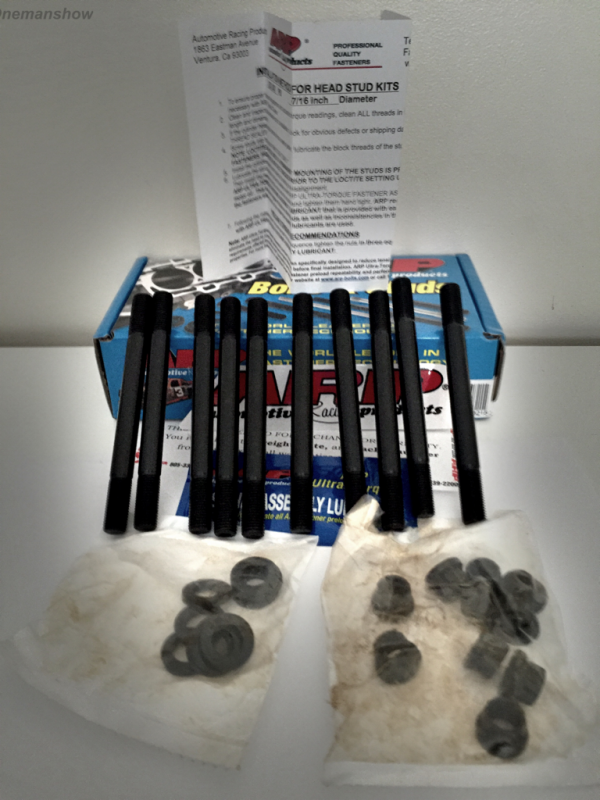

Goujons ARP ( pour la culasse ) :

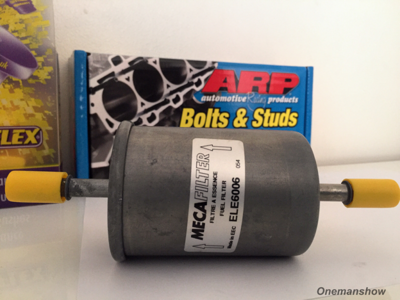

Filtre a Essence :

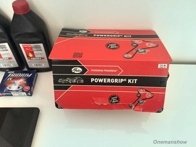

Liquide de freins et bougies pour le rodage :

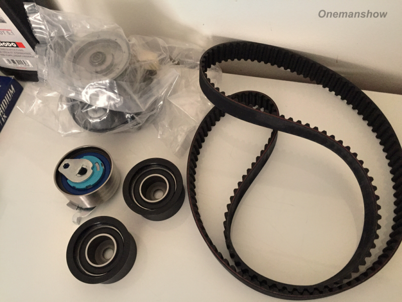

1 Kit distribution :
Premiere partie du ‘’check-in ‘’ des pièces terminée .

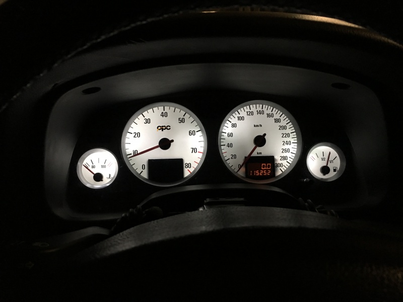

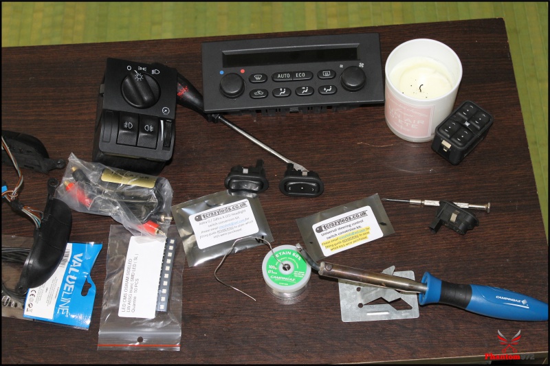

Entre temps il y a eu ça :

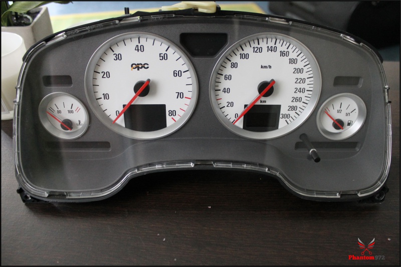

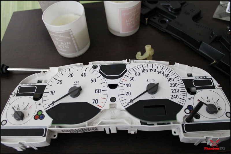

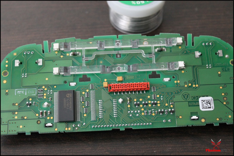

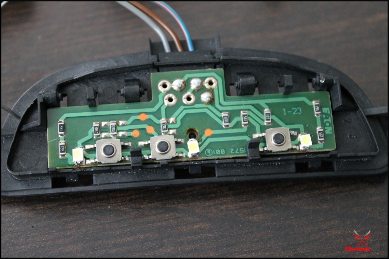

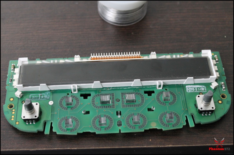

A peine posé les valises à la maison je n'ai pas pu m’empêcher de sortir la belle et commencer quelques modifs rapides :

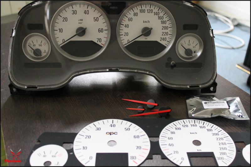

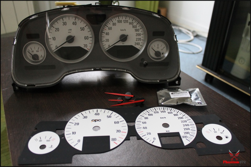

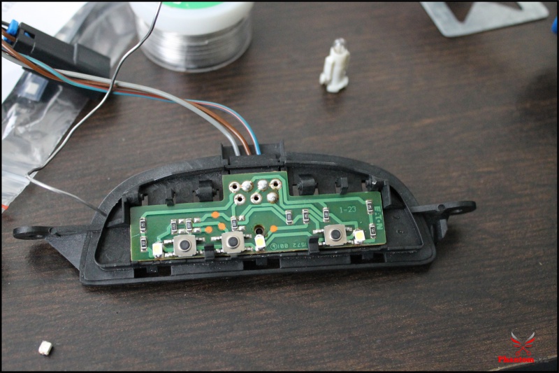

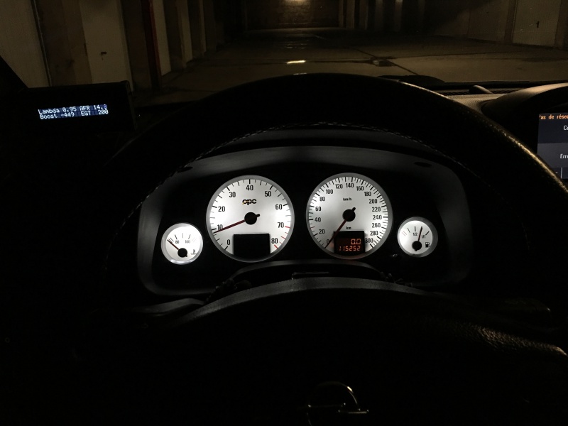

Changement aiguilles + leds en blanc (sauf compteur kilométrique)
chirurgie :

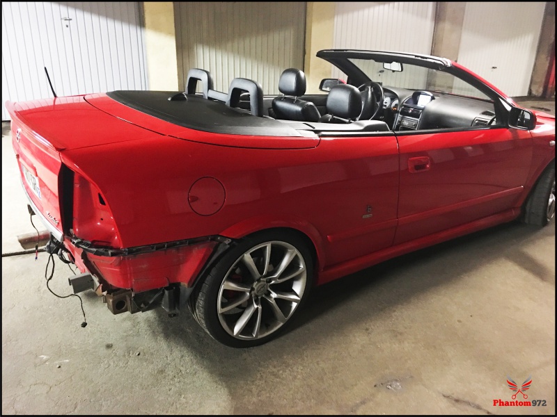

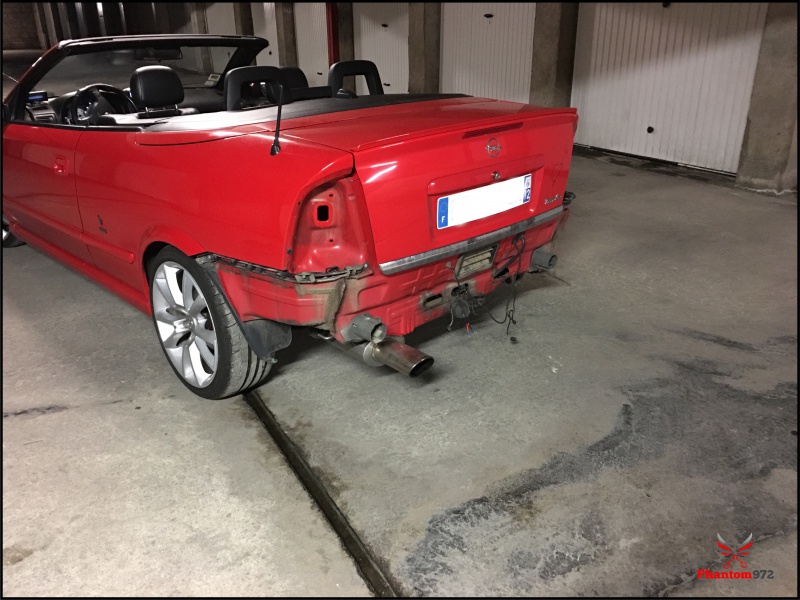

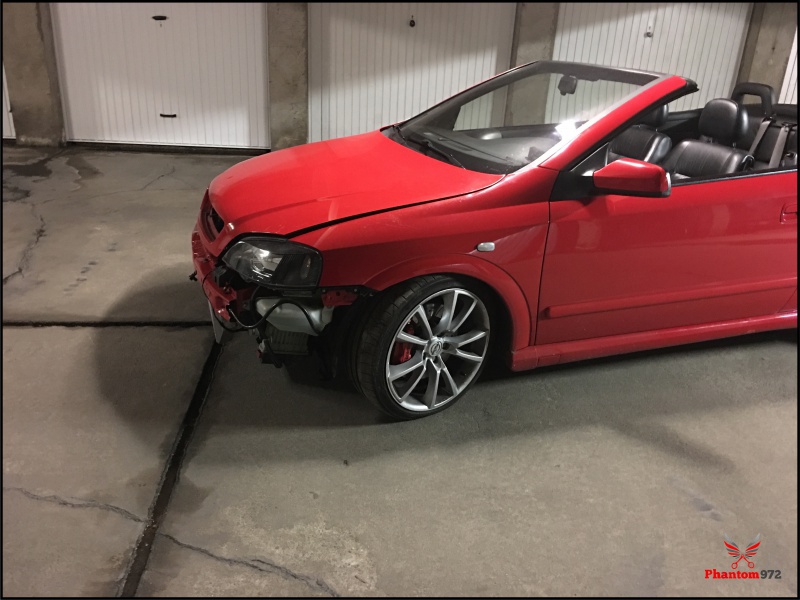

Et bien sûr comme je suis un mec chanceux, après 500m parcourus au volant de cerise il fallait qu'on me rentre dans le cul  :roll:
Bref repeinture du pare choc arrière 6 mois après...

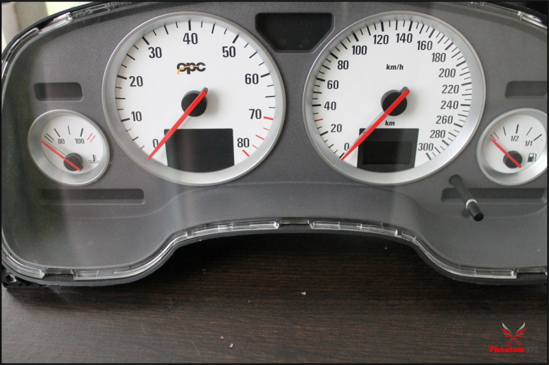

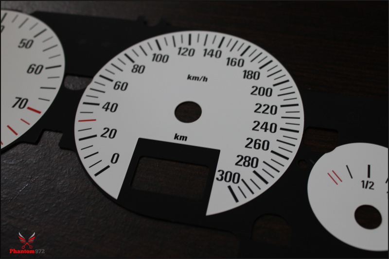

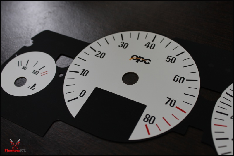

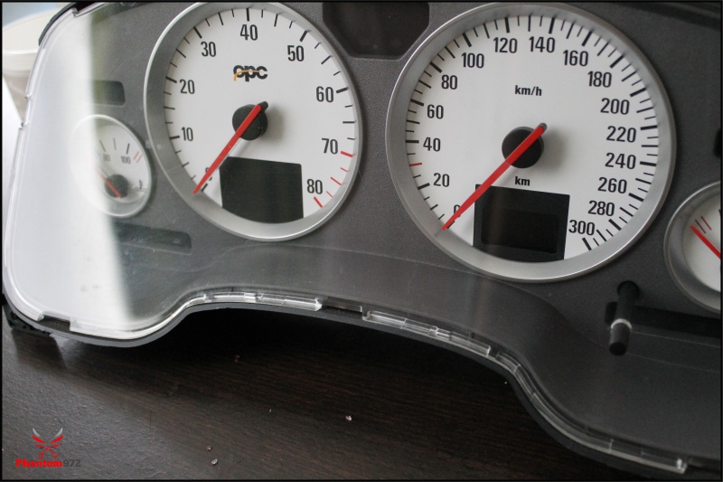

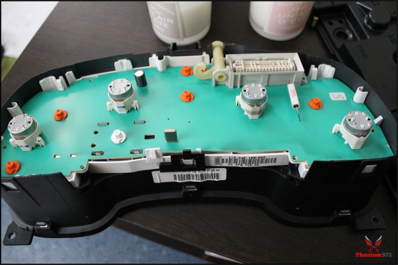

Pas besoin de recalibrer c'est ça l'avantage. C'est juste le fond de compteur à changer. C'est un fond de compteur crée par une boite spécialisée, je leur ai demandé de rendre le compteur symétrique etc.
Petite photo du rendu :
Ne reste plus qu'à remonter les caches et photo en plein jour

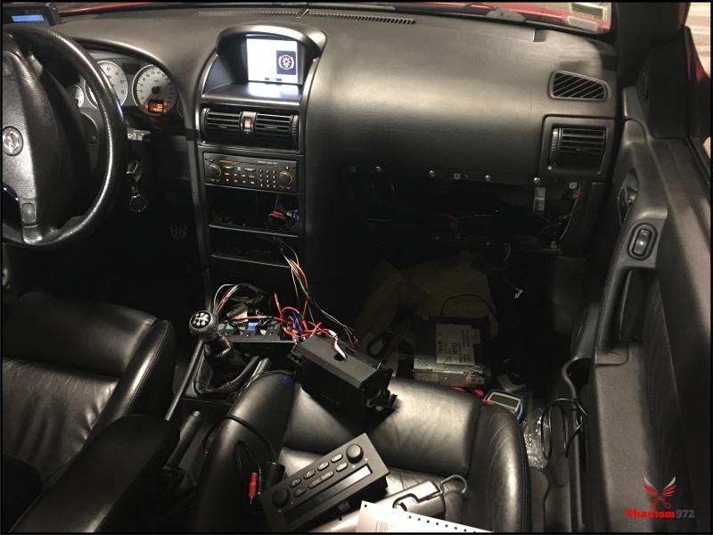

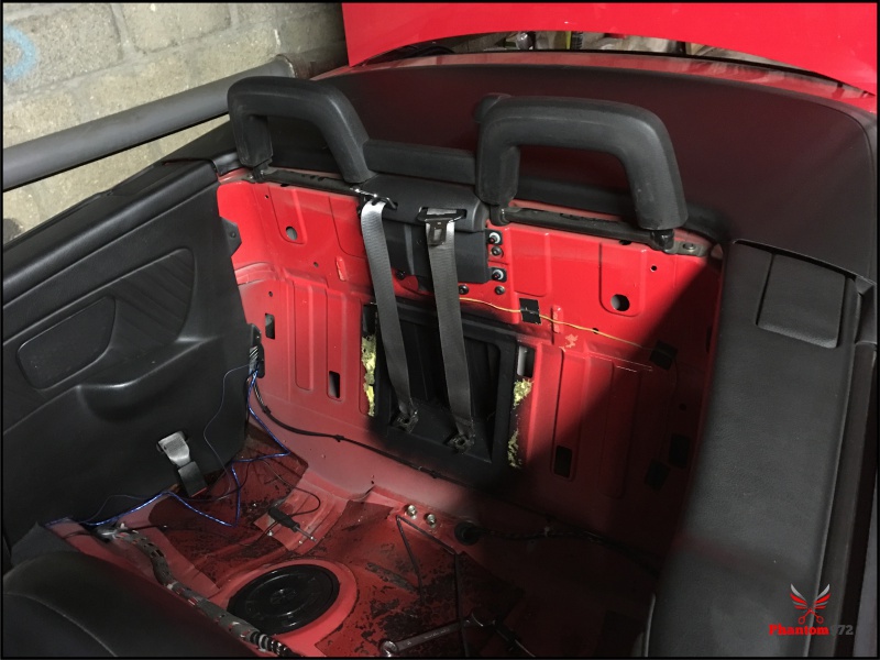

Tant qu'à changer le compteur j'en ai profité pour continuer sur l'intérieur.
Début du bordel
Résultat :

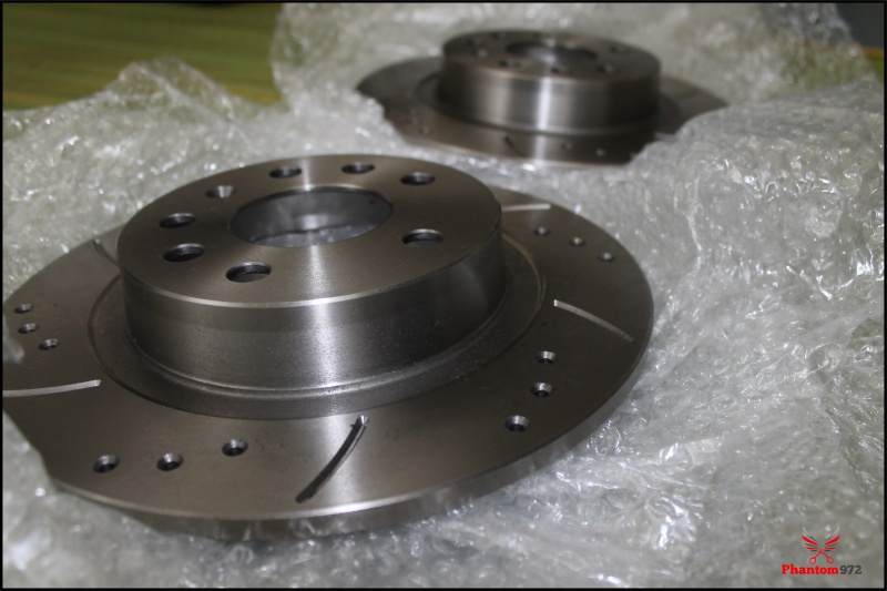

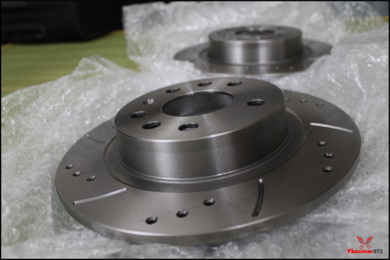

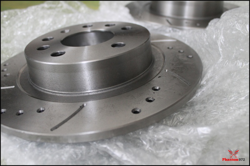

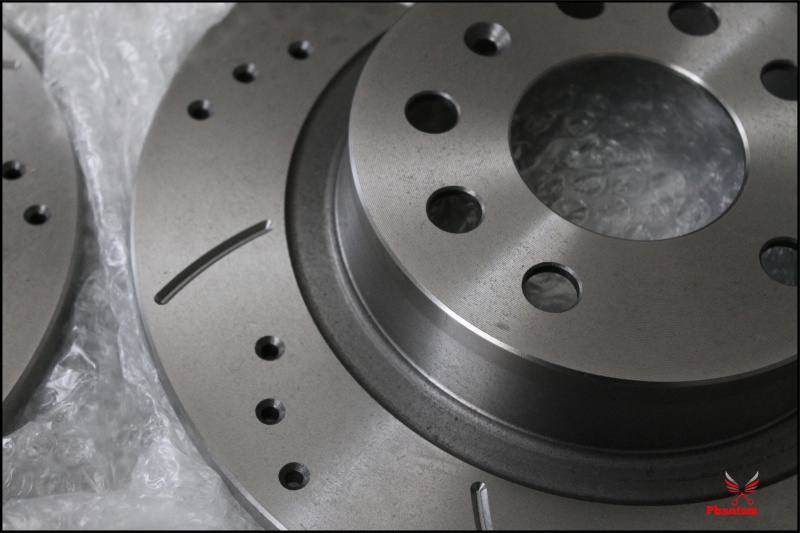

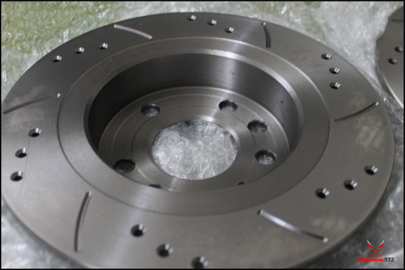

Reçu mes "gros" disques de frein (astra H opc) pour l'arrière. Mes cales pour les monter avec les étriers de G sont en peinture pour le moment :

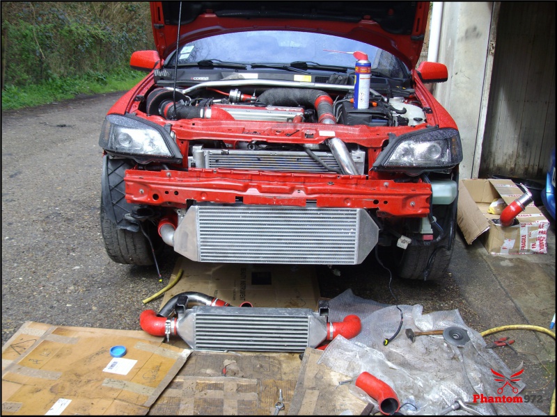

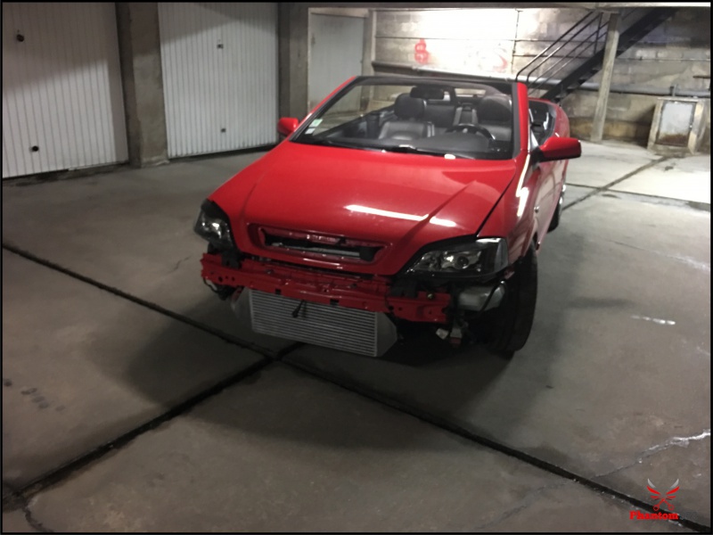

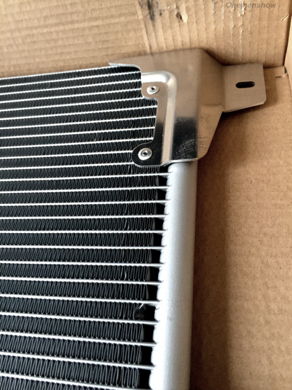

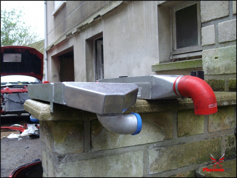

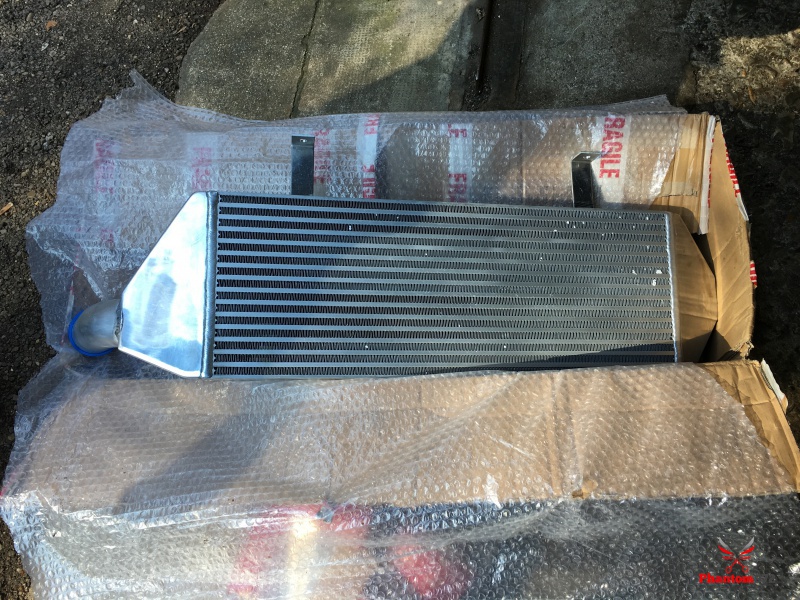

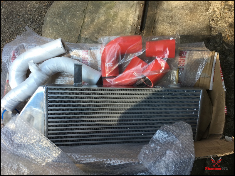

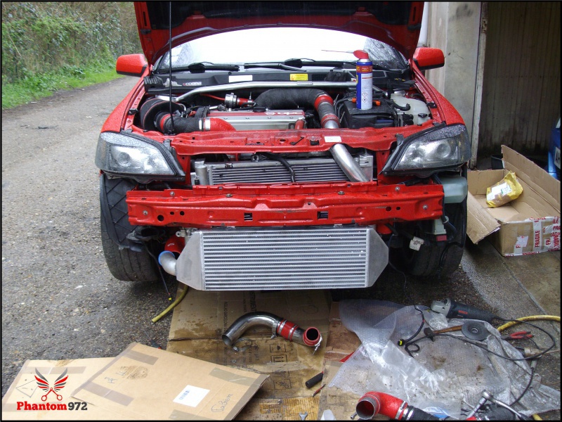

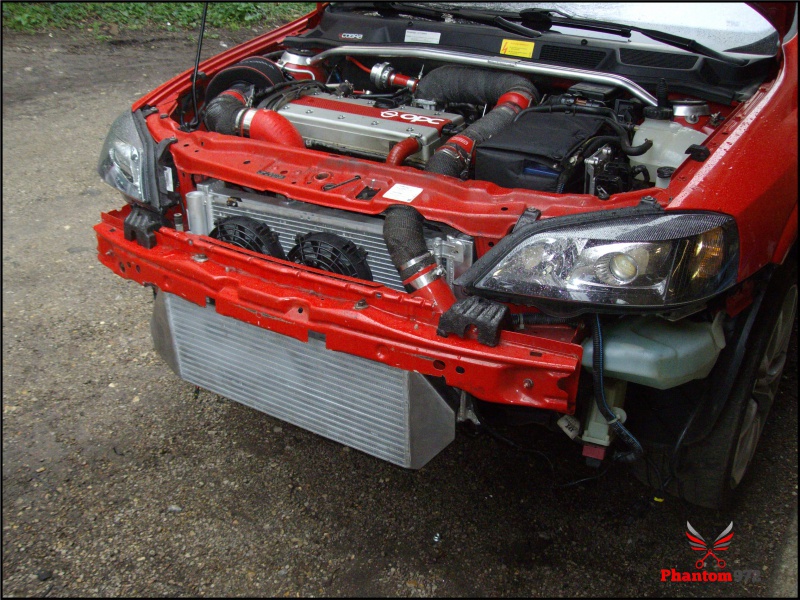

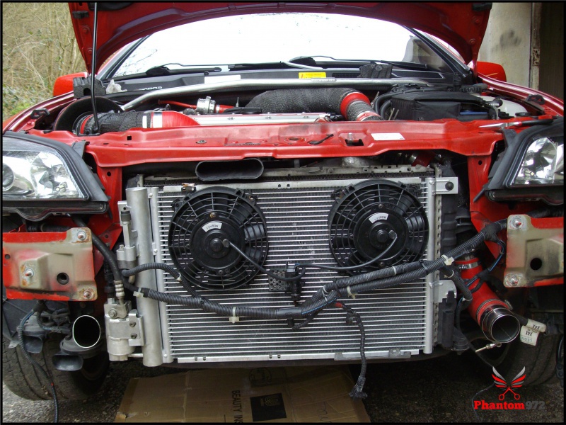

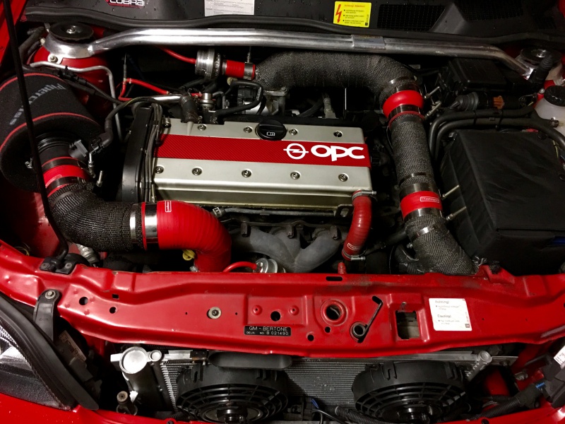

Gros échangeur :

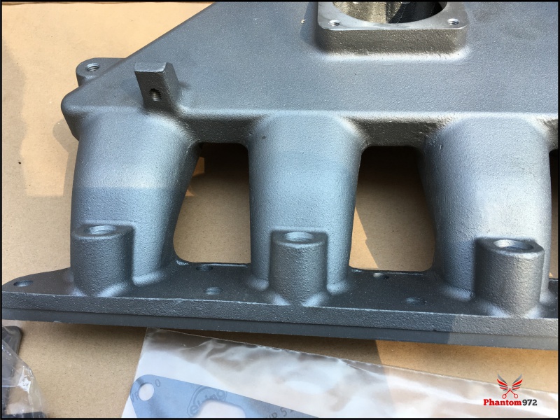

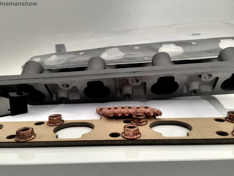

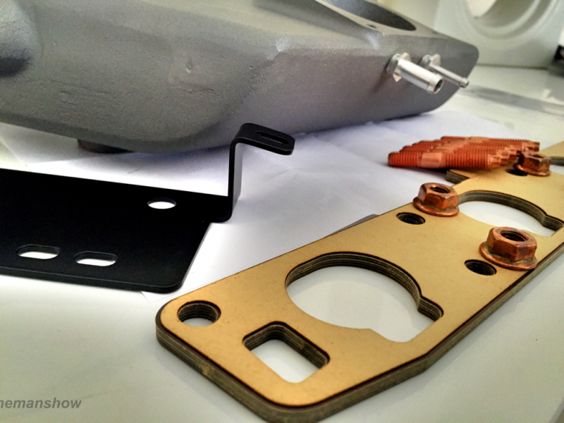

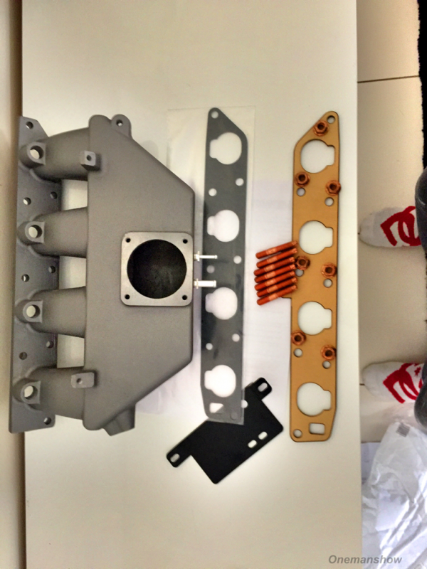

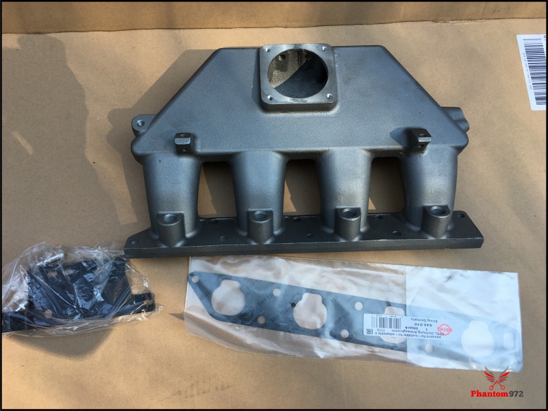

Collecteur admission :

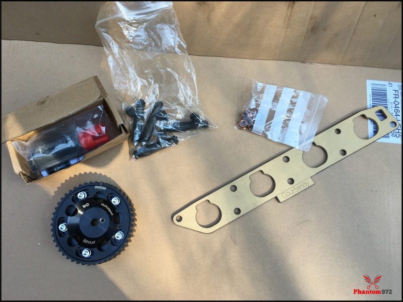

Joint thermique de collecteur d'admi + goujons cuivre longs

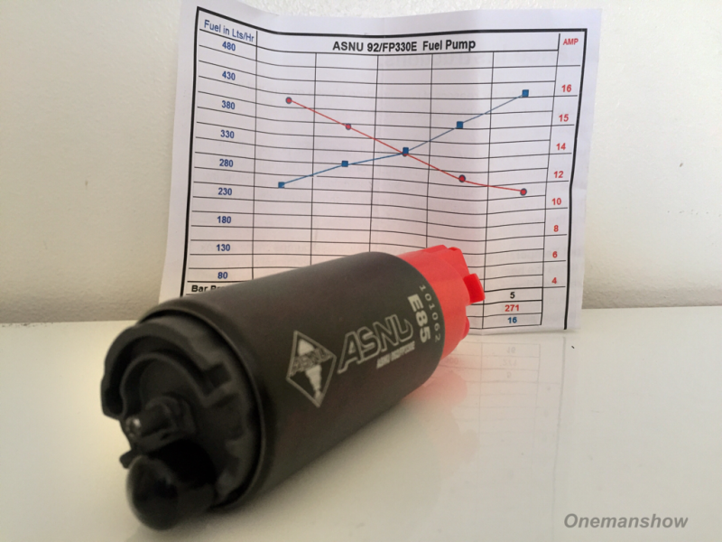

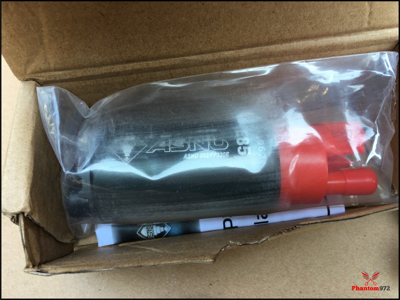

pompe ASNU 330 e85 pour remplacer mon aeromotive 320

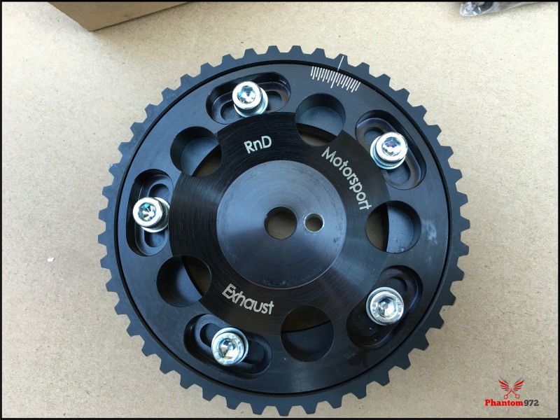

Poulie réglable d'échappement (admission déja montée) +2 AAC de xer
Injecteurs Siemens 630cc

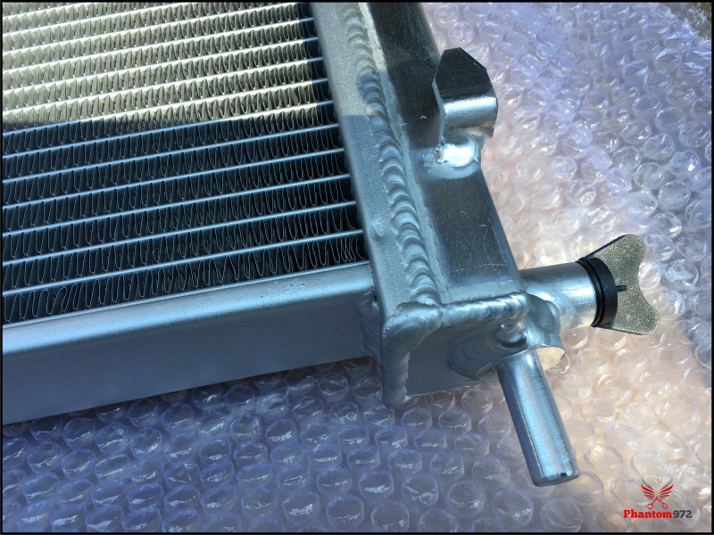

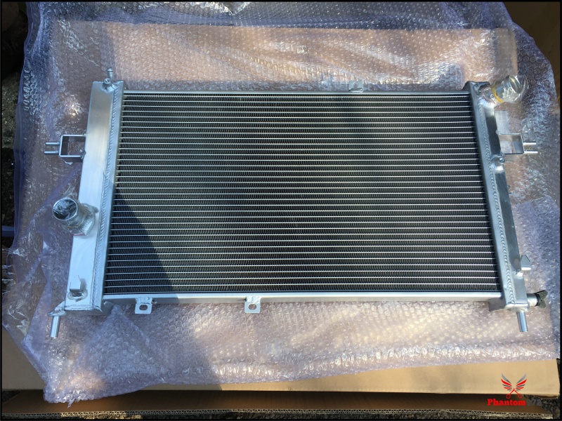

Gros radiateur d'eau alu

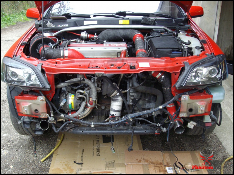

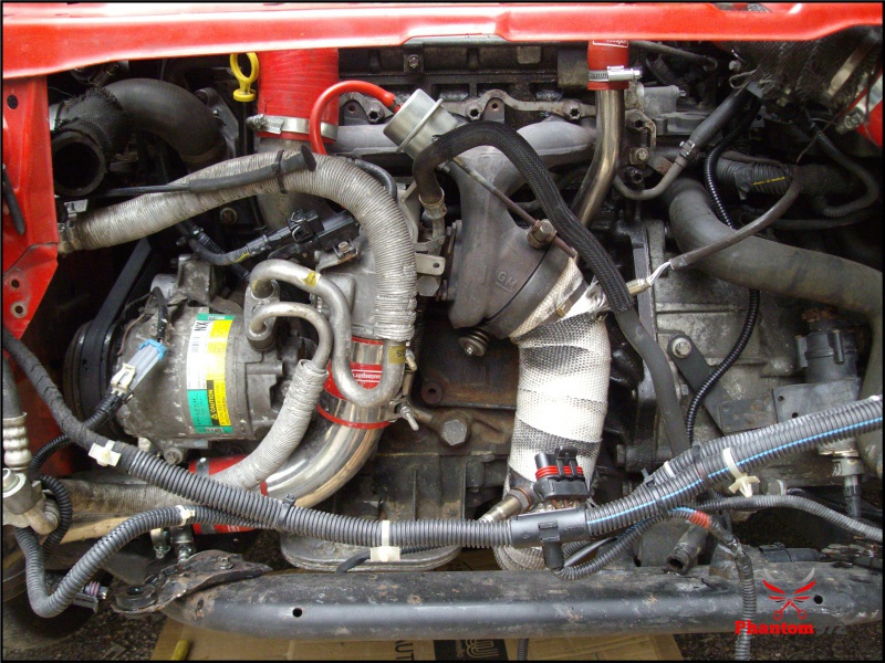

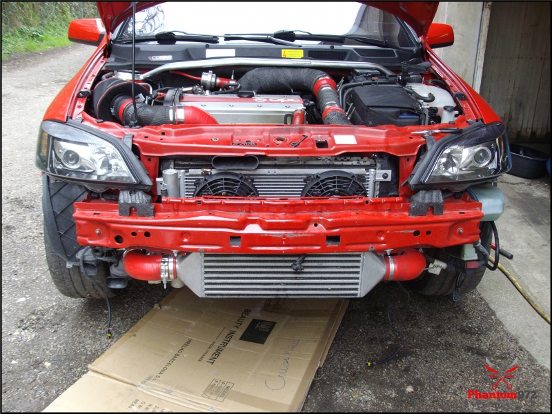

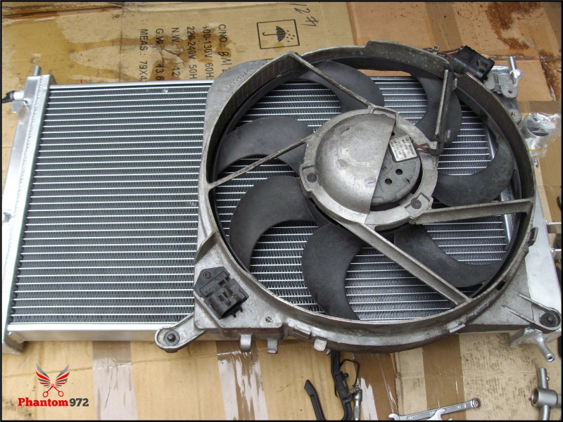

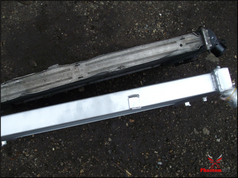

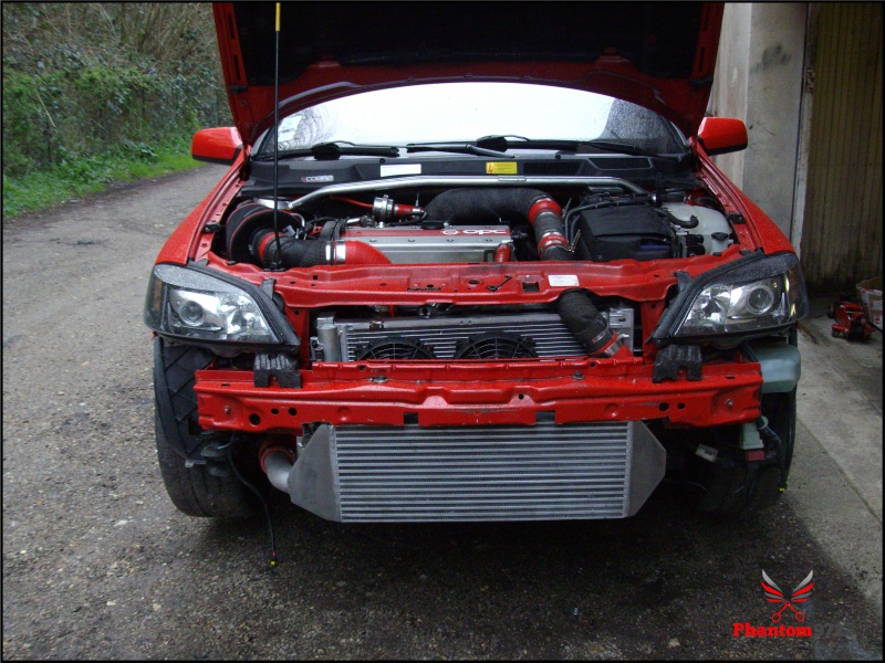

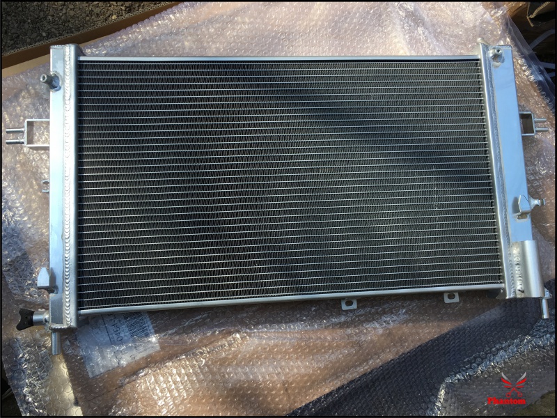

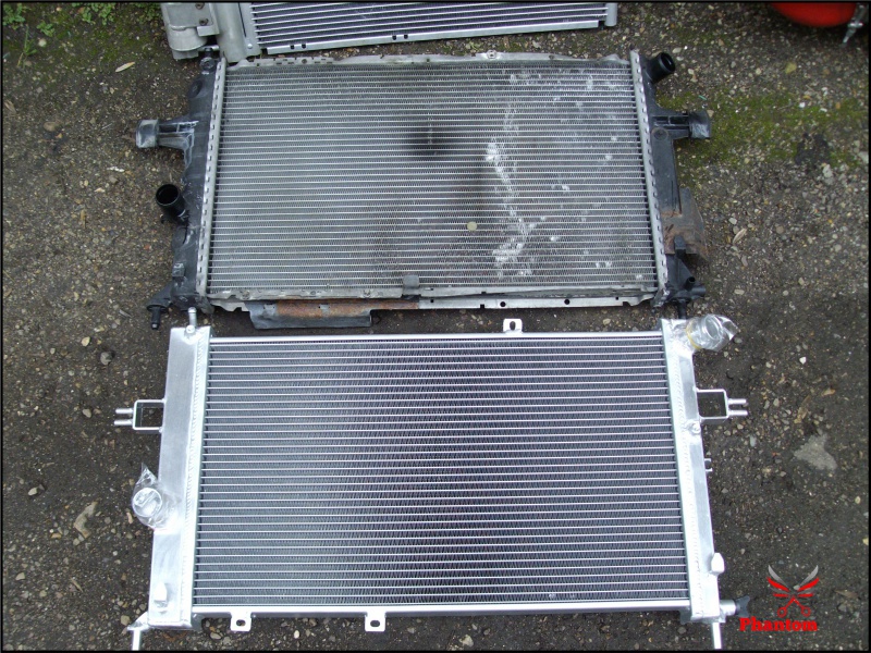

Bon le montage de l'échangeur qui m'a pris 2 jours. Quelle galère, heureusement que le vendeur angais (MTC motorsport) m'avait dit "il faut juste quelques découpes dans la crash bar"  :roll:
Fin bref démontage :
Les colliers de pompe à eau font la gueule
Ancien radiateur vs nouveau full alu et plus épais

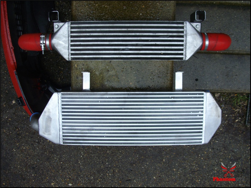

Ancien échangeur vs nouveau
Placement du bb
Ancien vs nouveau 2
Montage
1 aprem de galère ajustage et découpe du pare choc
Enfin finie
Ne me manque que mon tuyau pour mon capteur map, en atttendant elle roule sans !

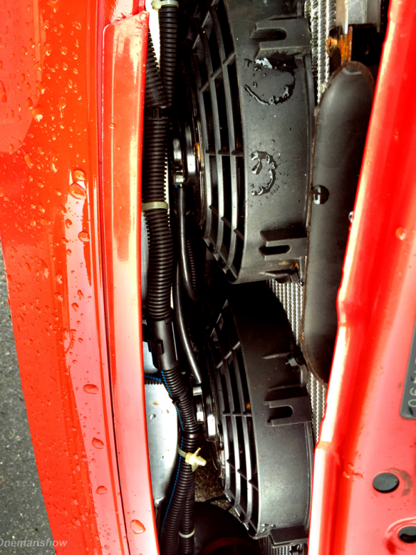

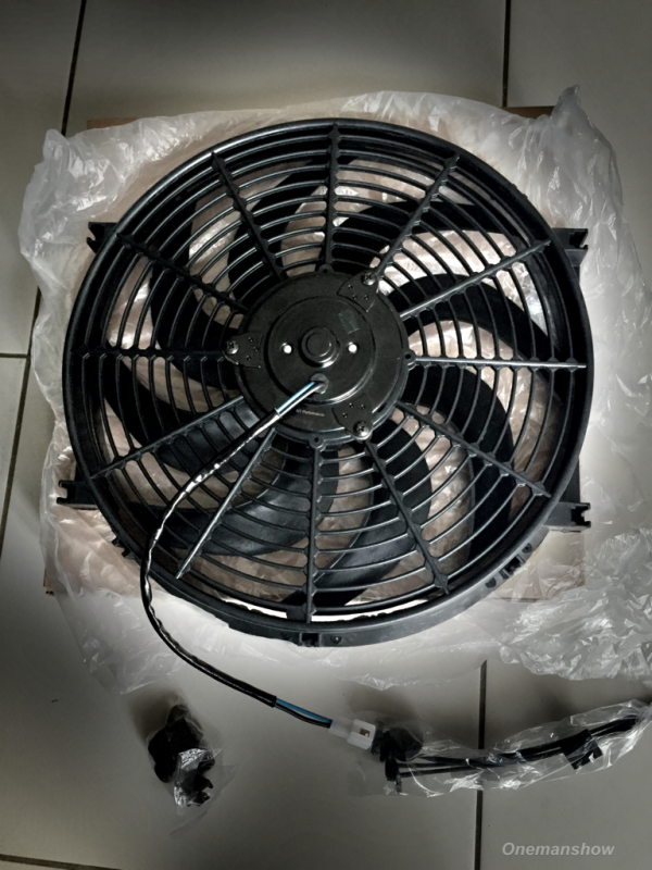

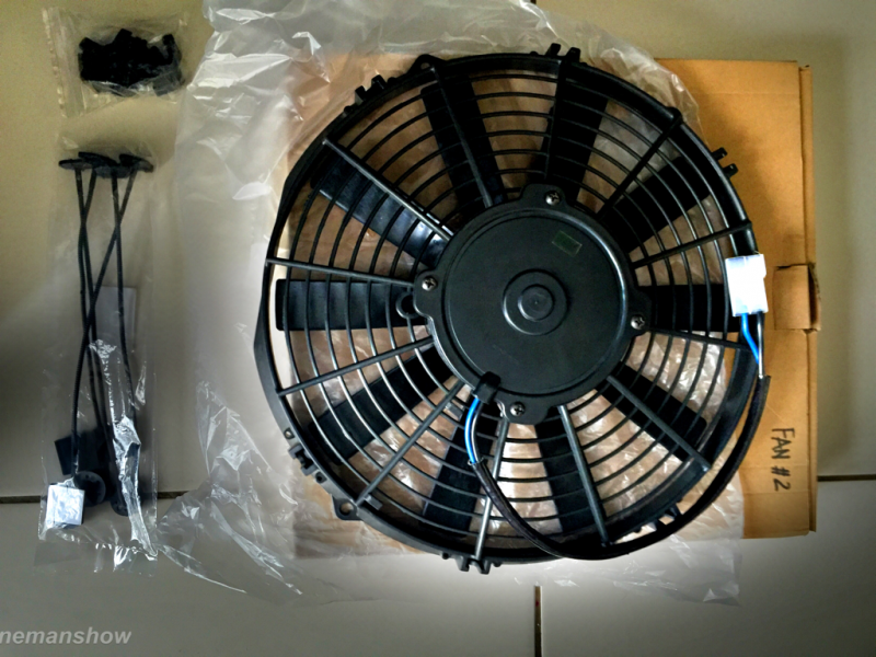

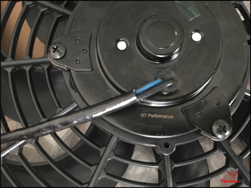

Mon gros spal arrière (en attente de l'avant)
