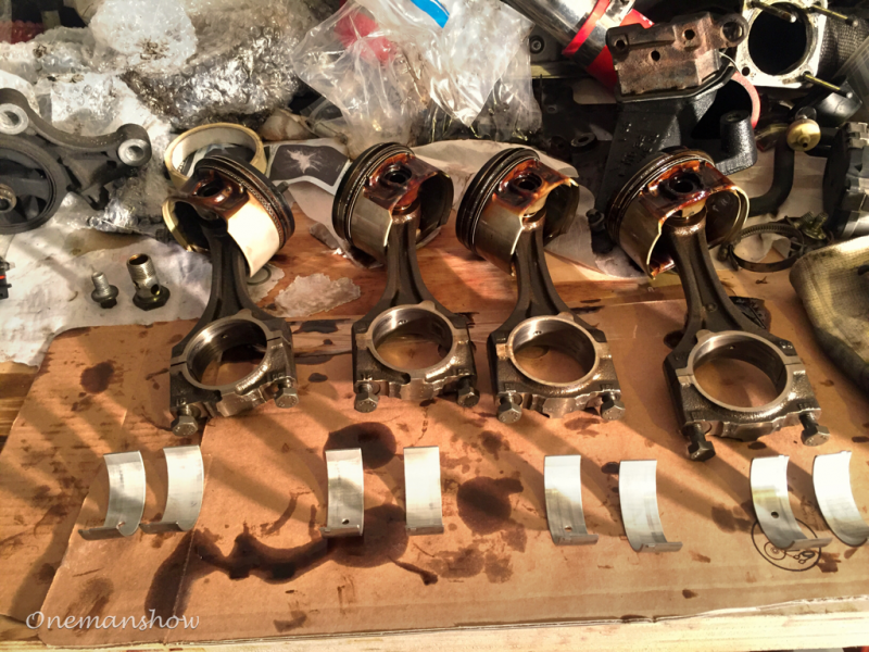

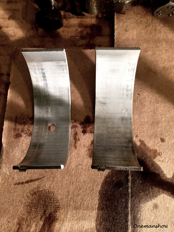

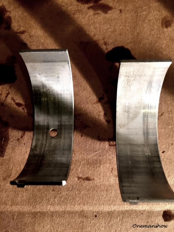

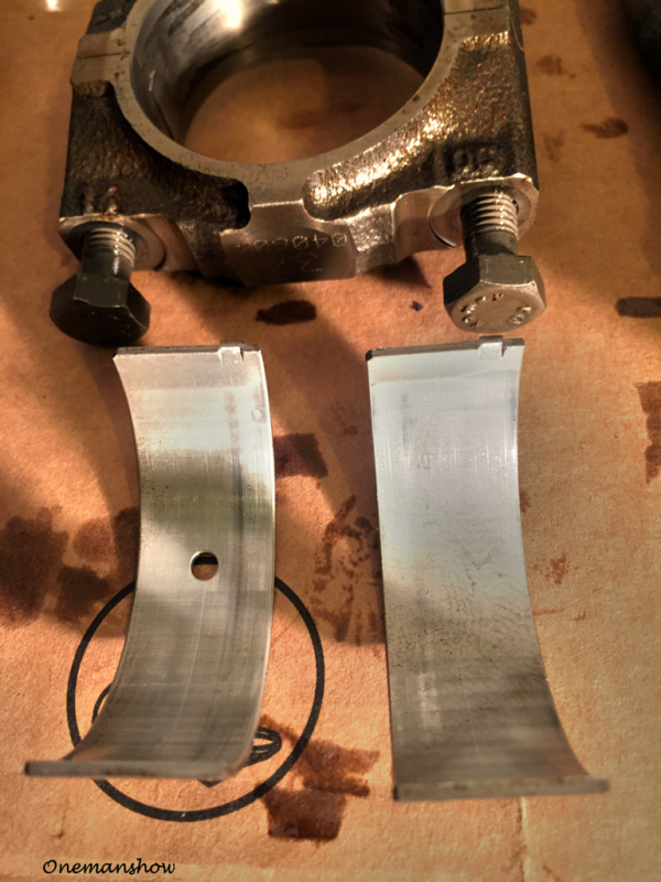

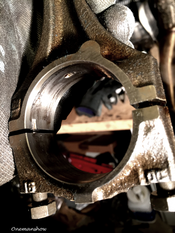

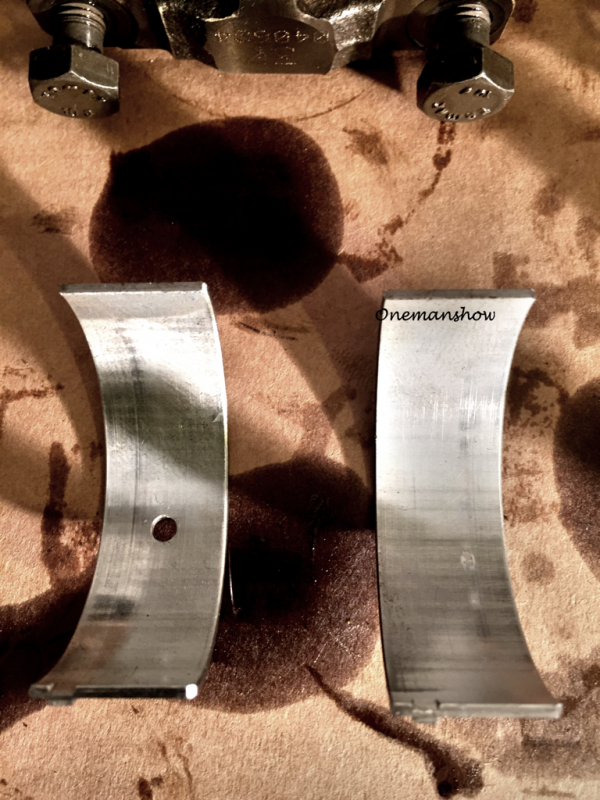

Coussinets de bielles : ( du cylindre 4 au 1er)
Paliers de bielles :
« Réponse #532 le: 27 novembre 2016 à 07:24:14 »

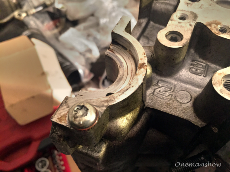

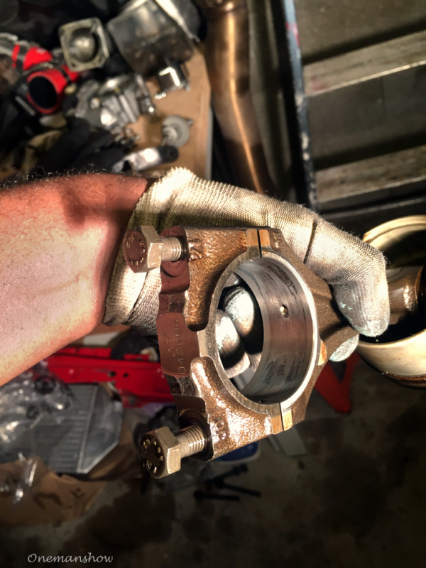

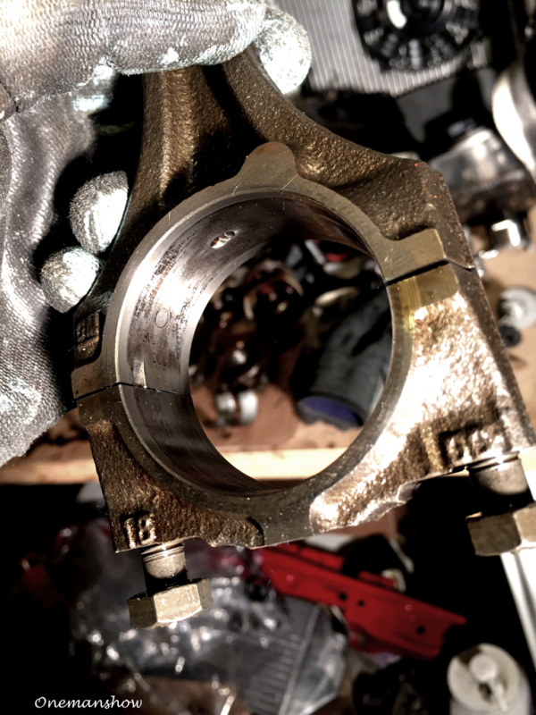

J'aime pas trop l'allure de ton embiellage et les traces sur les coussinets et bielles  :desole:
Un avis des experts  :?:

« Réponse #533 le: 27 novembre 2016 à 09:51:35 »
Pas grand chose à mon avis. La qualité de l'huile a du faire qu'à un certain moment il y a du y avoir une légère trace d'eau=> rupture du film et léger marquage des coussinets. C'est leur rôle de toute façon s'abîmer avant le vilo et les bielles.
Sur l'image on dirait mais ils ne sont pas marqués profondément comme aurait pu le faire des particules abrasives.
De toute façon c'est poubelle lol on ne réutilise rien pour le nouveau moteur.

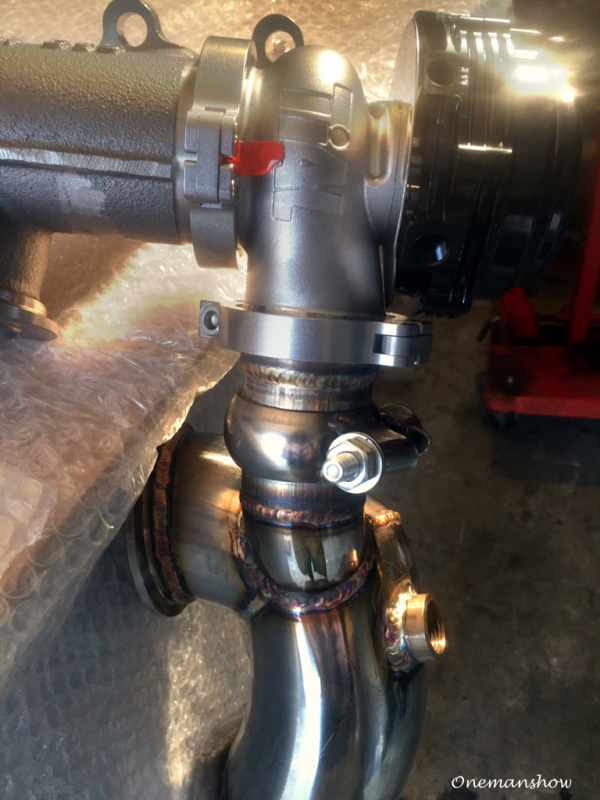

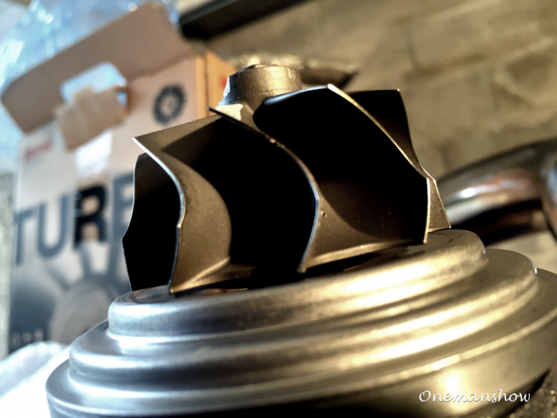

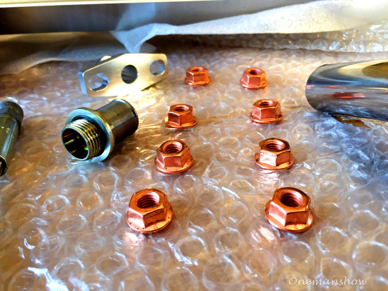

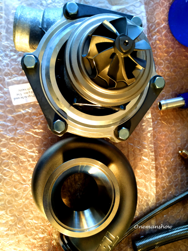

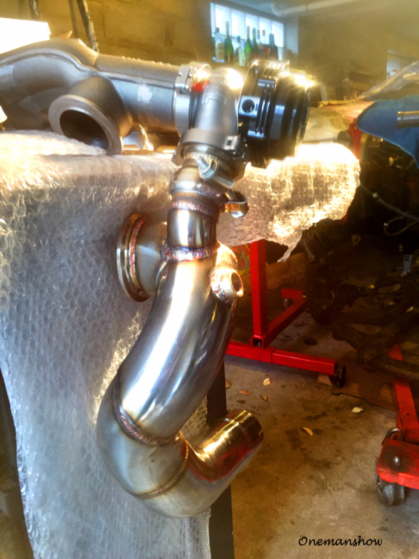

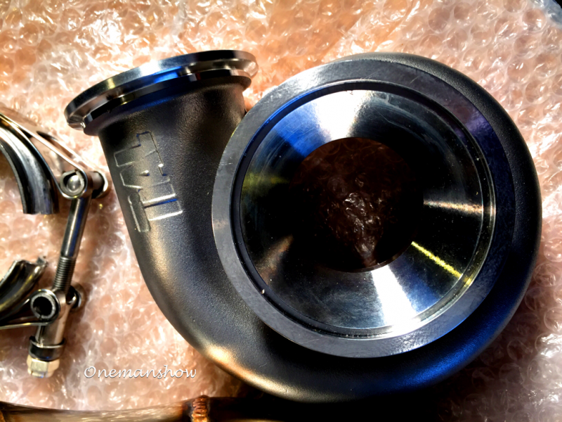

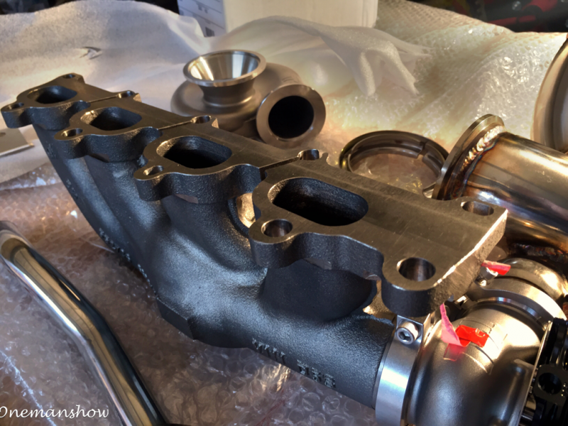

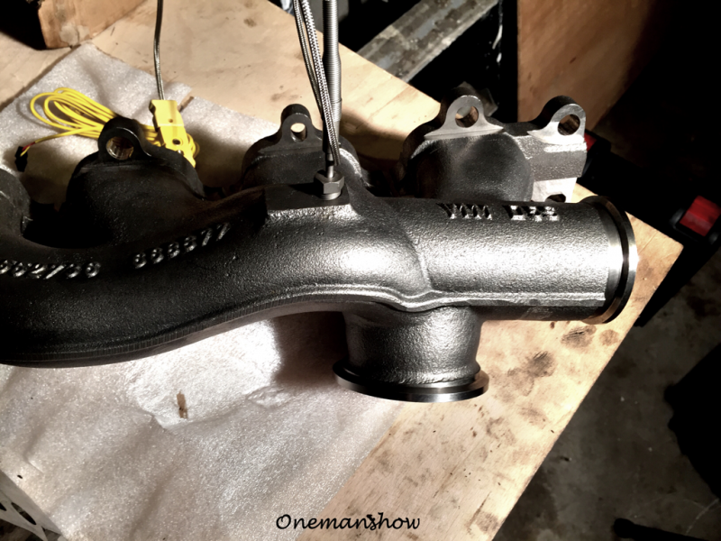

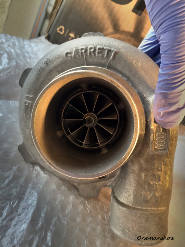

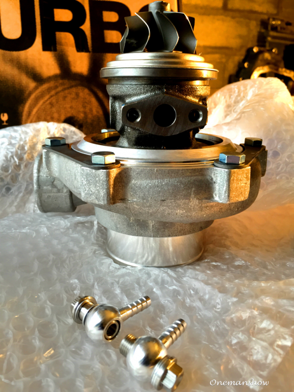

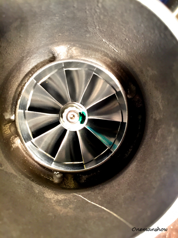

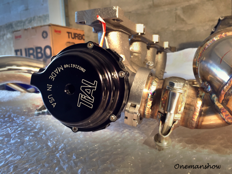

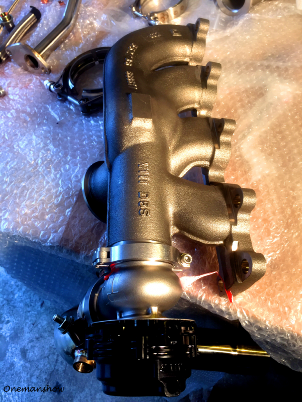

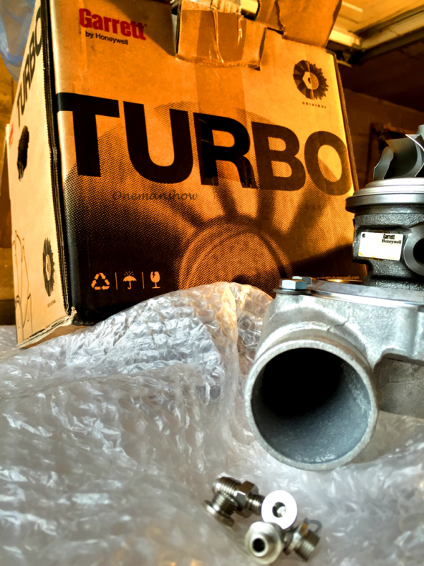

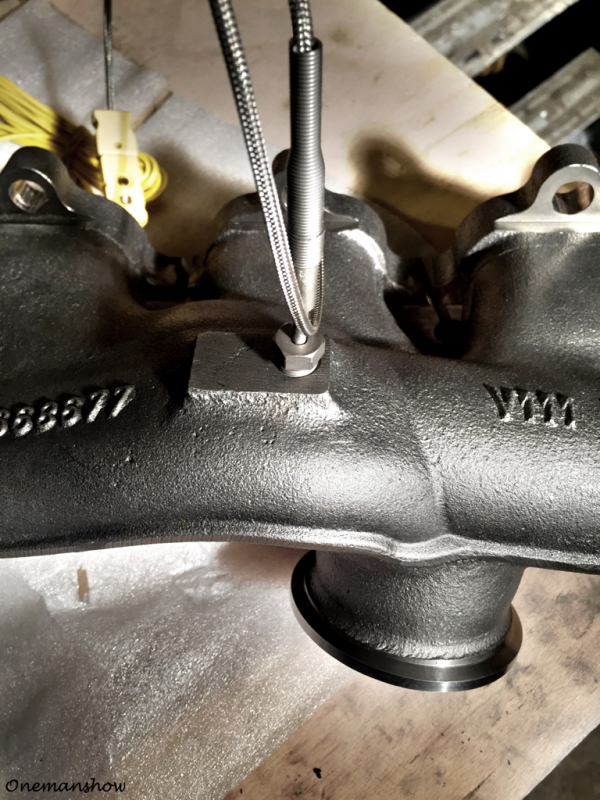

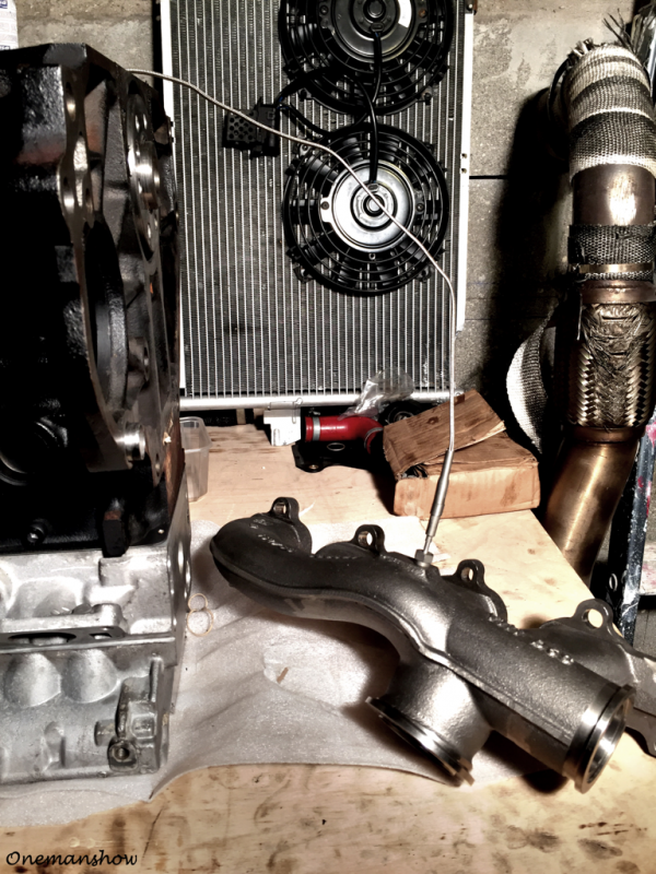

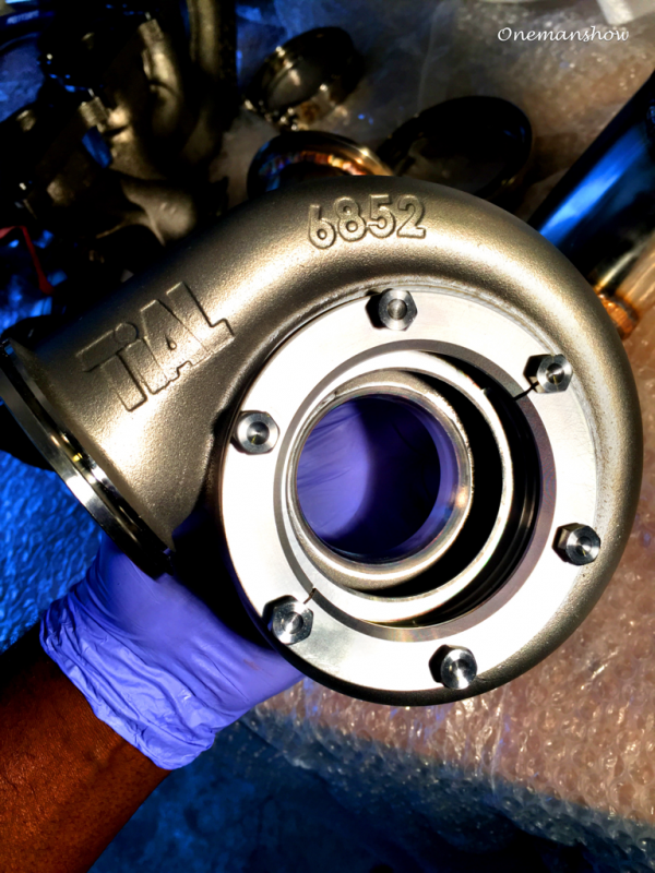

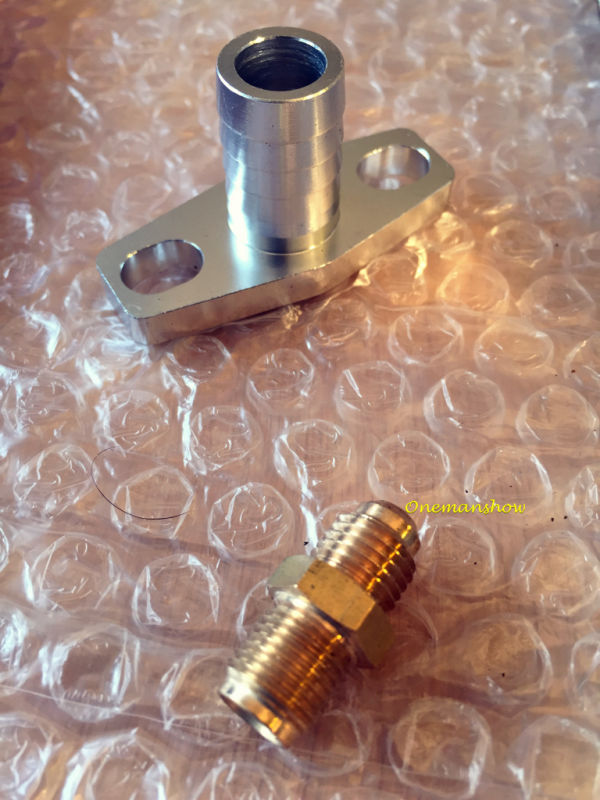

Un peu de photos ‘’fun'

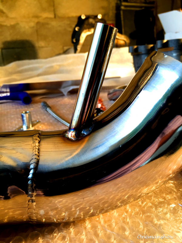

Réception du kit turbo gtx complet de chez klasen. Collecteur cast iron + carter échappement TIAL + wastegate externe TIAL + downpipe le tout en v-band
Un peu de photos ‘’fun''
« Modifié: 28 novembre 2016 à 18:43:28 par oastra »
« Réponse #535 le: 28 novembre 2016 à 15:35:56 »
Ton message est passé 2 fois je pense  :smiley:
Tu dois tellement t'en voir pour tout poster que tu dois trop cliquer  :lol:
Magnifique matériel en tout cas   :bon:
Tu as été aidé pour le choix ou tu as tout défini toi-même  :?:
« Réponse #536 le: 28 novembre 2016 à 16:42:31 »
Un des meilleur matos qui soit  :bon:
« Réponse #537 le: 28 novembre 2016 à 18:44:38 »
Du beau matos: ca fait plaisir à voir  :bave2:
J'ai comparé pour pas faire de bêtise et j'ai viré les doublons  :bonjour:

« Réponse #538 le: 28 novembre 2016 à 18:57:54 »
Désolé je gère tout de mon phone c'est un peu la galère niveau photo. Si tu parles du turbo on va dire que c'est un peu le point central de la prépa, on vise une puissance estimée on choisit le turbo en conséquence et du coup les périphériques aussi. Là pour le coup c'est moi qui ai choisis le turbo.
Pour le reste de la prépa les pièces nécessaires je sais quoi prendre par contre il y a pas mal de points sur le montage ou des petits aspects que seul Onemanshow connaît. La patte du magicien c'est lui  :bon:
Merci isma, pas trop de surprise avec ce matos heureusement !
Merci nickel  :bonjour:

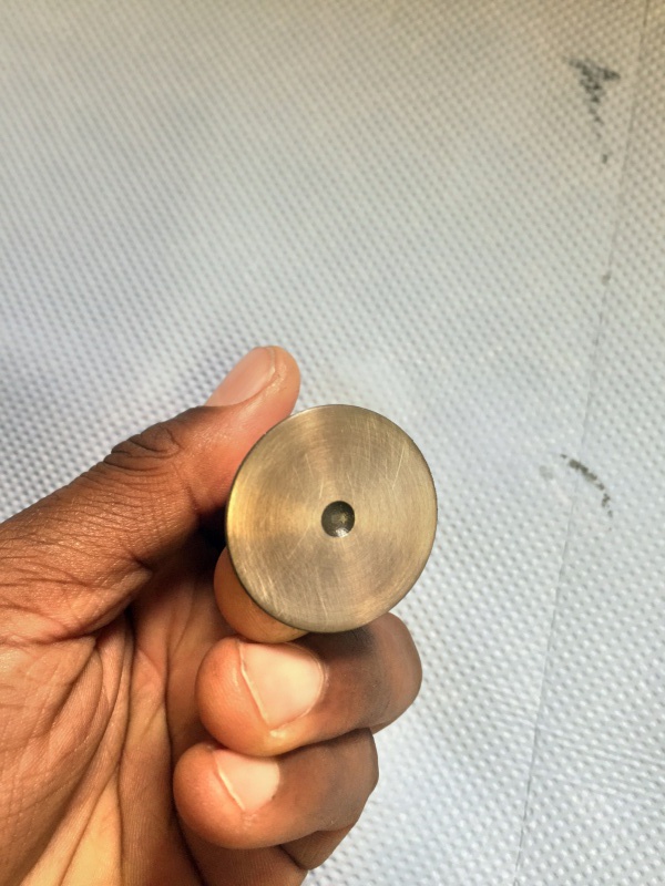

« Réponse #539 le: 29 novembre 2016 à 13:57:11 »

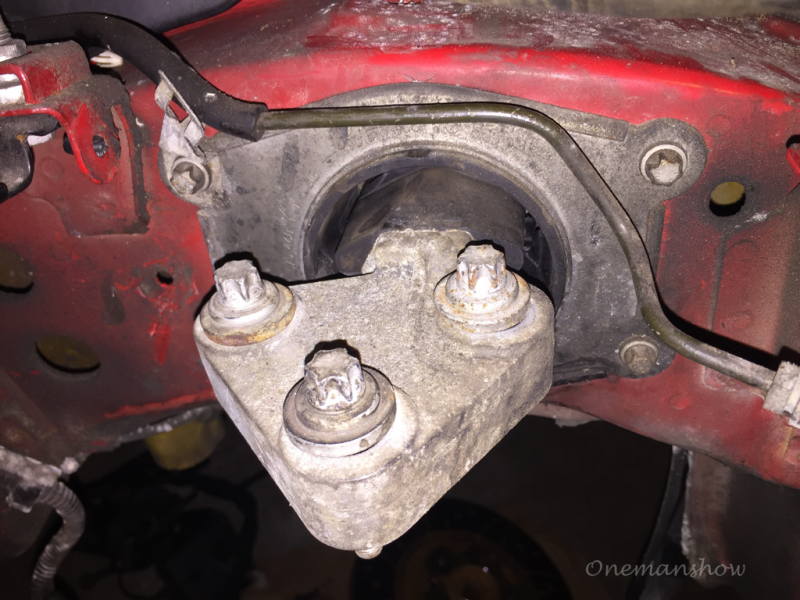

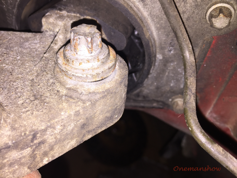

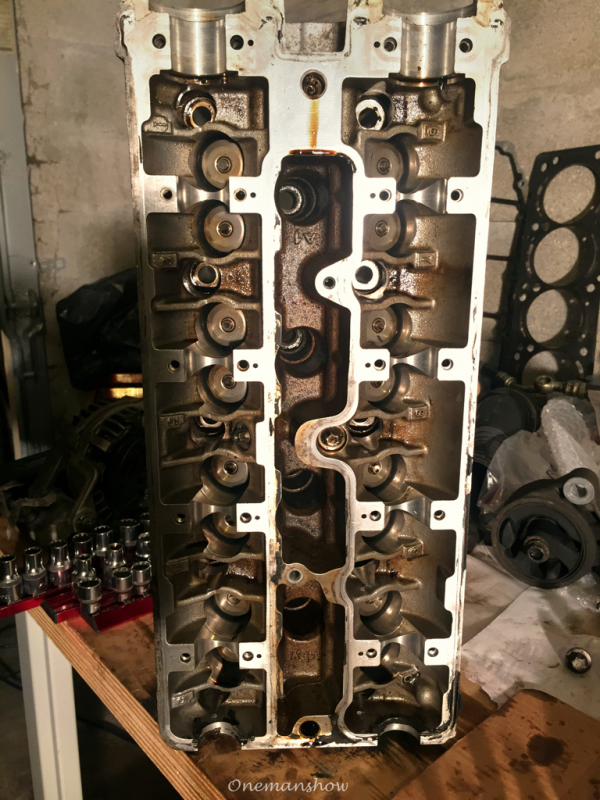

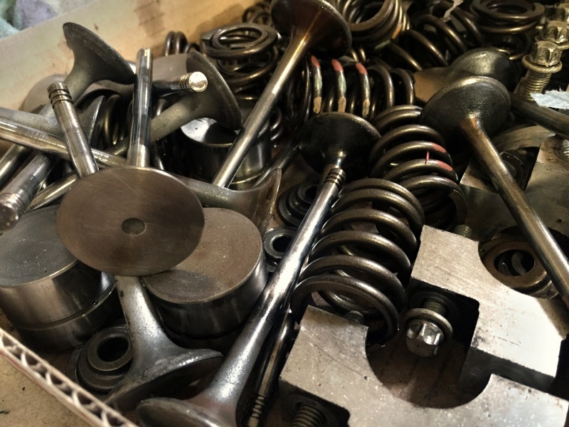

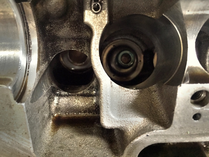

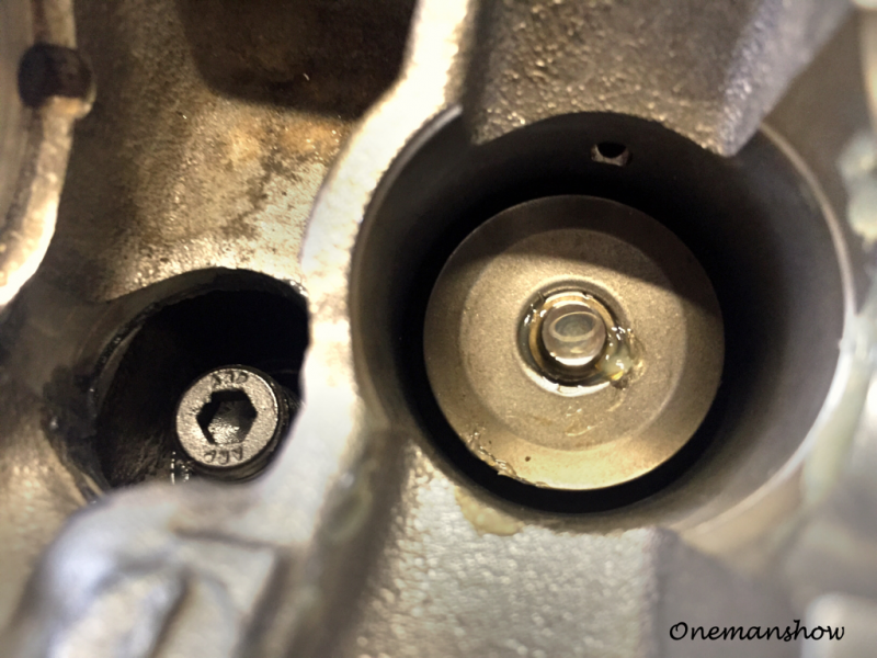

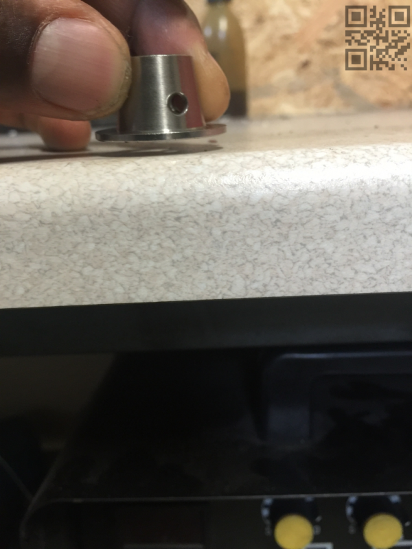

onemanshow : Le supports moteurs et le train avant vont être vus un poil plus tard .
Le train avant va être complement révisé aussi .

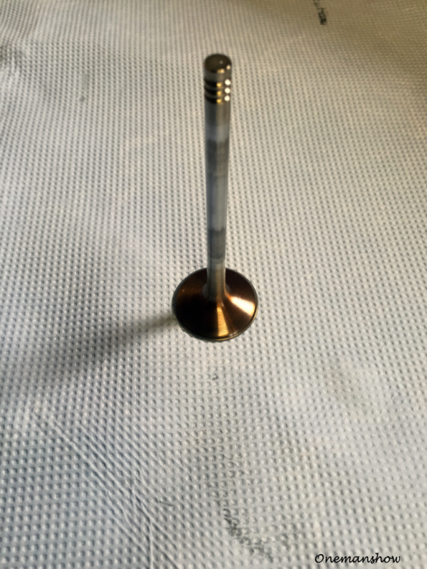

Les ‘'Shim'' fournis ne font pas être utilises a cause d’un jeu important entre le guide/shim/soupape, j’ai utilisé des  coupelles en Titane ( fabriquées par WKT).
Vu le tarif des soupapes a l’unité , pour ce projet , seules les compromises sont enlevées et remplacées .

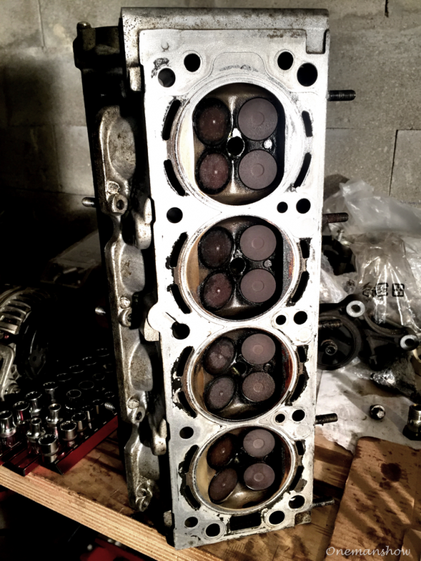

Tout remonté et nourri :
Junk OUT :
