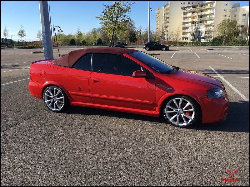

Merci pour elle c'est sympa ! les dépenses quand on aime on ne compte plus !!!!
Enfin pare chocs remontées

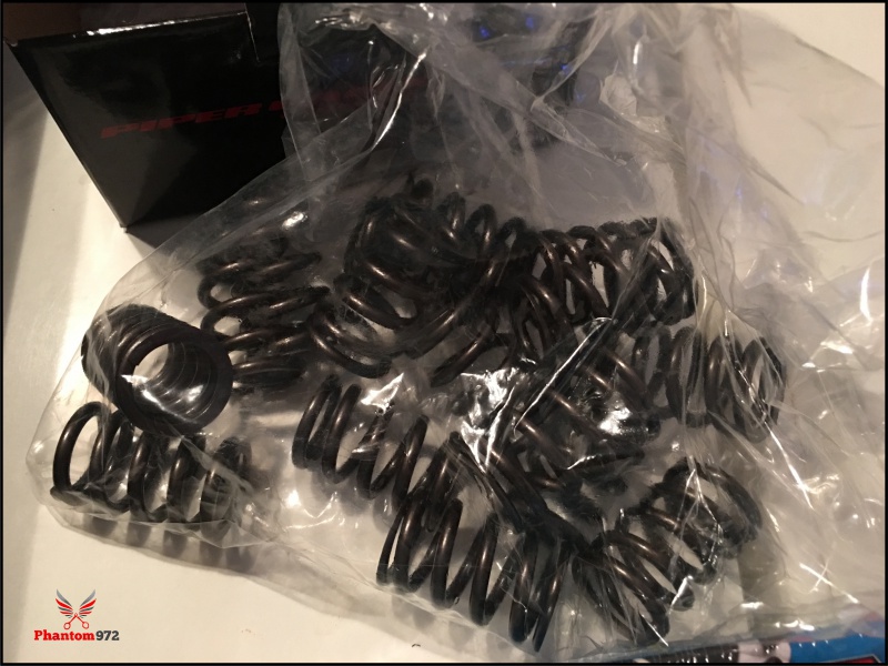

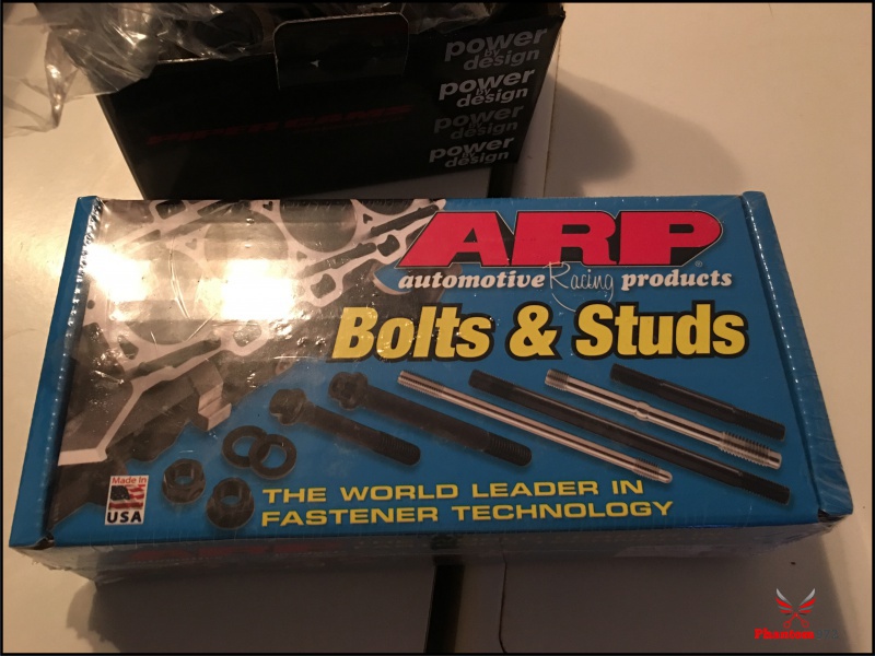

Reçu encore quelques pièces + des babioles; vis de culasse ARP, ressorts de soupapes pipercams, capteur map 3 bars, boost solenoide, cablage divers.

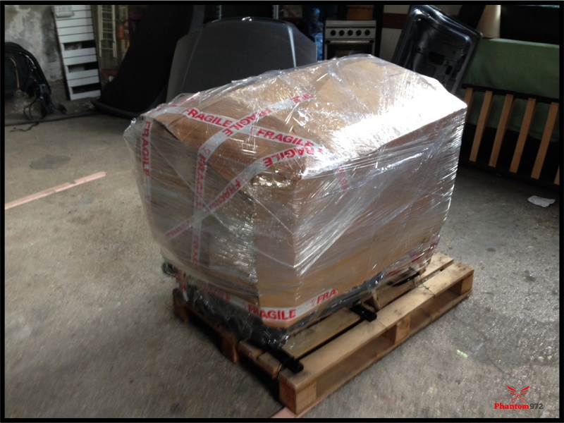

Un gros colis que j'attendais à vous de deviner :

« Réponse #436 le: 01 novembre 2016 à 18:40:16 »
Un nouveau moteur  :lol:
En tout cas c'est volumineux et fragile  :reflexion:
« Réponse #437 le: 01 novembre 2016 à 18:47:26 »
Je pensais à ça aussi.
Une boite peut être  :smiley: :smiley:

« Réponse #438 le: 01 novembre 2016 à 19:14:58 »
Si c'est un moteur c'est au moins un w24 vu la taille  :mdr:
Si vous m'offrez la veyron avec je transforme la palette lol

« Réponse #440 le: 01 novembre 2016 à 20:23:20 »
Ca va à l'intérieur de la voiture  :?:
« Réponse #441 le: 01 novembre 2016 à 20:32:37 »
siège(s) Récaro ?

« Réponse #442 le: 01 novembre 2016 à 20:36:59 »
qu'elle est belle ta cerise  :love:
Merci pour elle  :oops:
Ça chauffe !
siège(s) Récaro ?
Mieux que ça selon moi ^^
« Réponse #443 le: 01 novembre 2016 à 20:45:33 »
une installation hifi, full hp + caisson + ampli ?

« Réponse #444 le: 01 novembre 2016 à 21:39:22 »
Ça s'est refroidi direct lol
Allez je balance... (J'aurais pu faire durer le plaisir)  :lol:

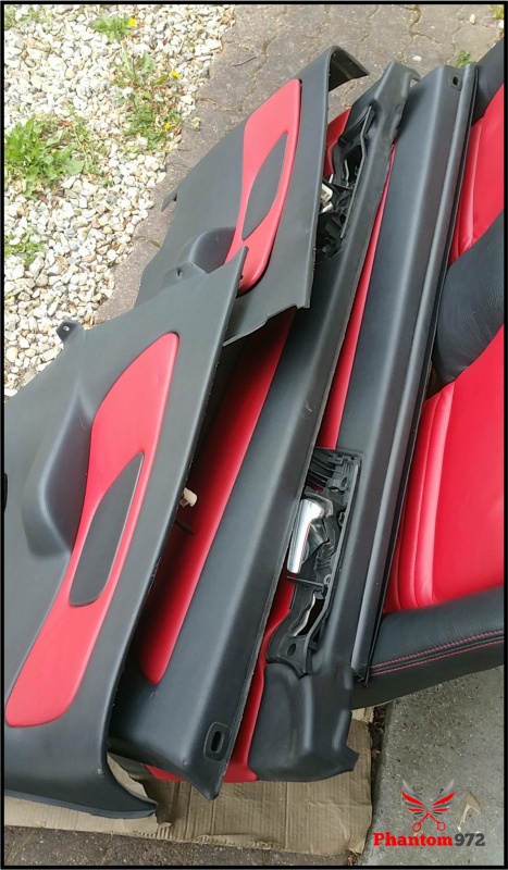

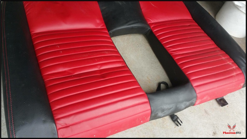

Après plus d'un an de recherches et d'hésitations j'ai enfin mon linea rooossssaaaa La dernière "option" qu'il manquait au cab.
Mal stocké, a souffert pendant le voyage est dégueulasse mais sera bien refait sans trop de problème vu le bon état général.
Merci à mes 2 potes comme d'hab adrien76 et alexis7610 qui me le stock.
Après un premier petit nettoyage :
C'est pas dur de rendre un homme heureux ! Maintenant après nettoyage complet il est juste quasi neuf.
Mon ami m'a repris les coutures des montants de sièges, une soudure du cuir chauffant sous le siege (que je n'utilise jamais de toute façon) ainsi qu'un traitement du cuir sur les flancs. Me manque à trouver deux panneaux arrières pour placer le cuir rouge dessus car ils ont souffert durant le transfert.

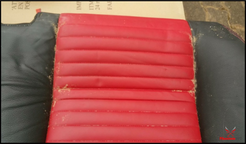

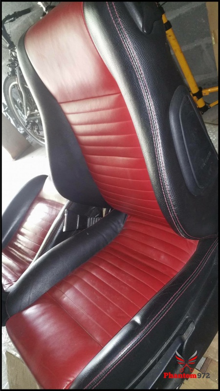

Je poste les photos de la restauration du cuir par mon ami "sellier" adrien76
la restauration commence par un bon gros lavage au savon de Marseille
Résultat du lavage :
Ensuite on s'attaque siège passager pour nous les français mais qui était le siège conducteur de l'ancien proprio ( intérieur venant d'un cabrio anglais )
bilan:
flan usé / surpiqûre du flan en partie arrachée:
7 Surpiqûres de l'assise également arrachées:
On commence donc par enlever les surpiqûre en mauvaise état de l'assise et du flan :
Ensuite avec un papier à poncer commandé avec le kit de réparation du le site ALTA CUIR on ponce la zone à traiter afin d'enlever les aspérités du cuir:
Passage du décapant cuir pour enlever de dépolluer la zone du traitement :
On laisse sécher la zone puis camouflage de la 2eme surpiqûre du flanc qui est intacte
Application du kit de réparation alta cuir, la teinte est faite sur mesure par rapport à un échantillon de cuir envoyé chez ALTA CUIR:
après 3 couches
pendant que ça sèche entre 2 couches je déhousse l'assise;

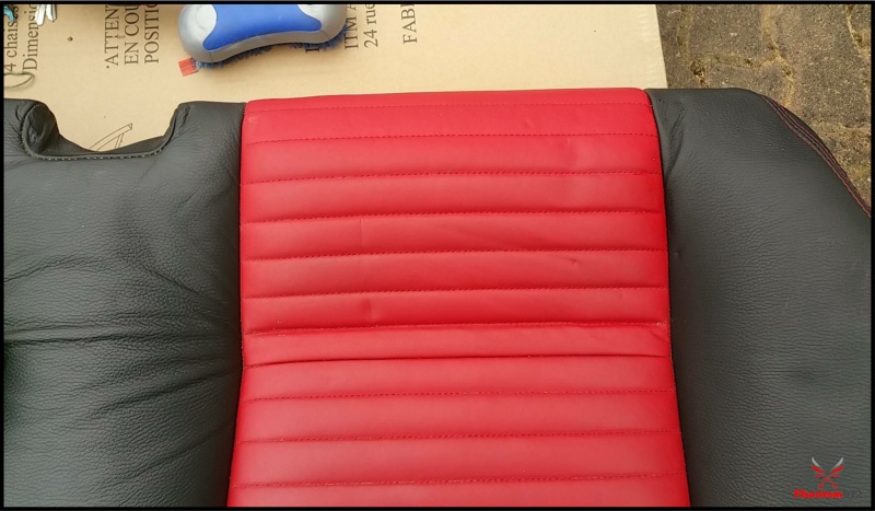

Résultat après les 5 couches
on laisse sécher tout le weekend et après on passe le vernis pour stabiliser le résultat puis je déhousserais le dossier pour refaire à la main la surpiqûre manquante.
En attendant je refais les surpiqûre de l'assise:
Re&nbsp;: phantom972 [Astra G Cabriolet Turbo Rouge Magma]
« Réponse #447 le: 02 novembre 2016 à 08:40:38 »
Bon boulot: bravo
« Réponse #448 le: 02 novembre 2016 à 10:25:41 »
impressionnant comme tu arrive à rattraper aussi bien le cuir, j'aurais pas cru ça possible  :o
« Réponse #449 le: 02 novembre 2016 à 13:35:34 »
Super boulot que vous faites là  :cool5:
Pareil, je suis étonné de voir comme ça revient bien  :cool4:
