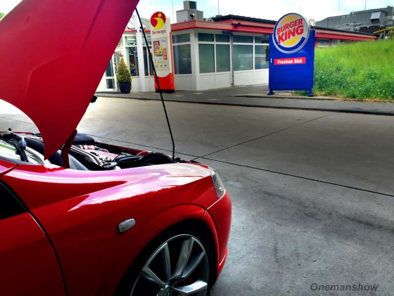

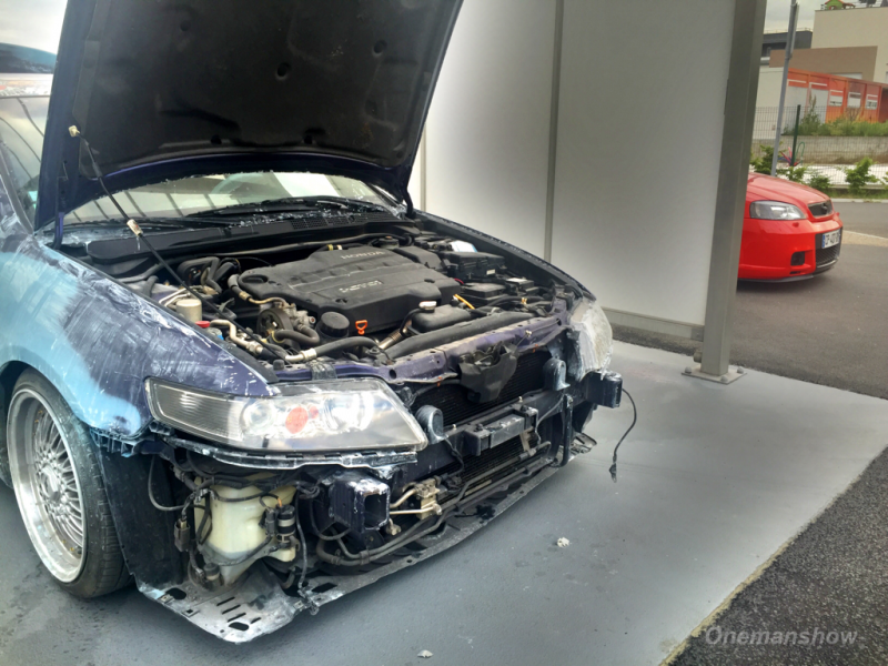

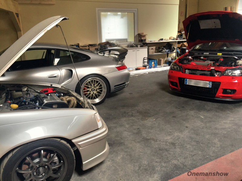

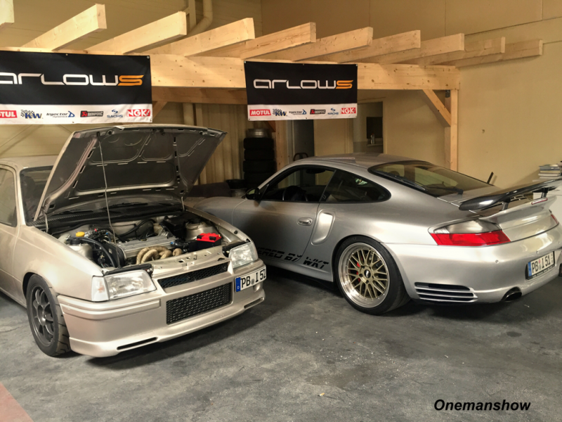

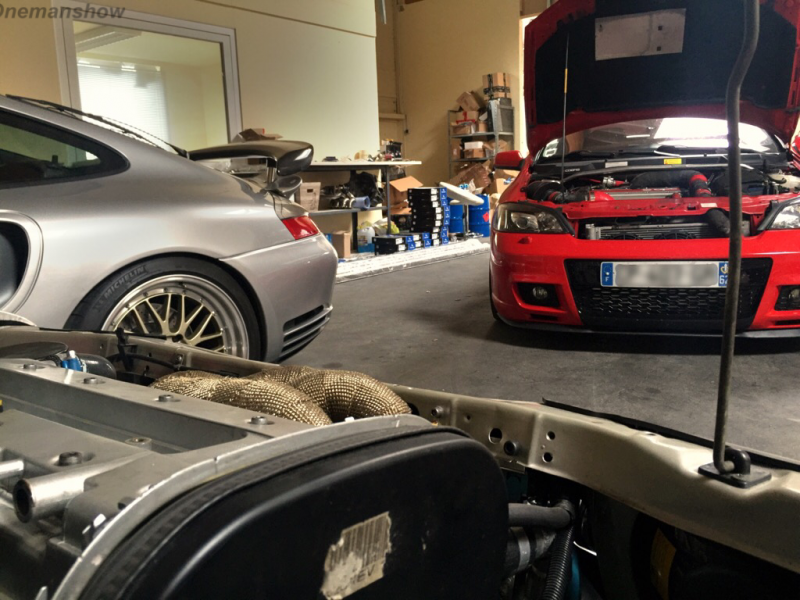

onemanshow : Un arrêt nettoyage avant de rouler un peu quand meme je l’ai fait avec mon pote carrossier qui refait une Honda :
Un Ptit sandwich? :

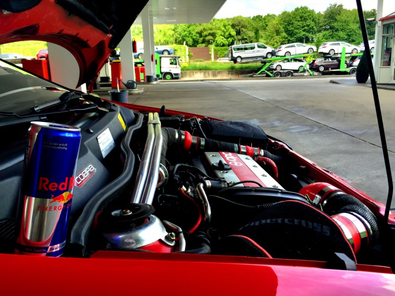

Un paquet de vitamine bien corsé par le tuyau

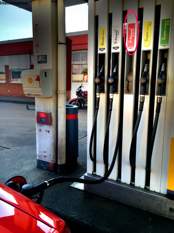

En plein mode shopping et quelques bricoles a faire ici qui me prendront un jour ou deux , une fois que tout est dans la boite a gânts et de retour chez moi je vais uploader la liste .
Je vous laisse , je vais chercher les  poumons et autres organes pour les canetons de la Rougeole .

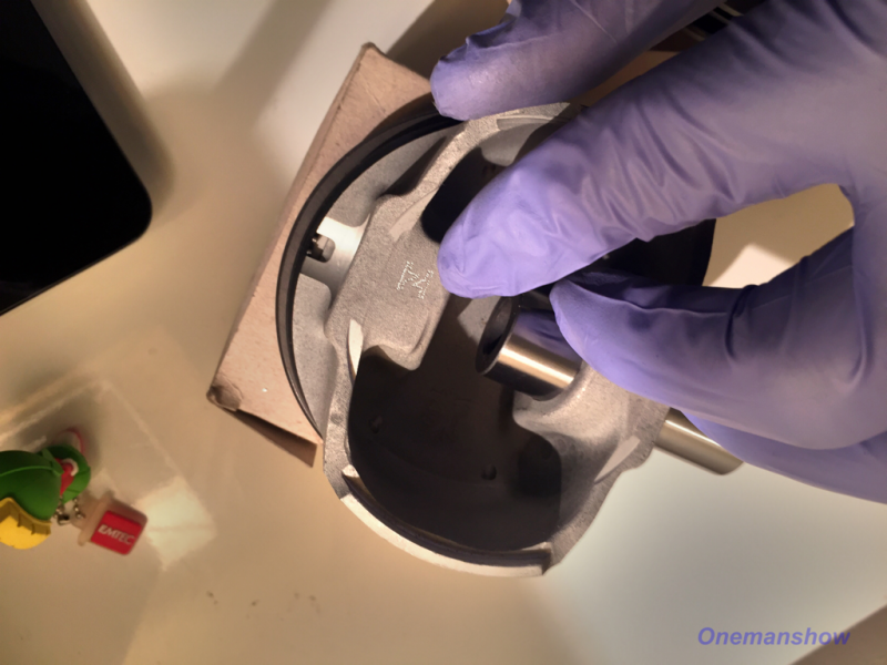

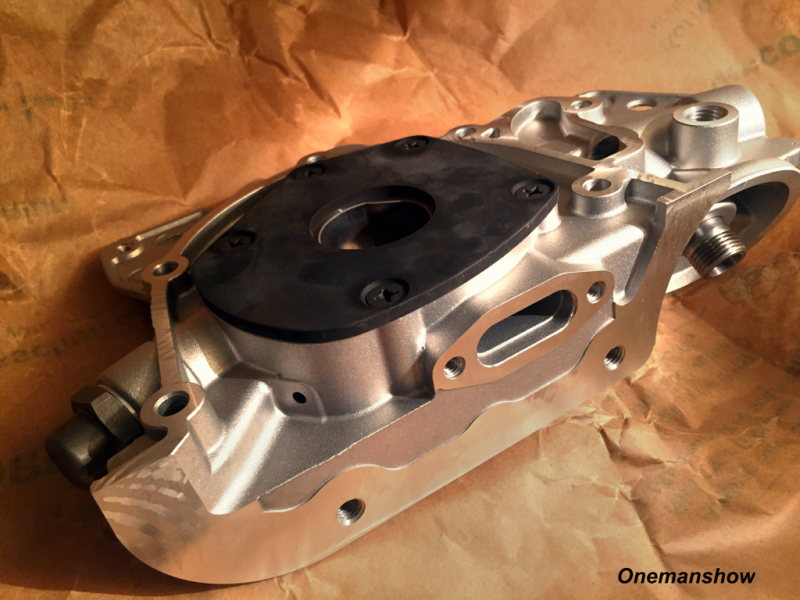

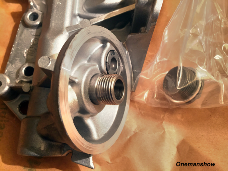

Pompe a huile
-Pignon interne renforcé (pour l’usure)
- Nouveau ressort retaré pour la pression de l’escargot (ideal aussi bien stock qu’en  haute pression)

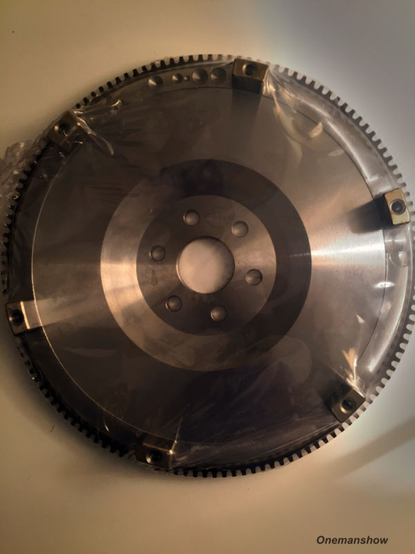

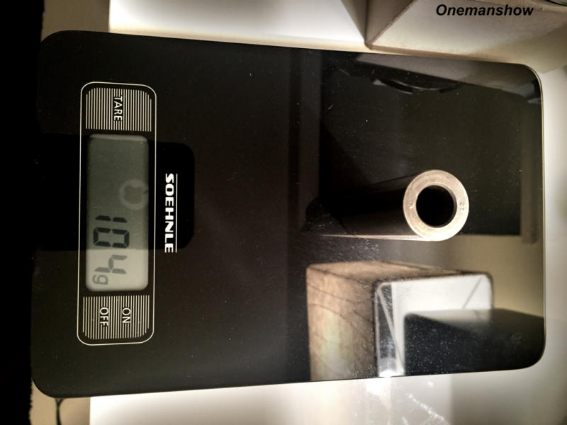

Volant moteur allégé et équilibré (4,1Kgs):

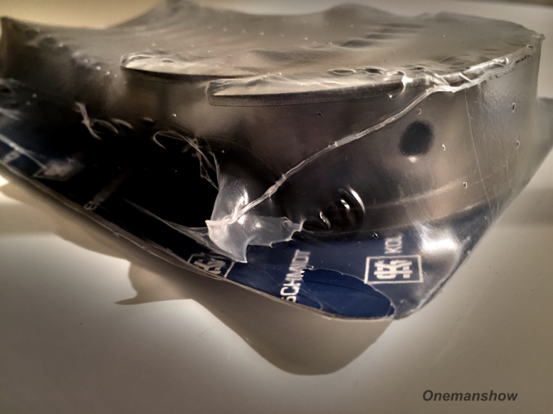

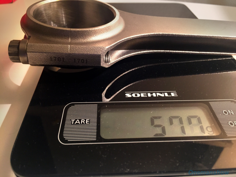

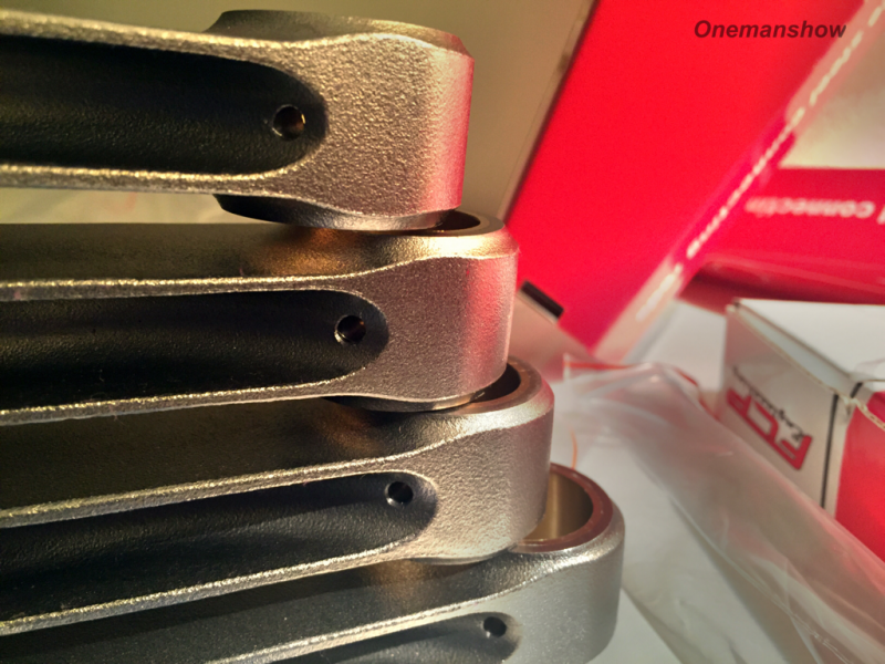

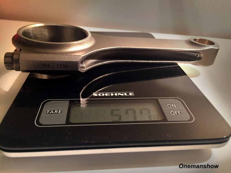

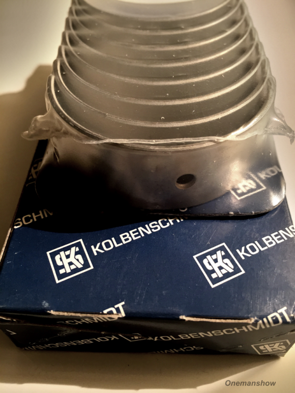

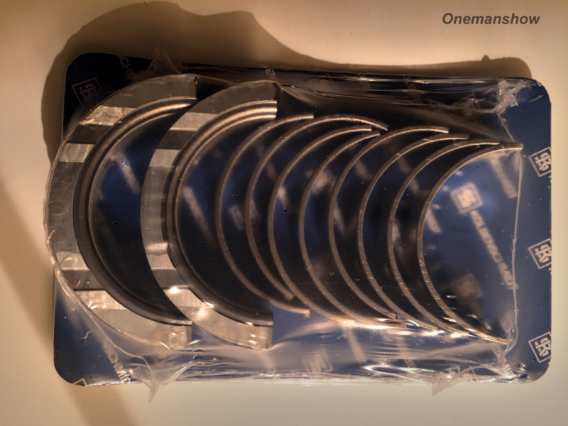

Kit de coussinets de bielles  et vilo spécifique :

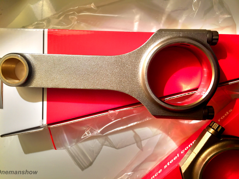

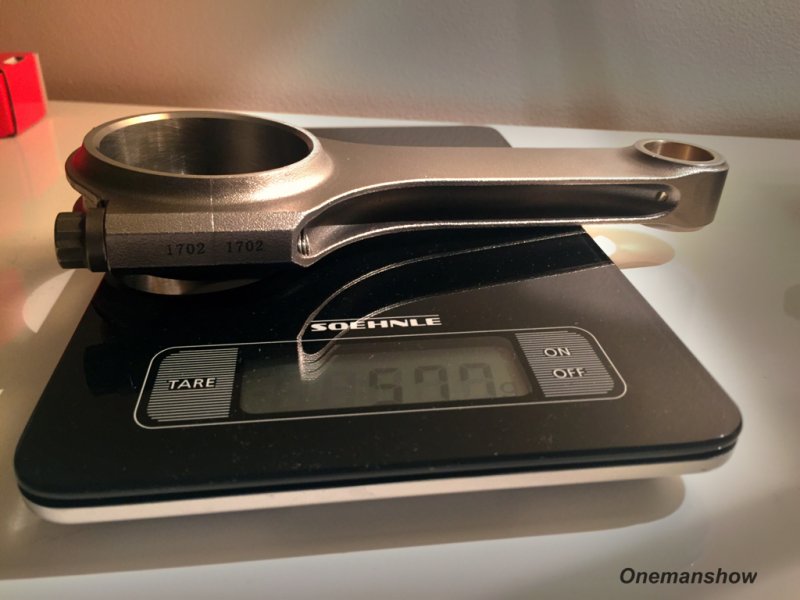

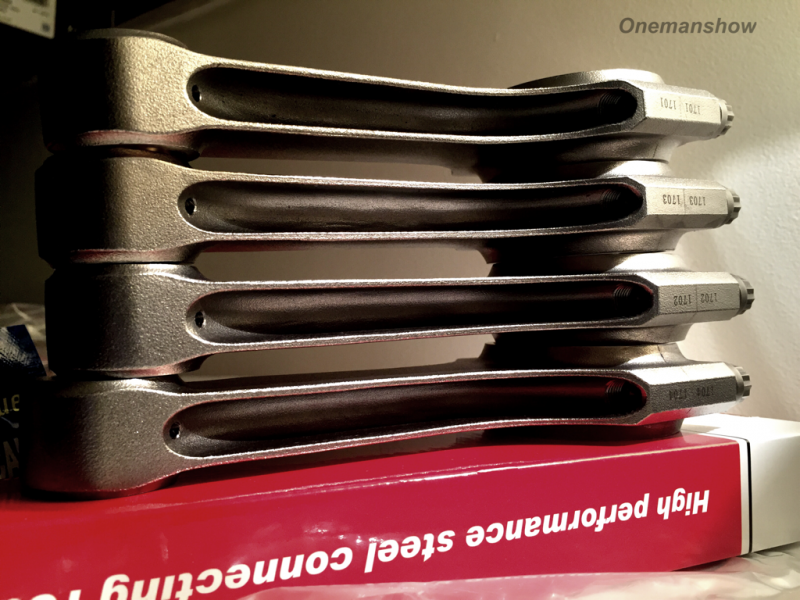

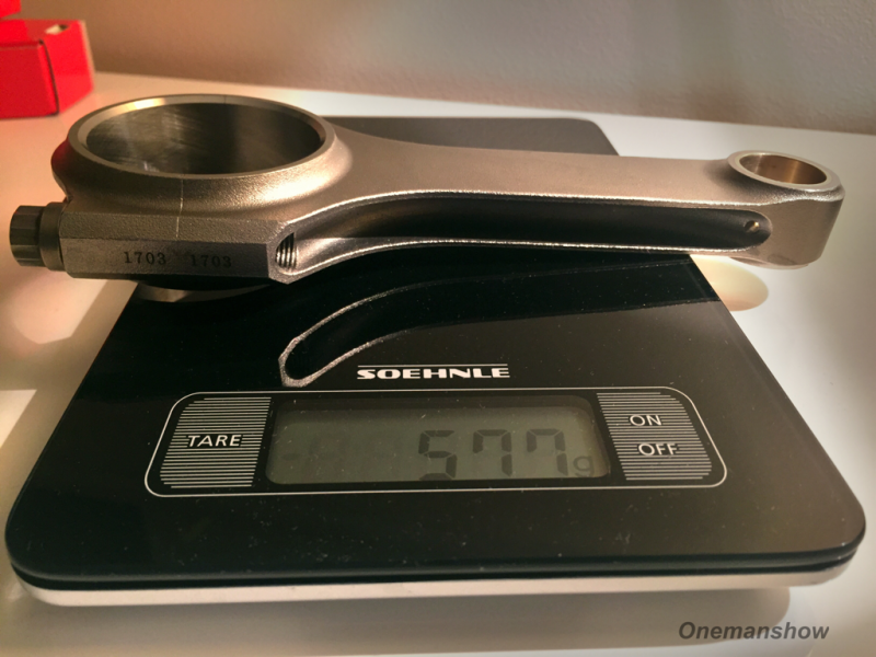

Bielles en H (Equilibrées a zero gramme)
2eme bielle :

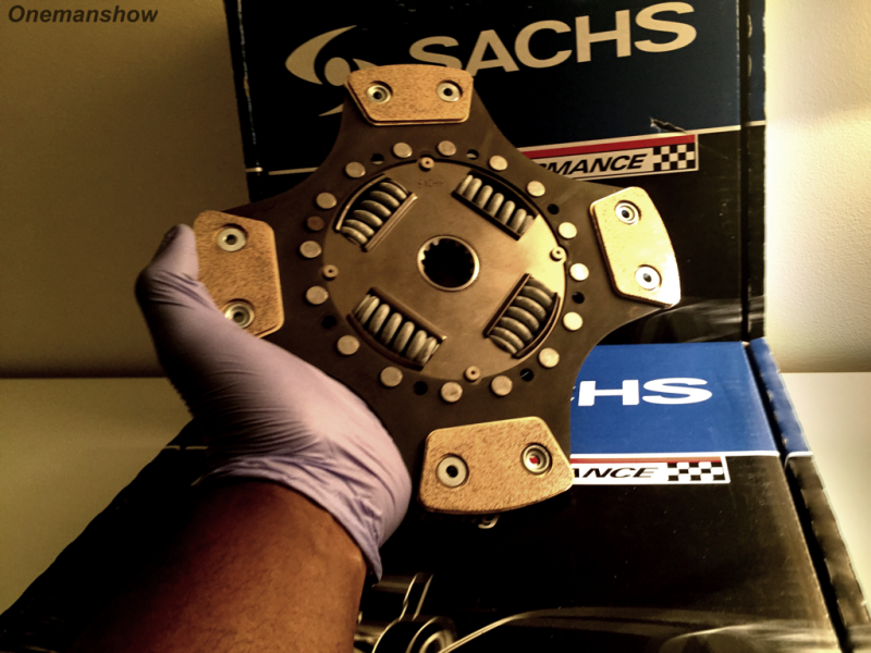

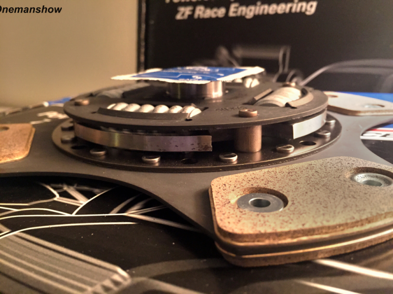

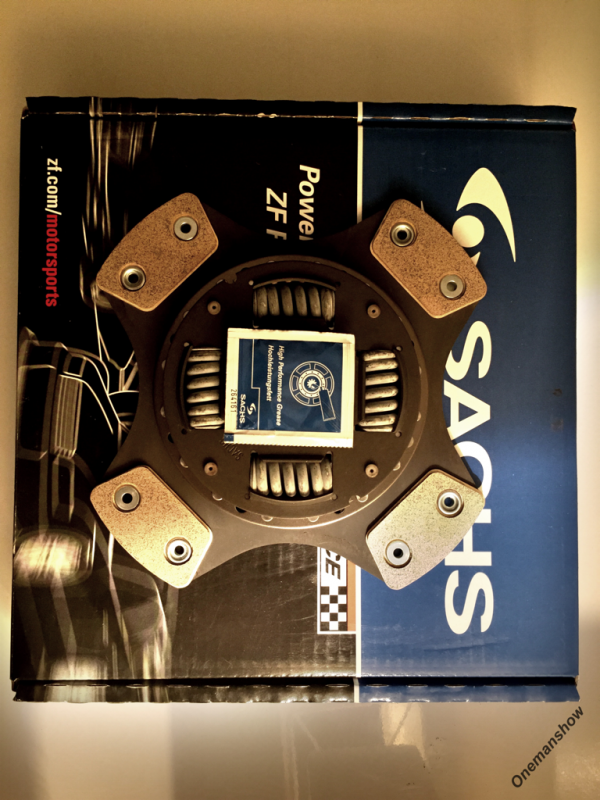

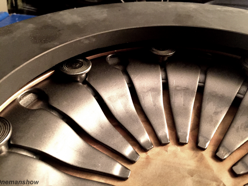

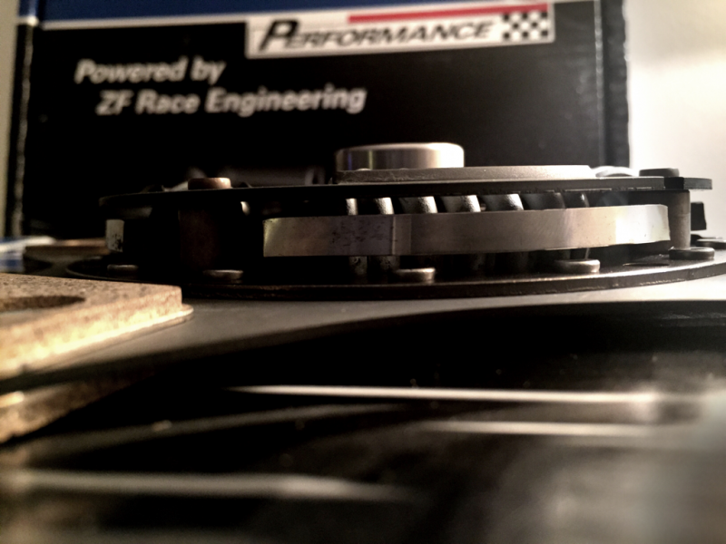

Nouvel embrayage ( Sahcs 4 patins re modifié par Sahcs pour WKT pour l’amorti )
Aucune gene au niveau du confort de conduite ...

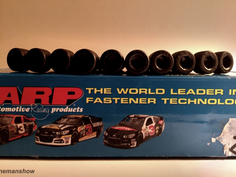

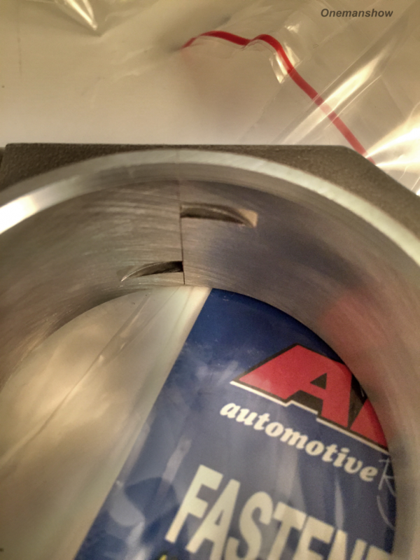

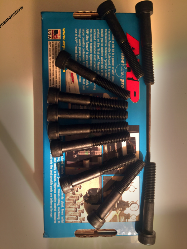

Vis de vilo renforcées :

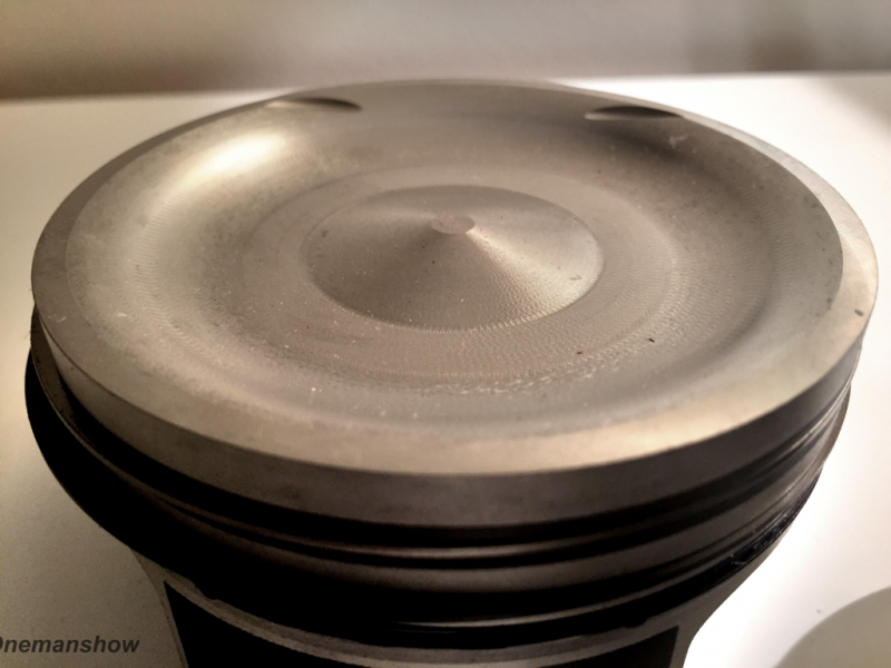

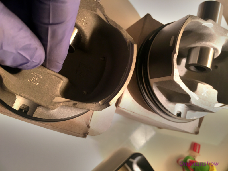

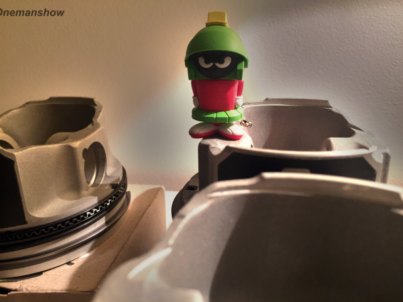

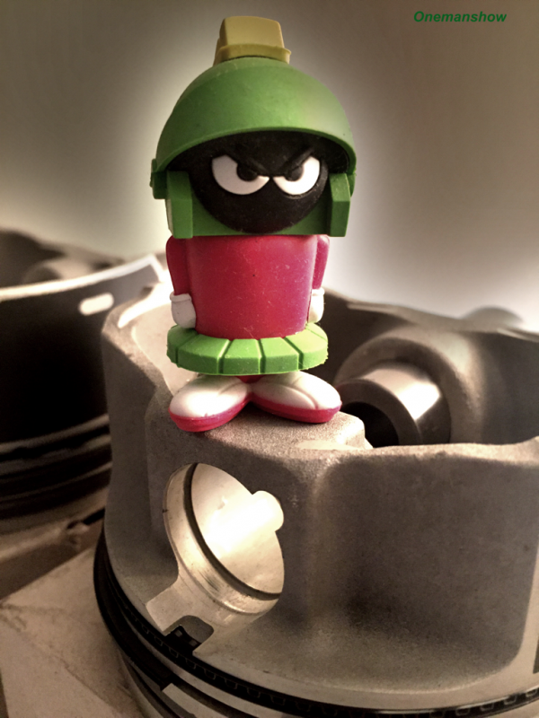

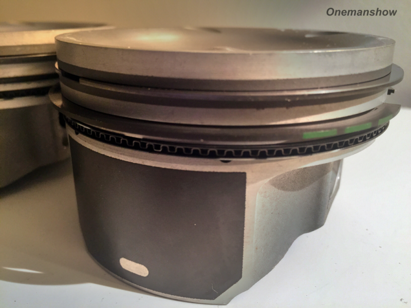

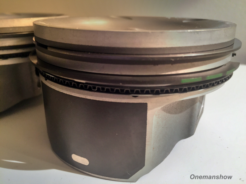

Pistons , décomprimés , ca m’évite d’utiliser un MLS ou Tower build comme joint de culasse .
« Modifié: 03 novembre 2016 à 10:49:52 par phantom972 »

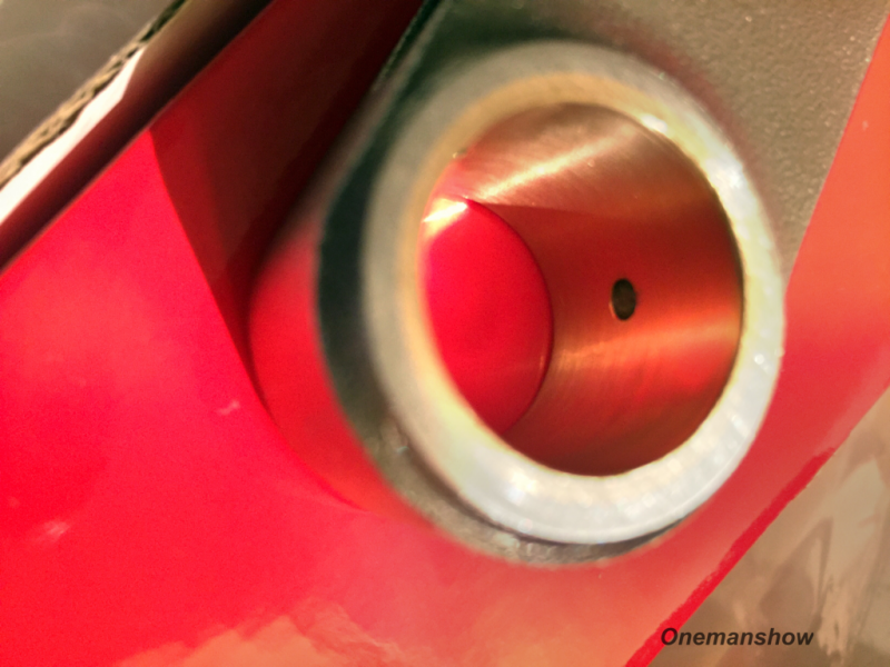

onemanshow : pistons forgés

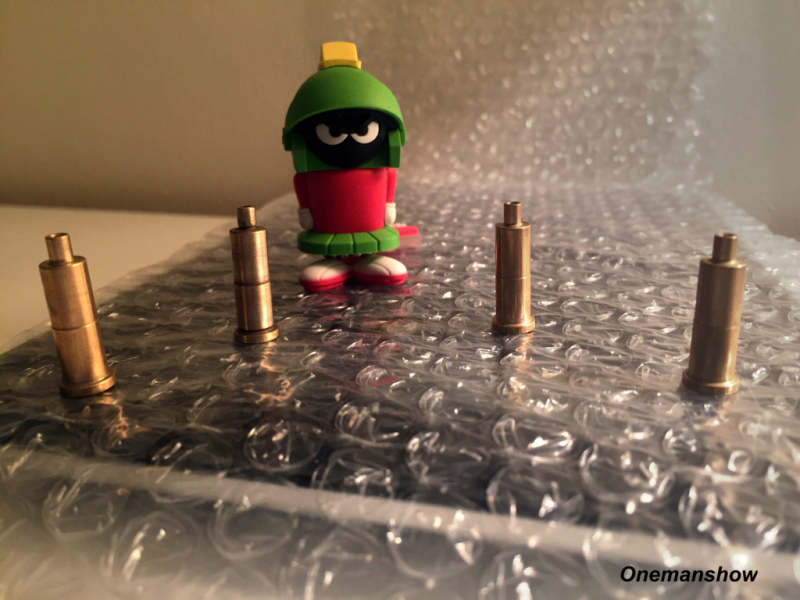

Gicleurs :
