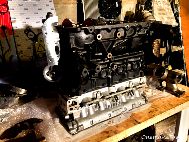

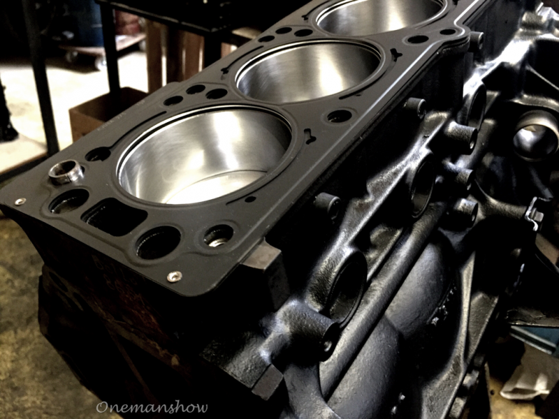

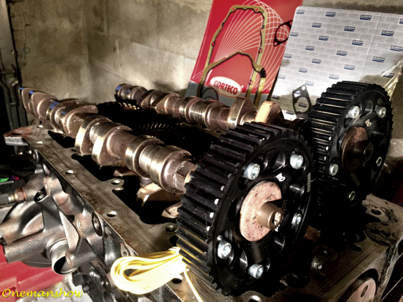

onemanshow : Et ..... PAAF !!!!
86.5.1 + KBK + Porsche + ''Wedge''
Extra stuffs ( lol ) :

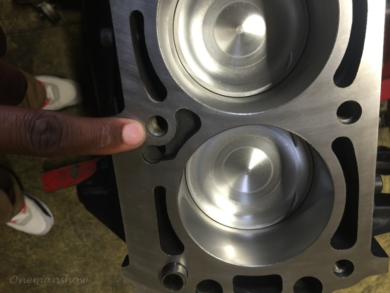

Jeu à la coupe mode ‘’Joris''

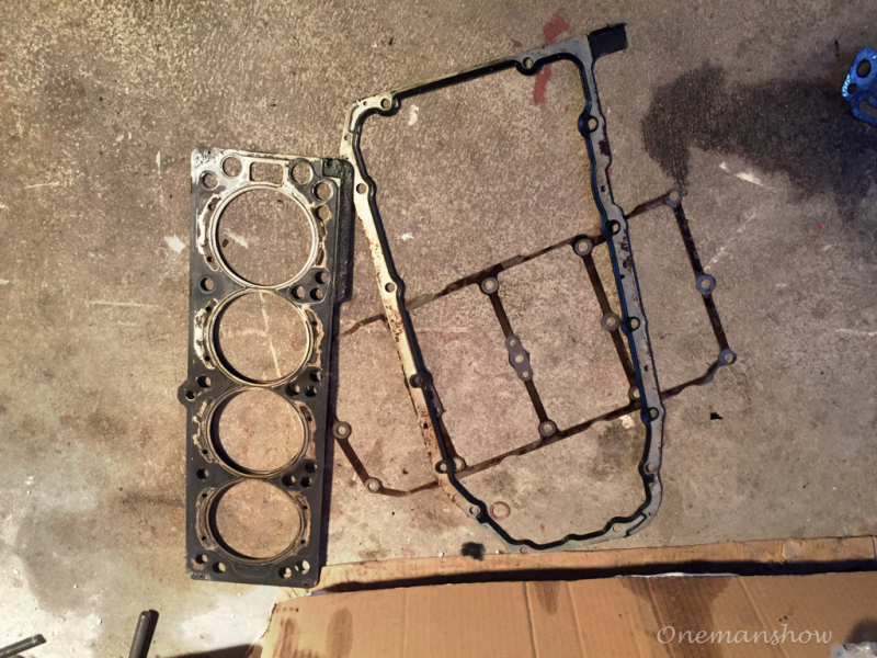

Joint de culasse fourni par Joris :

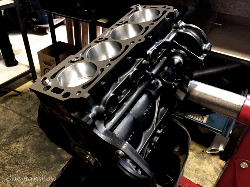

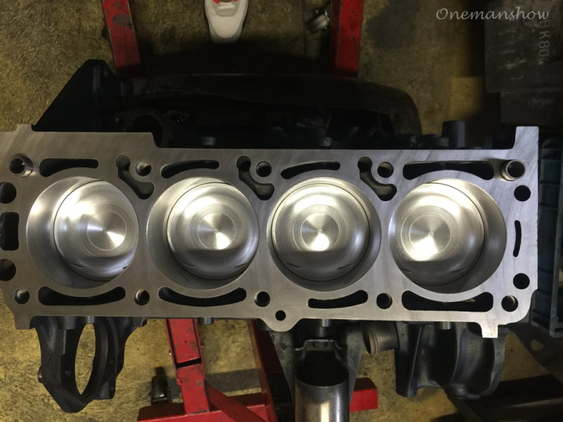

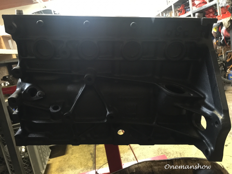

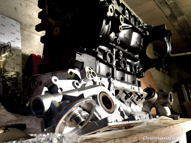

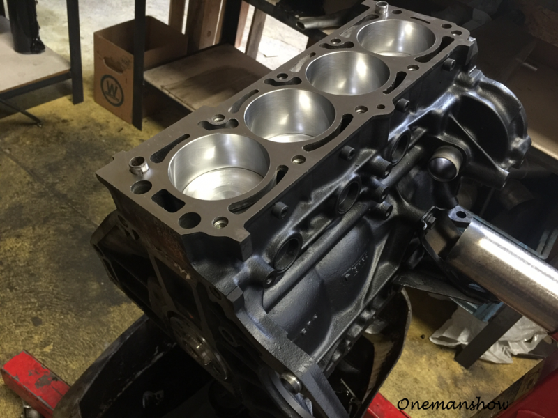

onemanshow : Avant son petit traitement :

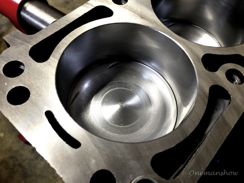

Vue globale :
Exit les joints d’origine :

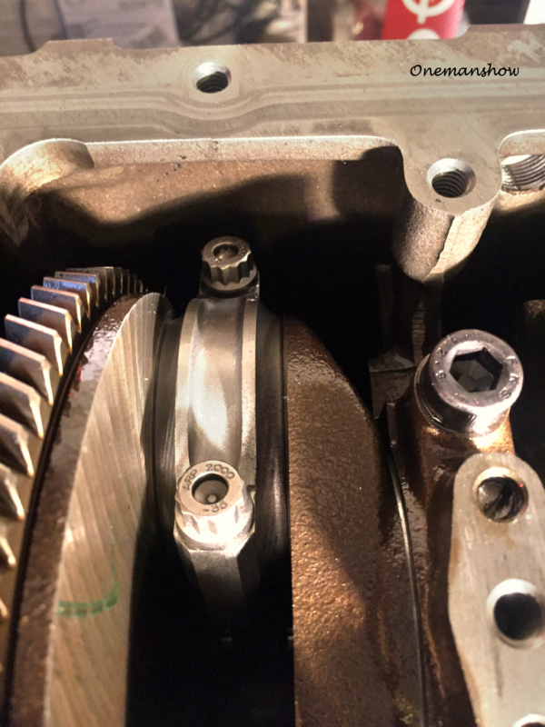

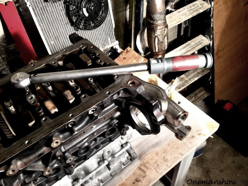

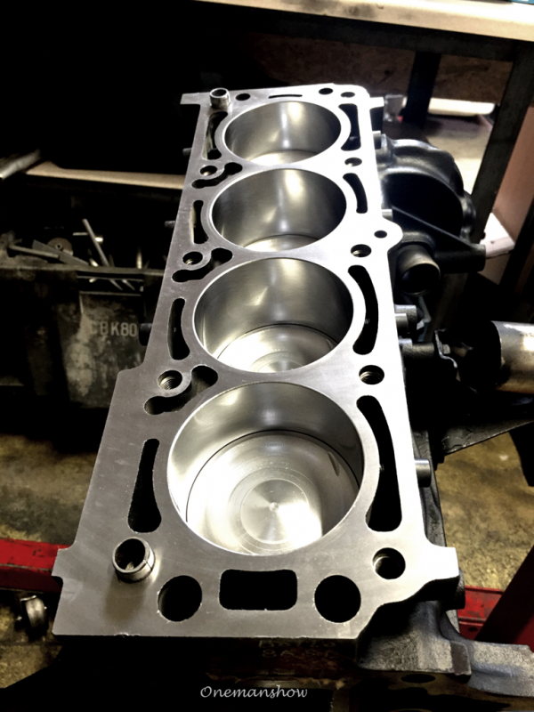

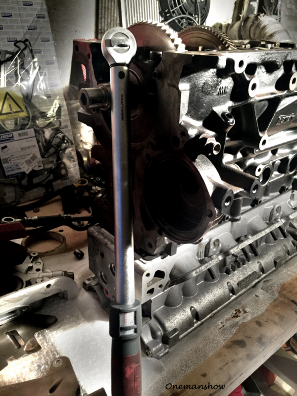

Vis /goujons lubrifiés  puis serrés
L’échelle de renfort (modifiée a partir de celle d’origine )  :wink:
Le bloc  au dodo ( prochain serrage final des ARP demain ou Lundi avec marquage pour contrôle d’élasticité ) .

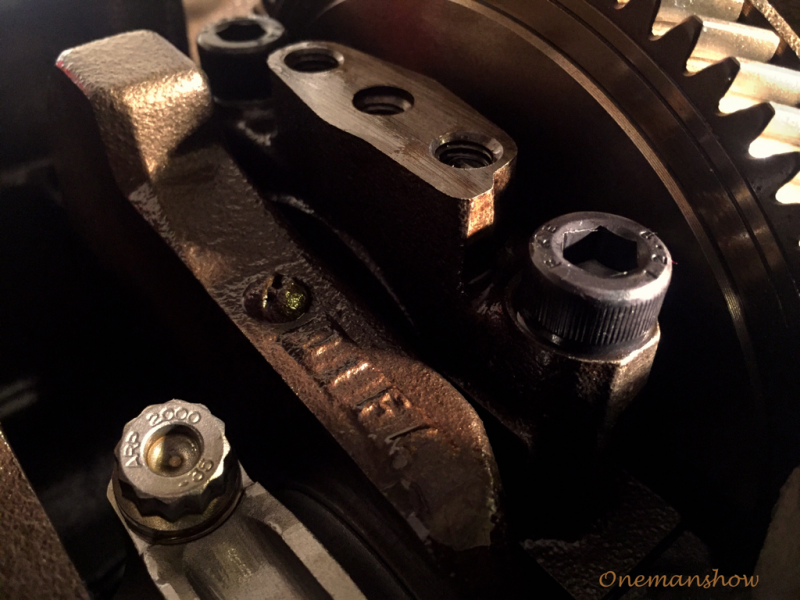

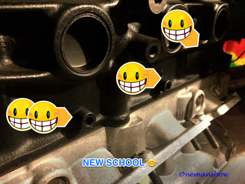

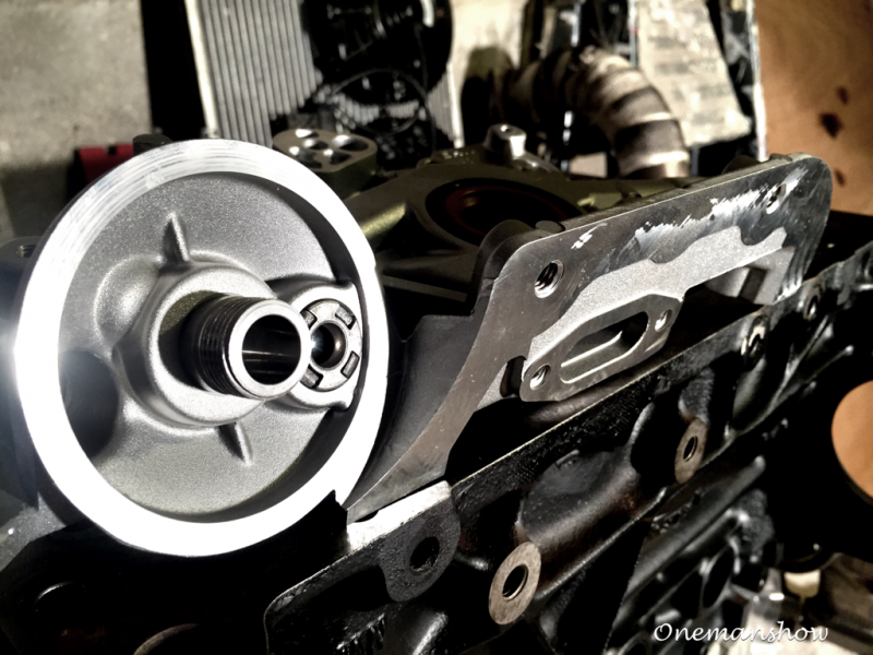

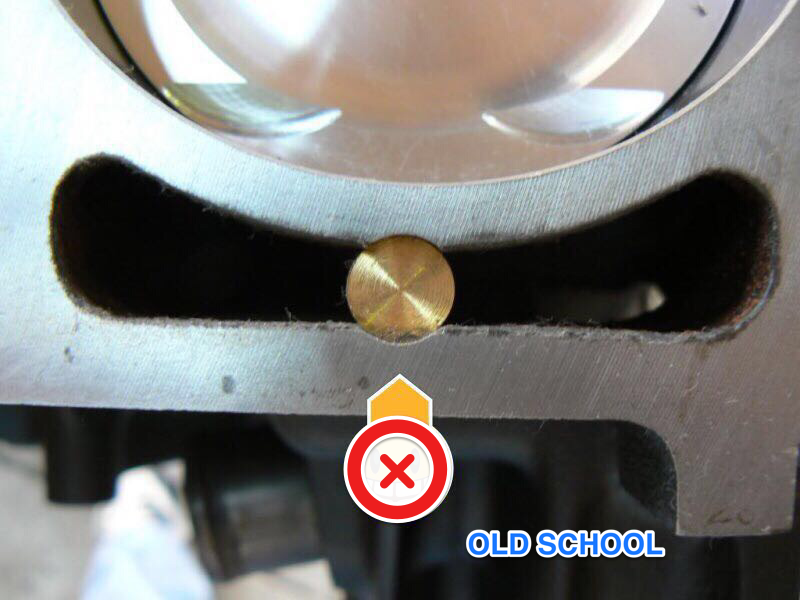

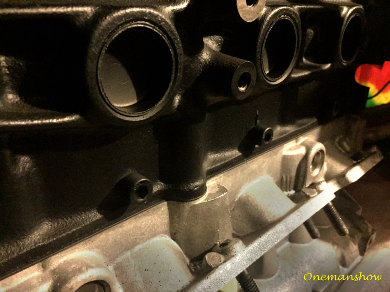

Le clou du spectacle ( le fun selon moi) :
Anciennement :
Dus a des dégâts ou soucis avec la deformation de la matière ( chauffe, dissipation thermique , deformation ( laiton Vs acier VS inox...) ça finissait toujours par peter le bloc ou l ovaliser .. etc
New style :

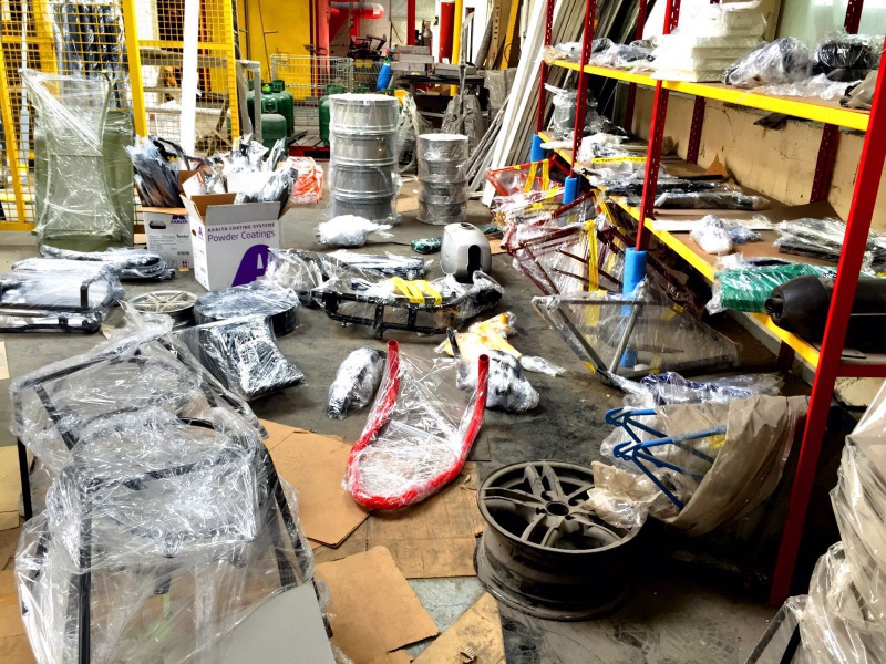

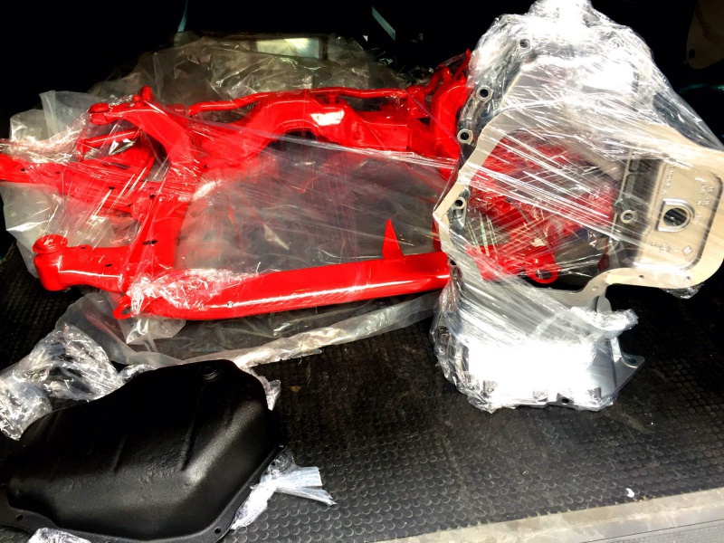

Reçu quelques nouvelles pièces
Un peu plus de pièces à changer que prévu.
Allez photos :

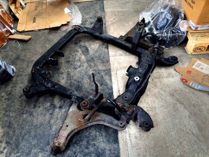

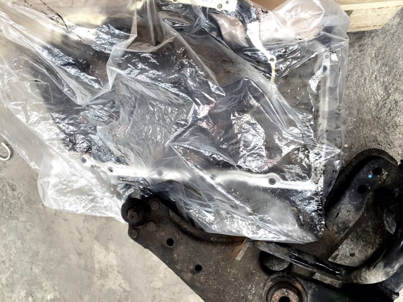

berceau out
Berceau done

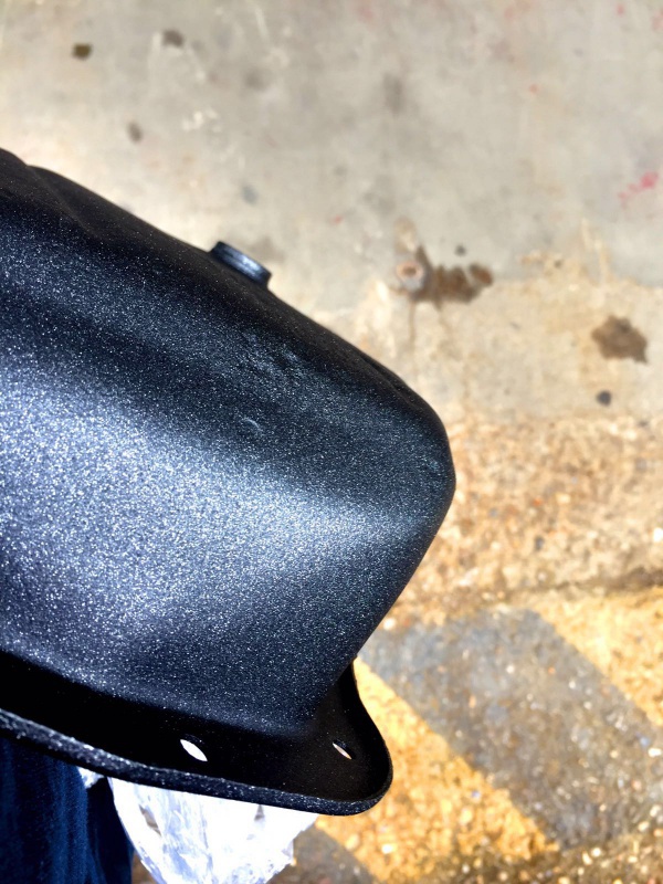

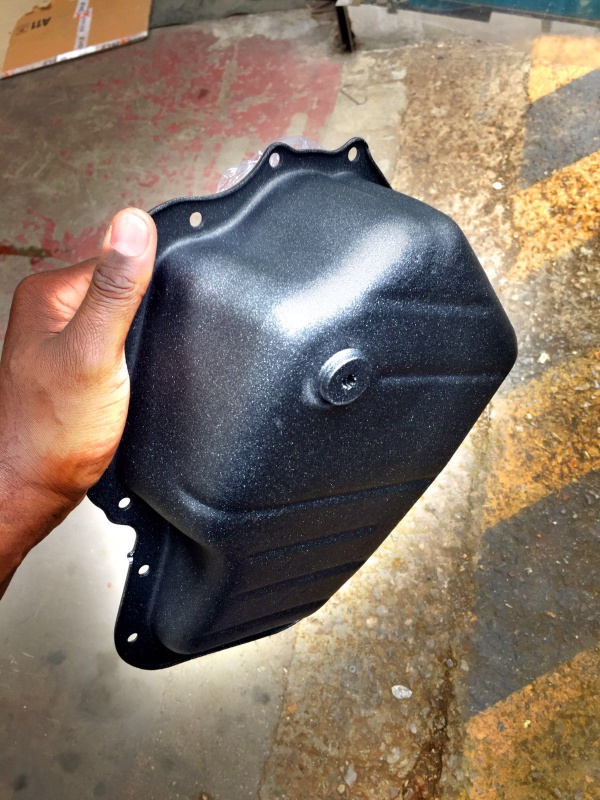

Carter traité, peinture pailleté

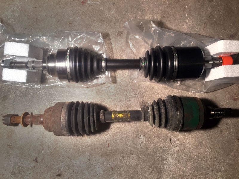

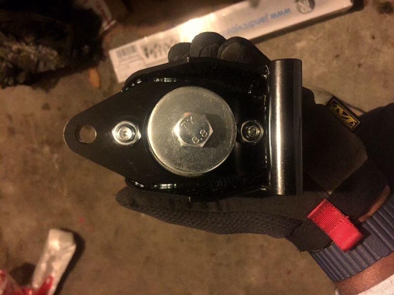

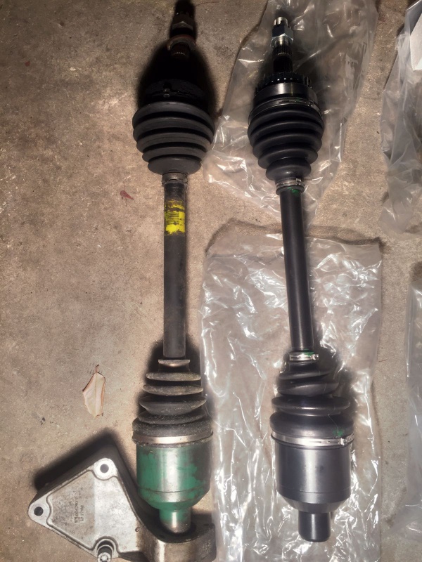

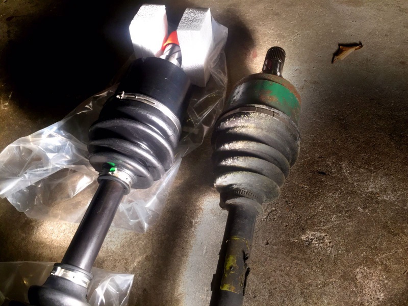

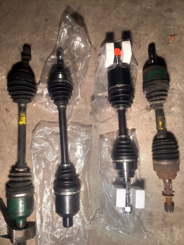

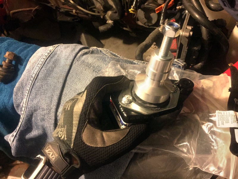

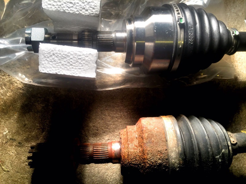

2 nouveaux cardans

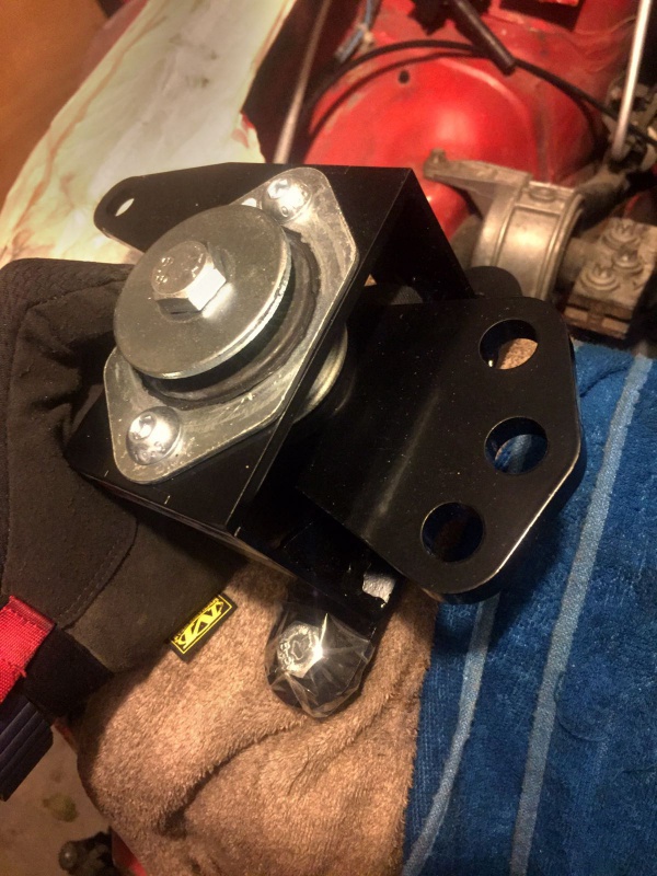

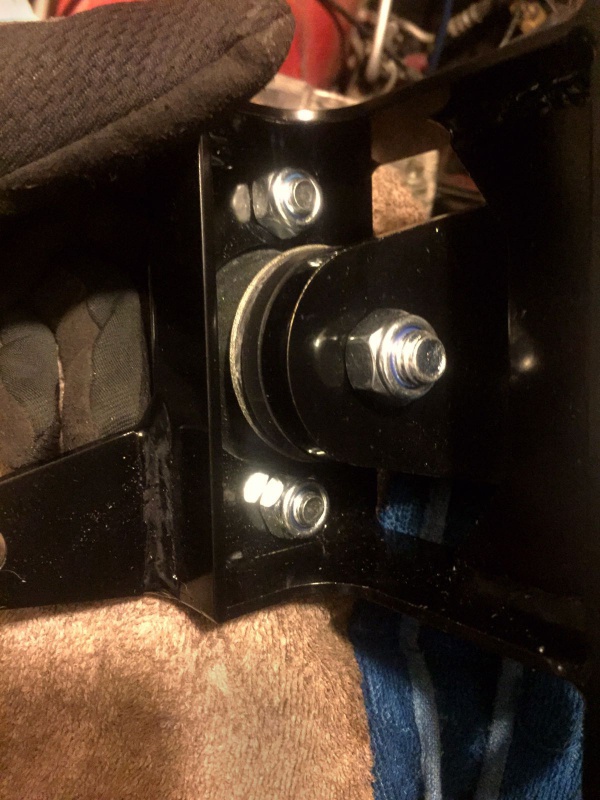

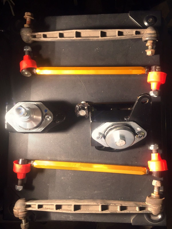

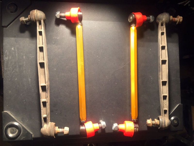

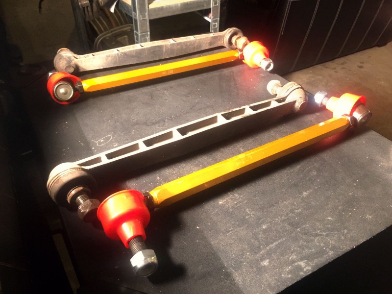

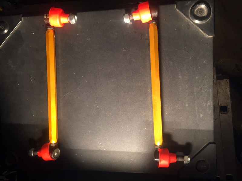

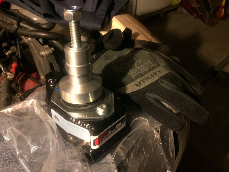

Biellettes barre star réglables et supports moteurs/boite FTT
En attente de pas mal de pièces encore pour le train avant, la culasse repart pour extraction d'un goujon récalcitrant
