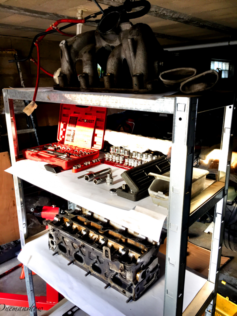

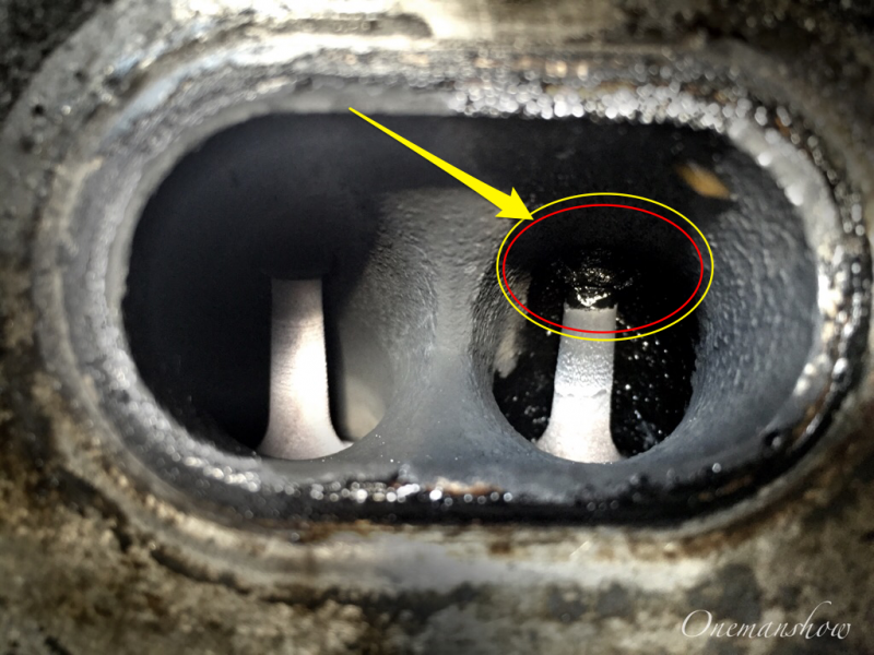

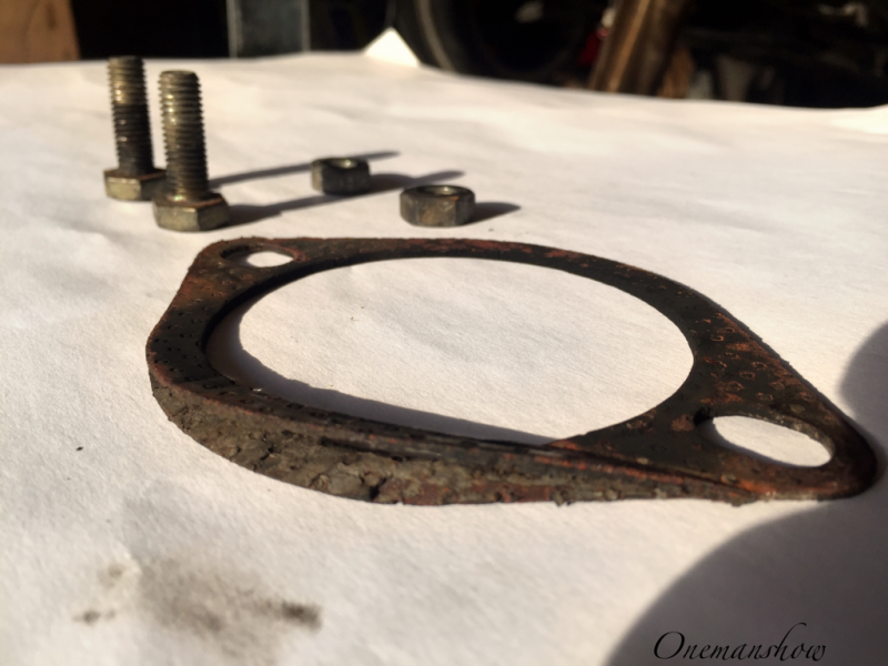

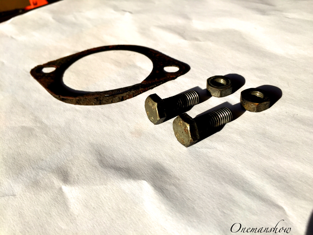

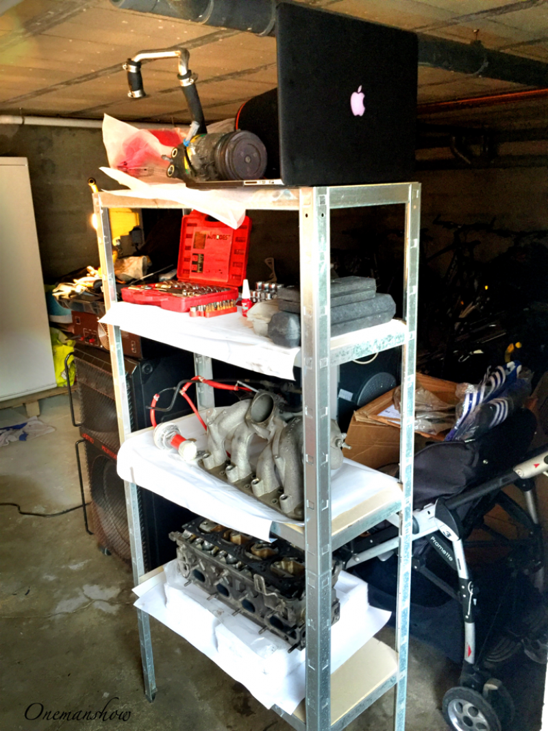

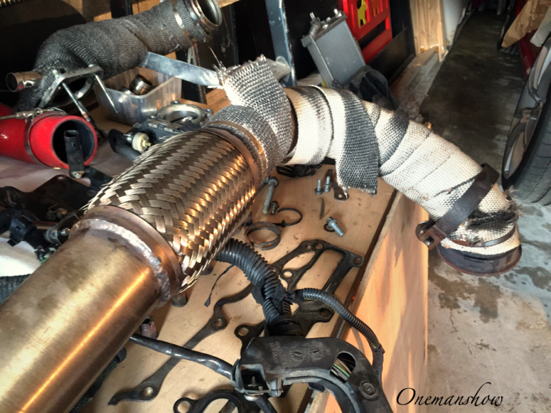

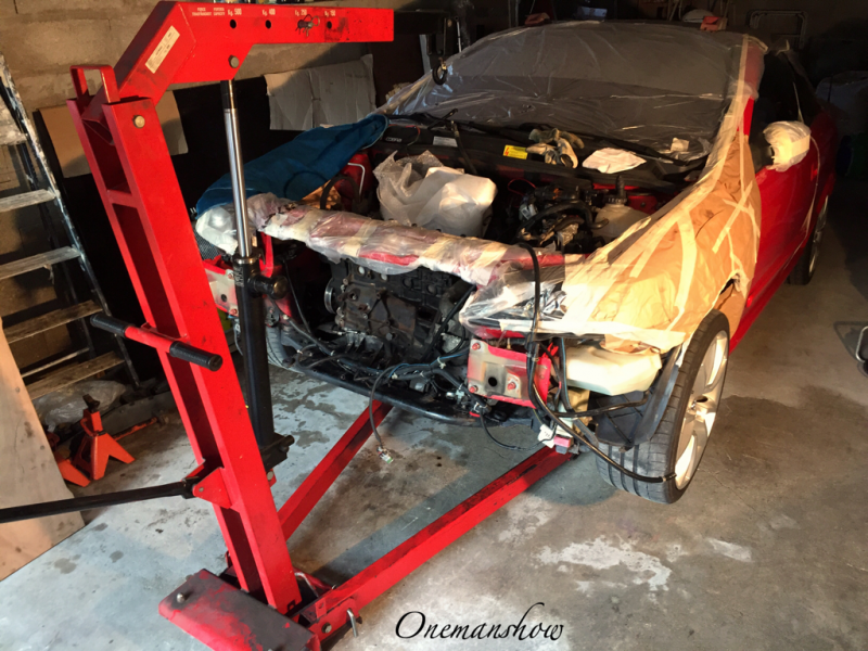

onemanshow :Bonjour a tous .
 Petite mise a jour vu que j’ai bien été ralenti par des trucs perso, puis mal de dos , puis bricoles sur la BM ....

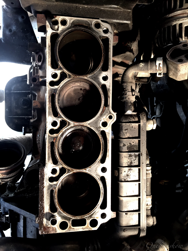

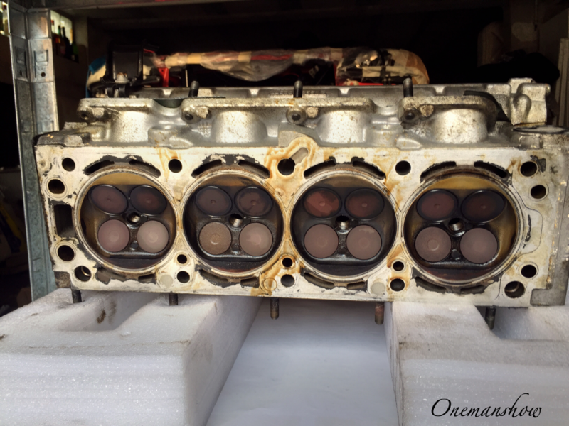

Ca avance :

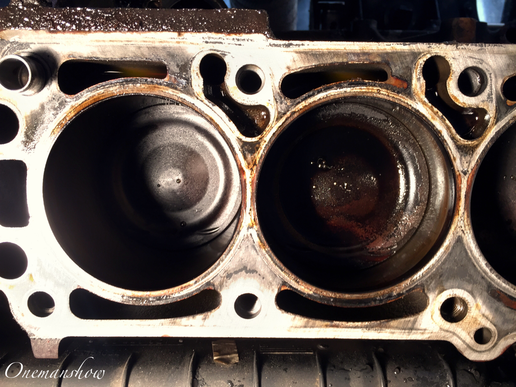

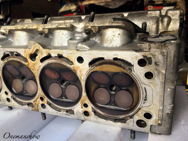

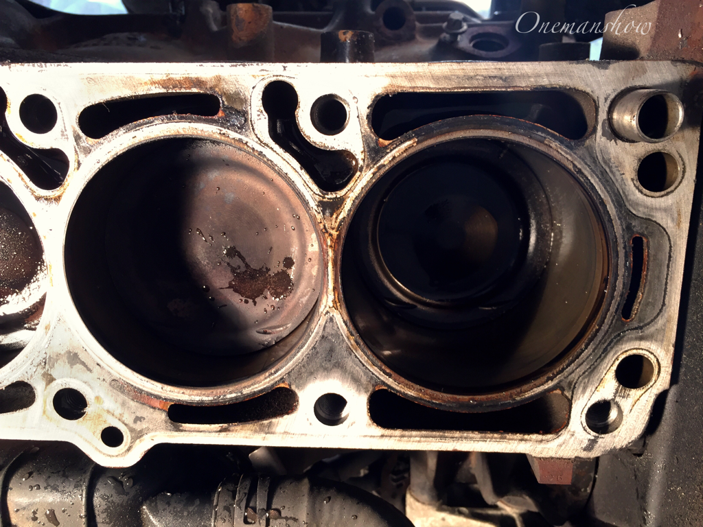

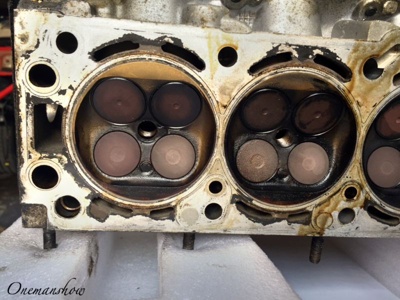

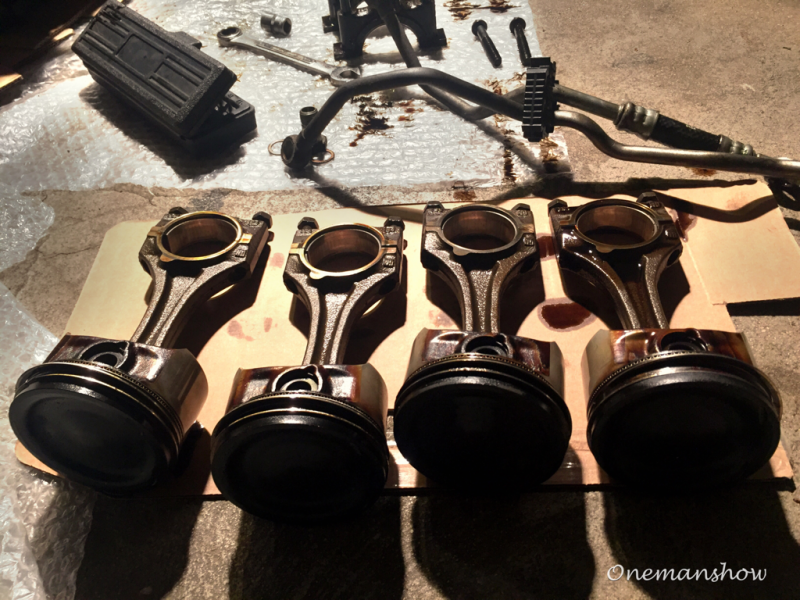

Surface des pistons nickelle ( c’est rare)
le joint d’echap :

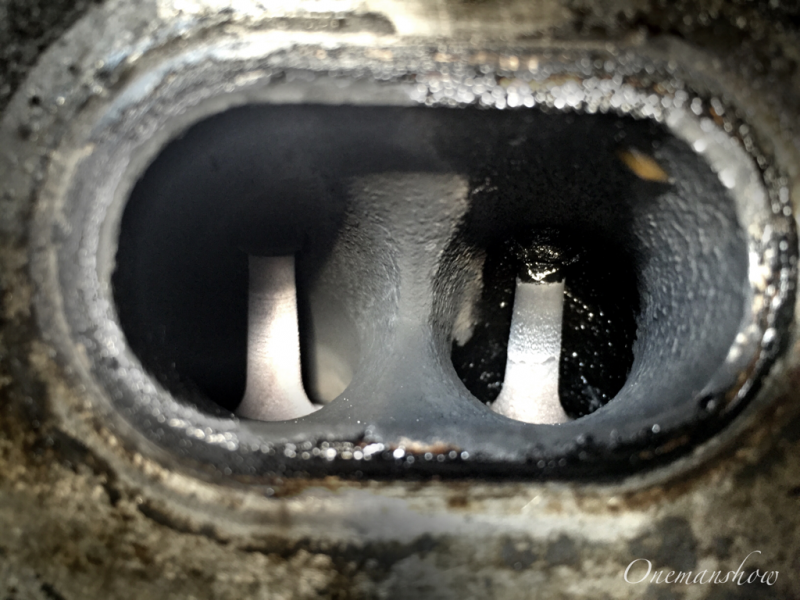

Le joint de la jonction ligne /cata
Petit nettoyage rapide et pré contrôle visuel

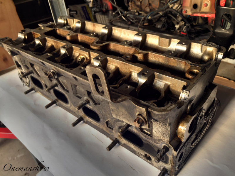

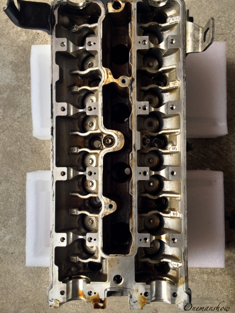

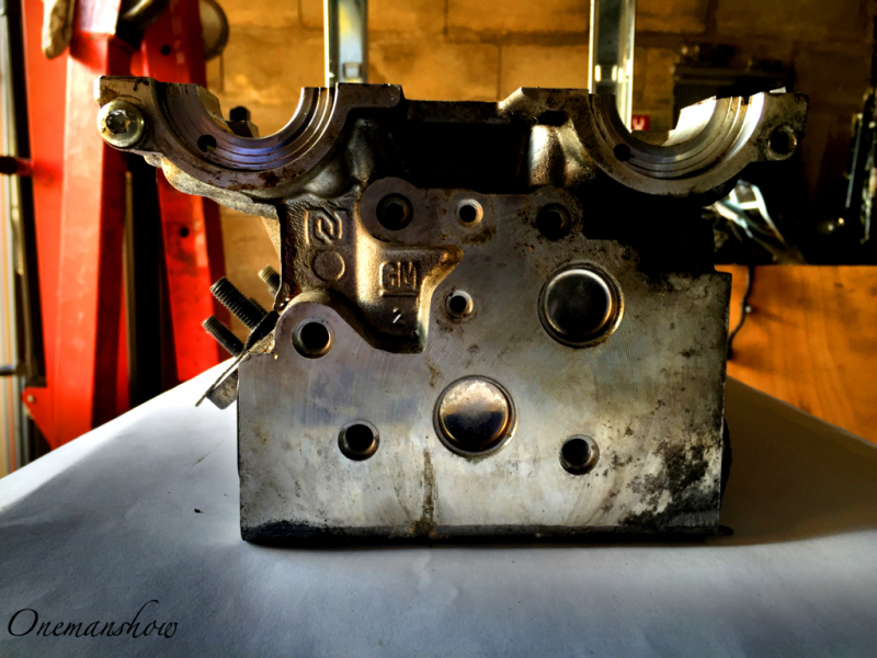

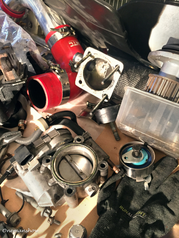

Quelques Joints de queue de soupapes et guides HS :

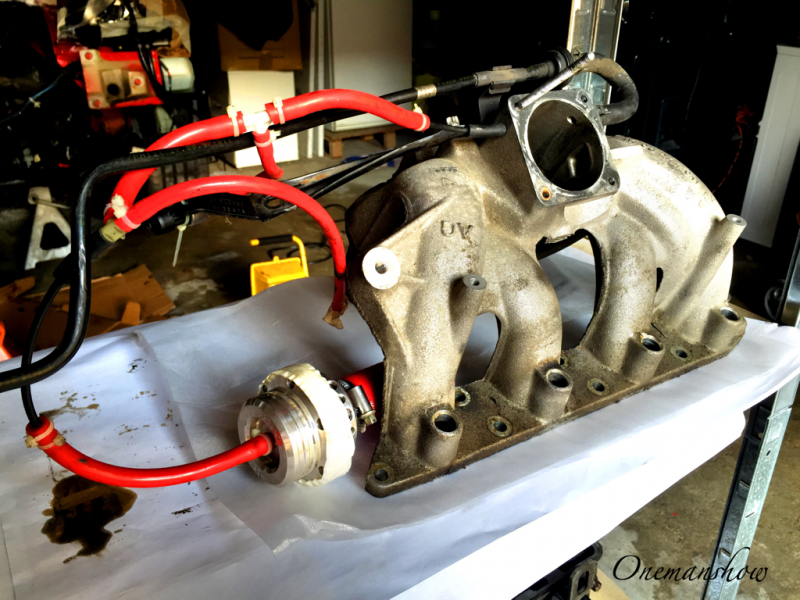

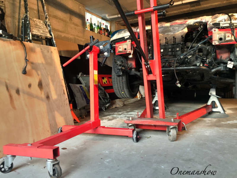

Matos d’extraction nettoyé et en place :
J’ai vu tout rouge hier :
« Modifié: 21 novembre 2016 à 13:48:22 par phantom972 »

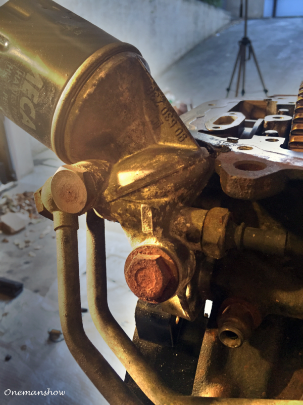

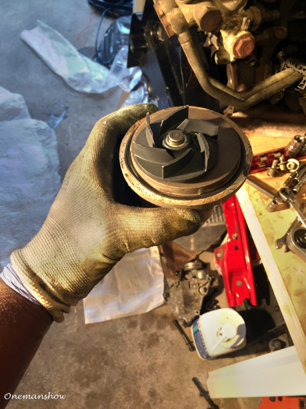

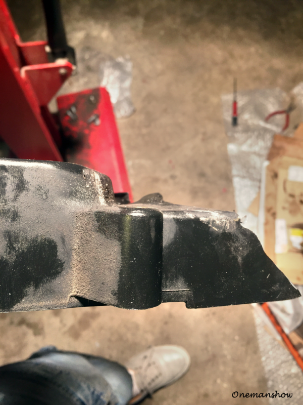

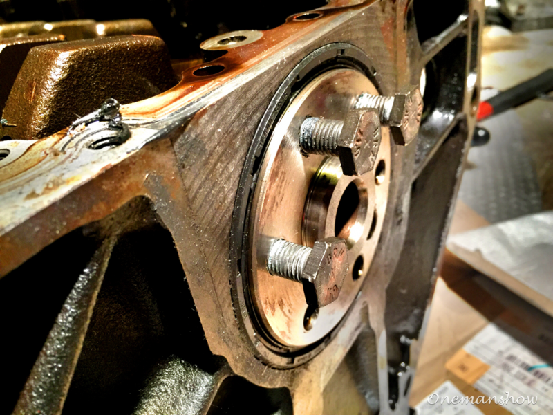

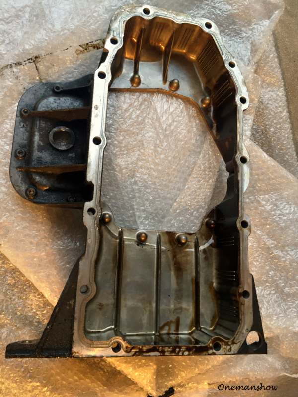

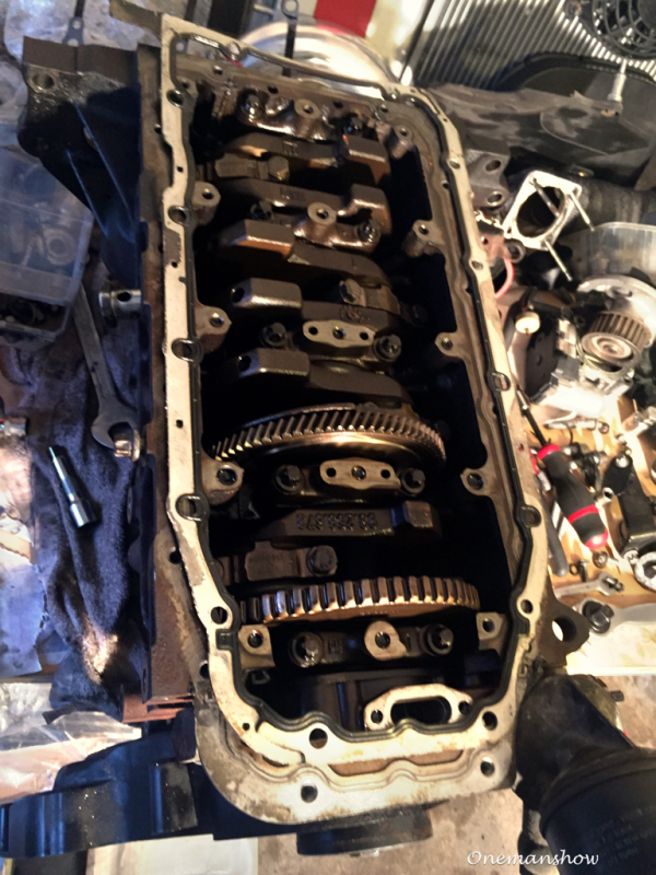

onemanshow :
Légères updates :

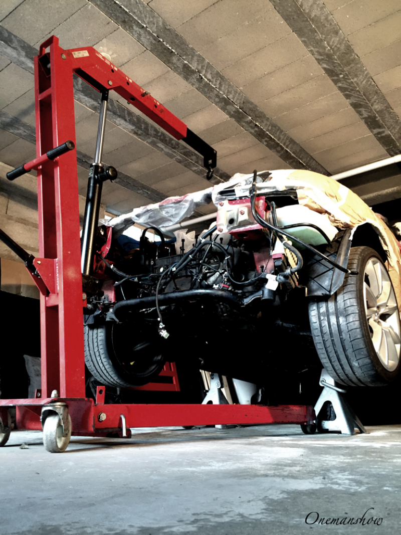

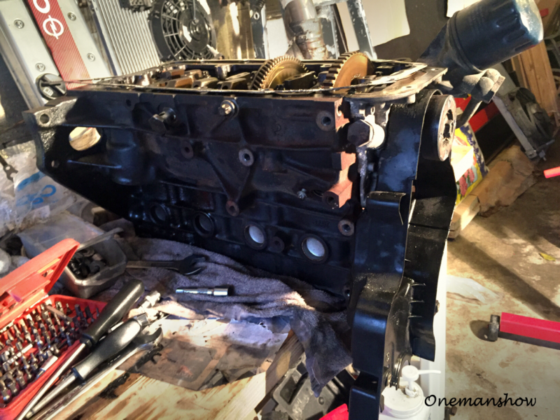

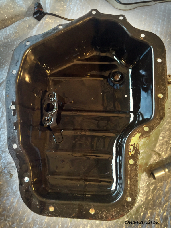

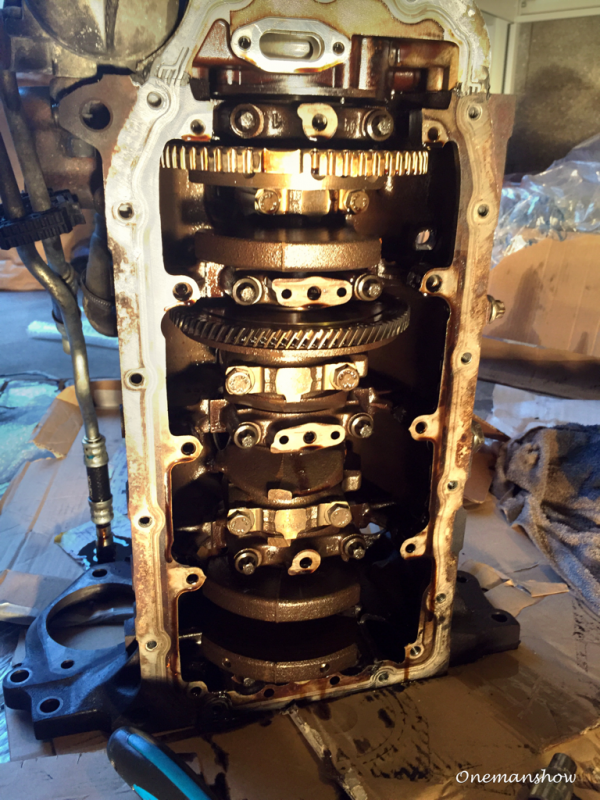

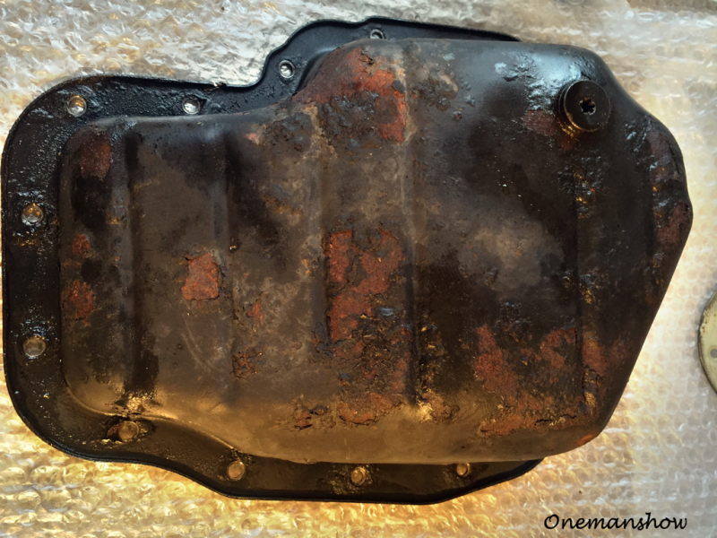

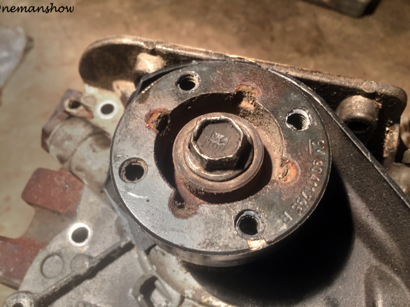

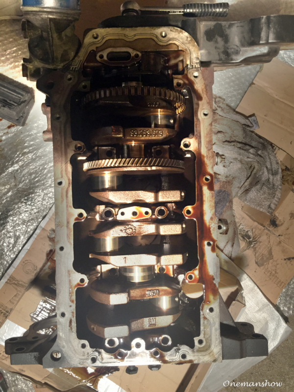

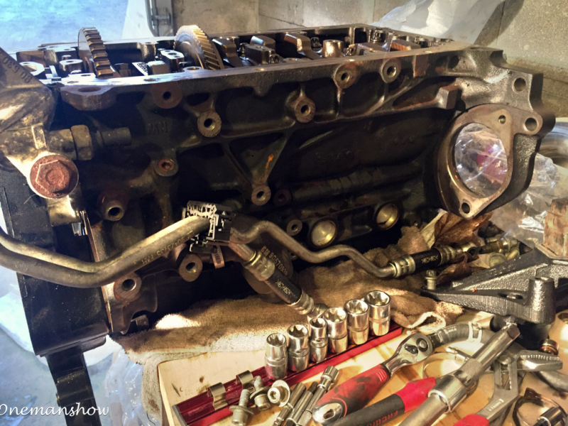

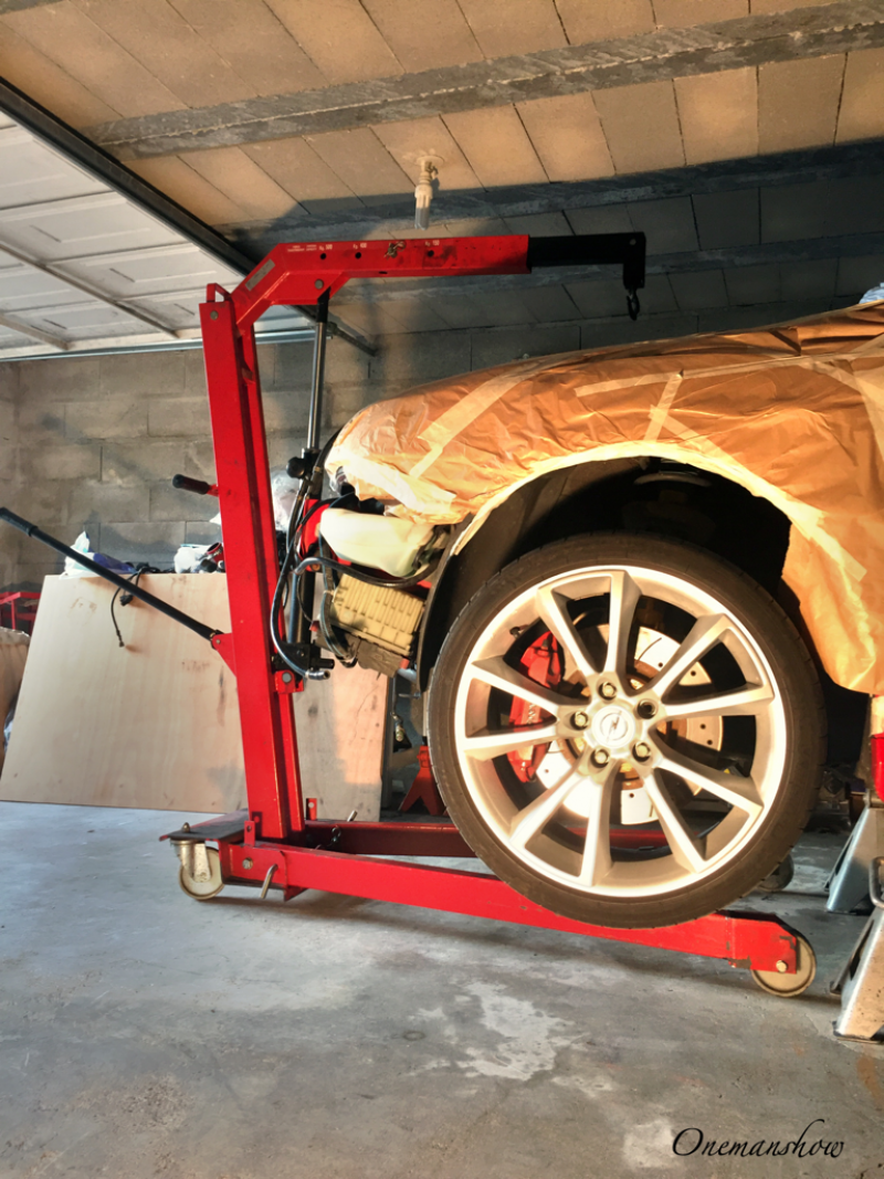

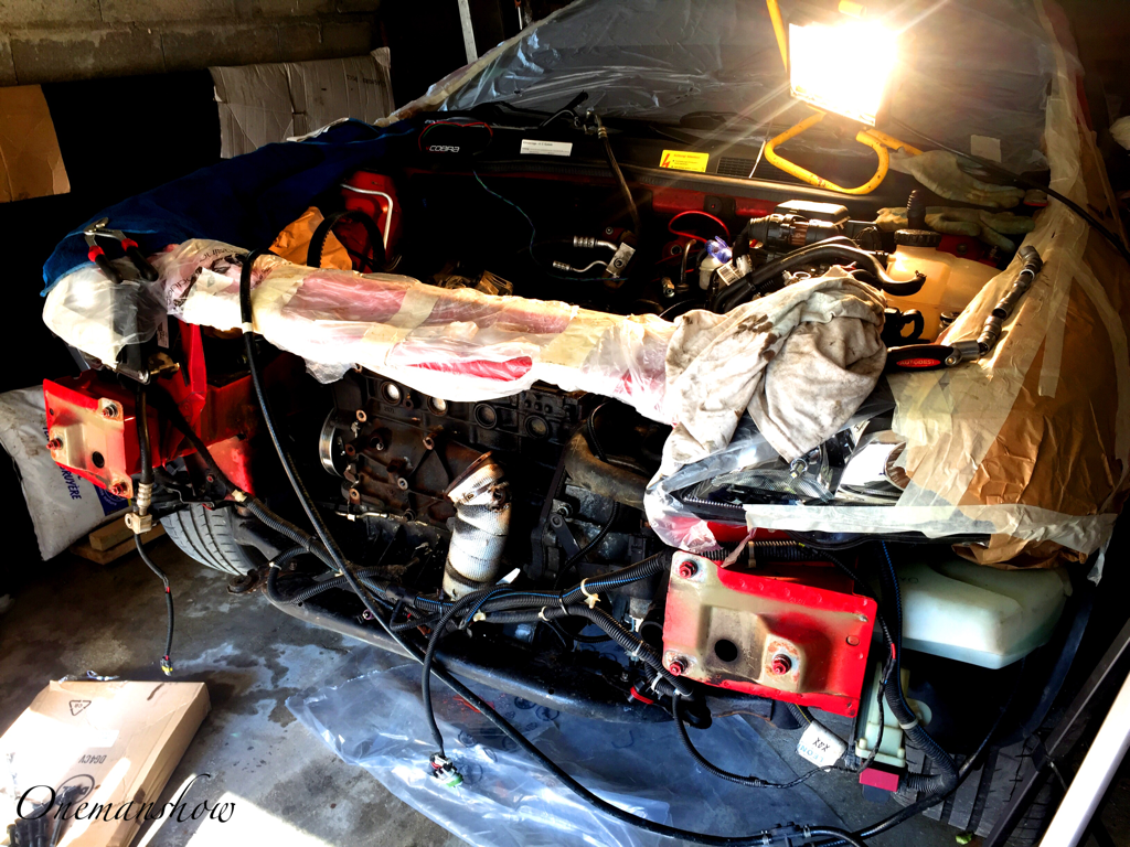

Désassemblage du bloc , je dois avouer que le dessous n’est pas terrible
(berceau, trains, carters) ont subi une corrosion et rouille surement du a l’exposition a divers elements , les silenblocs du berceau sont aussi vachement abimés ( secs et écrasés ) .
Un bon coup de neuf / restauration / résurrection s’impose .

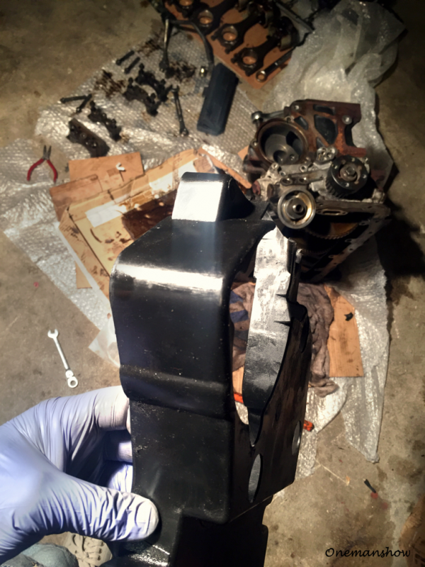

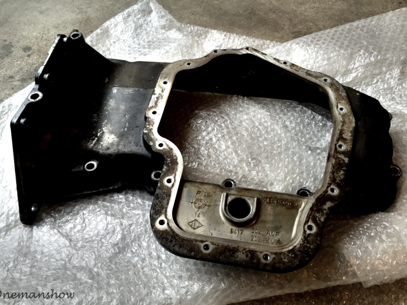

Carter Intérieur de distri HS , la pompe a huile aussi était limite , la visserie bien attaquée par du sel ( mais tout fonctionnait parfaitement)

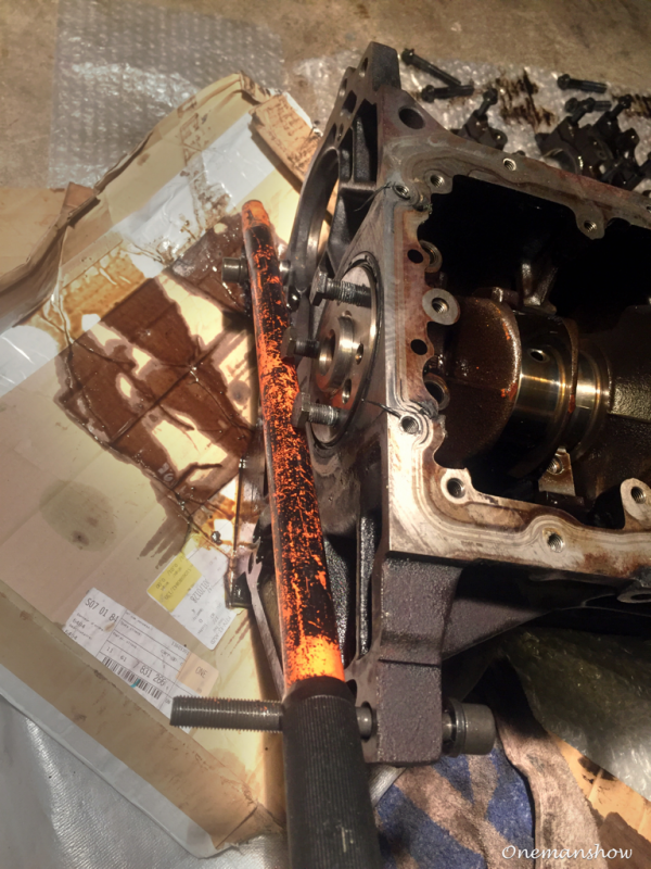

Satanee vis qui ne voulait pas bouger
Carter interne a changer
« Modifié: 24 novembre 2016 à 14:58:00 par phantom972 »
