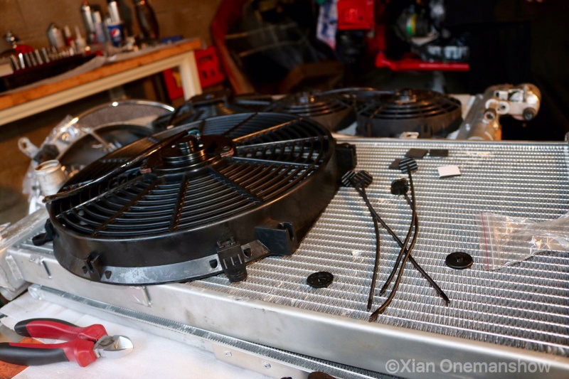

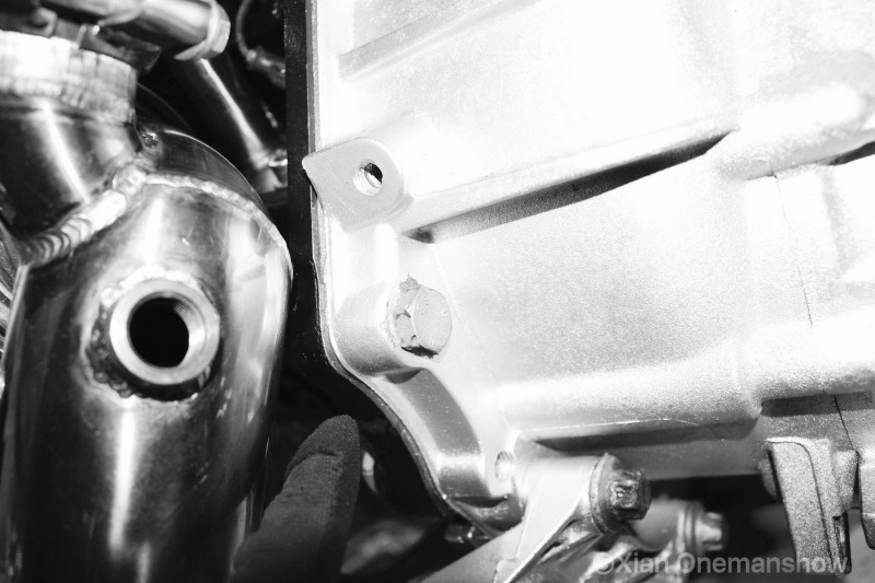

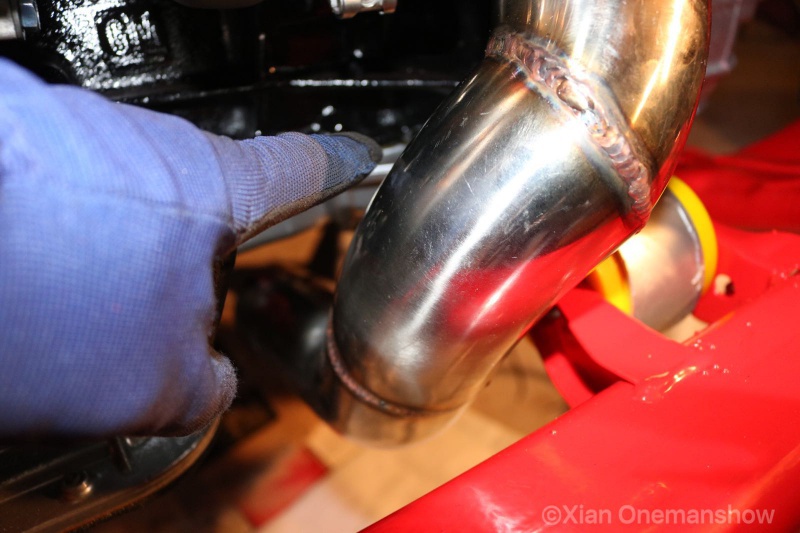

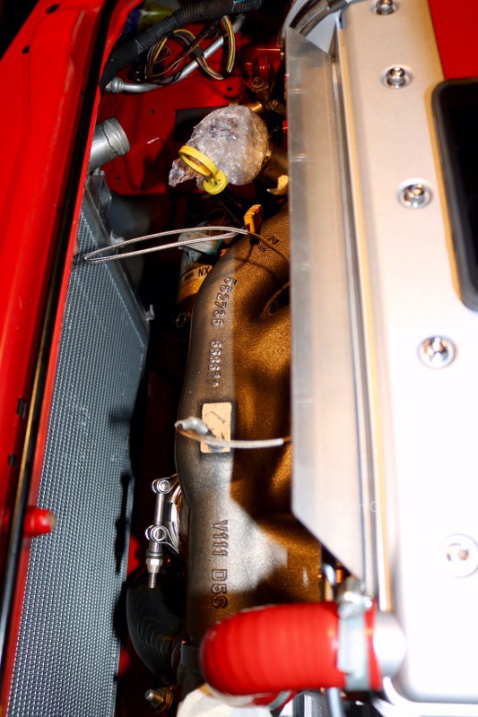

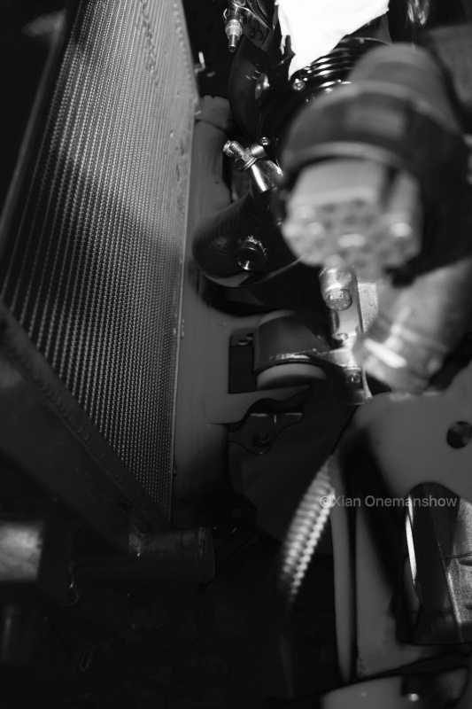

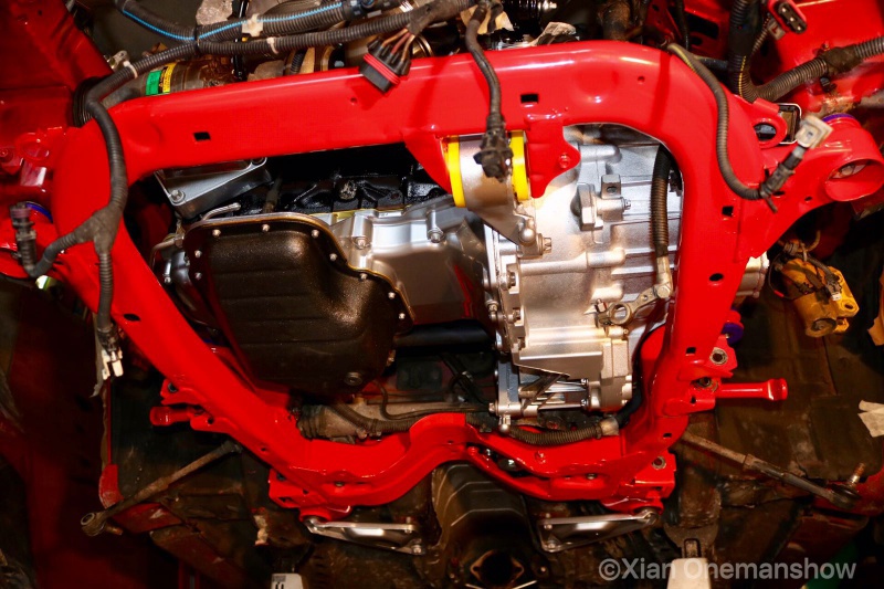

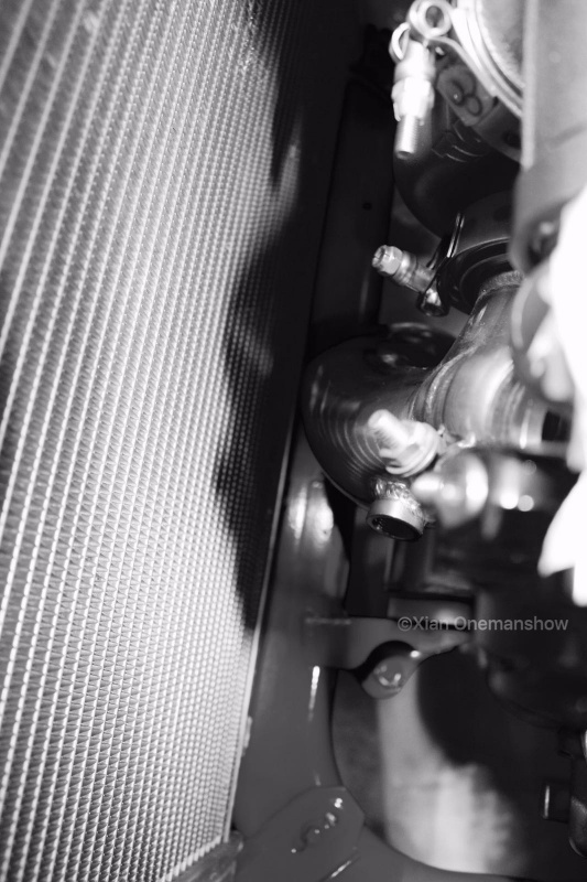

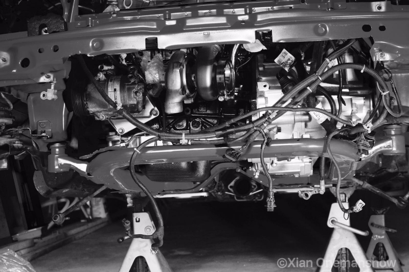

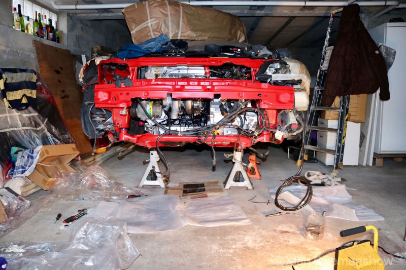

Bon ben ça y est berceau et moteur montés, on va commencer à attaquer le plus chiant les petits alentours. Il y a vraiment peu de place entre la downpipe et le radiateur donc on cherche une solution. Manque le nouveau top hat et power rohr et la nouvelle dump qui doivent arriver également ^^
phantom972 [Astra G Cabriolet Turbo Rouge Magma]
« Réponse #638 le: 05 février 2017 à 23:55:06 »
Dans mon cas j'ai avancé le radiateur avec les pattes inférieures qui ne tiennent que pas une seule fixation
Pour le reste, tu coupe pas au traitement thermique + bandelettes
Hors ligne phantom972
  • Messages: 515
  • Localisation: le havre
« Réponse #639 le: 06 février 2017 à 00:02:25 »
Le radiateur est déjà avancé par cette méthode ^^ après on peut toujours avancer plus le soucis va être devant où la place est restreinte vu que je veux garder la clim.
Je comprends, dans ce cas à part refaire une downpipe sur mesure pour la faire passer au plus près du bloc j'ai pas trop d'autres solution à te proposer :desole:

« Réponse #643 le: 06 février 2017 à 15:44:33 »
Le pire c'est qu'elle a un angle prononcé et tombe déjà au ras de la boite ^^

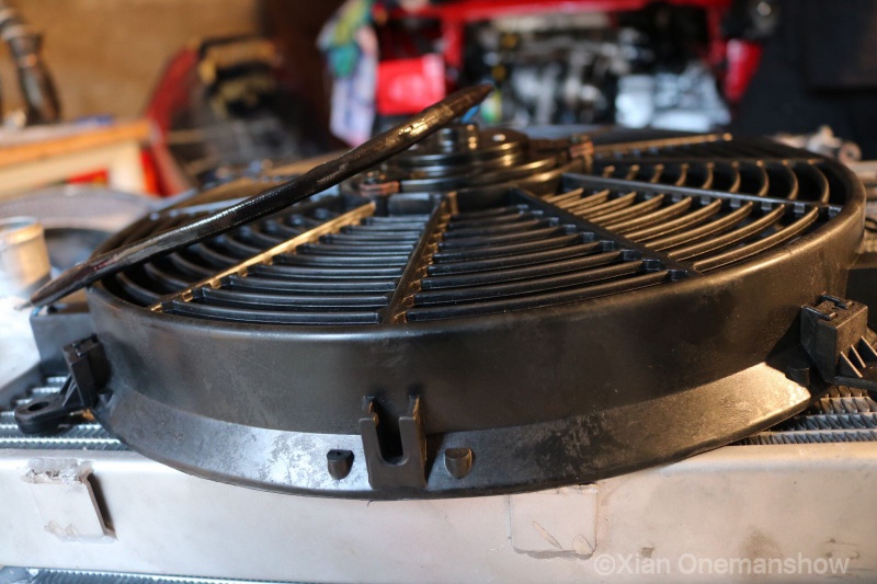

La solution est en cours et ça comprendra un ventilo encore plus fin je pense.

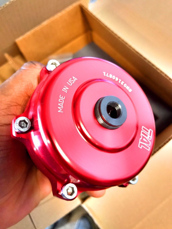

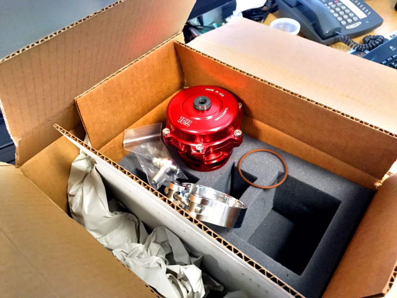

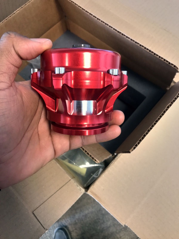

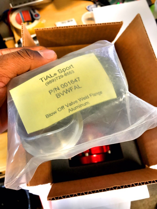

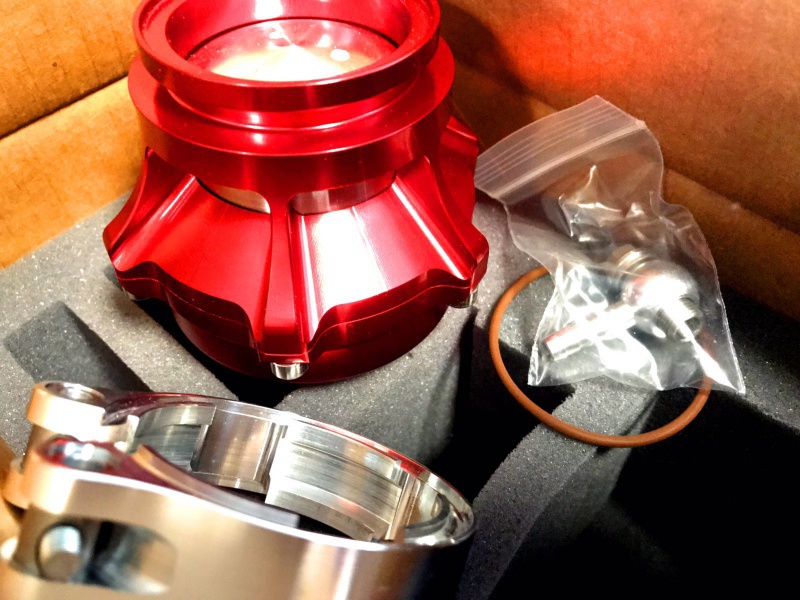

Nouvelle dump TIAL reçue !! J'adore la couleur :D
