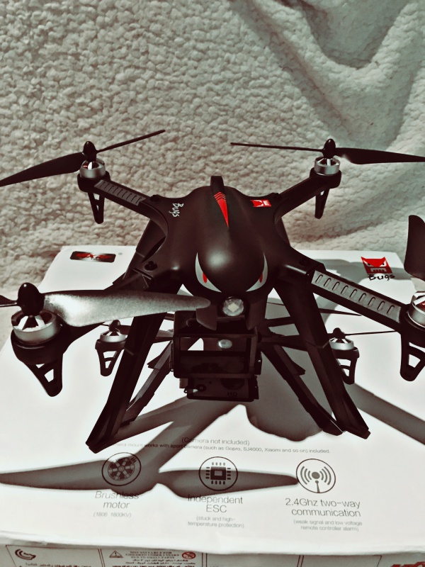

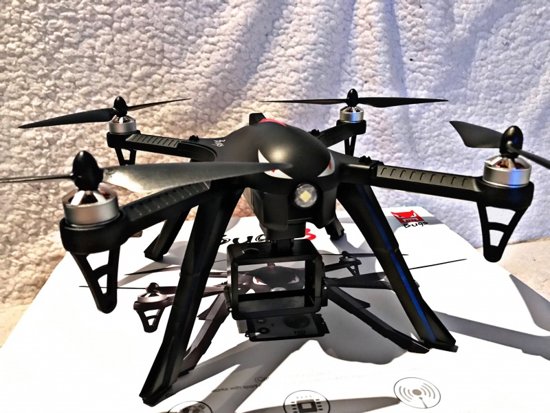

J'ai reçu mon drone GoPro. Quelle petite merveille pour son prix, je l'adore déjà. J'ai très peu volé avec pour l'instant, je ne vole qu'avec le mjx x600 qu'un ami m'a filé pour me faire la main.
Il va me servir pour filmer le rassemblement de bertone qui aura lieu en Mai.
Avec son petit frère, il n'est pas tellement plus gros (enfin pour un drone ça fait un goufre quand même) mais il est 4x plus lourd et moteurs brushless
Et en bonus une vidéo de mon 1er vol
Je cherche une nacelle gyroscope pour fixer la gopro en ce moment ^^

En fait le bugs 3 vient de casser le marché. La seule chose c'est qu'il a 0 aide au pilotage il faut donc savoir piloter. Il faut aussi rajouter des accessoires par exemple la nacelle stabilisée, de grosses batteries et un vrai chargeur, ça monte vite déjà.
Maintenant le monde du drone c'est beaucoup de débrouille et il faut quasiment tout adapter. La je m'entraine sur le petit que je crash allègrement  :lol: car je veux vraiment bien avoir le pilotage en main; et franchement zut c'est dur  :o

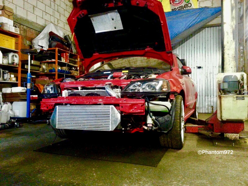

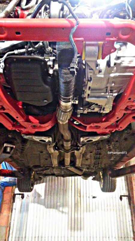

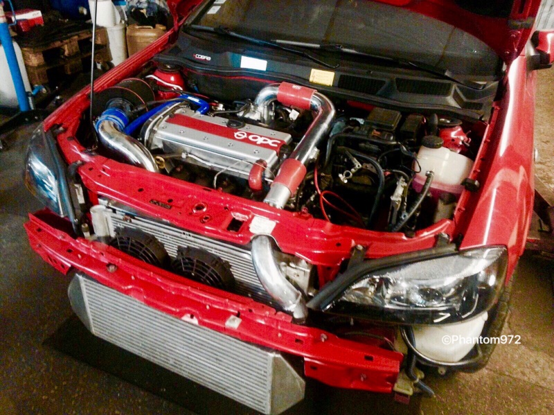

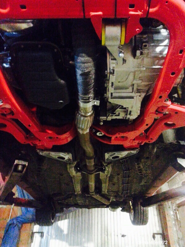

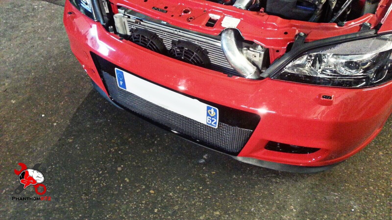

Bon bon bon ça avance. Échappement définitivement fini, bande posée. Tout le pipping turbo fait, échangeur modifié, traverse entaillée comme je voulais.
Petit bémols : le ventilo avant je vais devoir trouver un SPAL encore plus fin, on a laissé les Tx de m*** en attendant; les durites d'admission faudra que Klasen me renvoie des rouges lol (les dernières finitions coating etc ce sera pour plus tard)
Reste la pompe à essence à monter, souder la dump, ajuster le pare choc et on commence le rodage !!!!!!

T'arrives à dormir  :lol:

Ça va franchement je suis calme je ne m'excite pas ^^
Pour les ventilos juste un soucis de place mais ce sera résolu.

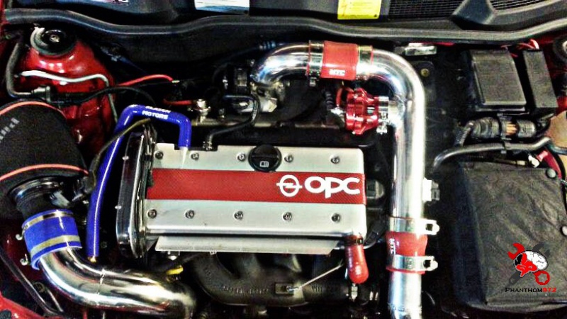

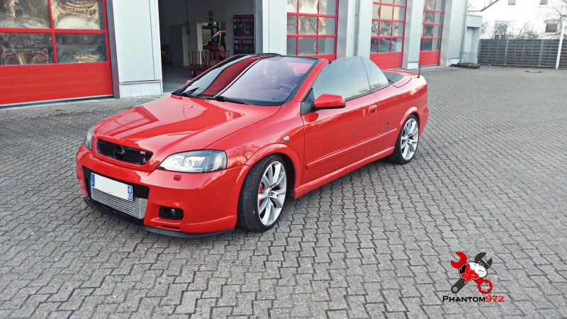

« Réponse #702 le: 23 mars 2017 à 22:03:44 »
Hello,
Désolé pour le peu de réactivité ces temps ci mais je suis débordé ! la belle avance. La dump valve est soudée elle est complètement remontée et à même effectué ses 200 premiers kilomètres de rodage c'est la fête. Aucune fuite nul part tous les voyants sont au vert sauf le ressort de dump trop mou.
Elle continue le rodage puis vidange boite + moteur et carto.
La grille est temporaire
