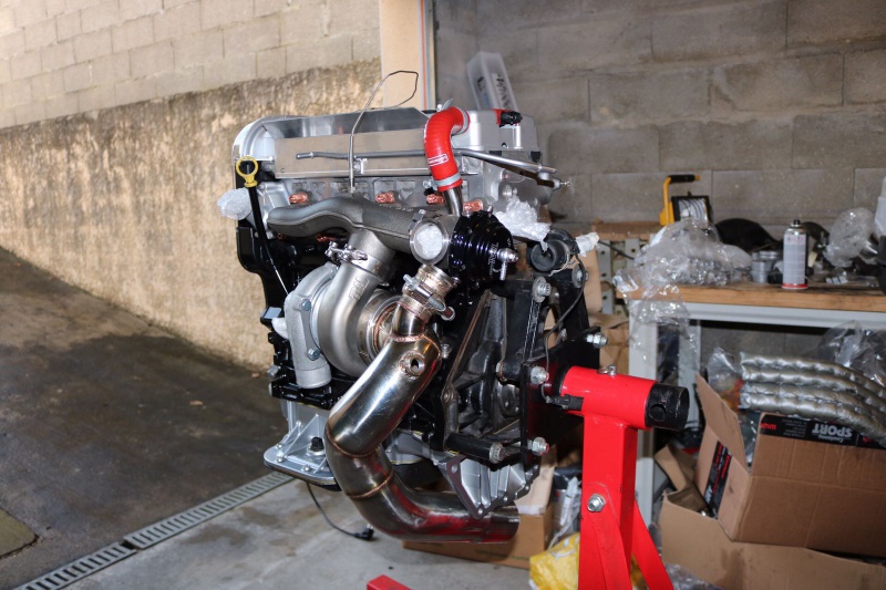

Très bon joli travail, par contre méfiance avec le calage des AAC, il a une forte influence sur la température d'échappement, qui plus est si tu es en AAC de X20XER
Y'a pas de solution toute trouvée, ça demande simplement de la mise au point sur banc si tu veux ajuster la carto en fonction
Exactement le réglage est prévu sur le banc vu la capacité à faire grimper les EGT de ses arbres  :bon:

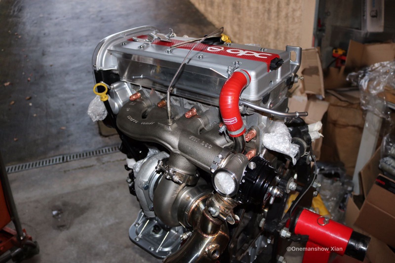

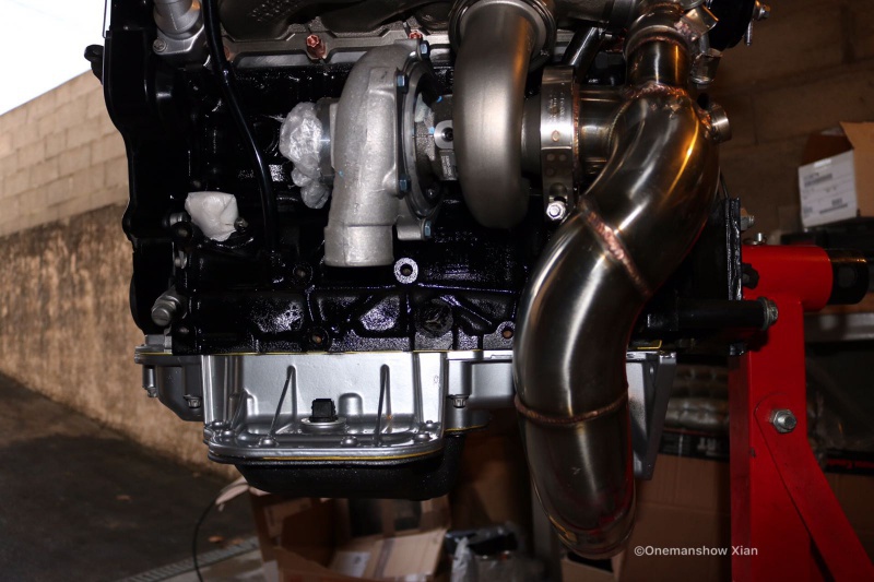

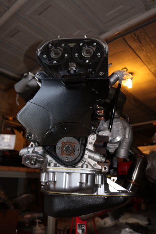

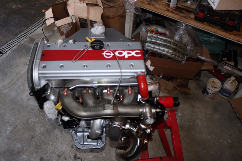

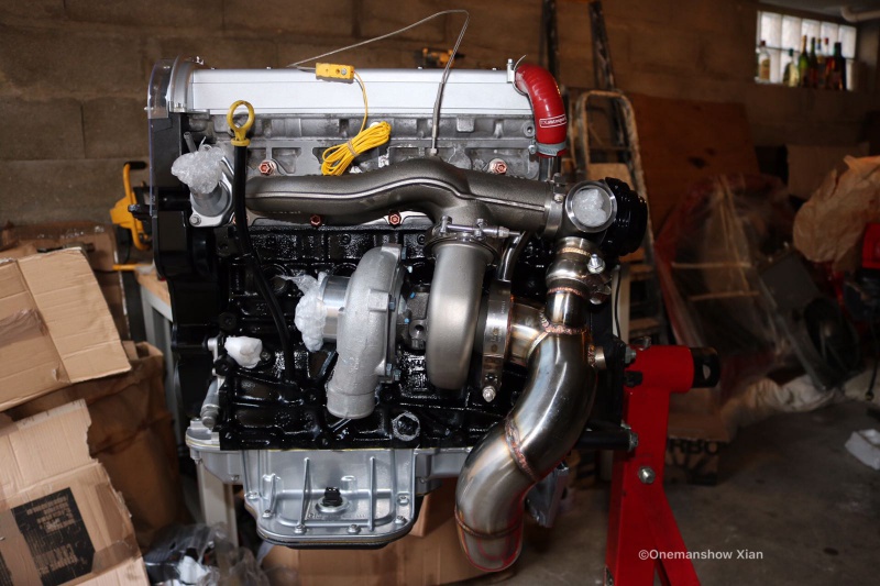

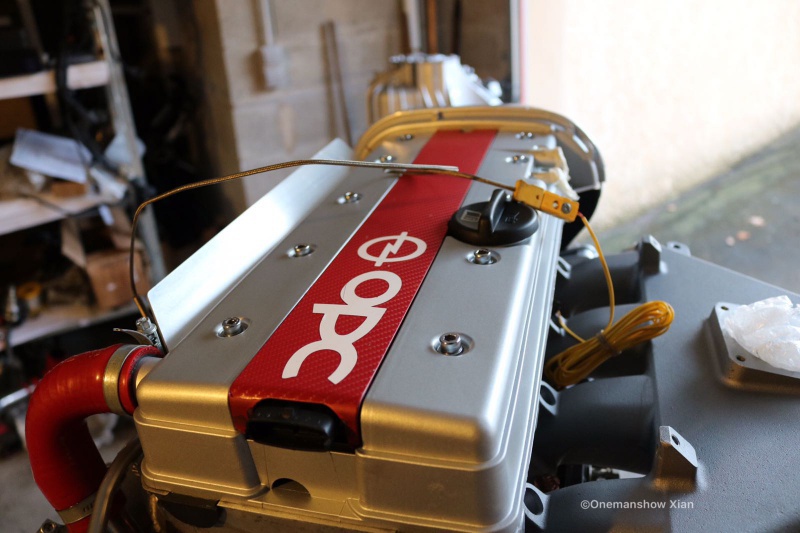

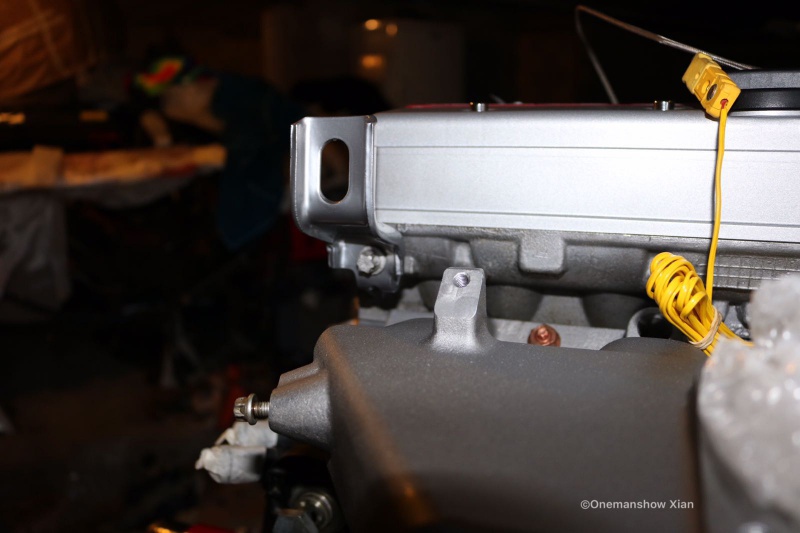

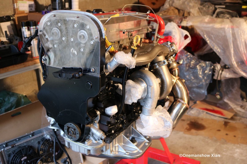

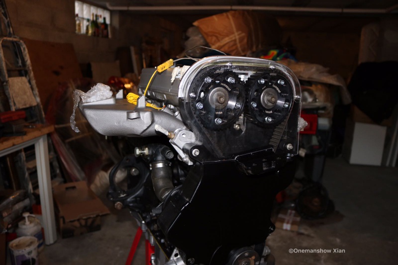

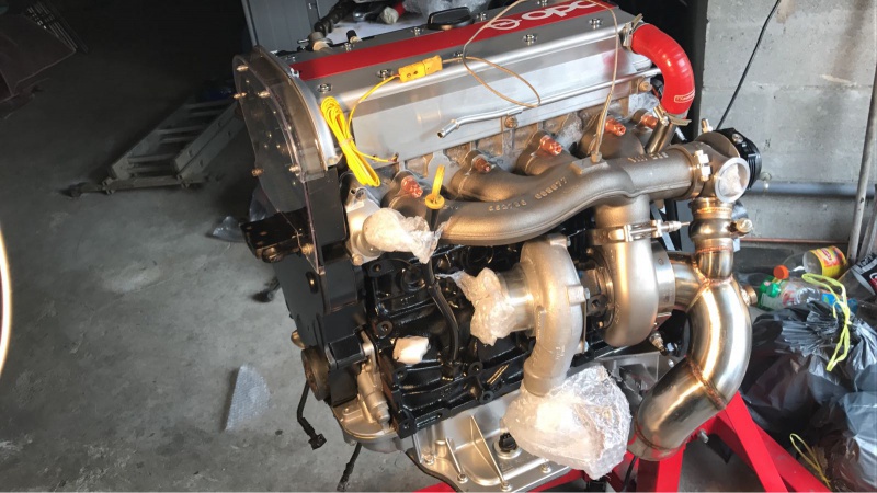

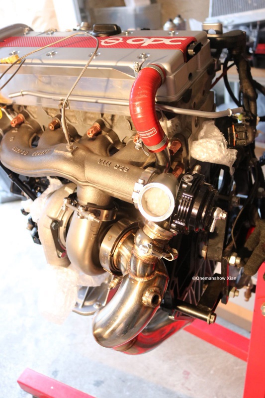

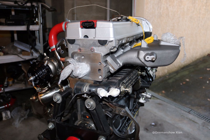

La suite des tofs :

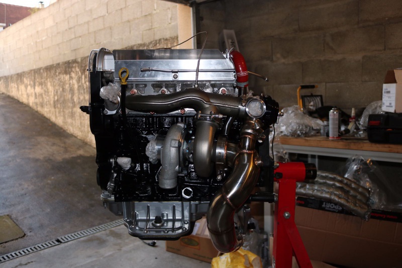

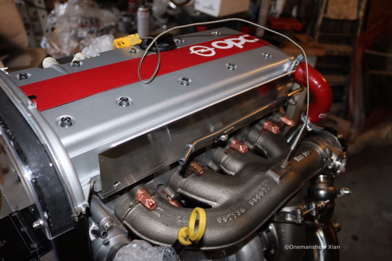

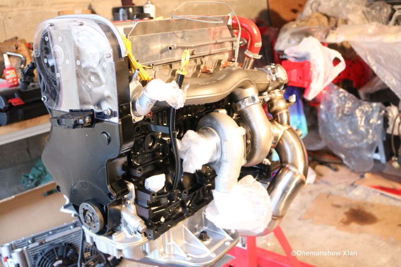

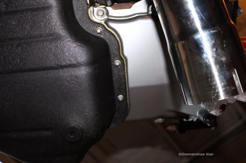

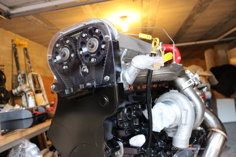

« Réponse #595 le: 11 janvier 2017 à 19:42:30 »

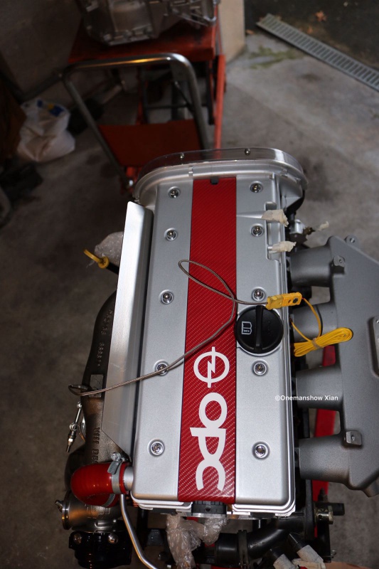

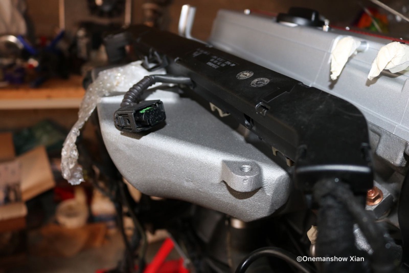

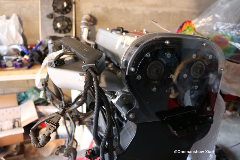

Hello,

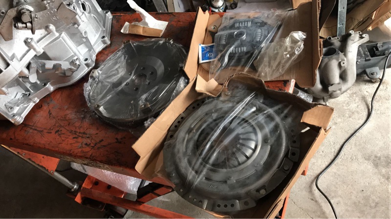

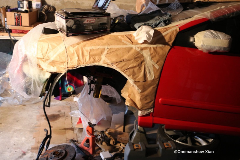

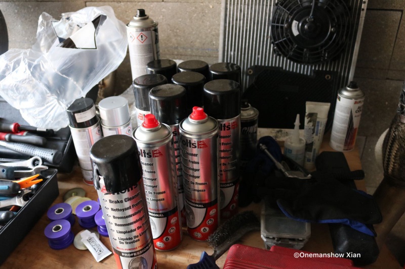

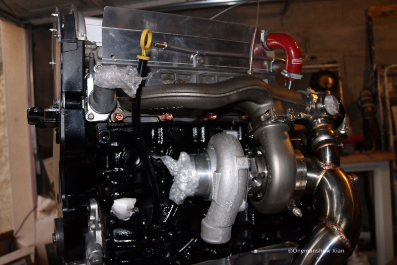

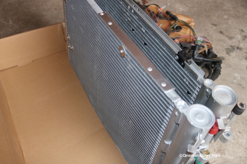

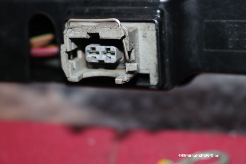

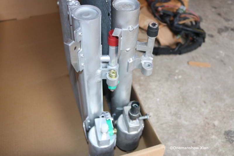

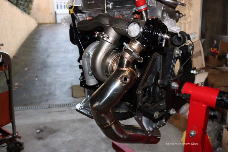

Moteur toujours pas dedans retard quand tu nous tiens   :(  quelques pièces manquantes dans les nombreux cartons pas facile de tout voir. Mais bon chris a pu trouver en urgence des vis de vilo et la butée d'embrayage.

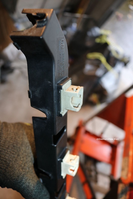

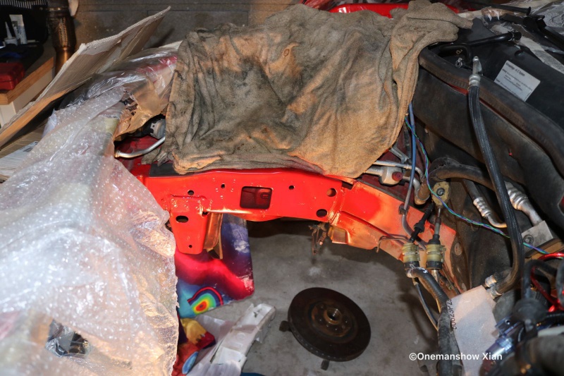

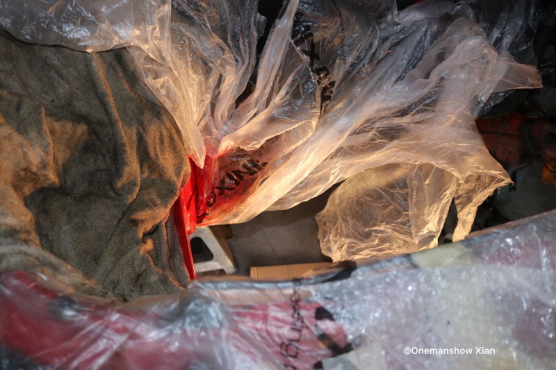

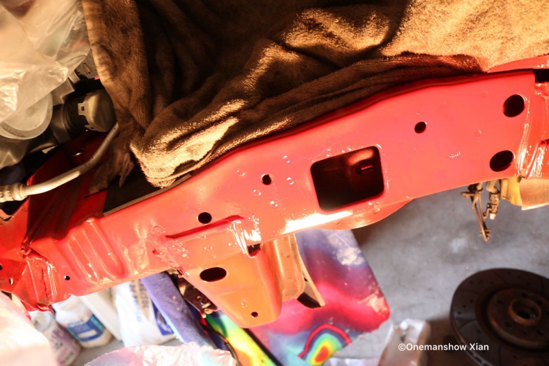

Pour remettre le moulin il a fallu rafraichir le compartiment moteur avant.

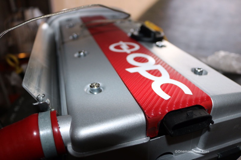

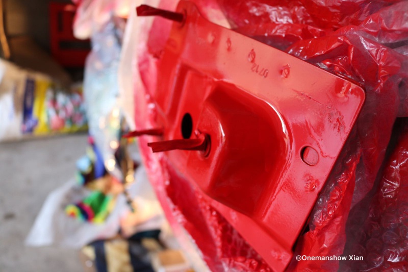

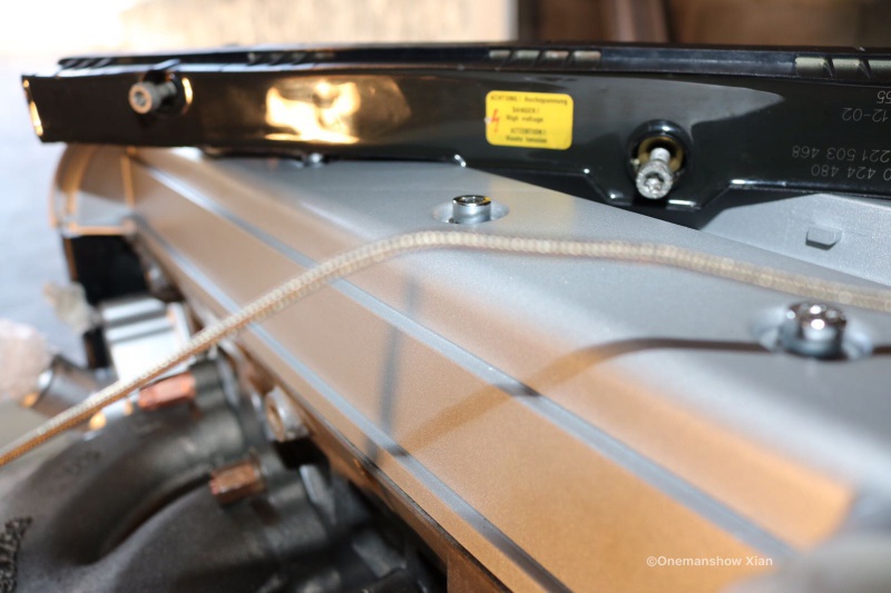

« Réponse #596 le: 11 janvier 2017 à 21:16:13 »
sympa le cache translucide  :o
il le restera à l'usage et en vieillissant ?
Hors ligne phantom972
  • Messages: 515
  • Localisation: le havre
« Réponse #597 le: 11 janvier 2017 à 22:16:25 »
Normalement oui. Le vendeur a mis 1an et quelques entre la levée des fonds et la commercialisation pour tests divers à ce propos justement (le vieillissement du plastique). On en reparle dans quelques années  :smiley:

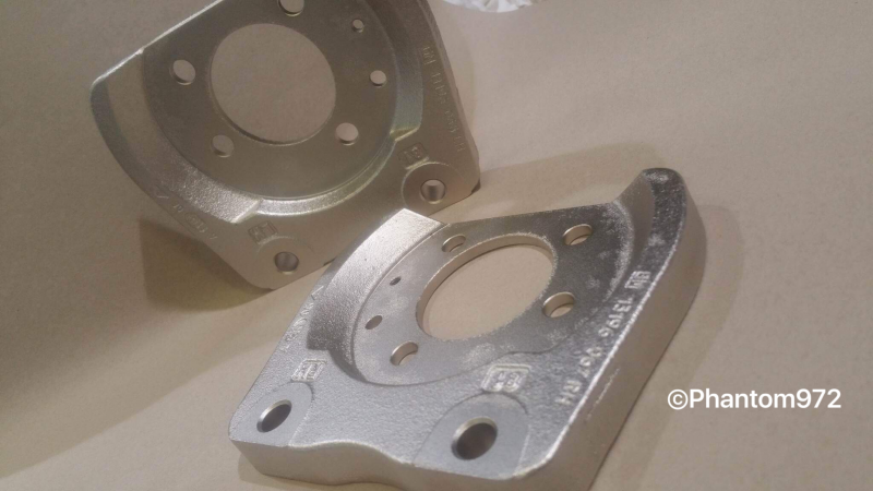

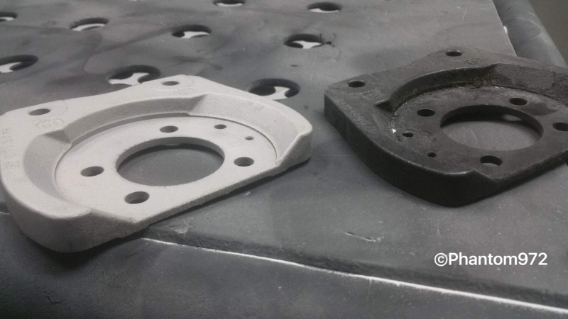

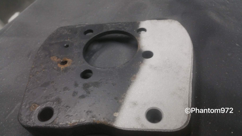

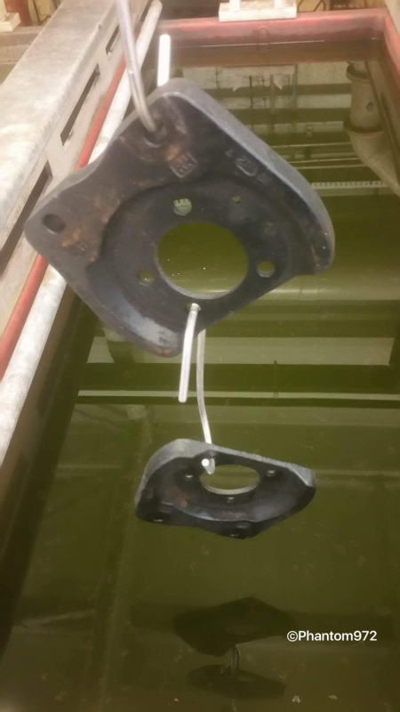

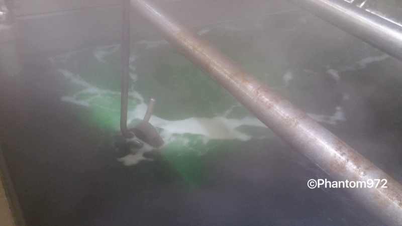

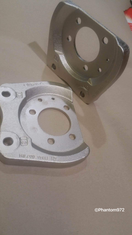

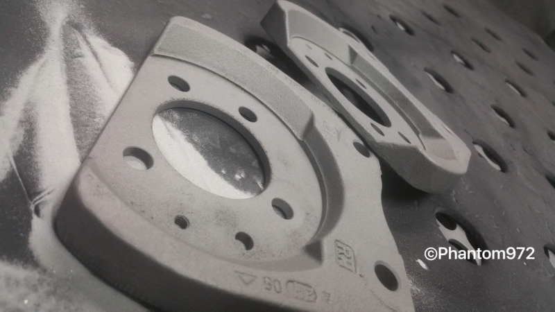

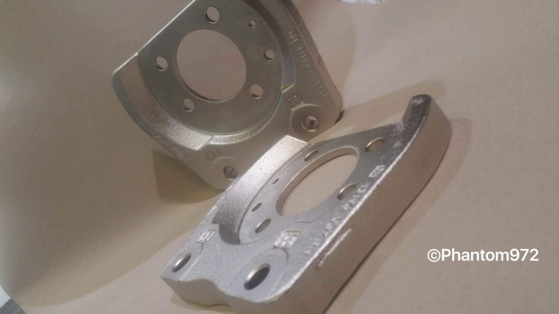

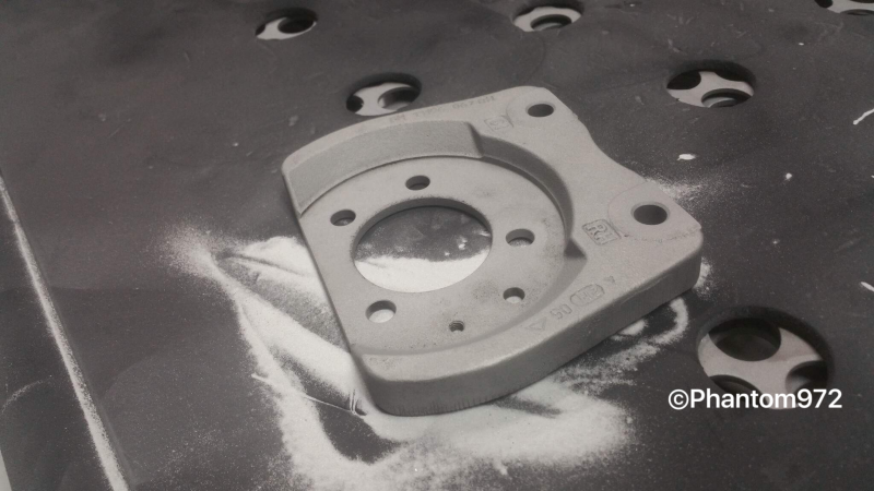

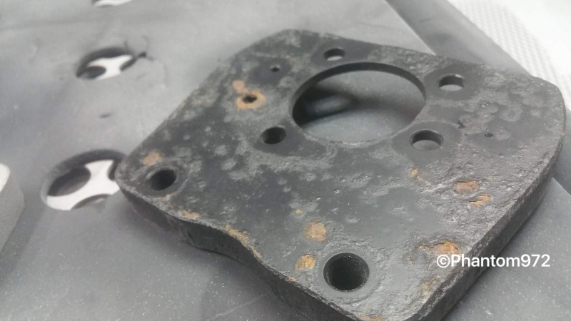

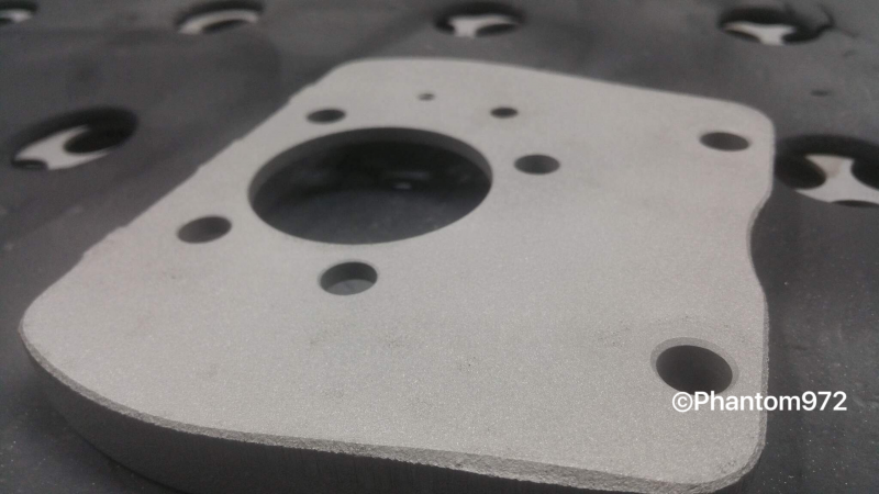

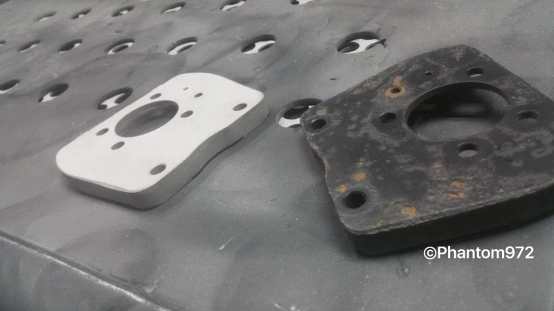

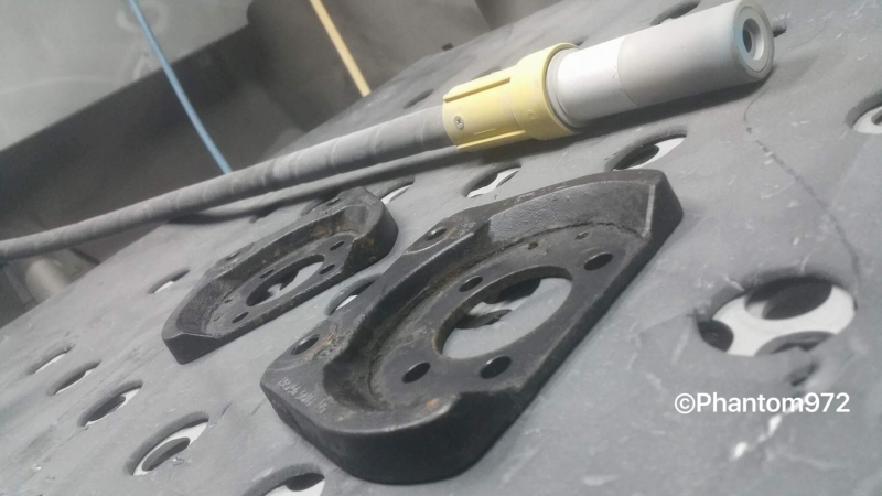

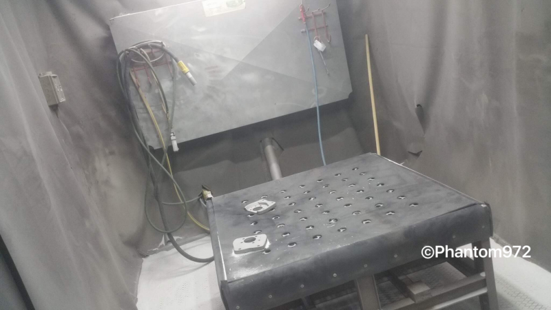

Pendant que oneman fait la caisse, un ami que je remercie énormément m'a traité mes cales arrières. Ce sont des cales pour passer sur des disques arrières d'astra H opc sablés puis traitement au nickel !
Finis
