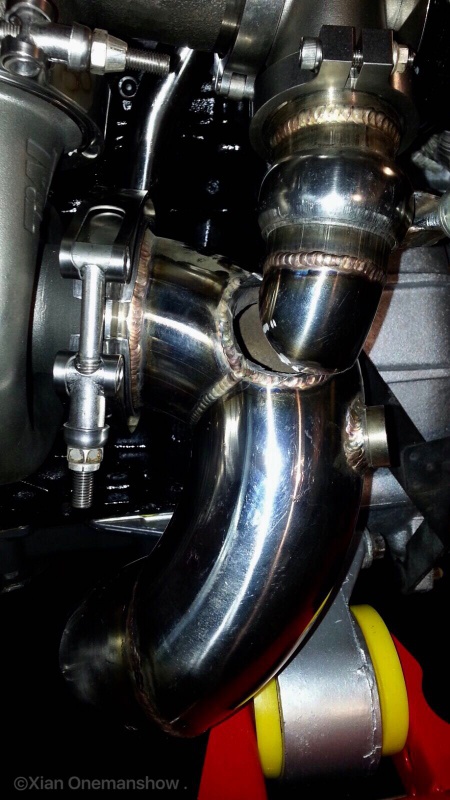

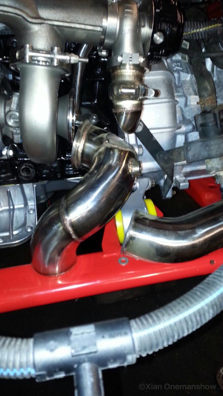

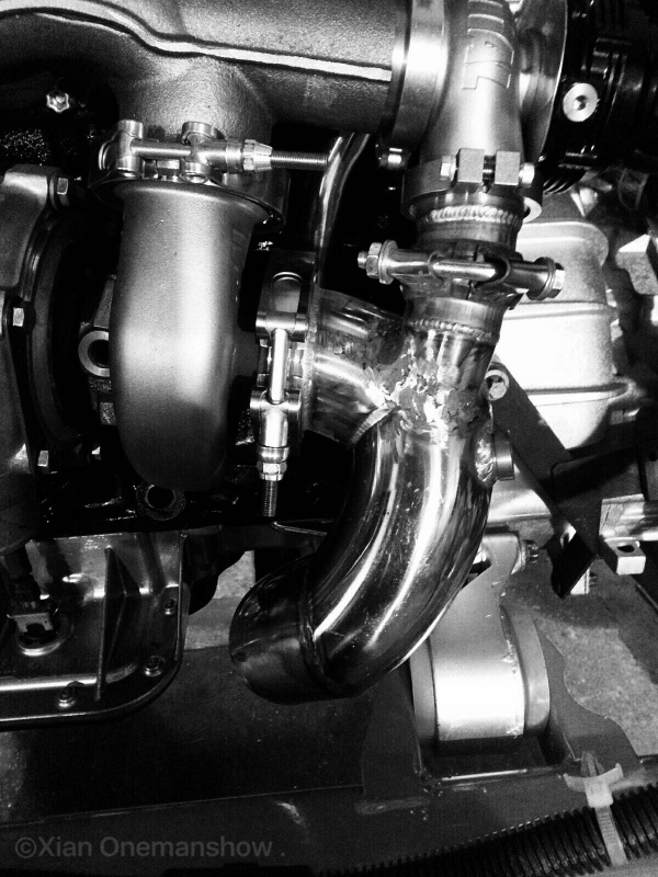

Mise à jour dominicale ! Il y aura beaucoup moins de photos qu'avec Onemanshow mais il y en aura !
La downpipe, la descente de wastegate ainsi que le reste de ligne sont soudés. ça avance...

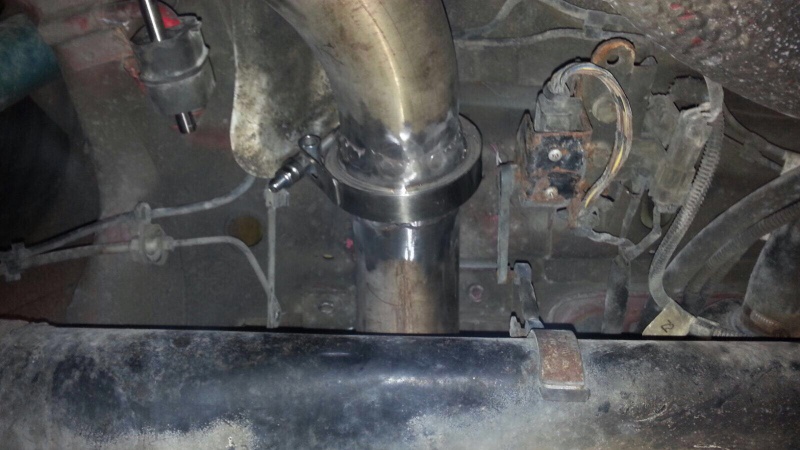

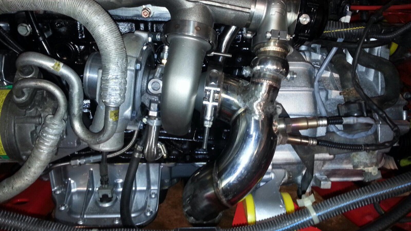

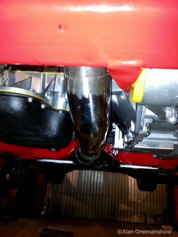

Allez 2 petites photos pour illustrer l'avancée.
La ligne est finie les sondes soudées et la modification à l'arrière faite (la ligne passait trop près du réservoir). Ils attaquent les radiateurs là.

Sondes soudées ?  Comment on fait pour les changer si nécessaire ?
phantom972 [Astra G Cabriolet Turbo Rouge Magma]
« Réponse #680 le: 09 mars 2017 à 18:01:26 »
C'est pas les sondes qui sont soudées, mais les inserts filetés qui permettent de les fixer sur l'échappement

une question pourquoi t'en a mis un deuxieme sonde sur downpipe? ca va servir a faire quoi?

En fait la première est une sonde bande étroite utilisé par le calculateur, la seconde est une large bande (plus précise) et qui est relié à mon zeitronix. Ça me permet depuis l'habitacle de surveiller les valeurs.
Avec le zeitronix je peux aussi paramétrer des alarmes en le branchant à mon ordi si une valeur ne va pas et que je ne surveille pas. Là il surveille l'AFR (la 2ème sonde), l'EGT (température des gazs d'échappements), la pression de turbo et la pression d'huile.

Par contre, pour la large bande, je reste toujours aussi circonspect quant à son placement, la préconisation de Zeitronix c'est au minimum à 40cm en aval du turbo et avec des angles verticaux précis
Source: http://www.zeitronix.com/installation/Zt-3%20Instructions.pdf
Je sais que plusieurs membres d'OACC ont le même placement, pas forcément avec une config comme la tienne, perso j'ai un ami monté en GT28 qui a cramé sonde sur sonde avec le même type de placement, dès l'instant où il a éloigné la sonde, plus de soucis
 Pour ma part j'ai pas cherché à comprendre la sonde large bande est placée verticalement (à midi) après le carter vu qu'il y a plein de place à cet endroit

C'est exactement la même remarque que j'ai faite au mec surtout que j'avais le document du zeitronix en main, quand j'ai eu les photos  :lol:
D'après lui pas de soucis sur la sienne (entre 500 et 800cv) depuis plus de 3 ans. On verra avec le temps.
