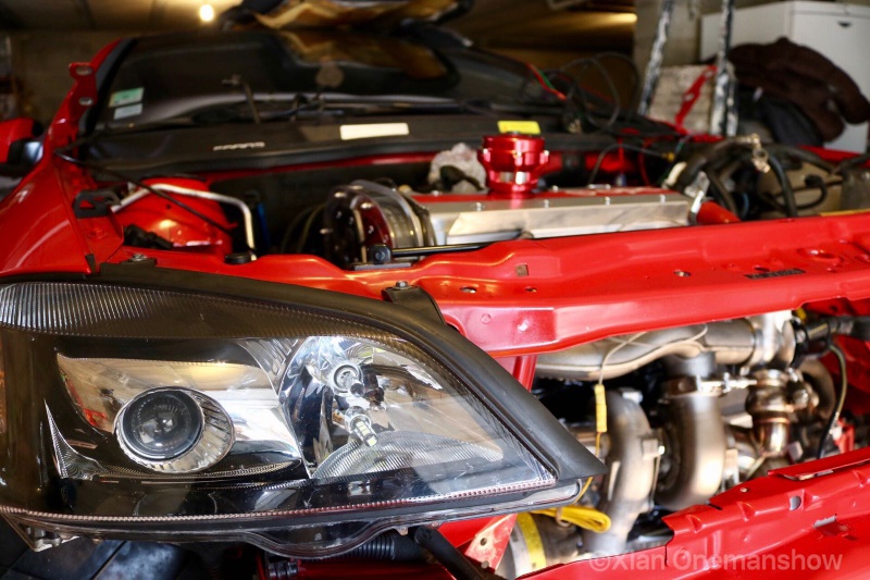

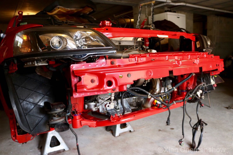

Là tout de suite mon idée c'est de modifier l'échangeur MTC pour le reculer plus vers le radia de clim et ensuite avancer le tout. Chris lui est en train de voir de son côté on doit se tenir au courant à ce propos.
phantom972 [Astra G Cabriolet Turbo Rouge Magma]
« Réponse #649 le: 07 février 2017 à 13:39:53 »
J'ai eu sensiblement le même souci que toi dans une moindre mesure car un peu plus de place en profondeur et je l'ai géré modifiant la downpipe en conséquence alors que j'ai encore moins de dégagement que toi côté boite puisque que j'ai une bride d'adaptation T25 vers V-band que tu n'as pas
Vu que tu es en WG externe je me doute bien que c'est un sacré taf, mais je vois pas comment tu peux trouver une solution plus pérenne en conservant la clim et l'échangeur frontal
Christian connait des gens qui savent travailler l'inox, ce sera certes pas gratuit mais je pense sincèrement c'est une option inévitable
Si tu veux plus de photos de mon montage hésites pas, j'en ai aussi d'autres du montage d'un ami sur une Astra G

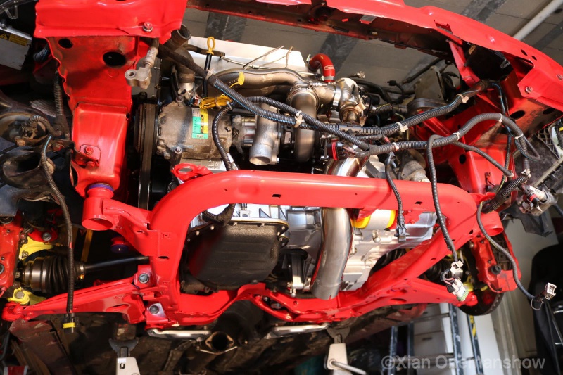

« Réponse #651 le: 12 février 2017 à 17:52:48 »

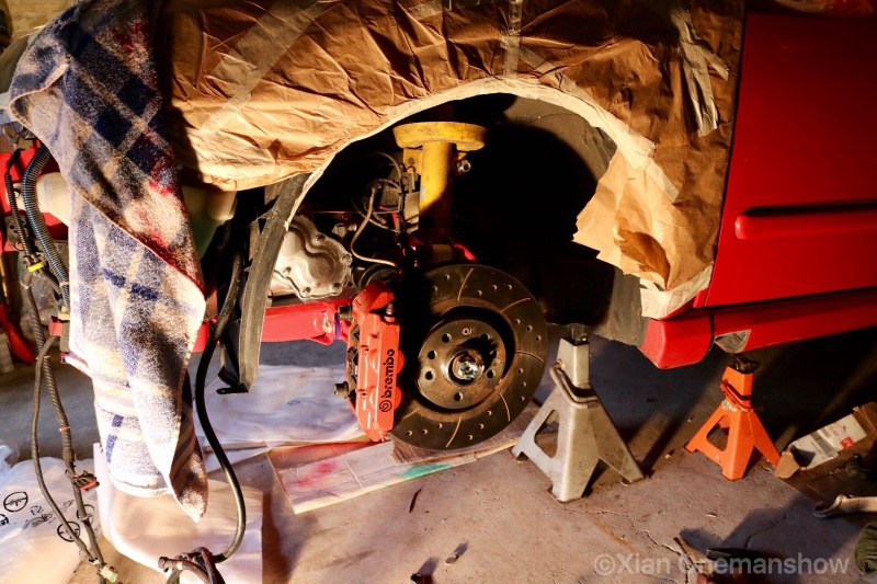

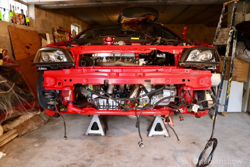

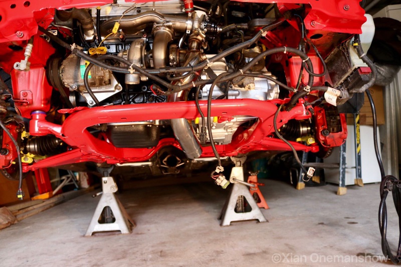

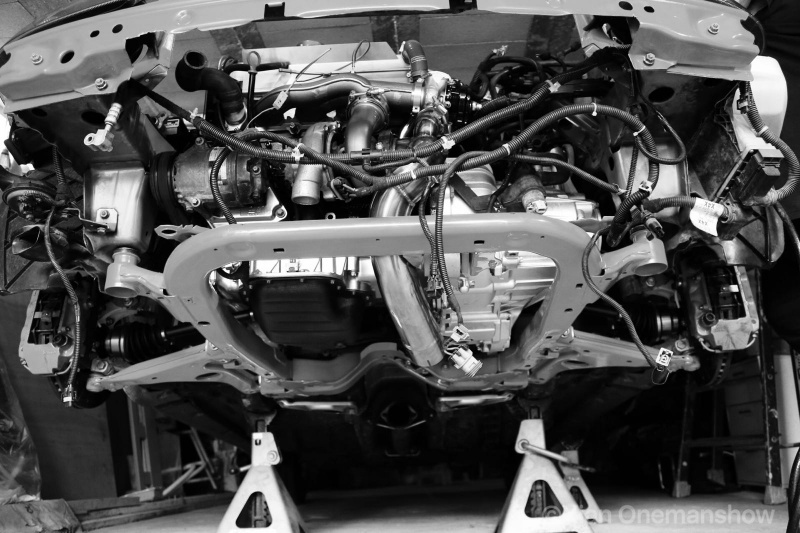

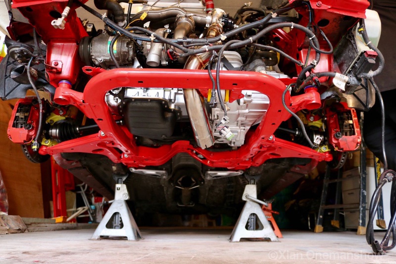

Petit retour sur les travaux du jour, semaine pro elle est posée au sol et faisceau fait, ne restera plus que le pipping et l'échangeur à fignoler, downpipe à souder et le kit water/methanol a installer.

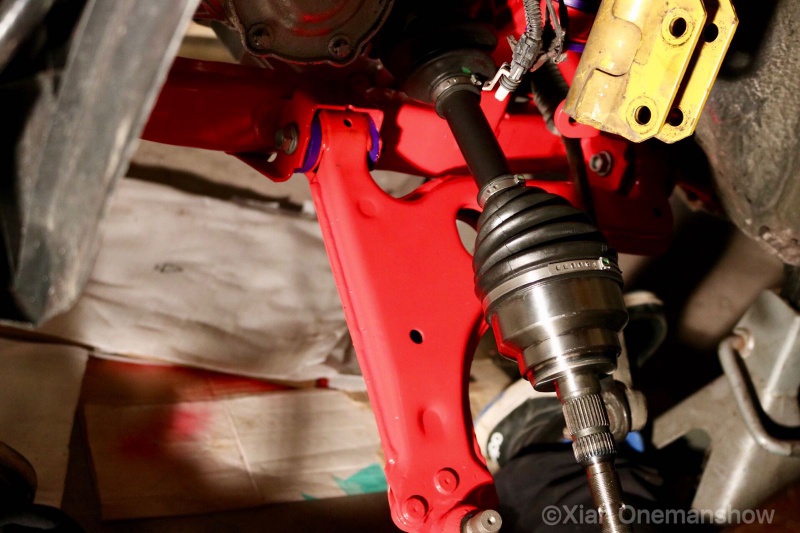

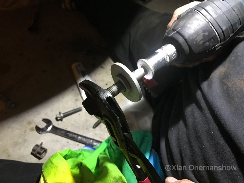

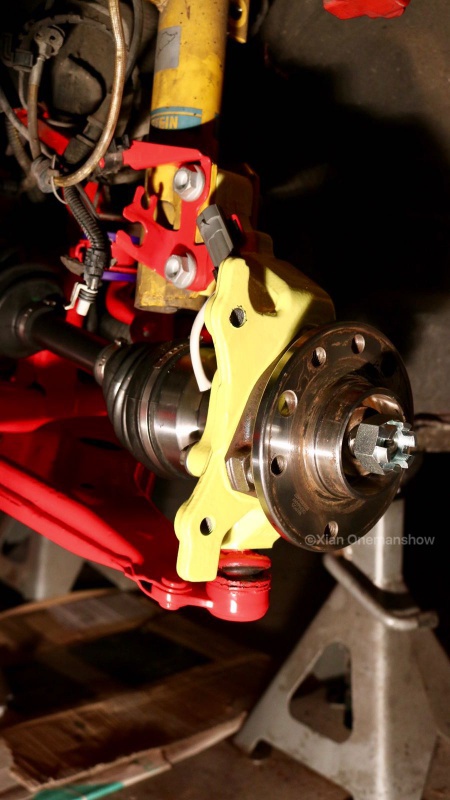

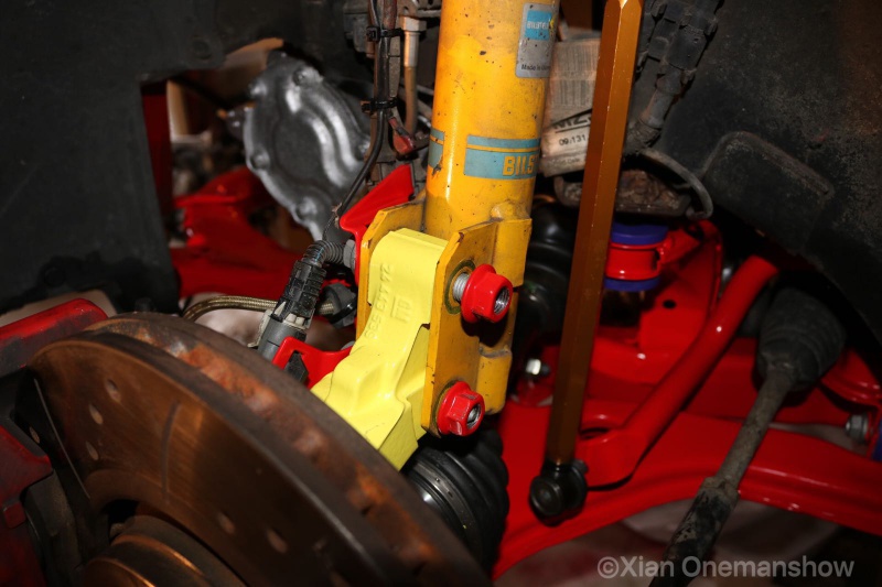

« Réponse #656 le: 15 février 2017 à 19:11:55 »

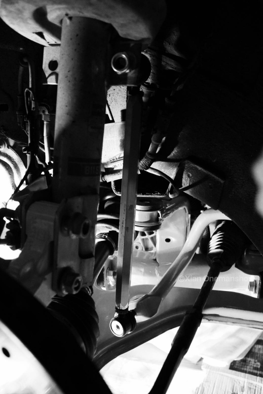

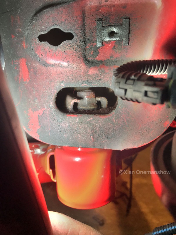

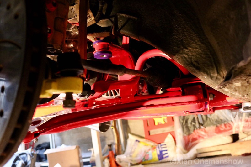

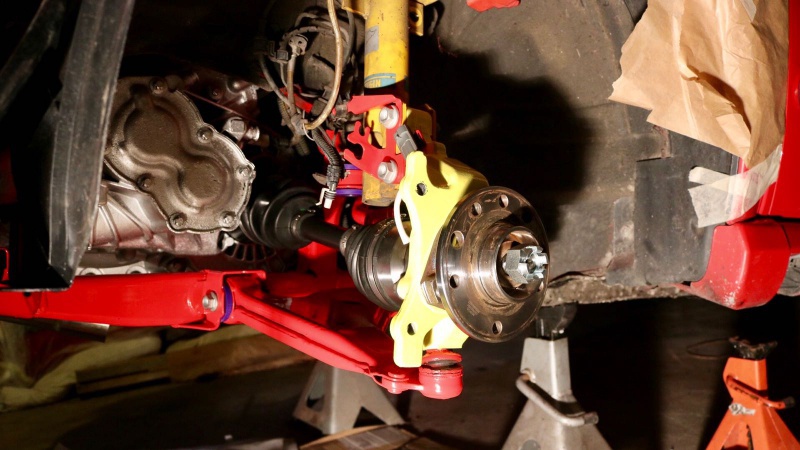

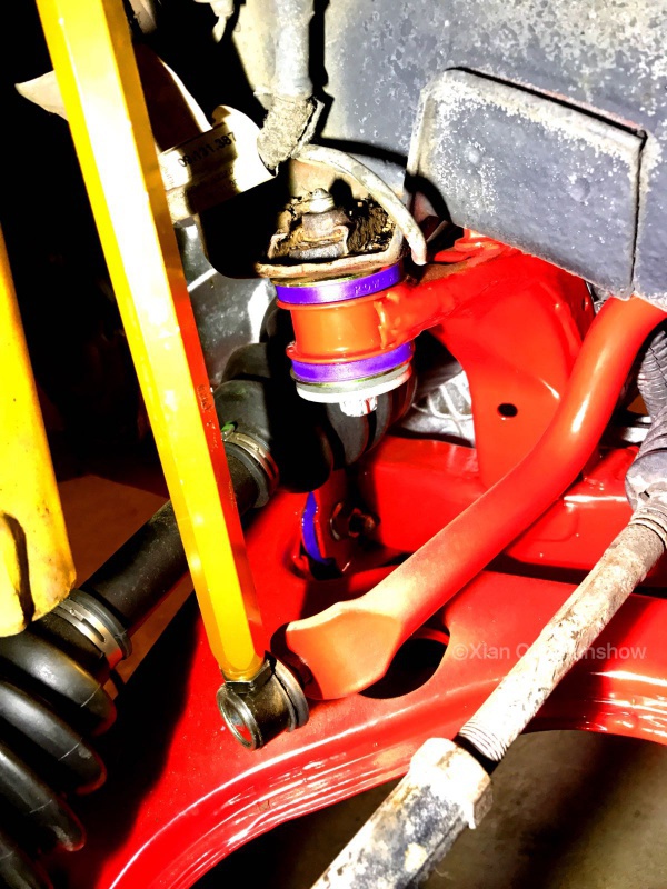

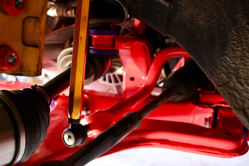

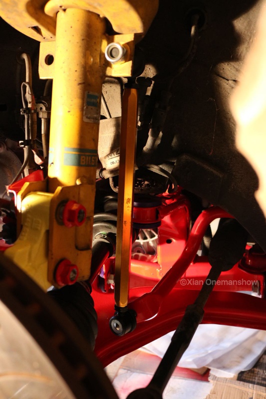

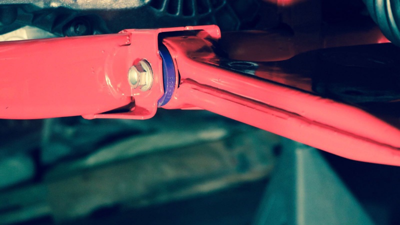

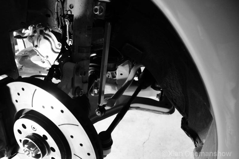

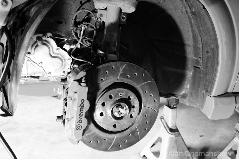

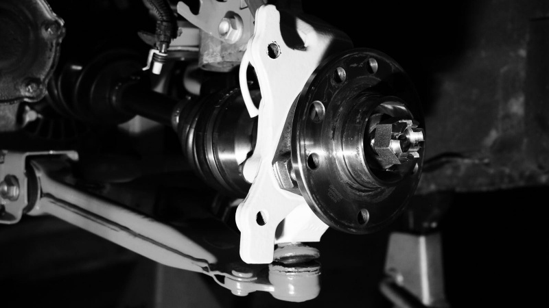

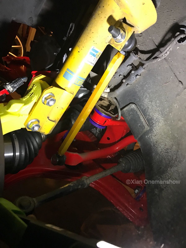

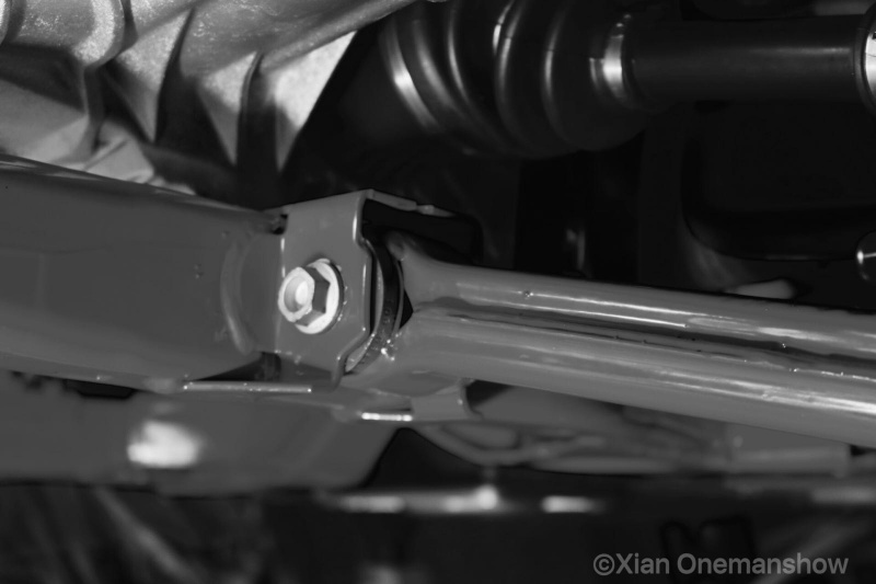

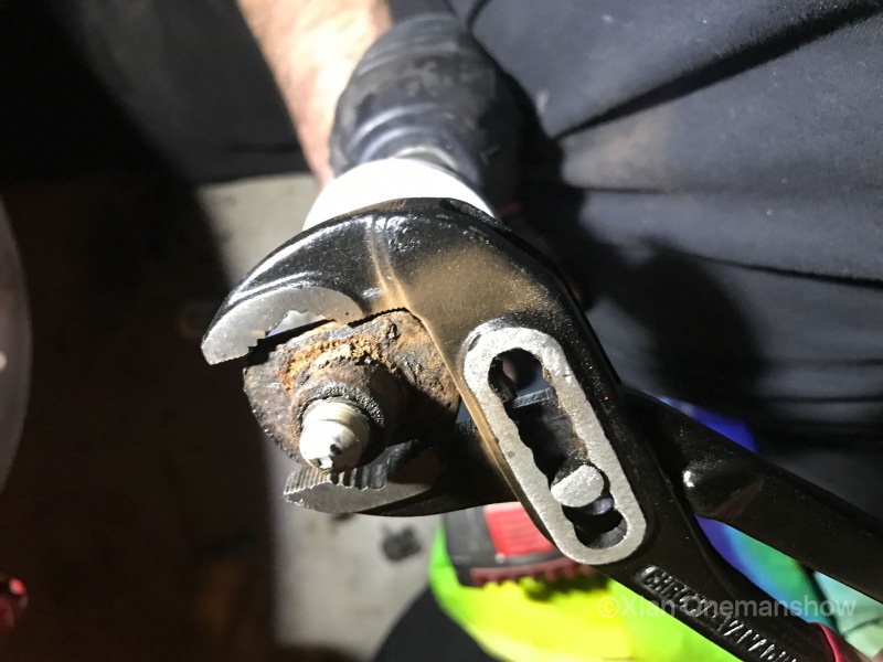

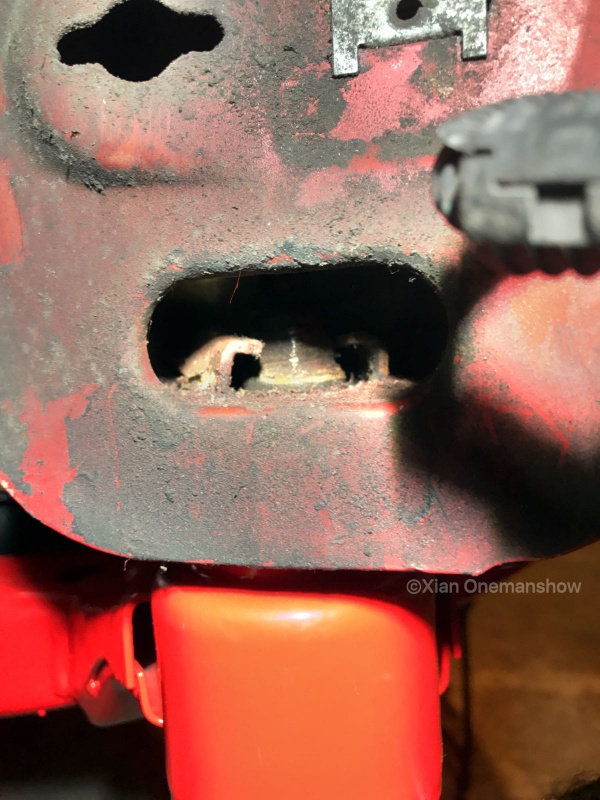

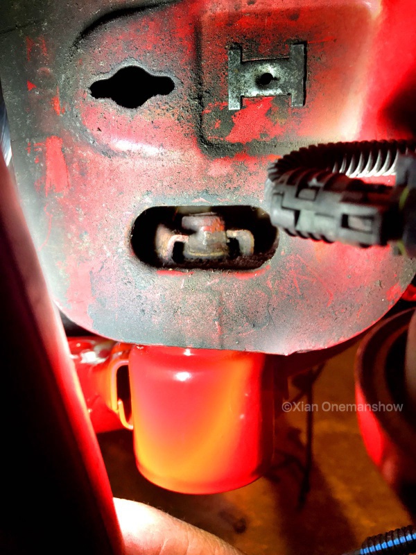

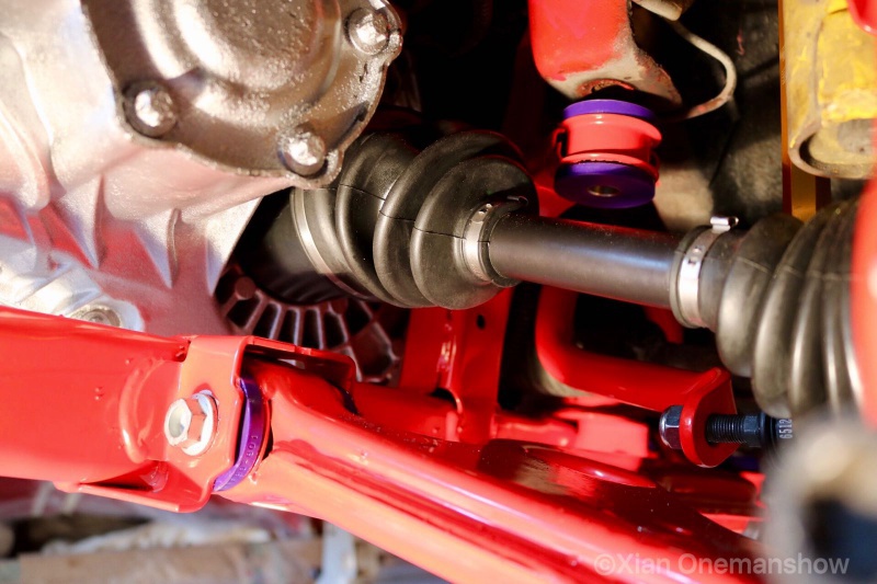

Christian a reçu les dernières vis du train avant (berceau et amorto). Montage difficile notamment sur les fixations au chassis qu'un préparateur précédent à cassées et remplacé par de simples boulons bien rouillés maintenant. Ne restera plus qu'à trouver un lieu dans un des pays frontaliers pour passer un bon coup de flotte dans les petits endroits inaccessibles pour finir le nettoyage complet.
« Réponse #657 le: 15 février 2017 à 20:01:59 »
À vue de nez sur les photos ce sont bien les inserts d'origine que l'on voit
« Réponse #658 le: 15 février 2017 à 20:10:56 »
:+1(:
d'ailleur sur mon ancienne j'avais la même souci, elle se fragilisent trop vite surtout les petites supports qui les maintien sur place
Hors ligne phantom972
  • Messages: 515
  • Localisation: le havre
« Réponse #659 le: 16 février 2017 à 09:28:02 »
C'est notmal sur la photo l'insert est remplacé déjà !
Pas eu le temps de commander des inserts neufs, on en a choppé d'une autre voiture, c'est un détail que je met sur ma liste de finitions à faire plus tard ^^
