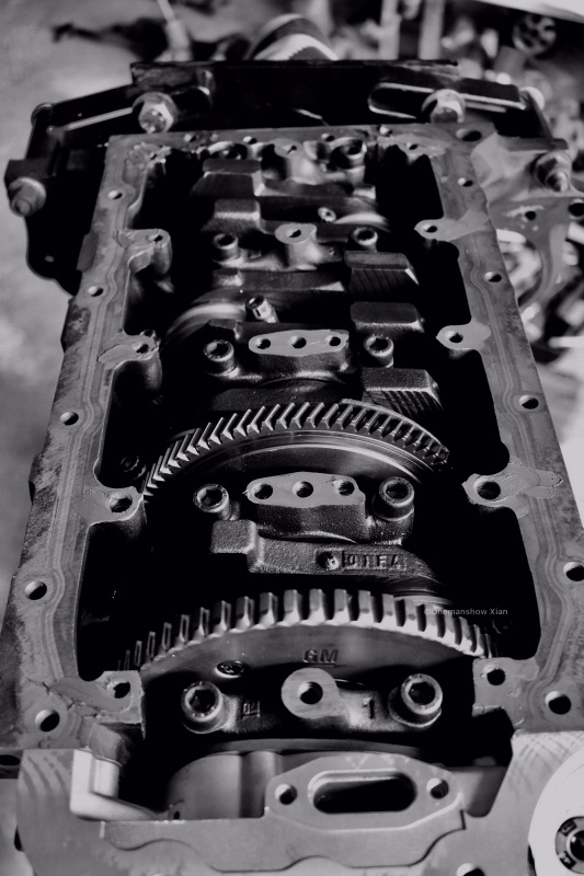

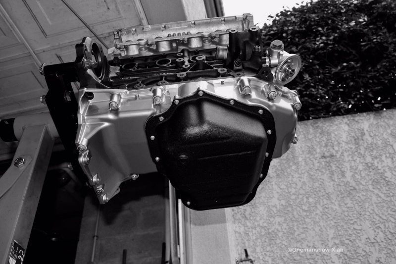

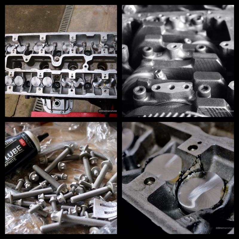

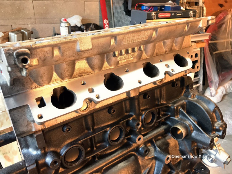

Pourquoi n'as tu pas supprimé les arbres d'équilibrage?

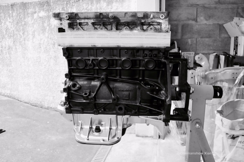

« Réponse #571 le: 10 décembre 2016 à 12:37:34 »

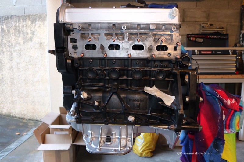

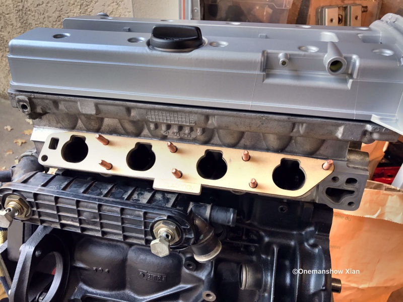

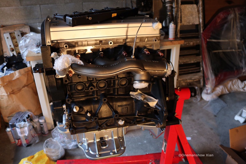

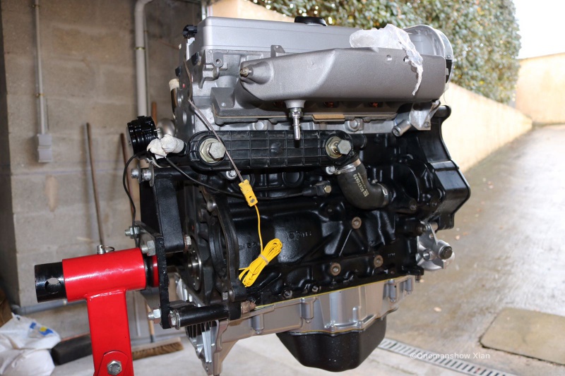

c'est très sympa.

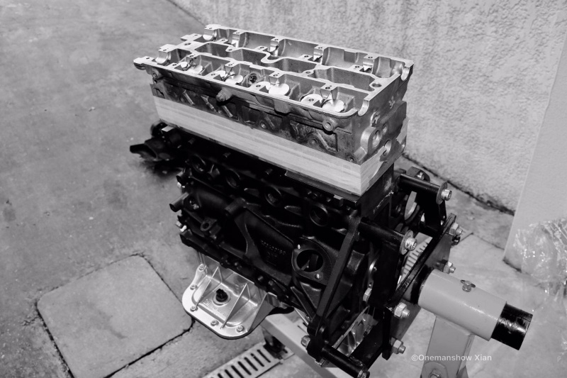

Penses à mettre des numéros avant chaque photo, pour faciliter la pose de questions ;)

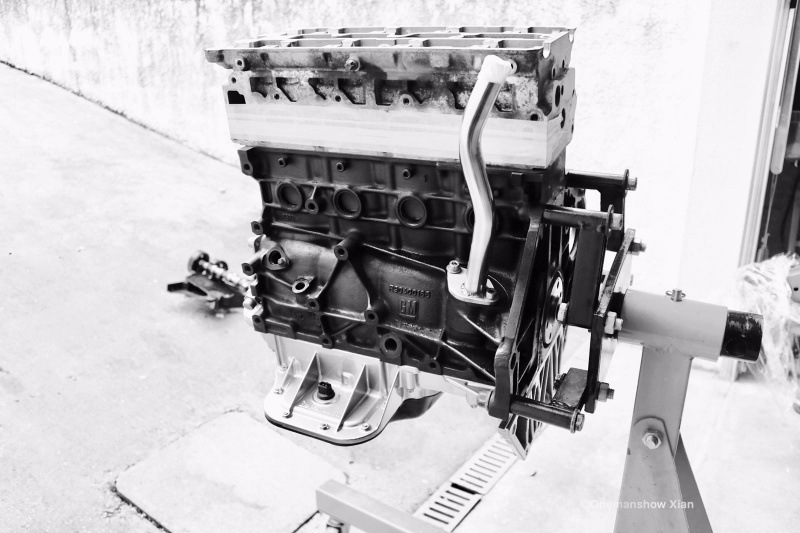

On est d'accord: les photos montrent, le plus souvent, le moteur tête en bas ?
Sur la 11ème, pourquoi un portable, dans le fond ?
Je pense que je pourrais passer des journées à regarder un artiste/passionné comme çà bosser, à poser plein de questions  :mrgreen:
Mdrrr ouai mais vu la quantité de photos mettre des numéros c'est complètement mort ! Sauf si je te laisse le travail de rédaction et de mise en page.
Le portable sert à avoir les infos des pièces, ref, couples de serrage notamment par le biais du logiciel Opel le TIS.
Les arbre en eux même sont toujours en fond de carter par contre le pignon d'entraînement est supprimé. Chris tournait comme ça sur plusieurs de ses blocs dont le dernier à 580++. Ça a été validé par WKT comme quoi même sans tourner les arbres au fond absorbent une partie infime des vibrations moteurs. Donc ça ne joue pas sur l'inertie de l'équipage mobile mais contribue à diminuer un poil les vibrations du bloc. Ça évite aussi de "fragiliser" entre grandes parenthèses en ne perçant pas et taraudant pas au niveau paliers de vilo.
« Réponse #572 le: 10 décembre 2016 à 14:53:23 »
Si les arbres ne sont pas entraînés ça répond à ma question

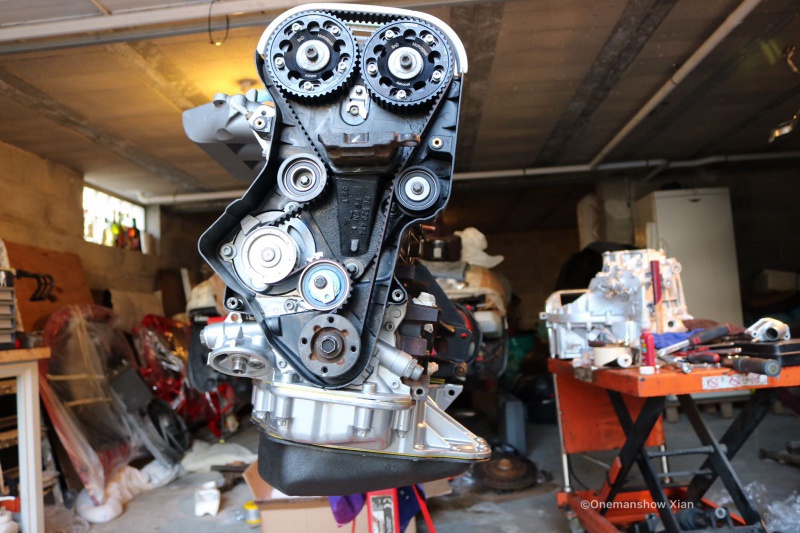

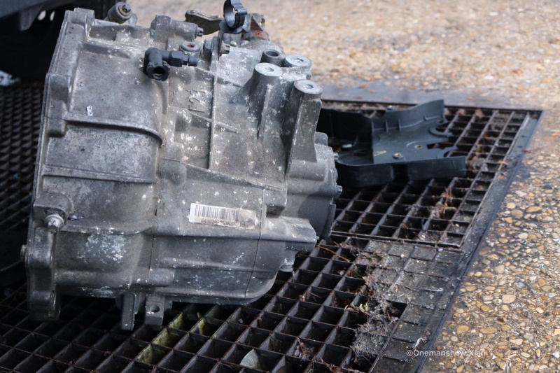

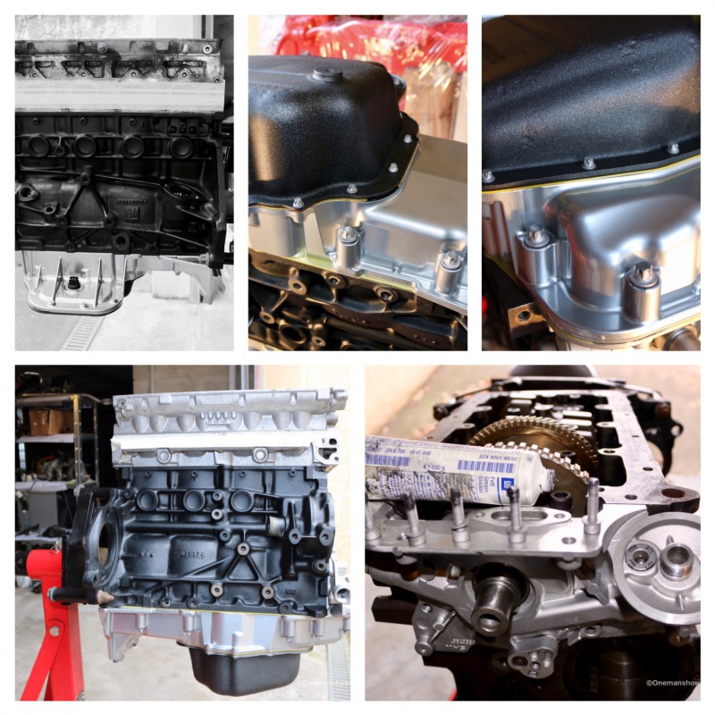

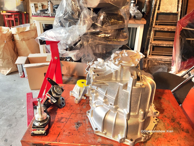

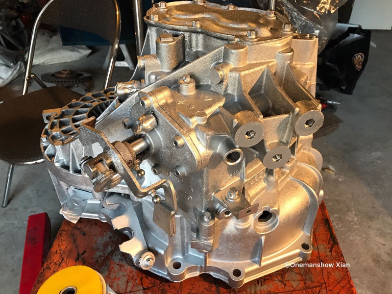

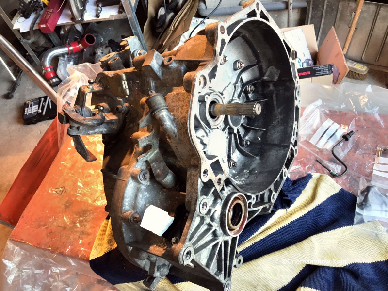

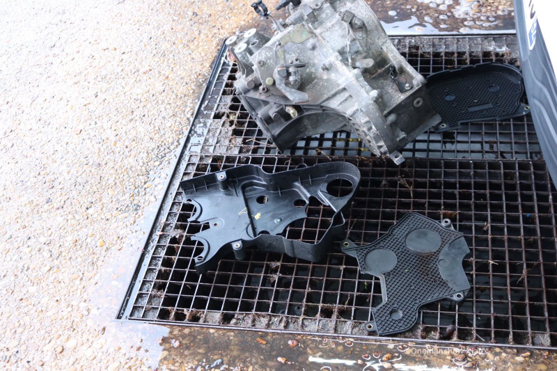

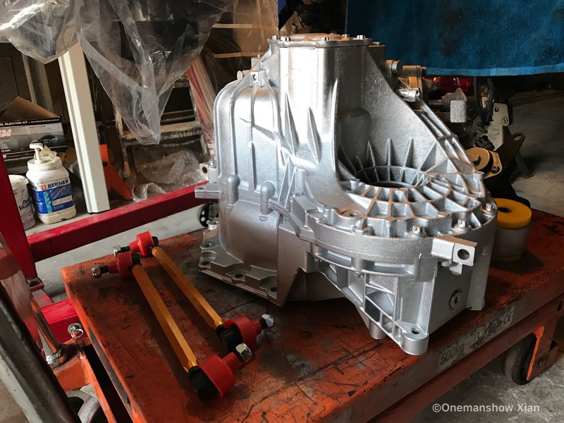

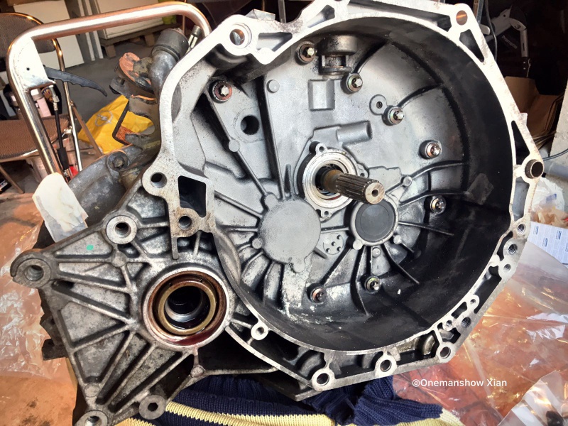

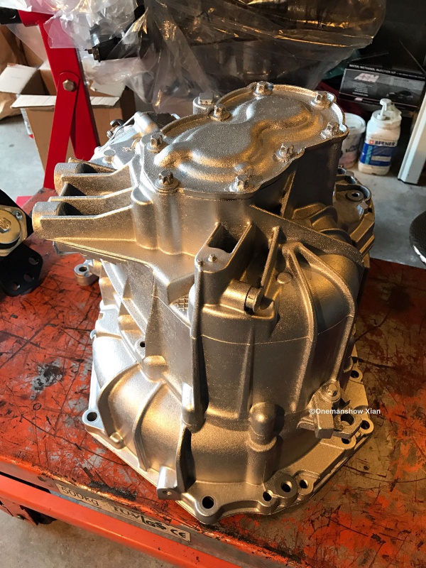

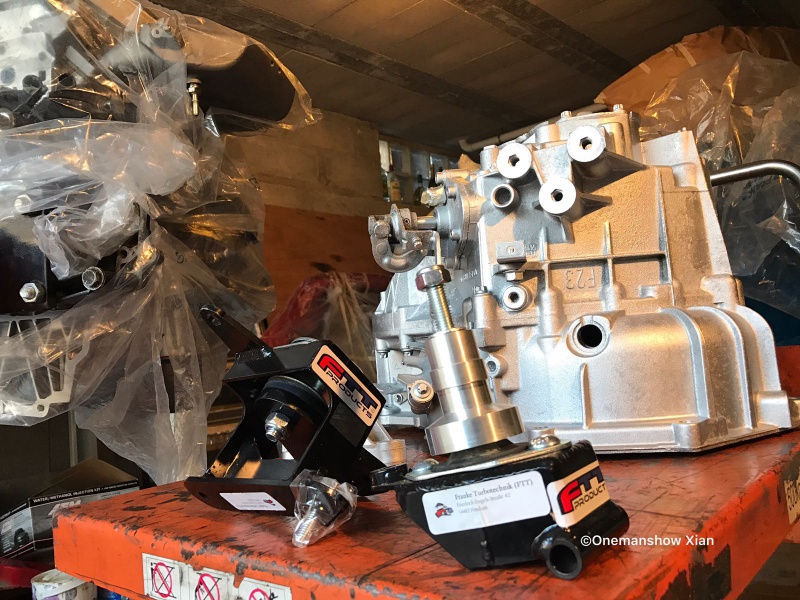

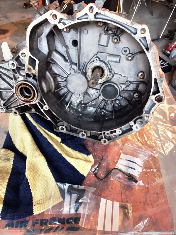

Hello suite du périple,
c'est au tour de la boite d'être sortie pour restauration, nettoyage interne de prévu ;) et suite des photos
Hors ligne phantom972
  • Messages: 515
  • Localisation: le havre
« Réponse #575 le: 12 décembre 2016 à 08:11:38 »

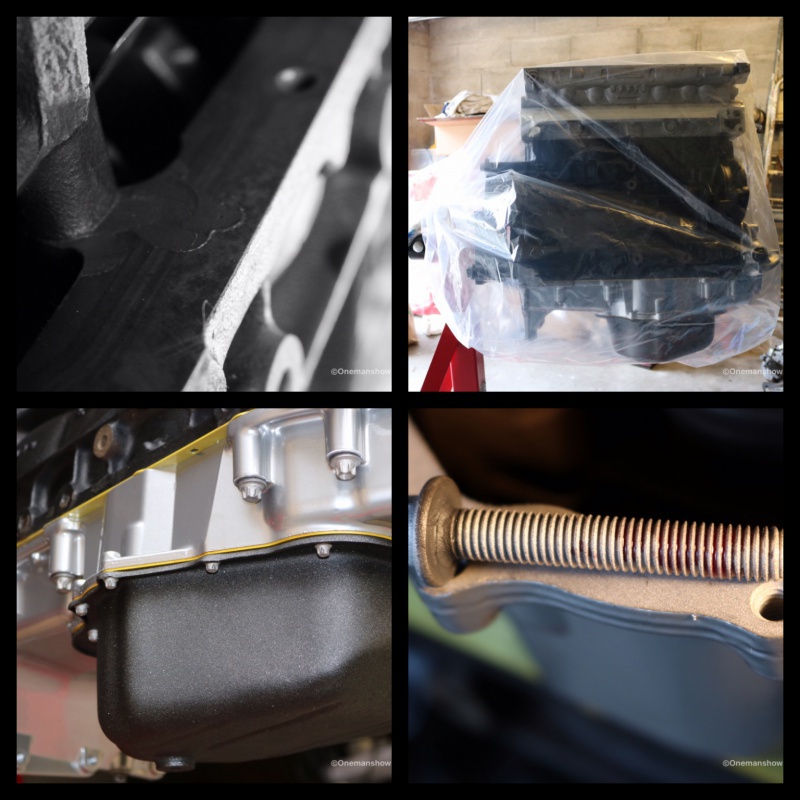

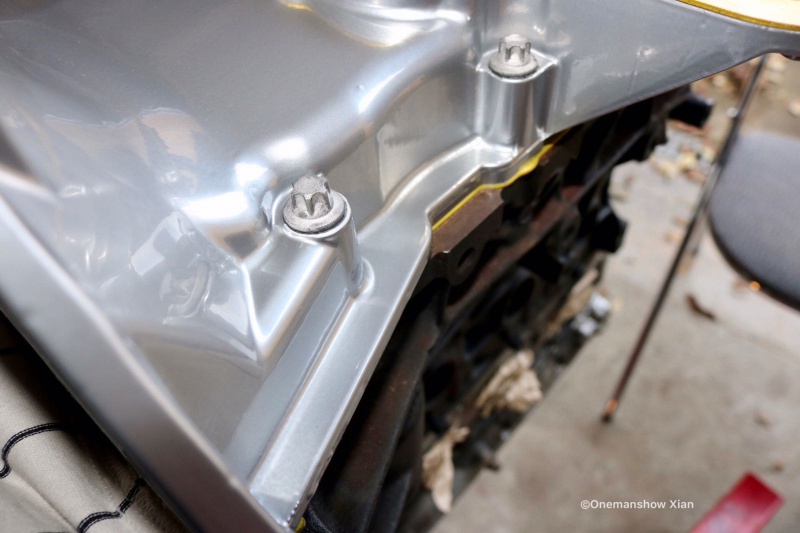

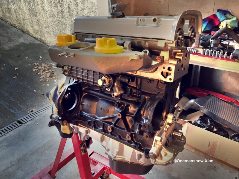

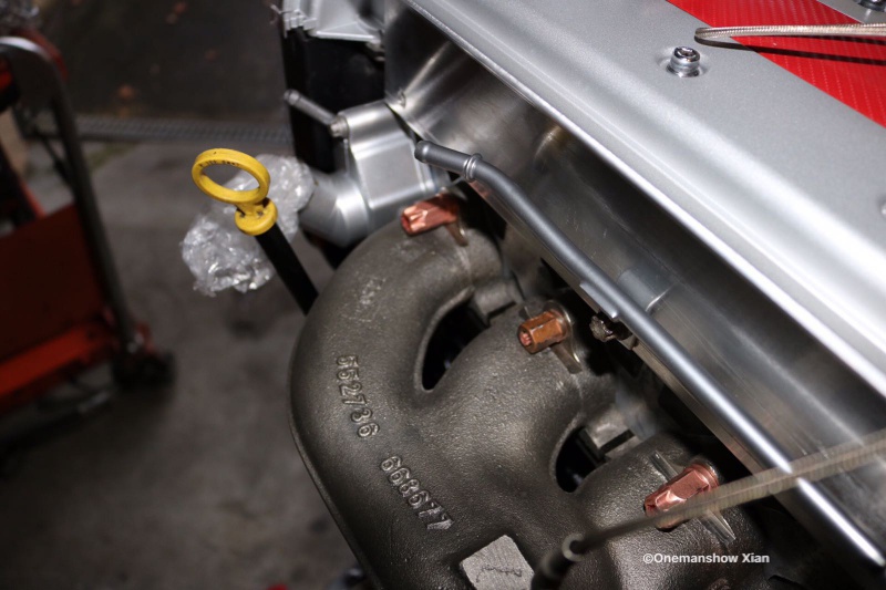

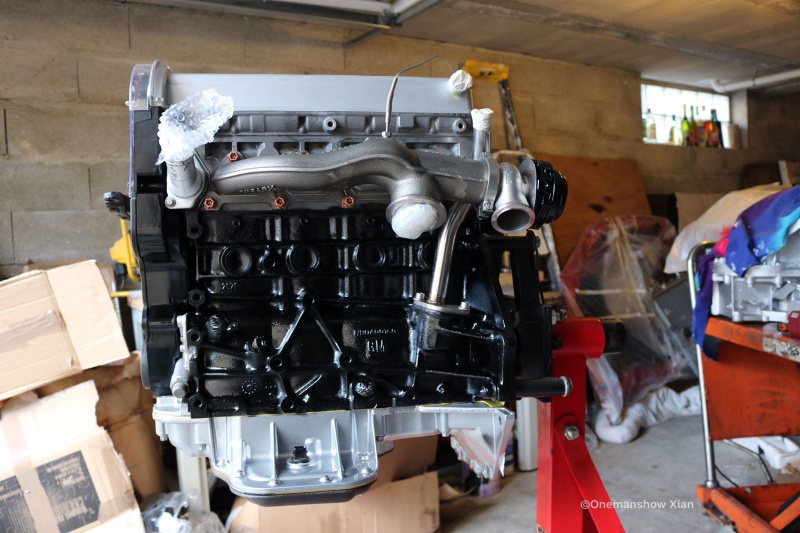

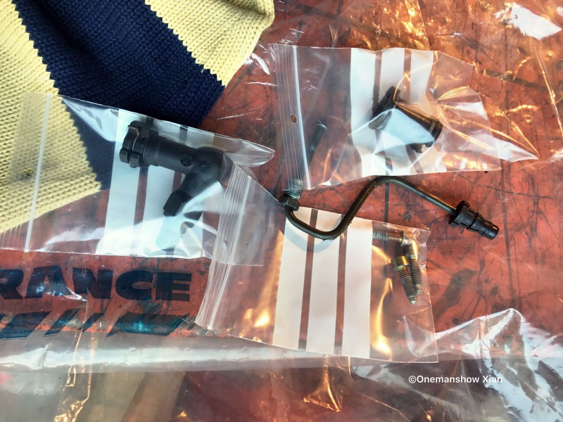

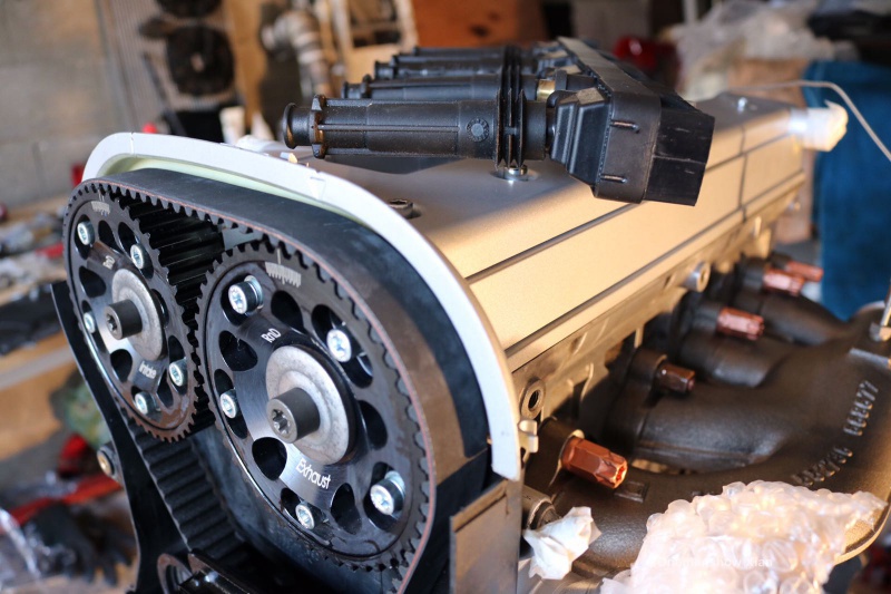

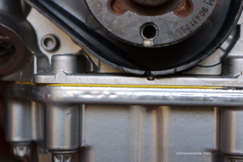

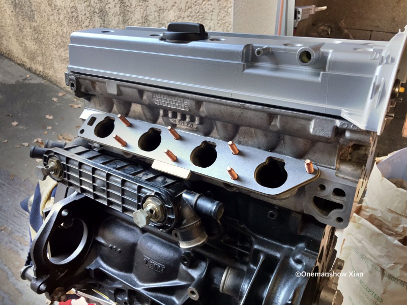

Bon le bloc aurait du être fini mais par ma faute pas possible. Le cache distri intérieur que j'avais commandé en angleterre soi disant quasi neuf est cassé et vient toucher la distri, pareil j'ai oublié de commander les goujons et écrous du collecteur d'échappement...
Bref au moins la boite est nettoyée vidangée, traitée, prête à être peinte et remontée, la caisse va accueillir le bloc très bientôt ^^

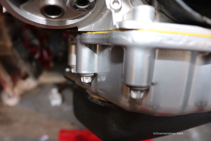

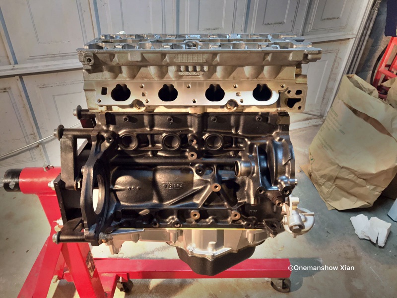

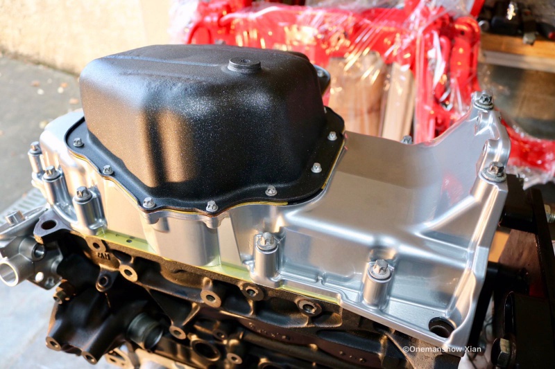

Sympa les photos du bloc fermé

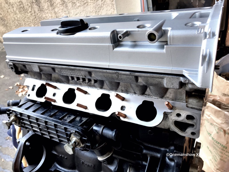

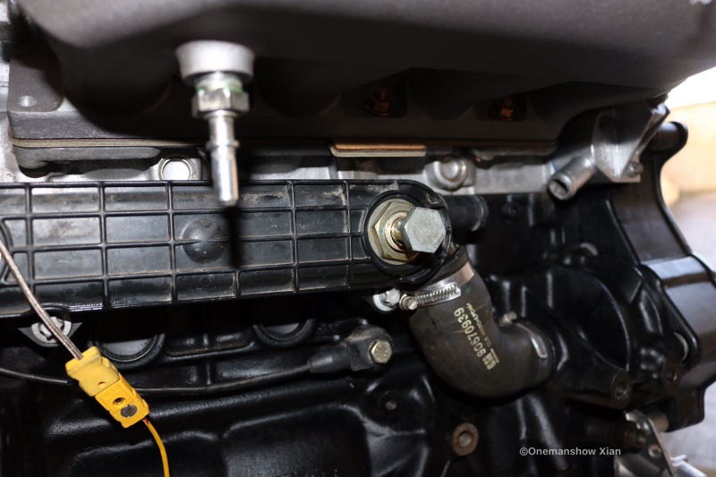

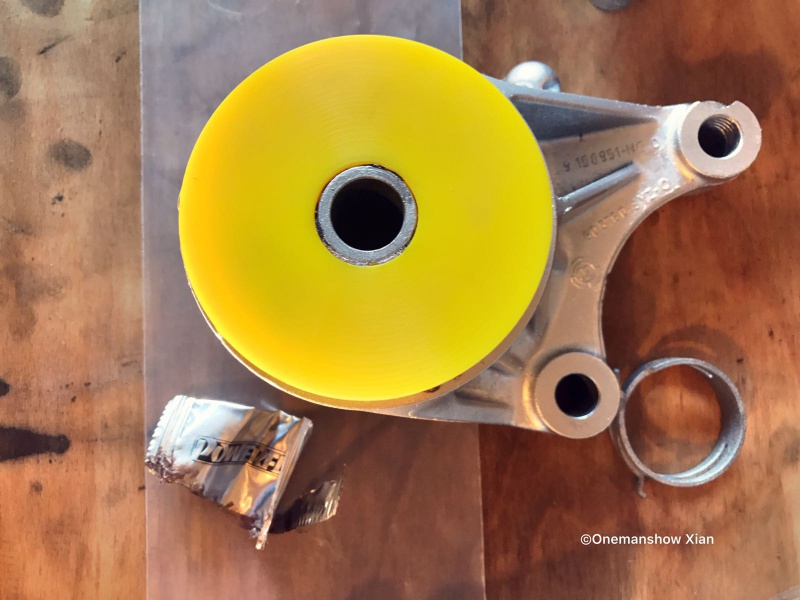

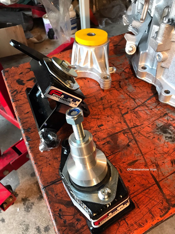

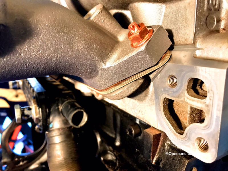

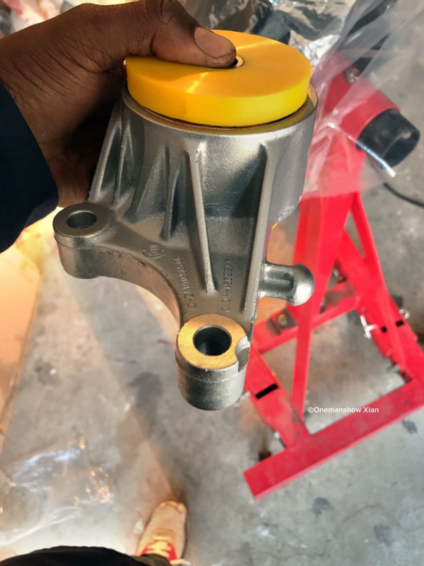

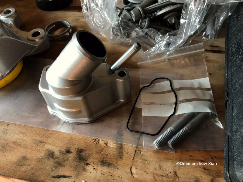

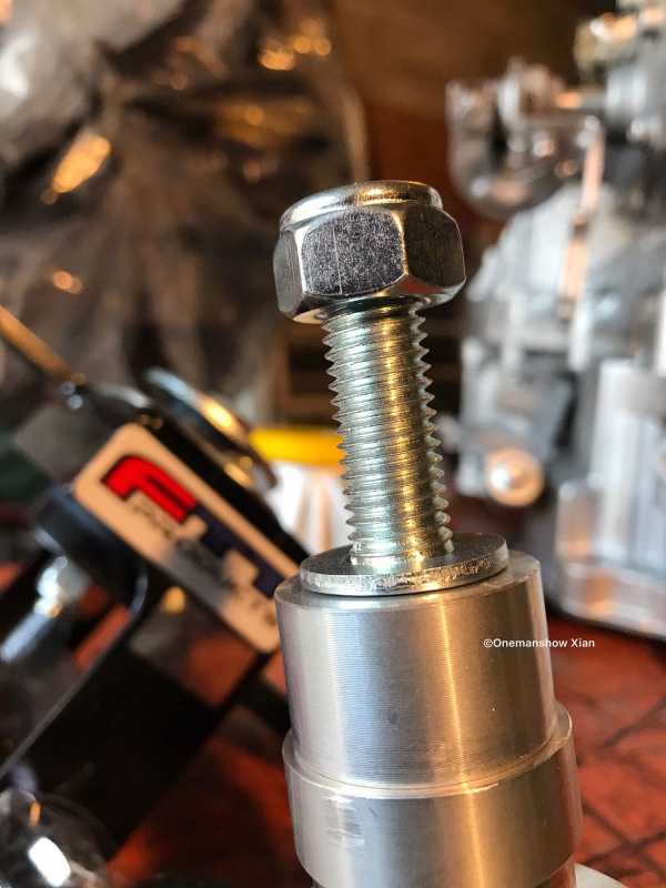

Perso j'avais aussi opté pour un insert polyuréthane sur le support avant mais il s'est déchiré avec le temps, depuis je suis passé en silent bloc Vibra Technics version Riad, plus de souci et le moteur bouge beaucoup moins
Pour le joint thermique, il te décale la fixation sur de la patte de l'alternateur donc ça demande une petite modif en oblonnant le trou de la fixation supérieure
Le bouchon d'huile noir est d'origine ou il a été repeint?

Ok isma cool on verra ça en remontant l'alternateur dessus. Le bouchon noir c'est d'origine chez courtenay  :cool4:
« Réponse #579 le: 12 décembre 2016 à 13:44:05 »
Merci, après recherche, on le trouve aussi en ref GM 55566555
Et j'ai même réussi à le trouver sur Oscaro: https://www.oscaro.com/bouchon-goulotte-de-remplissage-d-huile-febi-bilstein-40465-6069012-597-p

Je te cache que ce bouchon jaune me sortait par les yeux, pour ce qui est de l'esthétisme moteur je souhaite faire peindre le couvre culasse mais ce ne sera pas pour tout de suite

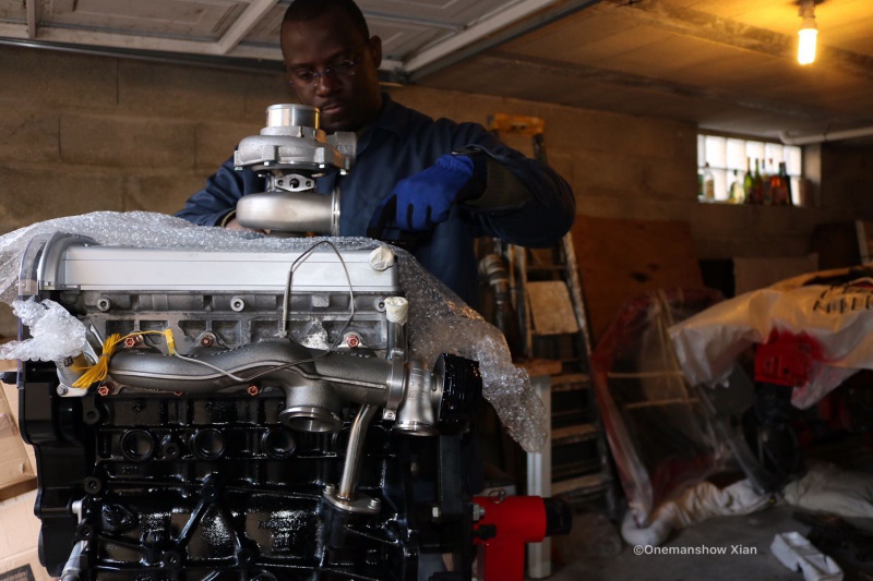

« Réponse #584 le: 13 décembre 2016 à 20:31:35 »
Salutttttt,

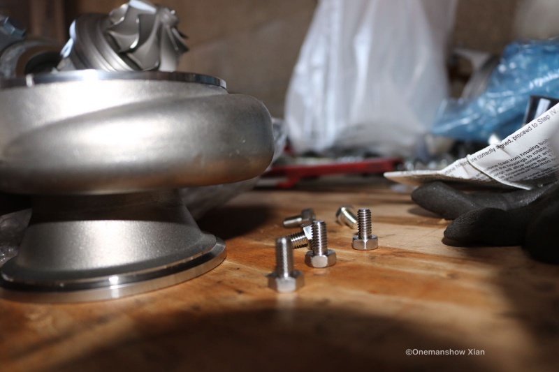

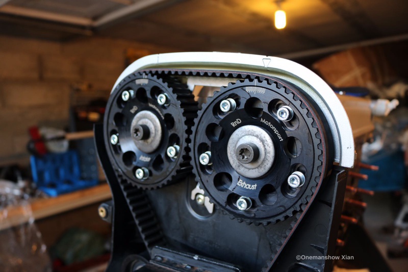

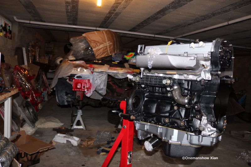

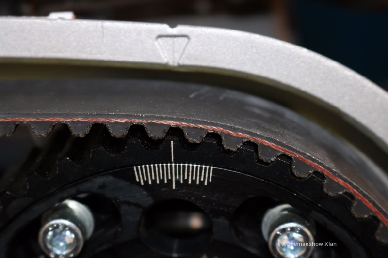

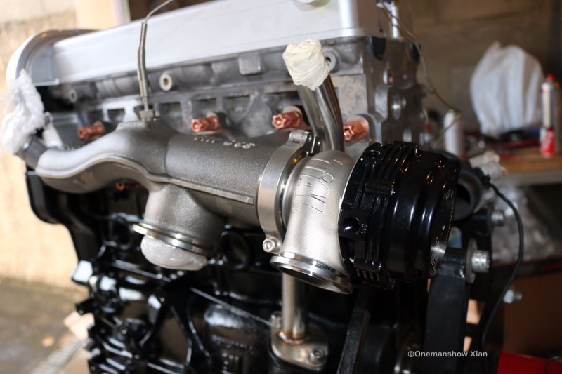

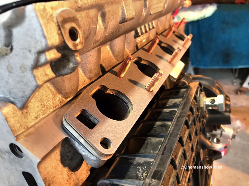

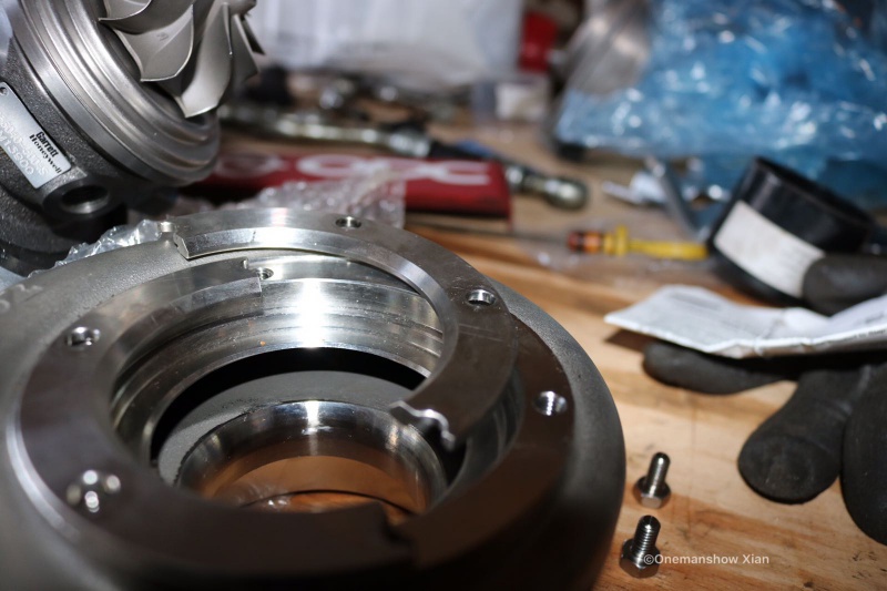

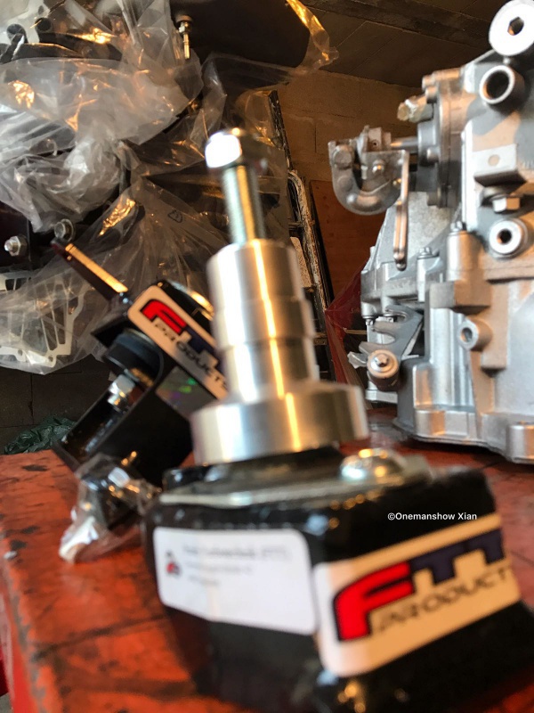

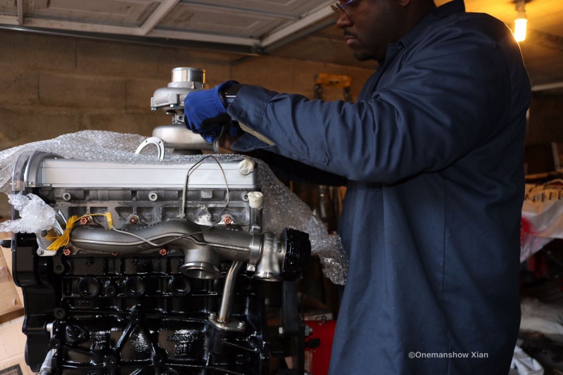

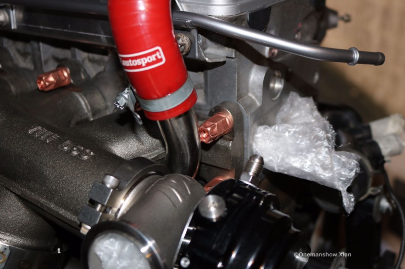

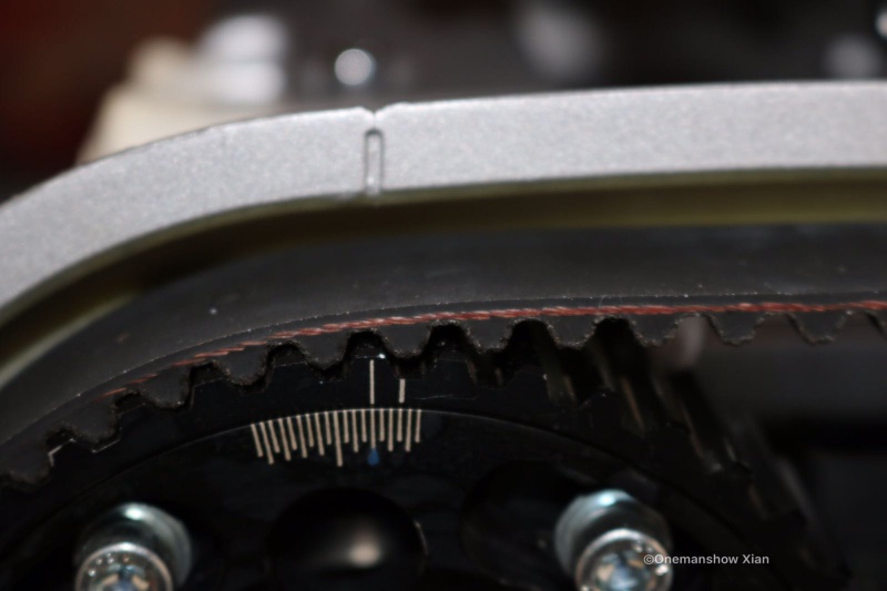

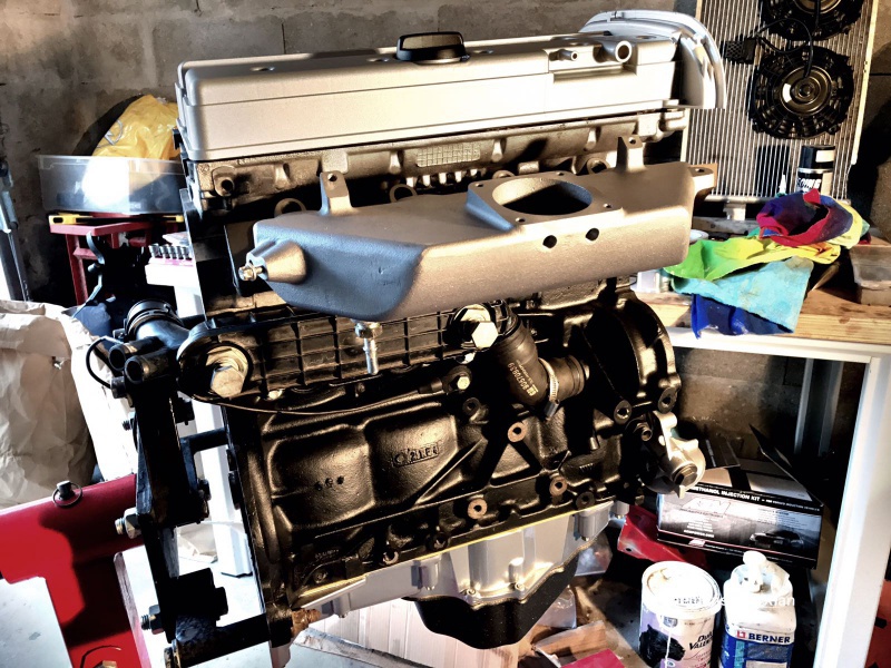

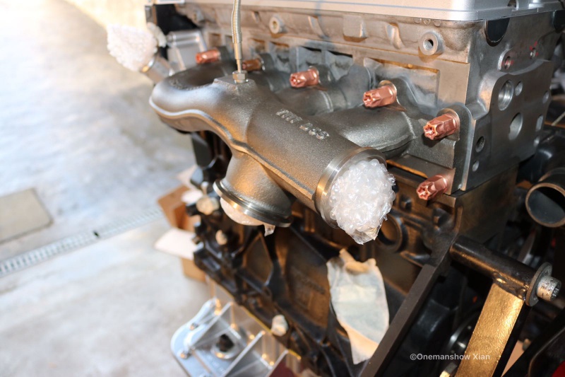

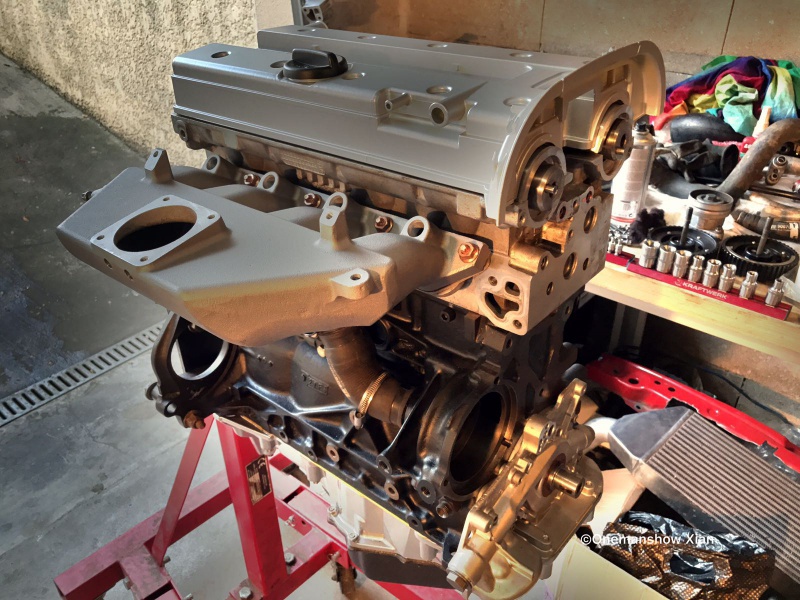

Encore de l'avancée : silent bloc de triangles et berceau reçus, collecteur admi, échap et turbo montés, distri faite un galet à revoir.
Zoom sur le sorcier
