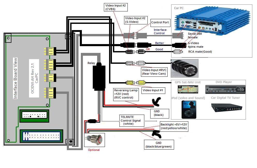

Yop ludwig,
J'ai une question à propos de l'interface CID,je vais essayé de le monter dans la astra afin d'avoir une caméra de recul (pas de carpc ... :lol:)
J'ai 4 câbles et je sais pas où ils vont exactement ??? (deux câbles après le relaie et deux câbles après le bouton)
En parcourant ta présentation, j'ai vu que tu as pris une photo avec quatre câbles qui entrent dans le CID, ce sont les mêmes câbles que moi ?
Merci Ludwig :)
« Réponse #1315 le: 15 novembre 2015 à 22:04:39 »
Salut , tiens regarde ça :
Huu

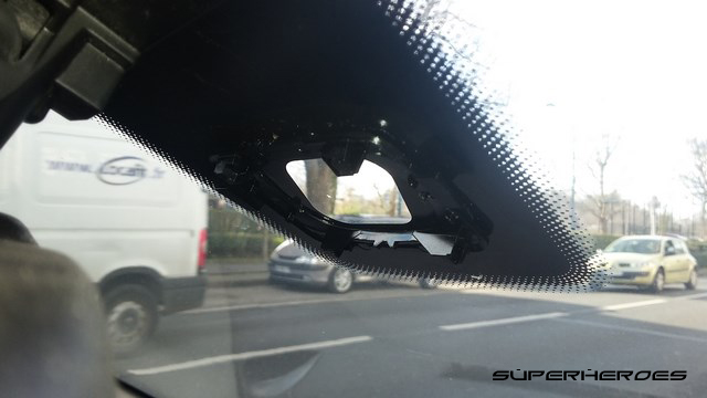

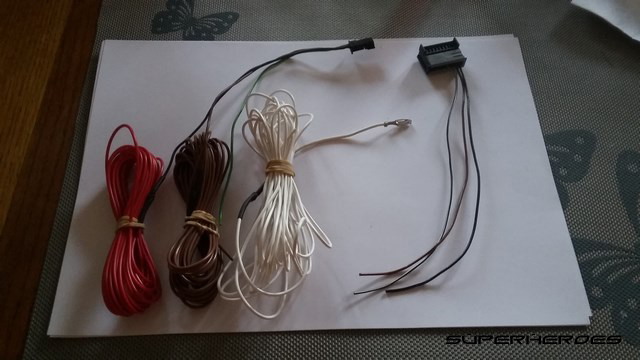

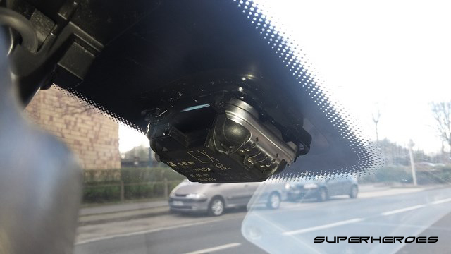

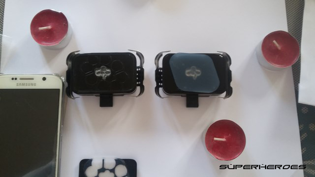

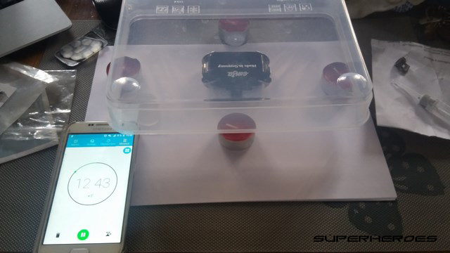

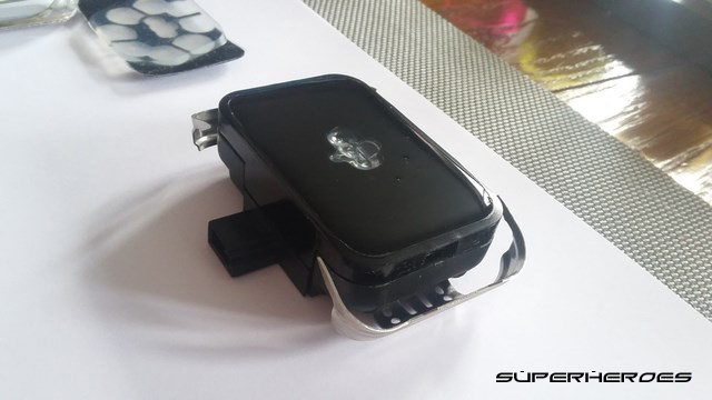

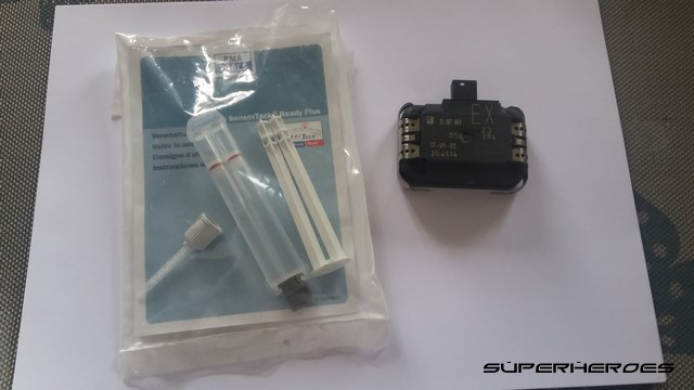

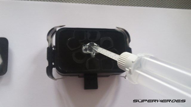

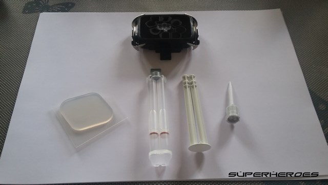

Huu le fofo cela fait un petit moment que je n'ai pas fais de mise à jour du thread , entre le boulot , le sport et d'autre occupation...j'ai du mettre de coté les modifs de l'astra . Du coup je reprends tout doucement ... avec aujourd'hui ,la pose du capteur de pluie dans l'habitacle puis viendra le câblage par la suite avec un rapide coup d'OPCOM . Entre temps j'ai changé les amortisseurs ( Thx Leonel huu ) ,ainsi qu'un nouveau démarreur ( l'autre a cramé... ). Sinon dans l'ensemble l'astra se porte plutôt bien ^^ ( 247635 Km au compteur ) des petits soucis niveau accélération entre 110 et 180&+ je pense à un soucis d'actuator avec peut-être la membrane hs donc fin du mois changement de la pièce huu . Voila voila pour les petites news , maintenant place aux photos et en premier quelques shoots ( vieux portable désolé d'avance xD ) du rasso dans la région de Fontainebleau organisé par Oomricoo ( c'était vraiment sympa ! à refaire huu ) merci à lui .
Pose du capteur de pluie :
Le câblage ( intérieure et boite à fusible ):

« Réponse #1317 le: 19 février 2016 à 20:46:19 »
Avec un peu beaucoup de retard mais oui c'était top
Et de rien pour le schéma du câblage ;D
