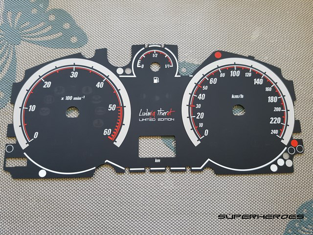

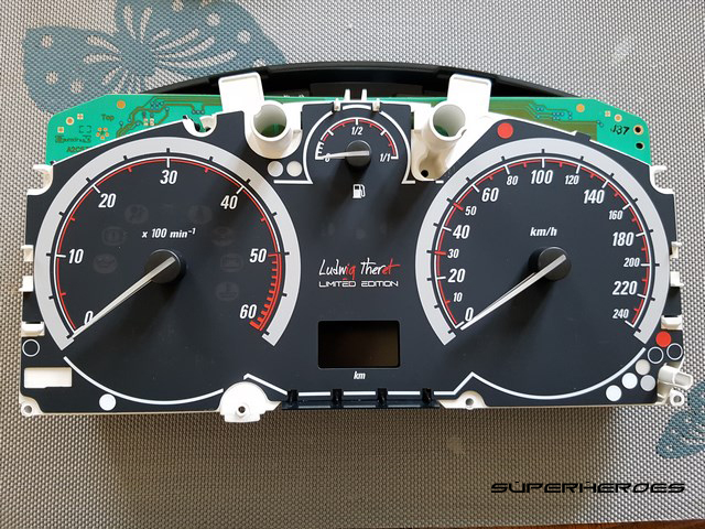

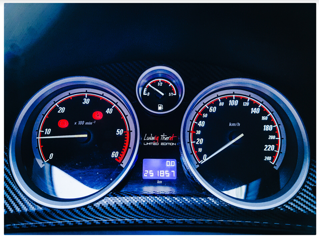

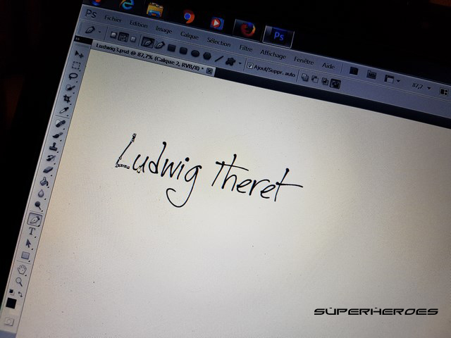

Salut la compagnie , bon bah voila ma touche final et perso pour l’intérieure de l'Astra , donc un coup de feutre sur une feuille ; photoshop avec sa plume et on obtient :
Huu  :smiley:
« Réponse #1339 le: 20 avril 2016 à 22:53:17 »
c'est tellement classe  :mouais: j'aurais bien voulu voir ça en vrai avant de partir tiens  :cool5:
« Réponse #1340 le: 20 avril 2016 à 23:12:53 »

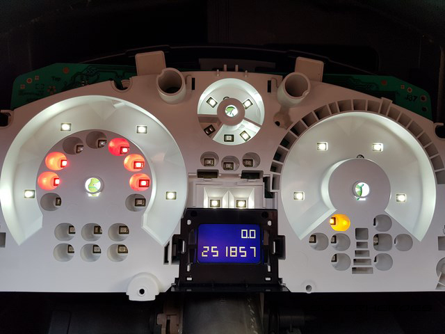

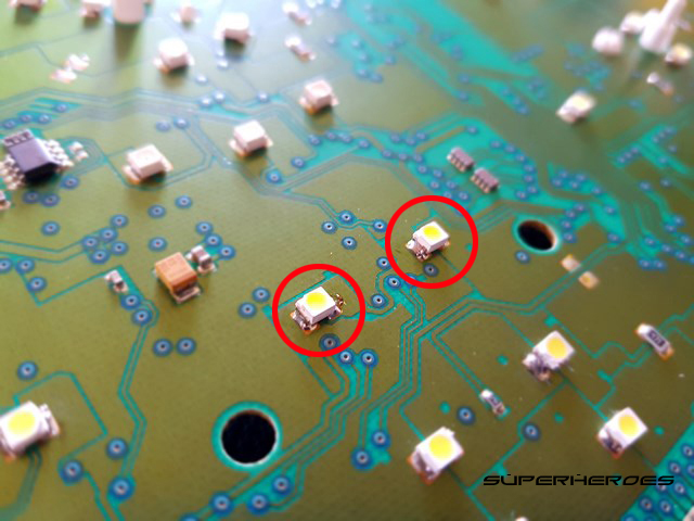

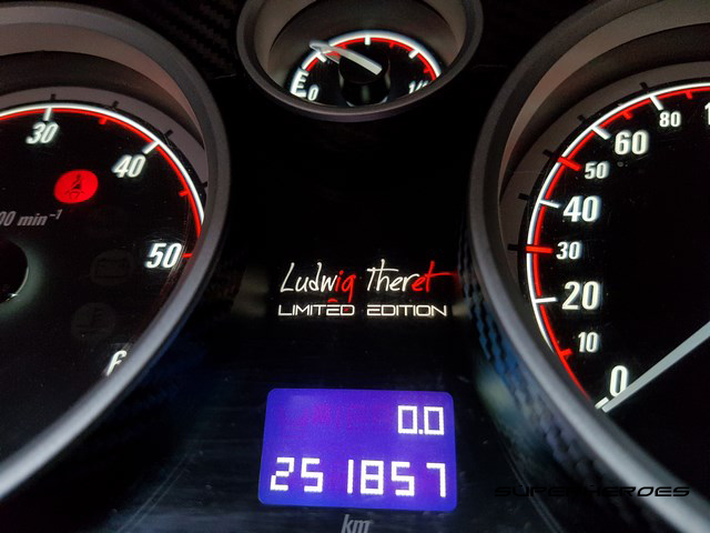

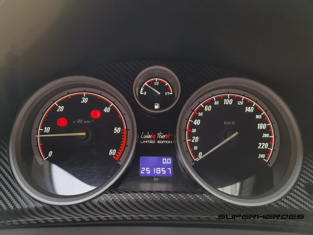

Sympa la modif  :cool4:  Mais tu as rajouté deux leds au centre du compteur où elles y étaient déjà ?  :reflexion:
« Réponse #1341 le: 20 avril 2016 à 23:19:36 »
Merci claire ^^
J'ai rajouté 2 leds cms avec une liaison sur un condo :)

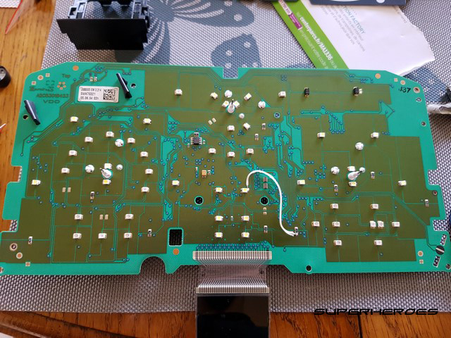

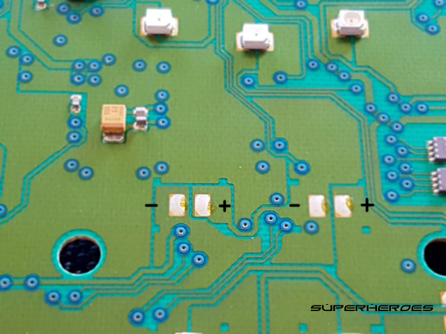

L'emplacement est déja prévu par contre ? non ?
« Réponse #1345 le: 21 avril 2016 à 19:53:19 »
Oui deux emplacement pour y souder deux leds , mais vu qu'ils ne sont pas utilisés par défaut il manque un condo pour l'alimentation . Du coup il faut faire un pont entre une led et un condo un peu plus bas sur le pcb ;) .

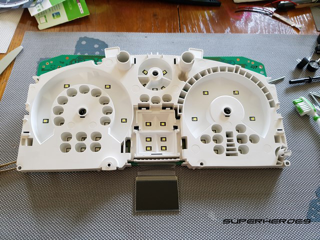

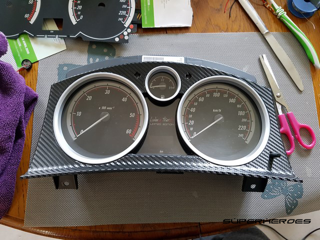

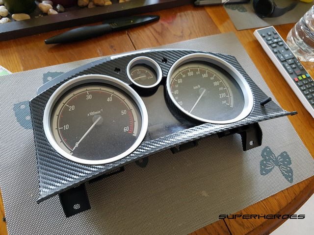

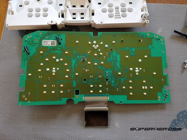

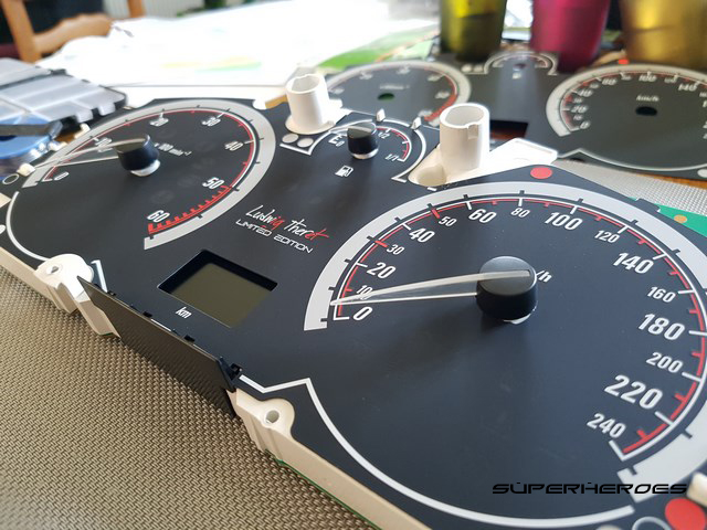

Voila comme ça tu vois un peu mieux les étapes :
voila voila :)
« Réponse #1348 le: 21 avril 2016 à 20:51:07 »
 :cool5: :cool5: Impec, merci pour le détail.
« Réponse #1349 le: 21 avril 2016 à 22:47:18 »
 :+1): Ca mériterait presque un Tuto  :wink:
Et tu l'as fait faire où le fond de compteur ?
