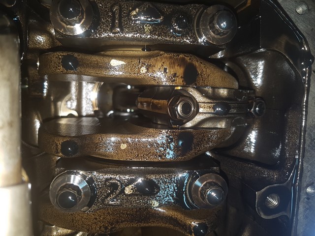

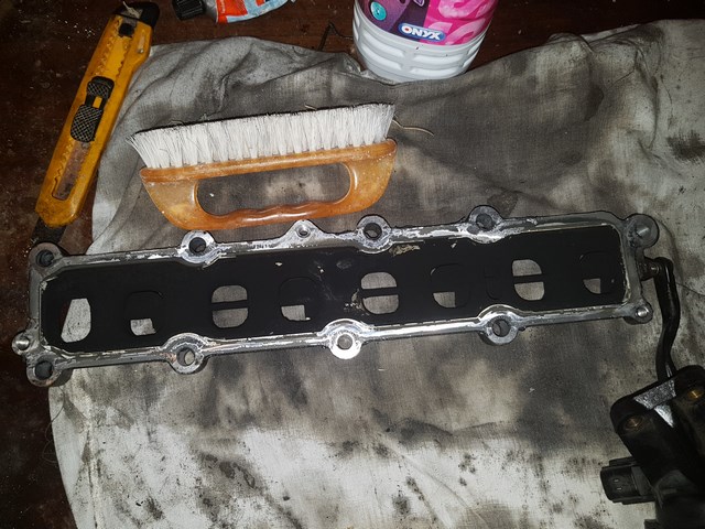

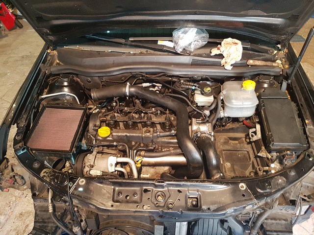

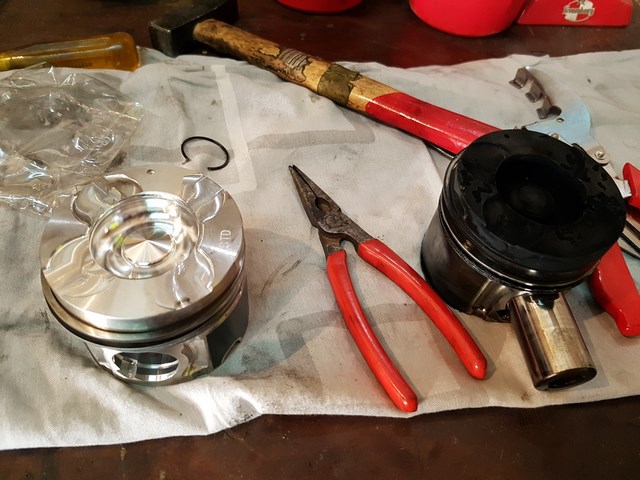

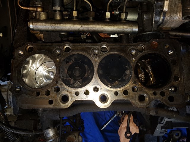

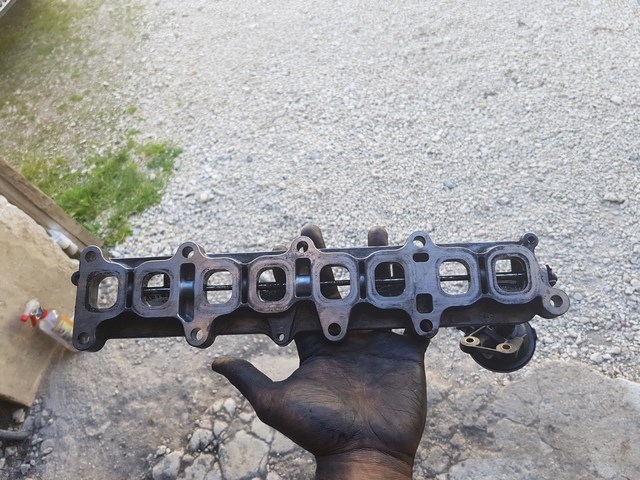

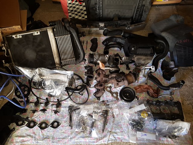

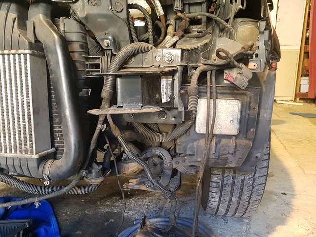

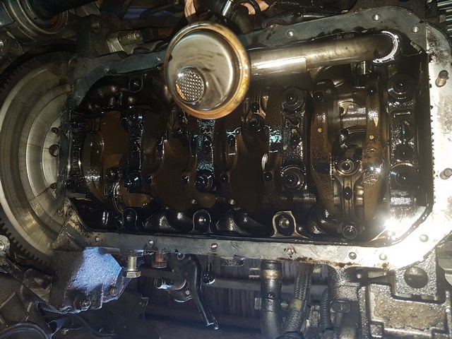

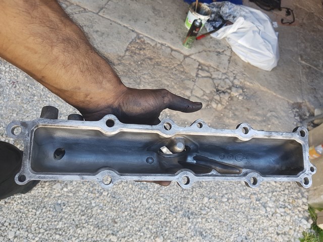

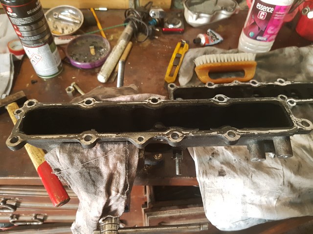

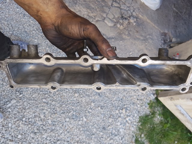

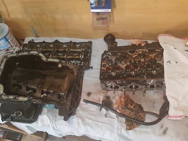

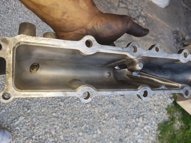

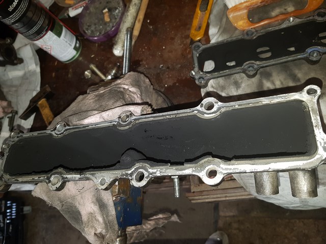

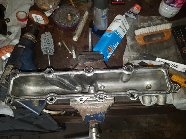

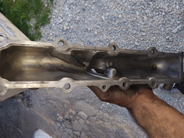

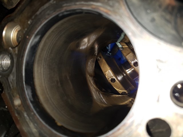

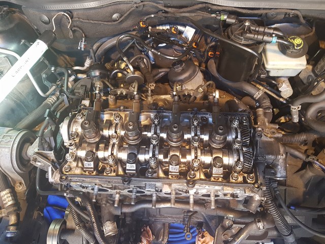

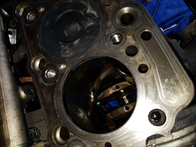

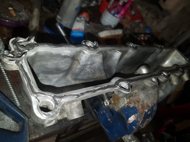

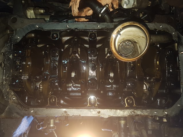

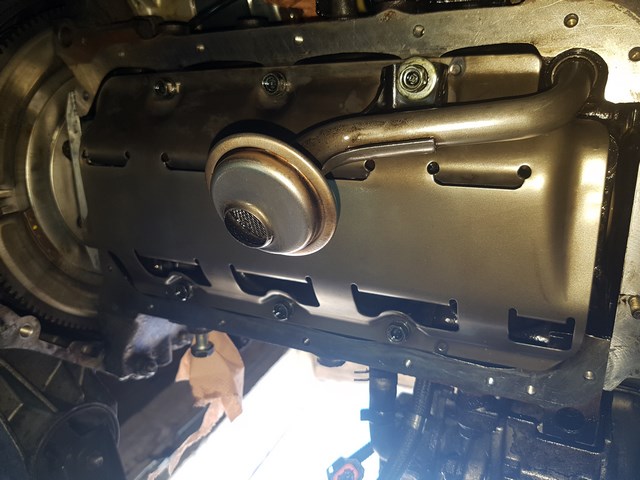

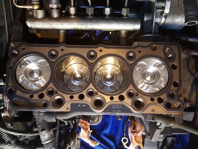

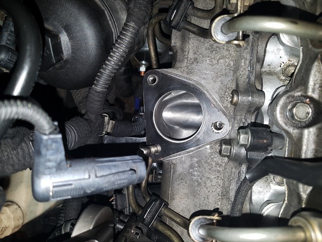

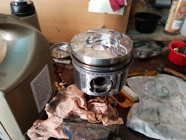

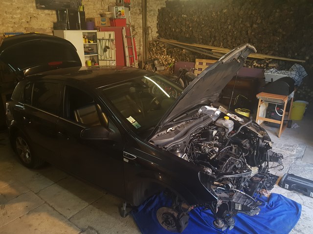

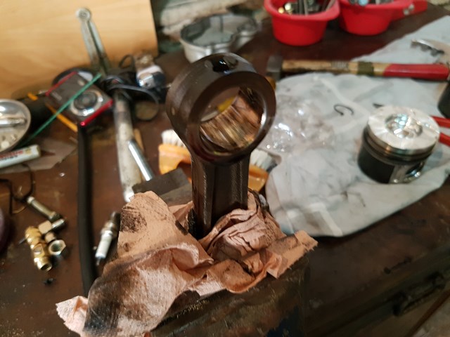

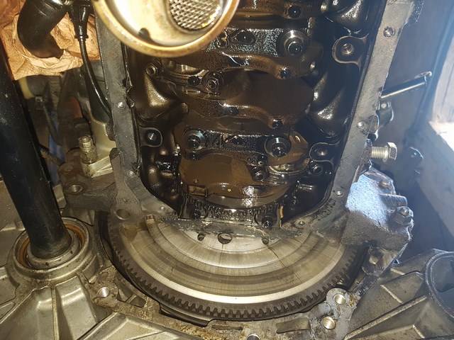

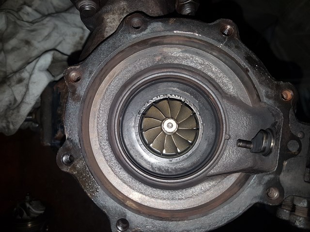

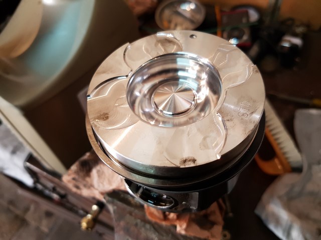

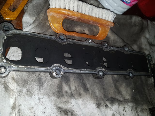

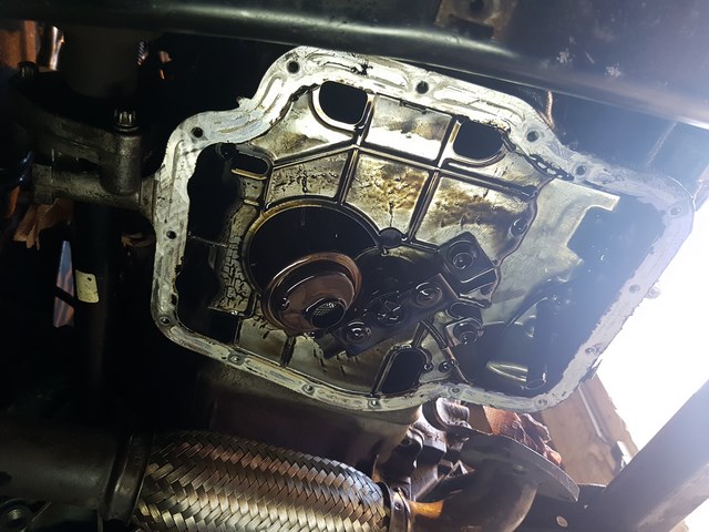

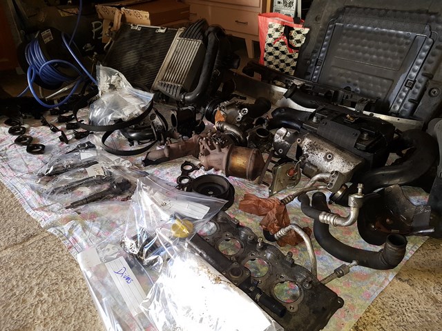

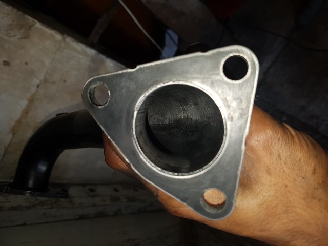

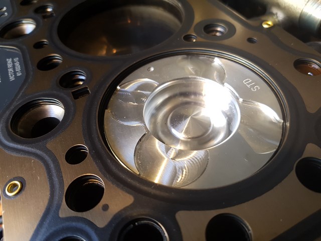

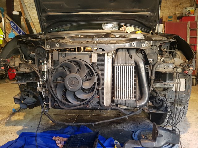

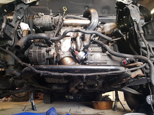

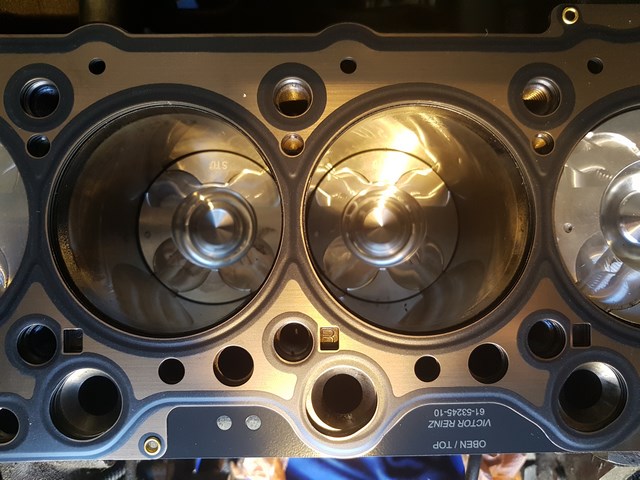

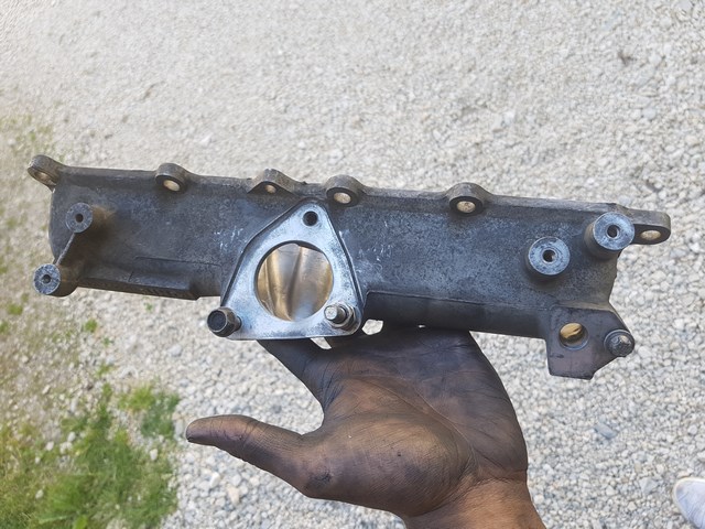

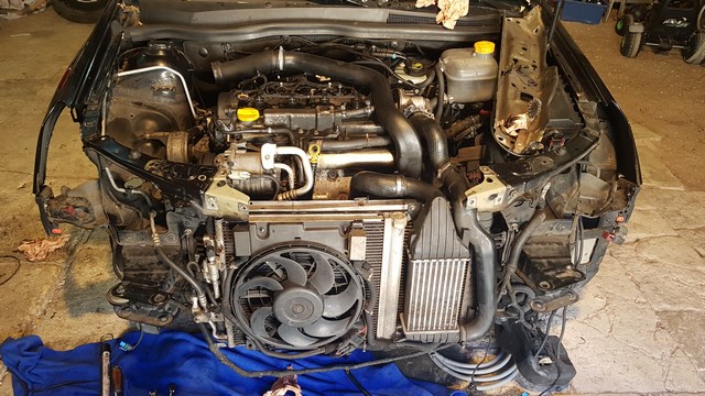

Huu les gens ! retour d'un demi weekend mécanique ! avec une très grande satisfaction !!! au programme donc :
- Changement des 4 Pistons;segments;coussinet de bielles;joints etc etc ....
- Agrandissement des conduits culasse;turbo;collecteur admission/échappement + polissage en restant dans la limite du raisonnable ( avec bientôt la pose d'un intercooler grand volume )  : en gros j'ai retiré la différence entre le diamètre conduit et le diamètre joint de chaque éléments .
- Nouvelle distribution ( trop facile maintenant :lol: )
Pour la prise des compression cylindre c’était cuit ... impossible de les prendre avec la chinoiserie de compressiomètre acheté sur ebay lol de toute façon j'avais une très grosse perte de compression dans les montées . Problème réglé désormais hihi
Place aux photos (un peu en vrac désolé d'avance):
voila voila huu
Ps : Cocodada83 voila ton fichier ( de ton véhicule perso ) EGROFF :  :!: ici  :!:
ps 2 : garde toujours la propre copie de ta carto avec toi ;) tiens moi au jus ^^
« Modifié: 20 juillet 2016 à 03:33:29 par SUPERHEROES »
