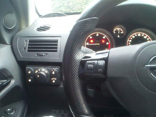

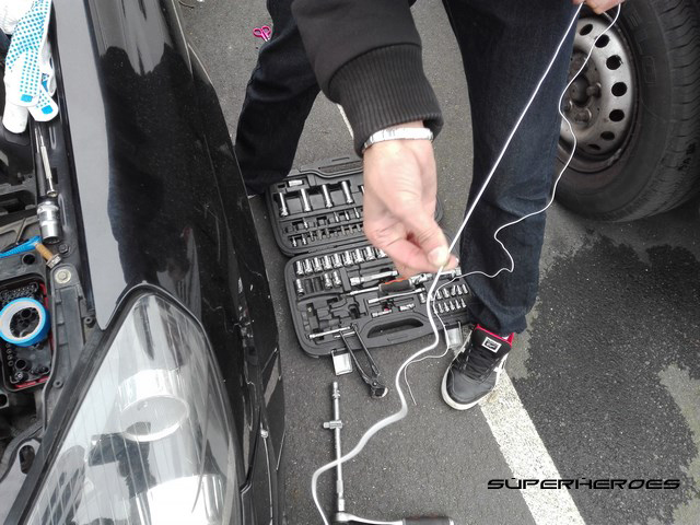

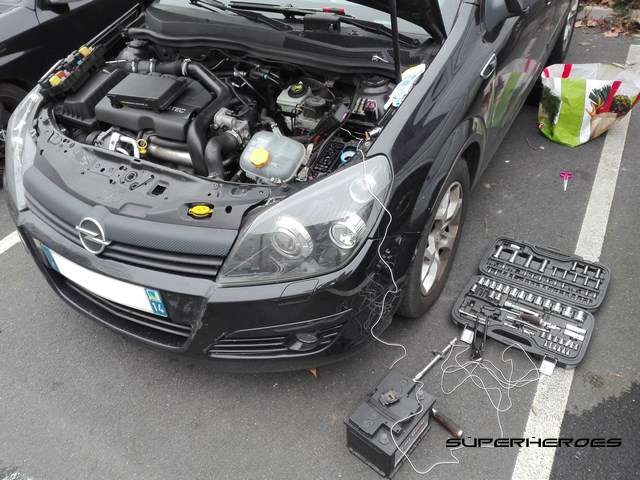

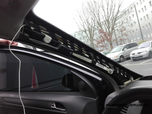

Voila après 1 an et demi d'attente dans le carton xD le capteur de pluie est en place et fonctionnel ! Donc merci à Rahul d'être passer mercredi pour me donner un coup de main^^ bon même si on a pas réussi du premier coup on a bien rigoler :p  je balance quelques photos puis le tuto arrive juste derrière :
ps : rhacala le temps de m**** ce jour-ci lol
Pause Mac do feat KFC ^^
Modif du commodo , au revoir le orange caca huu

Depuis le temps qu'on avais tout vu ensemble avec toute es possibilité de câblage possible c'est enfin fait :bon:
De rien, je confirme que c'était un peu galère mais un a trop rigoler au lieu de bosser et le temps pourri n'aide pas  :lol:
Beau boulot comme d'hab et cette fois j'ai pu contribué c'est un honneur de te voir a l’œuvre ;D

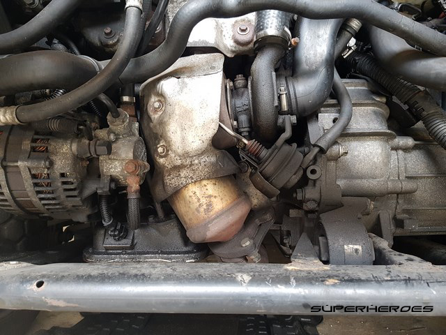

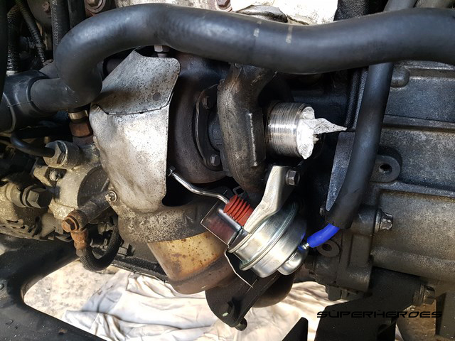

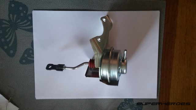

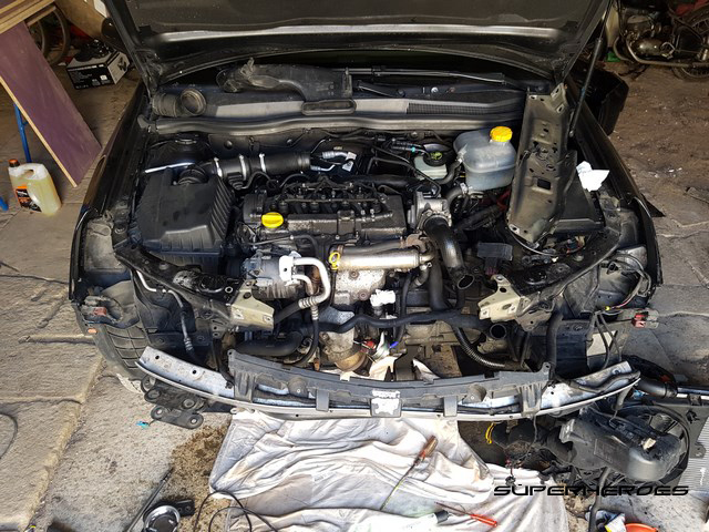

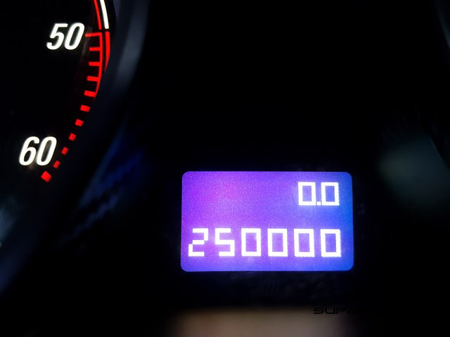

Bon bah voila c'est fait depuis deux ou trois jours mais elle vient de passer les 250000 Km huu !! on est donc reparti pour 100 000 de plus je l’espère ^^
En attendant je viens de changer l'actuator du turbo et plus de problème concernant l'acceleration après les 100 km/h ^^  , j'en ai profité pour changer les durites de dépressions par d’autre en silicone comme ça je ne reviendrai plus dessus .
Merci play pour la cover batterie ^^ huu

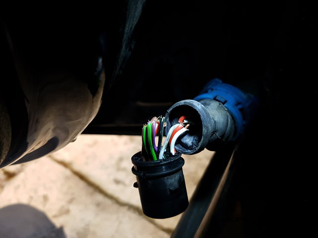

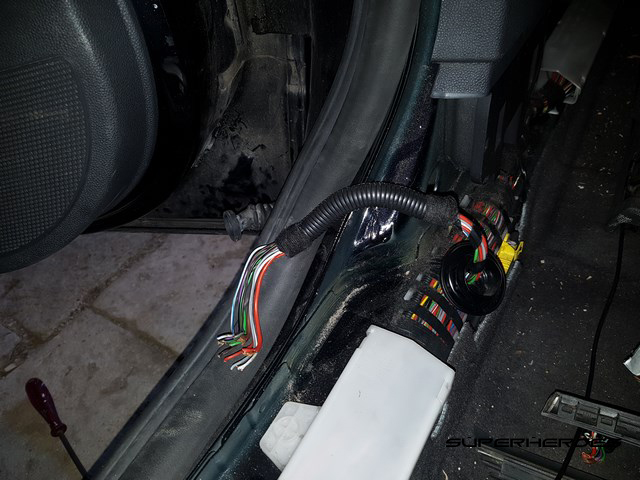

Puis bon maintenant je suis fixé pour le problème de centralisation qui saute à chaque fois que j'ouvre la porte arrière gauche ...tadaaaaaa :
N'ayant pas le temps de régler ce petit souci j'ai coupé le câblage et isolé les fils pour le refaire quand j'aurais un moment ..je dois acheter du fils ; tyco etc etc ...
C'est vraiment pas mal comme modif car maintenant on ne peut plus ouvrir les deux portières arrière de l'intérieure, c'est comme si il y avait une sécurité enfant lol puis bon il y a un mauvais coté aussi c'est qu'il y a plus de centralisation sur cette porte  :combat2: du moins pour le moment ^^
