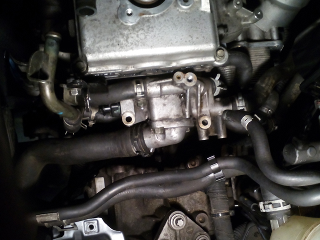

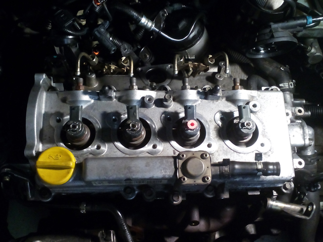

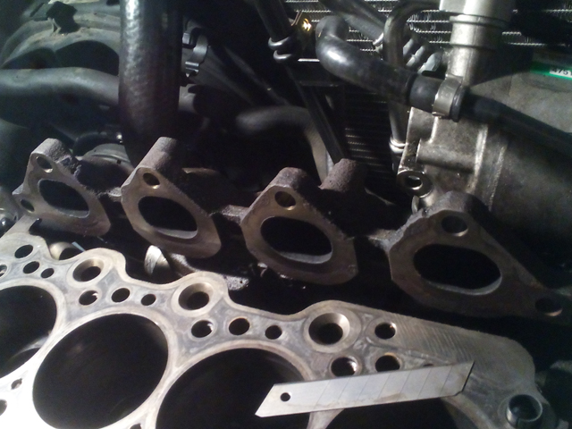

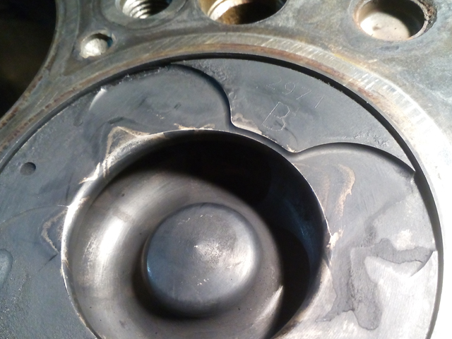

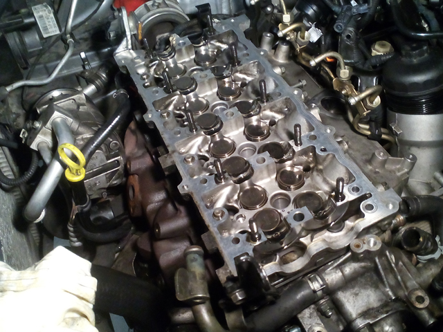

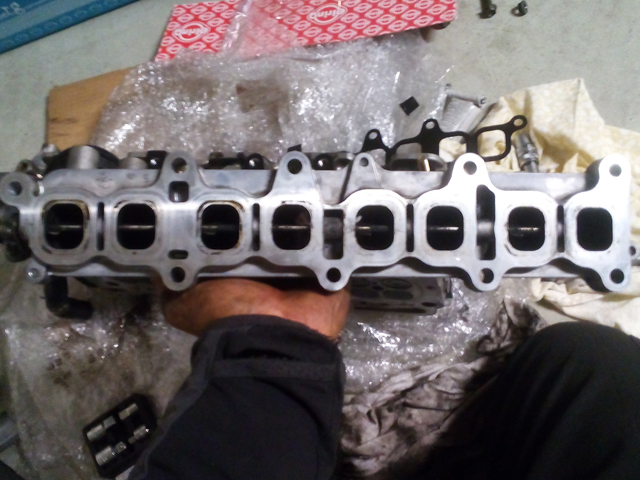

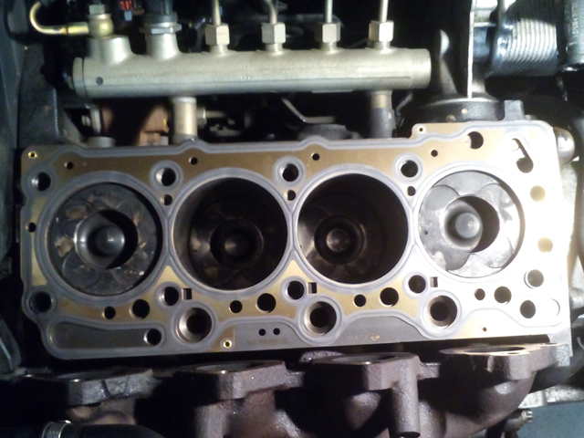

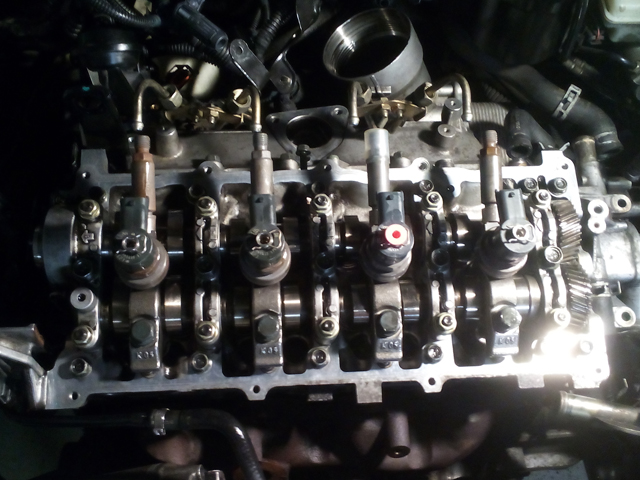

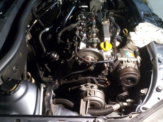

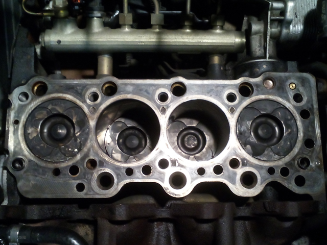

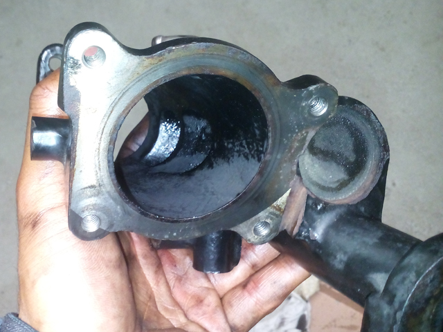

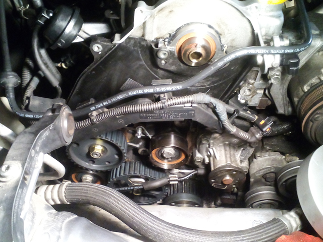

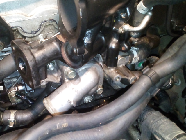

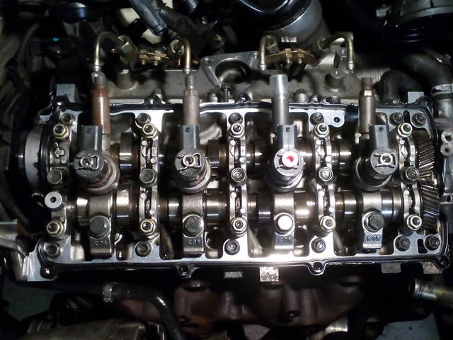

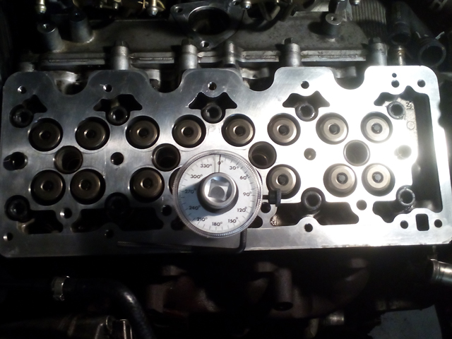

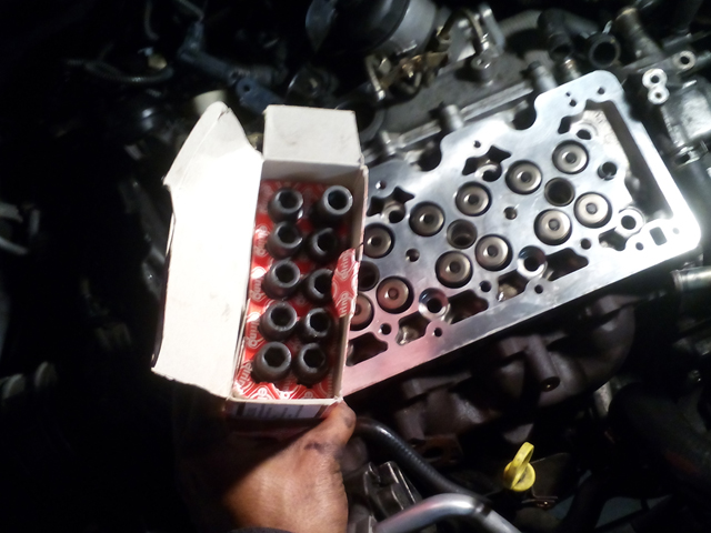

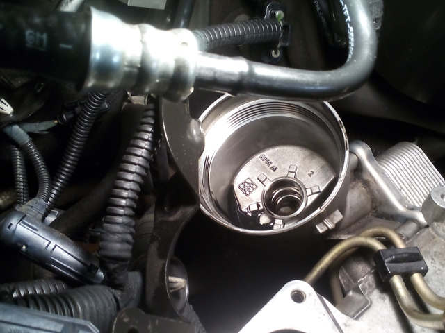

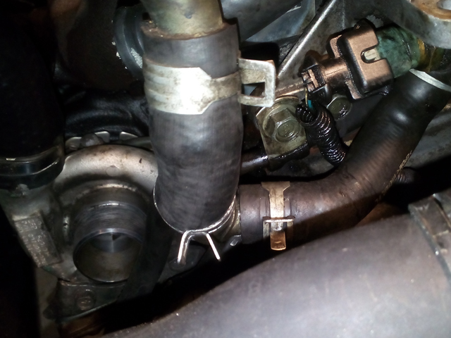

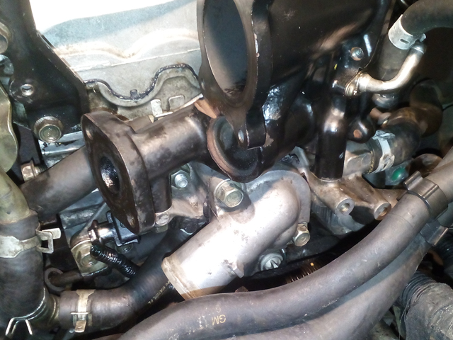

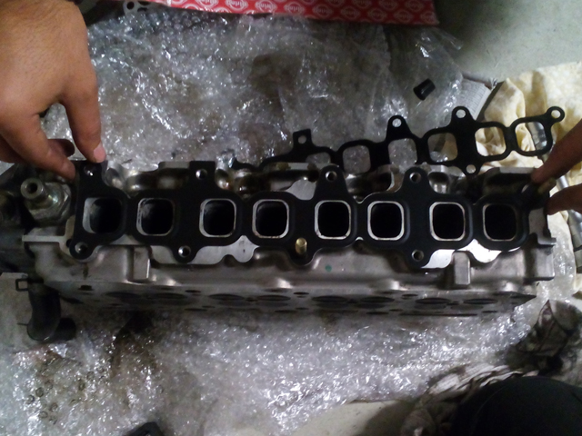

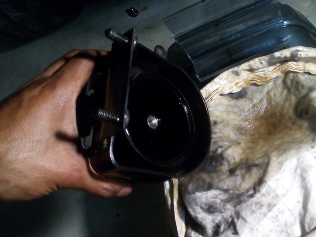

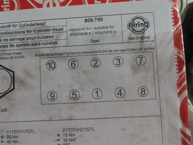

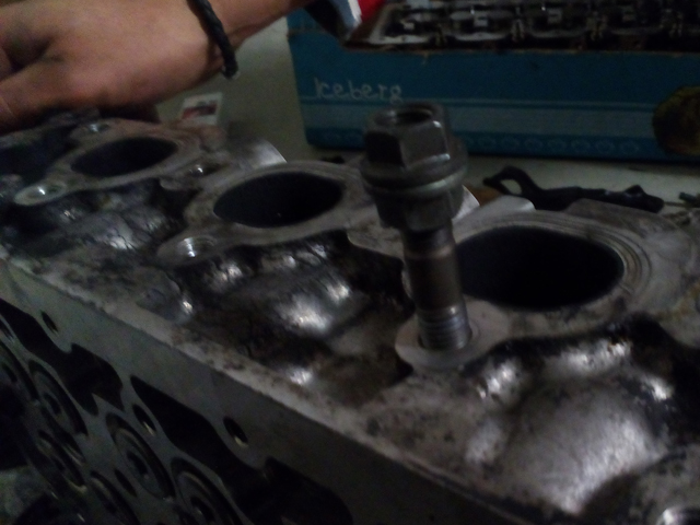

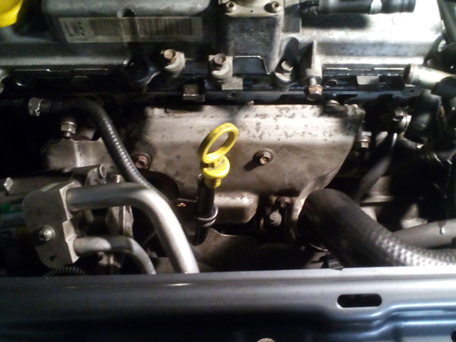

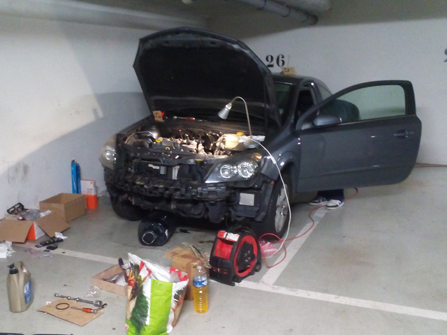

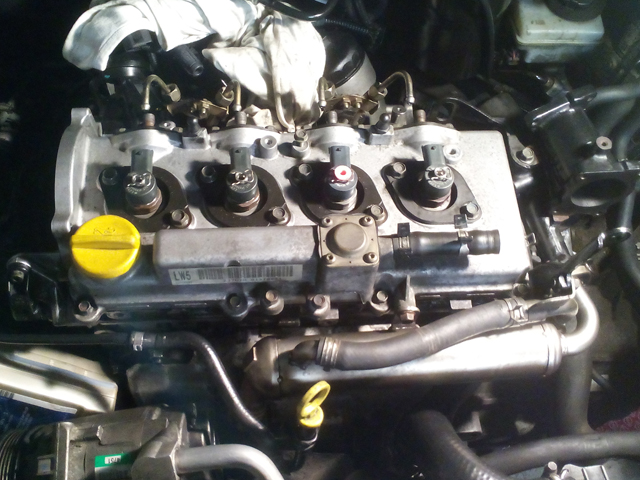

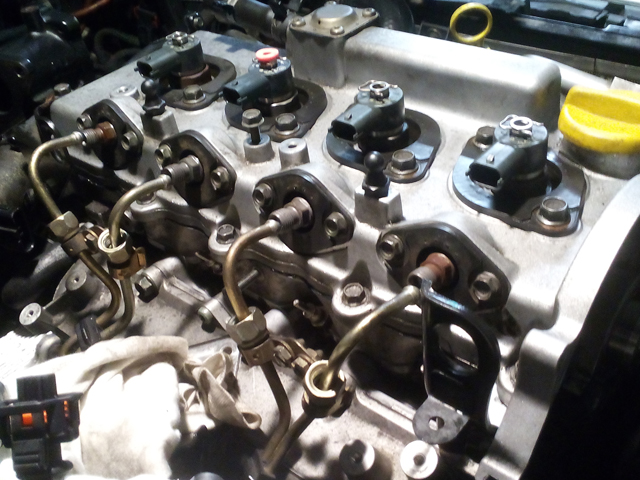

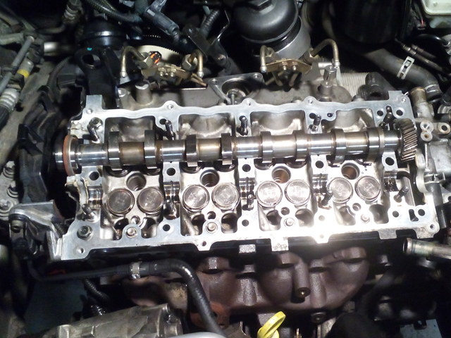

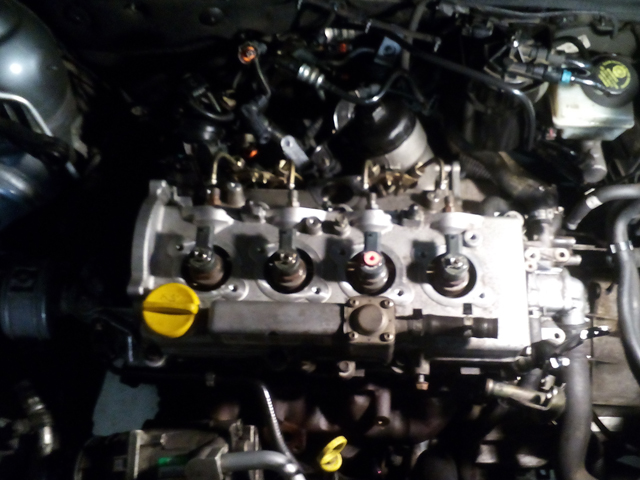

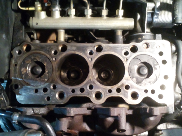

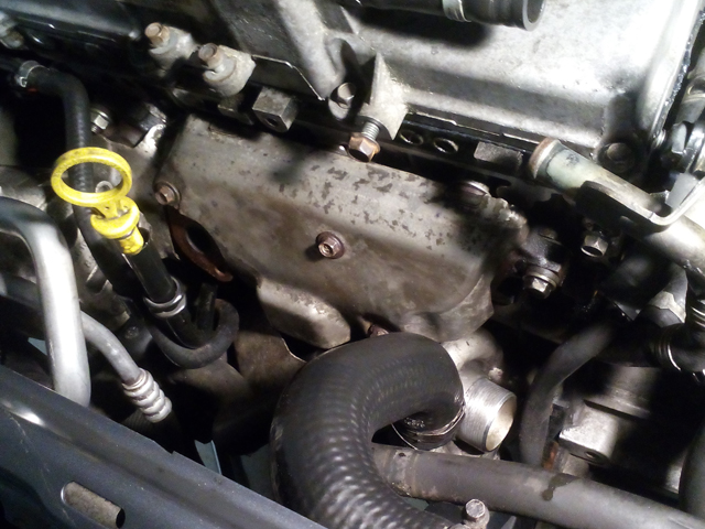

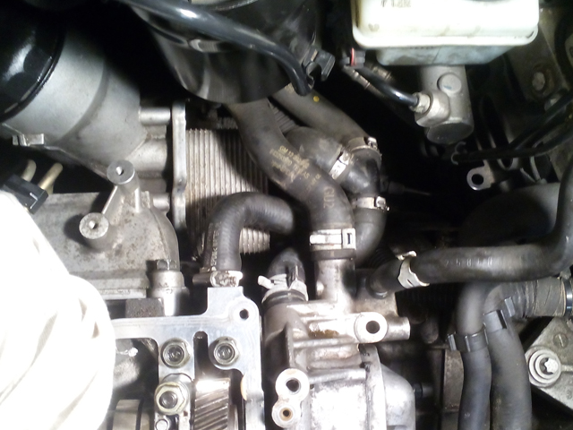

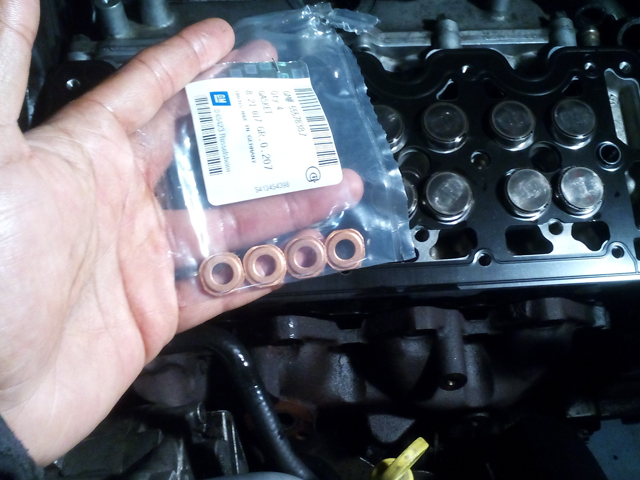

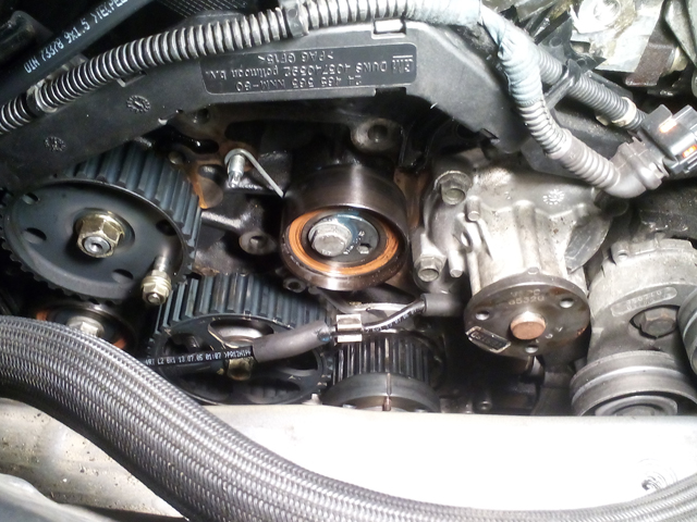

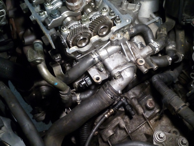

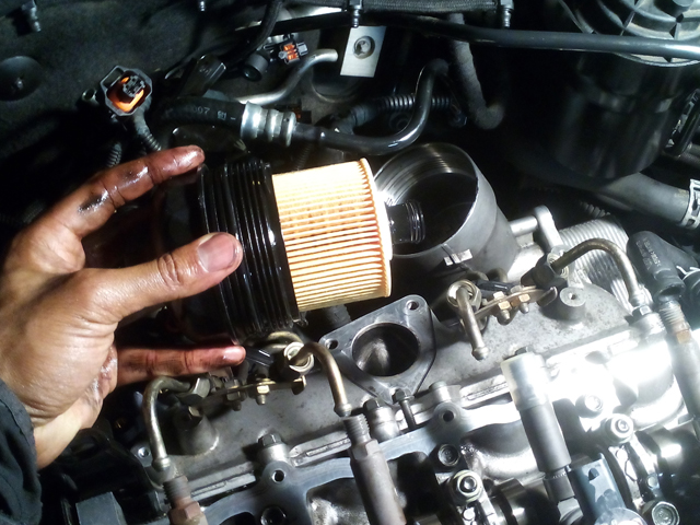

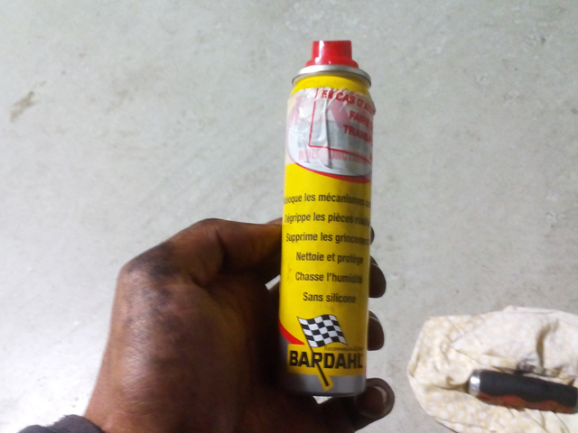

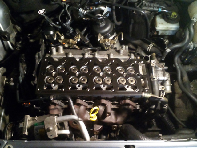

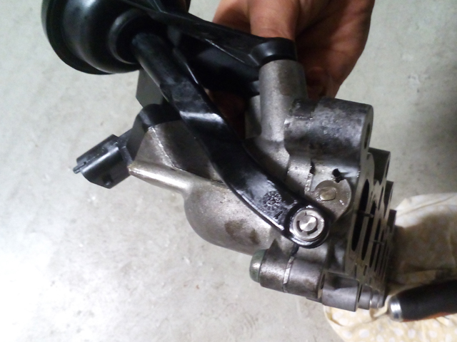

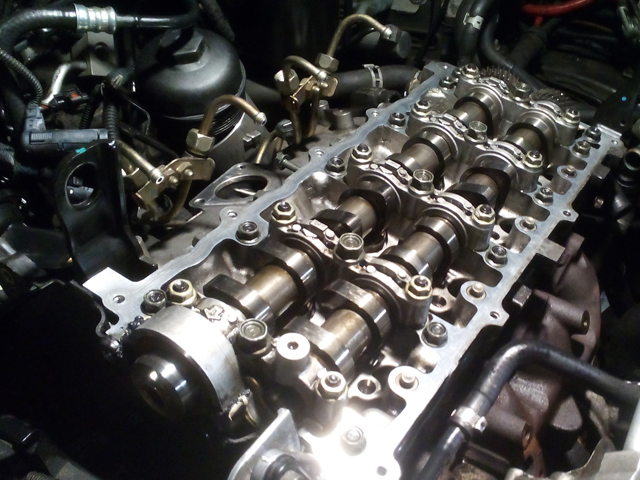

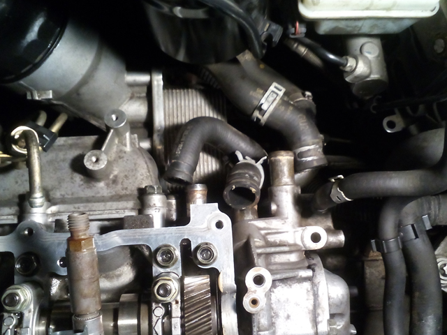

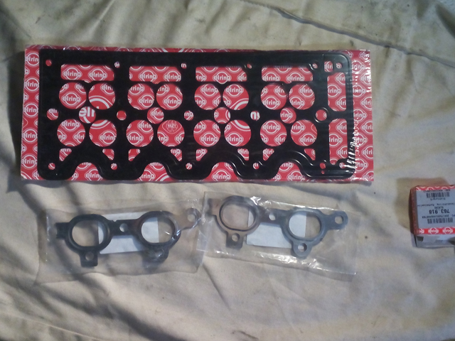

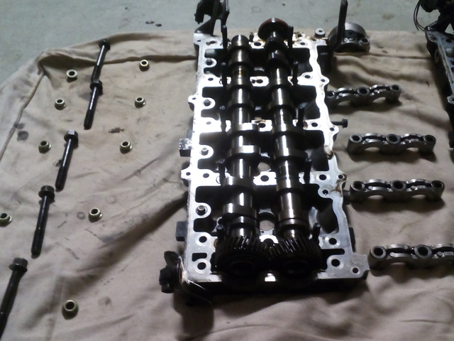

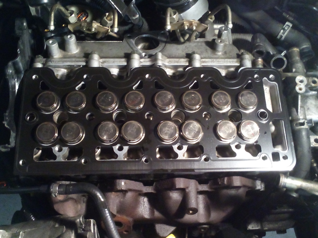

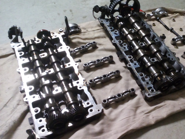

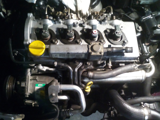

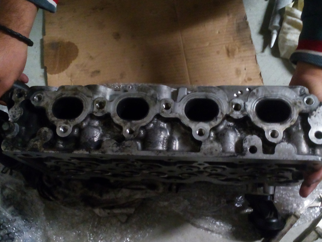

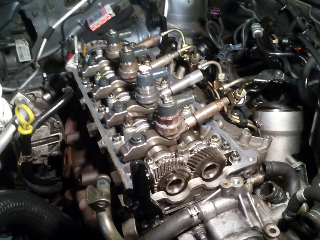

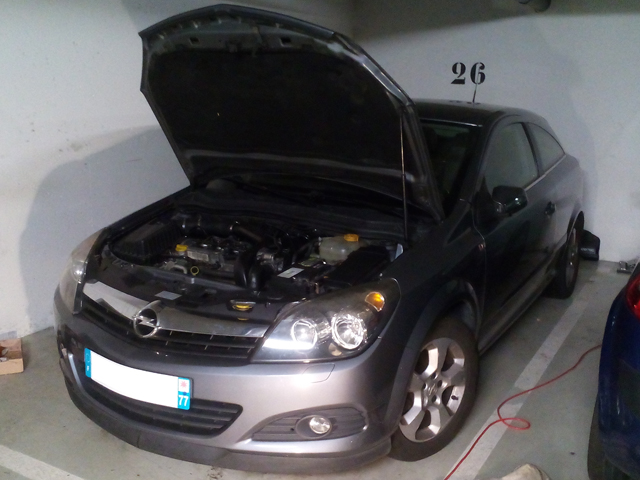

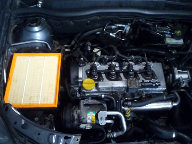

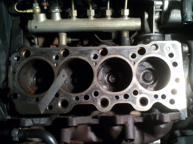

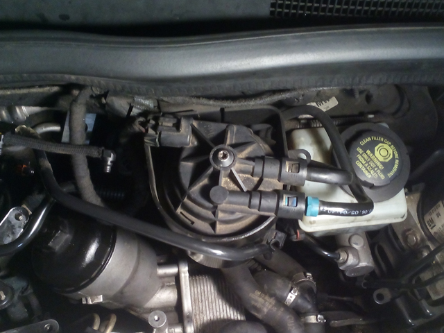

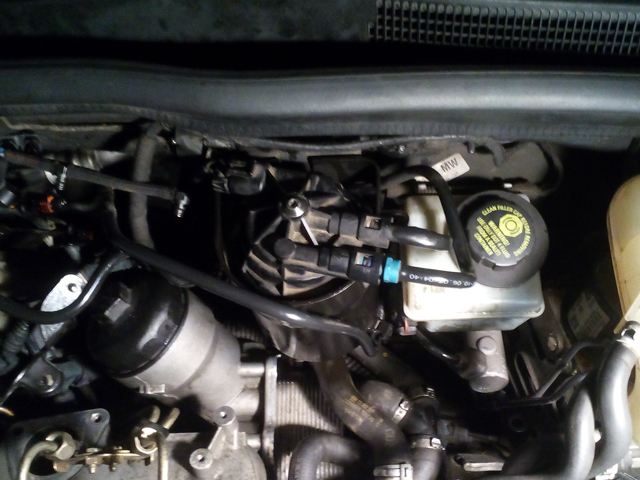

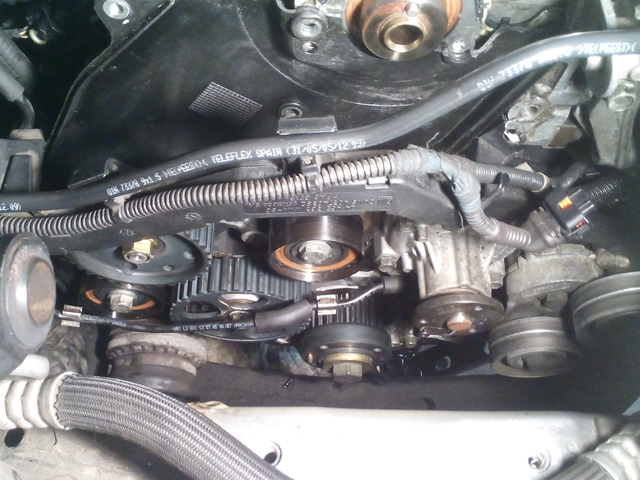

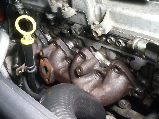

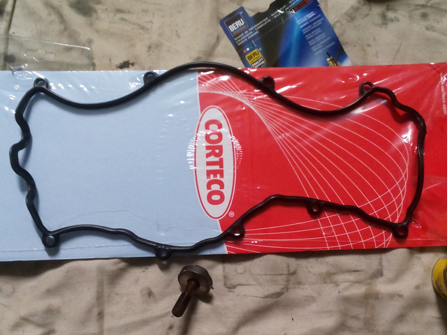

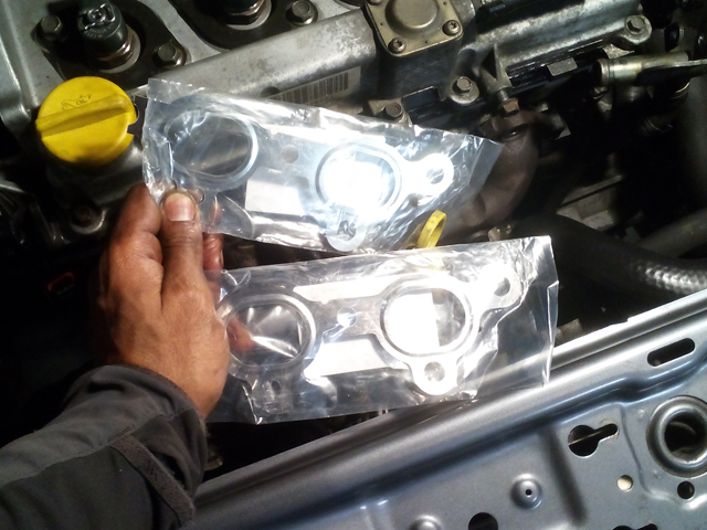

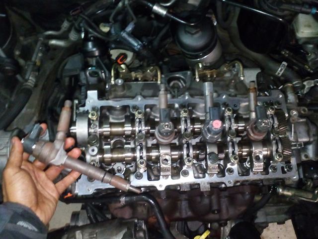

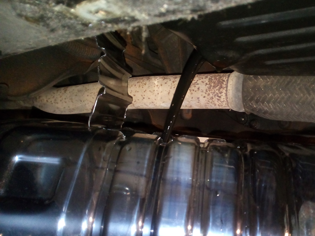

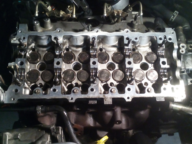

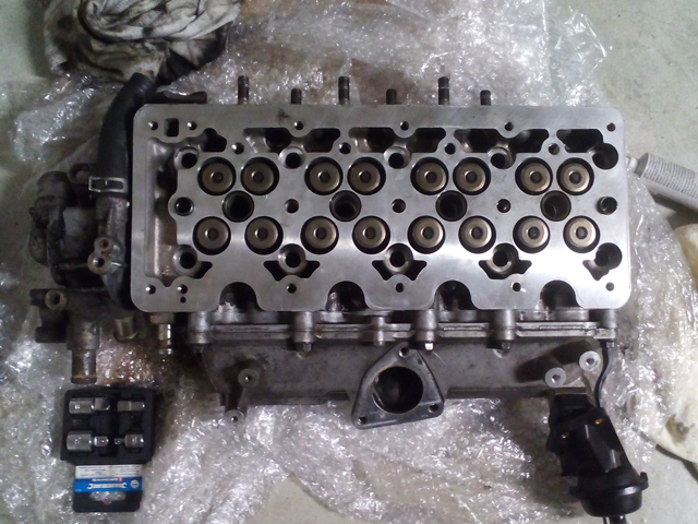

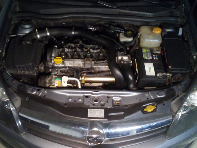

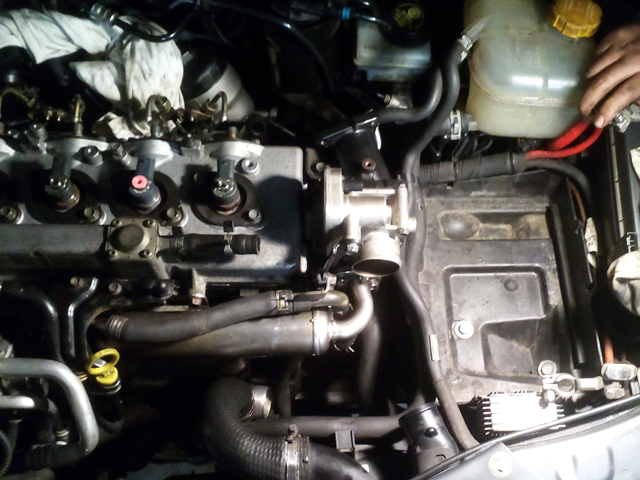

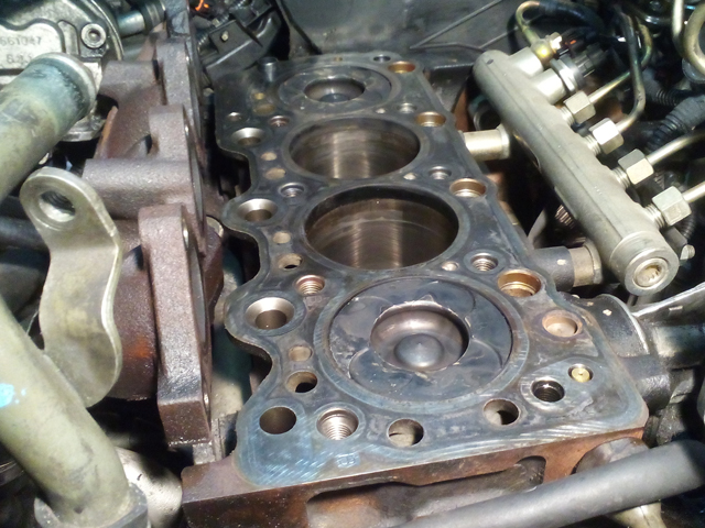

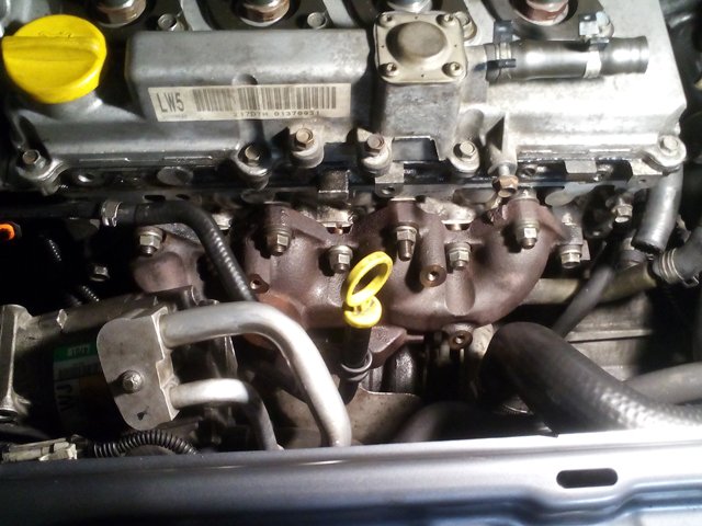

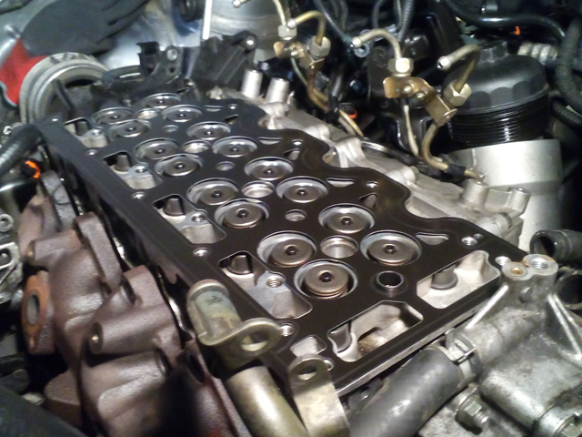

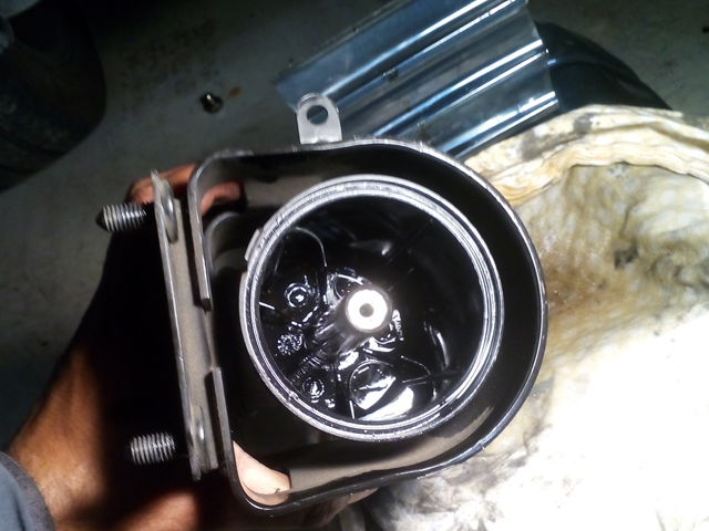

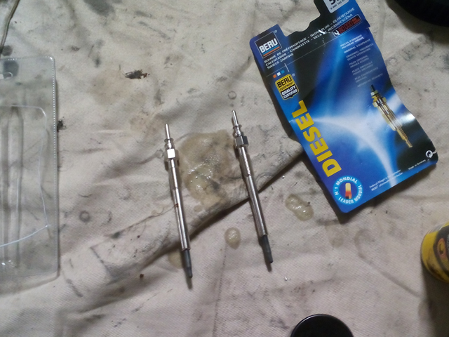

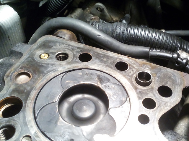

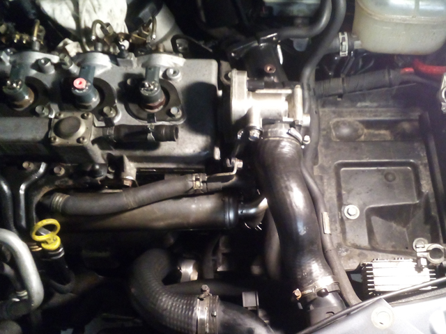

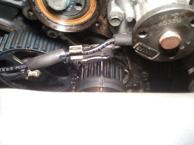

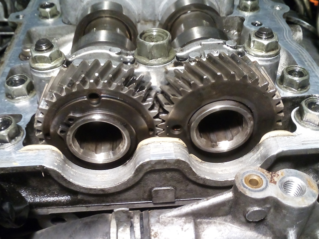

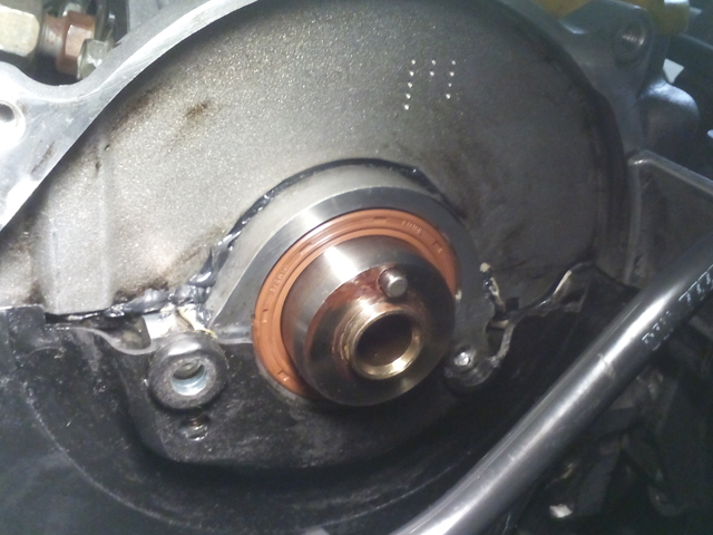

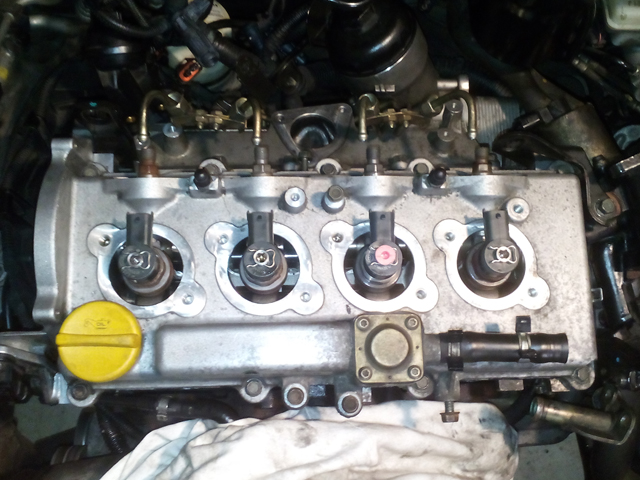

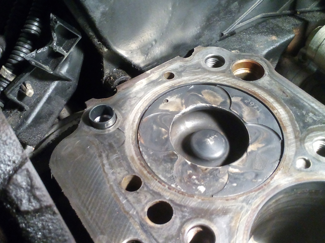

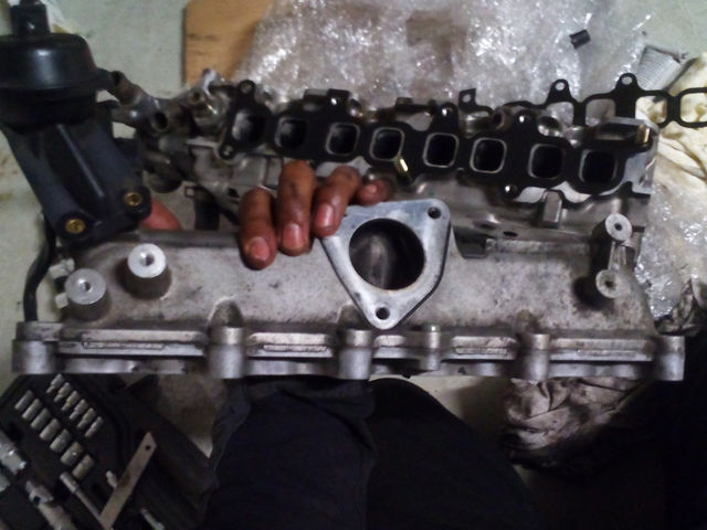

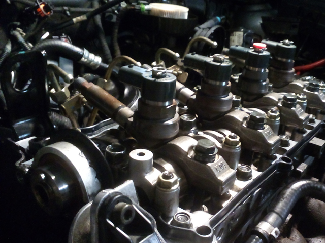

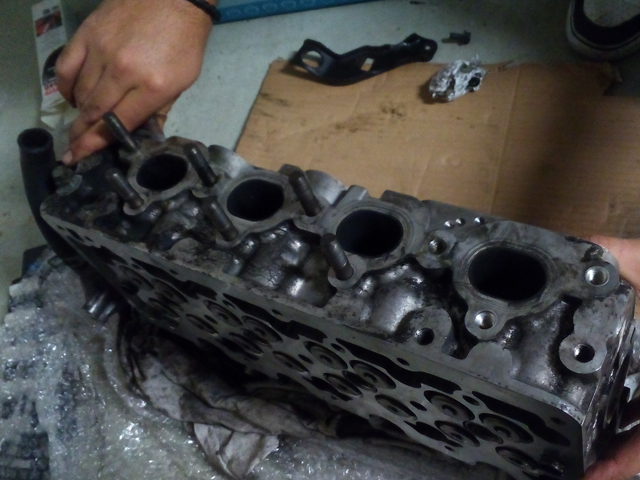

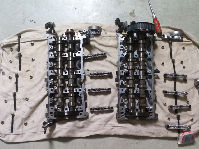

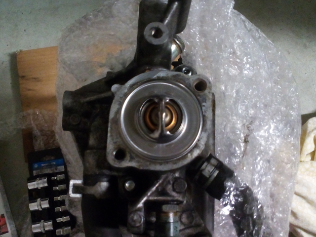

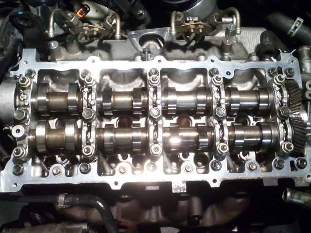

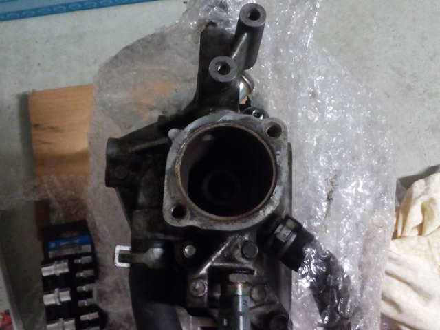

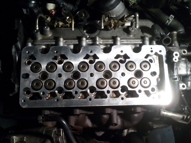

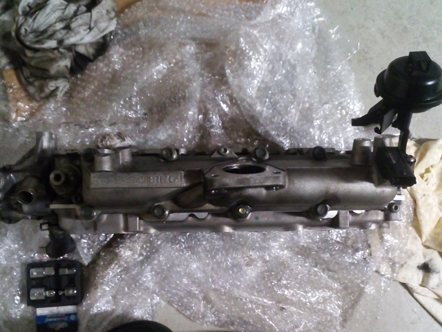

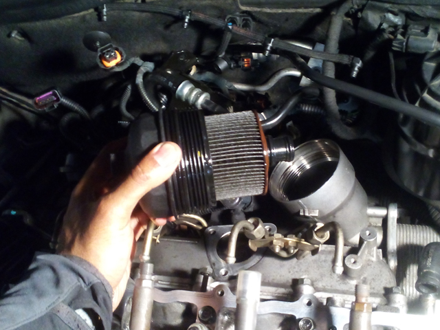

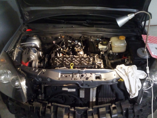

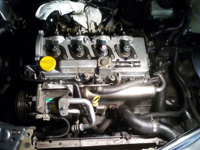

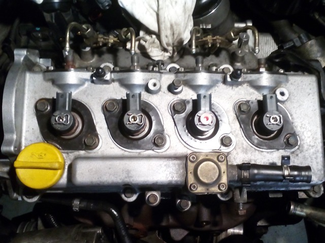

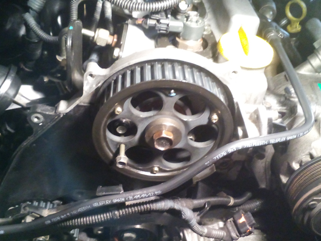

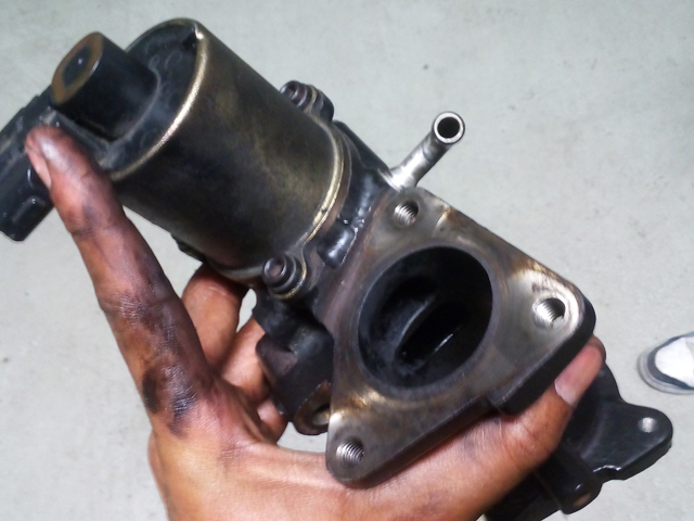

Huu suite et fin de remontage de l'astra à AG77 . Voila ce que j'ai fais :
-Nettoyage de la surface bloc moteur
-Changement du thermostat
-Reperage type de piston pour le joint de culasse ( Type B = 2 trous )
-Nettoyage du collecteur admission
-Installation du collecteur admission sur nouvelle culasse
-Pose du joint de culasse
-Mise en place de la culasse
-Nouvelle vis de culasse , serrage Nm à la clef dynamométrique et serrage d'angle
-Nouveau joint du carter AAC
-Mise en place des poussoirs
-Mise en place des joints anti retour de flamme injecteur
-Mise en position du carter /changement des arbres à came sur carter et réglage
-Changement du joint spi vilebrequin par un neuf
-Mise en place des injecteurs
-Vidange d'huile/changement du filtre à huile
-Nettoyage du filtre à gazoil/changement du filtre
-Mise en place des nouvelles bougies
-Mise en place du joints sur le carter arbre à came + pate haute temperature
-Mise en place du cache culbuteur
-Nettoyage vanne EGR et remise en place
-Mise en place des joints collecteur admission echappement
-Remise en place de divers pieces
-Recalage de la distribution
-Repose courroie accessoire
-Remontage final
Mais bon place aux photos :
Démarrage sans soucis huu :) ,il ne reste plus qu'un réglage à faire à l'opcom pour l'injecteur neuf ,début de semaine prochaine car avec le boulot j'ai pas trop de temps .. en tout cas le plus gros est fait ;)
Huu
« Modifié: 07 novembre 2015 à 02:53:25 par SUPERHEROES »

« Réponse #1300 le: 07 novembre 2015 à 09:07:55 »
Quel taff :chaud:
Pour faire plus court tu aurais dû marquer "j'ai refait son moteur à neuf" :lol:
« Réponse #1301 le: 07 novembre 2015 à 09:29:58 »
Cela me semble de l excellent travail :o
Pas bête l idée du bidon d eau de 5 (10?) litres pour la vidange !
« Modifié: 07 novembre 2015 à 09:32:34 par oastra »
Cela fonctionne réellement ? Je me rappelle avoir utilisé OPCOM suite à mon changement d'injecteur mais je n'étais pas certain de l'effet final.

« Réponse #1304 le: 07 novembre 2015 à 15:10:17 »
Sacré beau et bon boulot  :winner:
Je t'attends à la maison pour la mienne :lol:
