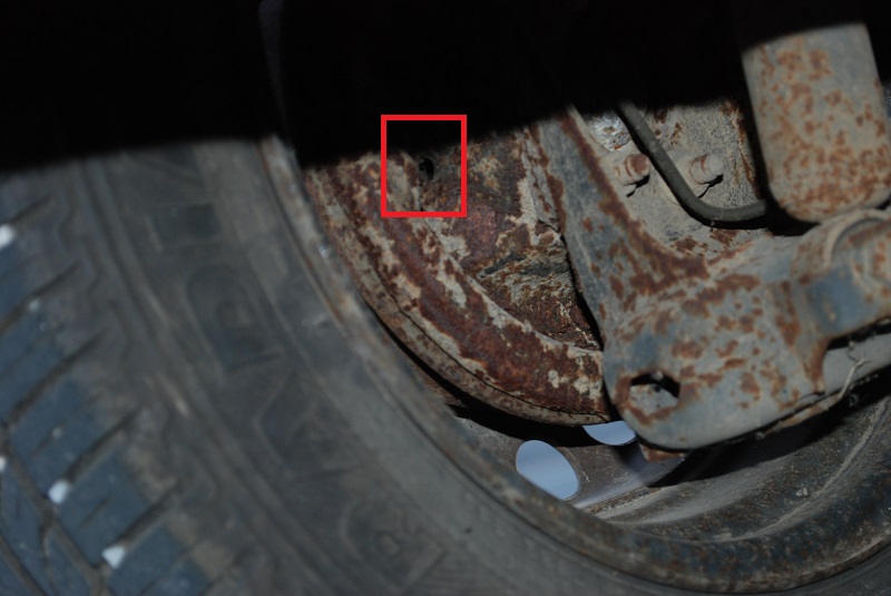

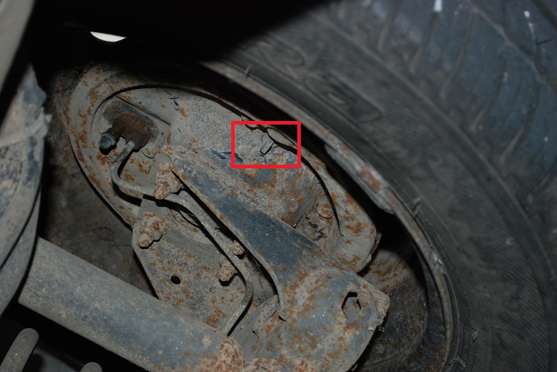

Le tambour arrière gauche est particulièrement rouillé, j'espère que ça passe au CT ça. De toute façon quand je commanderais les pièces après le CT faudra que j'achète de l'apprêt antirouille et de la peinture pour traiter les quelques endroits rouillés, et je referais l'arrière du tambour qui est dans un sale état par la même occasion.
Par contre sur la face intérieure du tambour, il y a un bouchon en plastique qui bouche un trou côté droit, côté gauche il n'y est plus du coup le trou est béant. J'ignore à quoi ça sert mais de l'eau doit s'infiltrer là dedans je pense quand il pleut, du coup lundi j'irais en prendre un stock à la casse si j'en trouve.

Tu peux mettre une photo des tambours  :?: Je comprends pas trop de quoi il s'agit  :desole:

Voilà les photos : roue arrière droite :
Et à l'arrière gauche, bien plus attaqué par la rouille (vivement le traitement  :pas-ca:) avec le trou :

Je ne vois pas à quoi ça peu servir mais s'il est obturé normalement, il vaut mieux retrouver un bouchon (à la casse) pour éviter l'entrer d'humidité  :desole:
C'est ce coté qui était bloqué  :?:

Oui c'est bien ce même côté qui était grippé.
Du coup je pense que de l'eau à du s'infiltrer dedans, pis avec le temps formation de rouille à l'intérieur et grippage.
Pour ça que dès lundi je vais essayer d'en trouver plein et d'en faire un stock.
J'ai essayé de retirer celui qu'il me reste à la main, mais c'est vachement dur, à mon avis il me faudra une pince.
