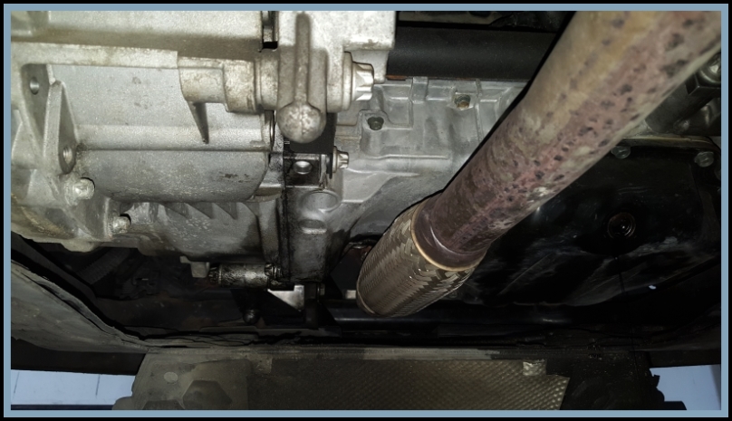

Sinon l'astra a toujours claqué apparemment, mais moi ça m'inquiète, lors des deux essais ça me paraissait moins flagrant.
Ce n'est pas un injecteur j'en suis sur, ça ne provient pas du haut moteur.
Mauvais démarrage à chaud comme à froid, pas de fumée anormale, bougies de chauffe neuves, distrib' 10.000kms à peine, entretien archi régulier.
La la dernière vidange a été faite en dehors réseau Opel :( chez leclerc auto, il n'aurait pas du! Ils ont balancé de l'huile no name en 10w40, et ya au moins 1/2 litre en trop.
Demain soir sur le pont, je vidange, je remet de la 5w40 + filtre huile neuf + additif , le "warm up gold formula" on verra bien
Je vais aussi sauter la courroie accessoire pour voir si ça vient pas d'un galet, pour moi on dirait un coussinet, axe de piston ou une bielle, ça suit les tours moteur, mais à pleine charge, plus de bruit. L'ancien proprio me paye la vidange, c'est cool!
L'ancien proprio n'a eut "qu'une" panne, rupture d'une durit de radia de chauffage, celle sous le porte filtre à gasoil, et s'est arrêté aussitôt.
Remorquage, changement durit, LDR, purge essai. Mais apparemment elle claquait déjà avant.
Lui l'a acheté à 60.000kms, la elle a 193.000 environ, si c'était un coussinet ou une bille ça aurait déjà pété.
La pompe à huile alors?
Au pire dépose moteur (car franchement le prix que je l'ai payé je m'en fiche) un jeu de coussinet, poussoirs,segments, pompe à huile, distrib' la totale quoi !

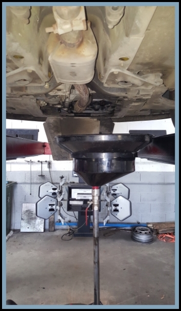

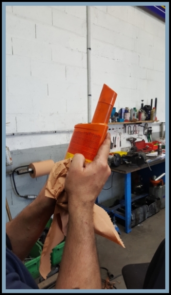

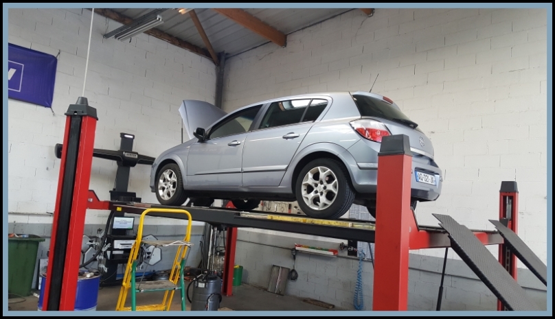

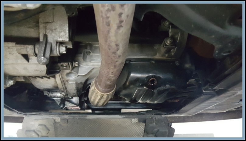

Bon cet aprèm vidange ! moteur bien chaud, on laisse couler 1h30 ^^
* Huile IGOL DIAMANT 5W40 (enfin de l'huile de la vraie ) à la norme GM
* Filtre Huile KNECHT + les joints toriques
* 1 joint vidange
* 1 ADDITIF HUILE ANTI FRICTION gf 250 ( WARM UP GOLD FORMULA )

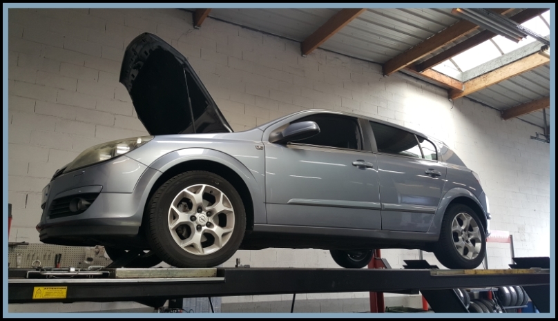

Photos du bolide :
Re : Re : memel [Astra H Cosmo 1.7 CDTI 100ch]
« Réponse #41 le: 01 juillet 2016 à 07:26:19 »
Tu disposes de sacrées installations pour bricoler  :o
T'as intérêt à nous faire une Astra du tonnerre avec tout ça  :lol:
Hors ligne memel
  • Messages: 144
« Réponse #42 le: 01 juillet 2016 à 08:28:41 »
Merci Zorba
Comme tu t'en doutes sûrement, ce n'est pas mon garage!
J'ai eût un garage en cogérance mais c'était il y a quelques années... J'ai eût ca comme matos, je n'ai presque plus rien à part de l'outillage à main. C'est le garage d'un ami là.
Bin déjà je vais la fiabiliser au max mon astra après on fera de la belle et grosse modif'
Absolument il faut que je trouve la raison du claquement moteur d'abord.
Vais aller voir ta belle zorba sur ta prez ;) merci d'être passé faire un petit coucou  :love:
