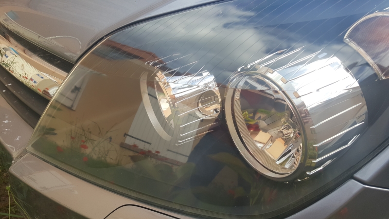

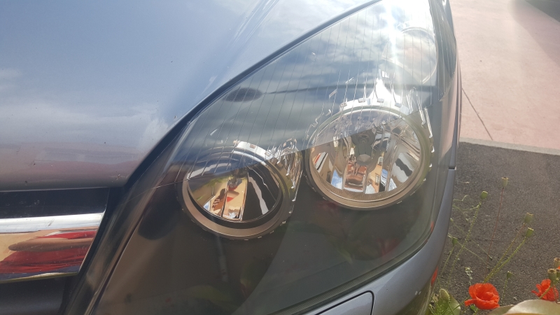

Cet aprèm je me suis fais ma rénovation d'optiques, je vous laisse le soin de commenter ^^
J'ai passé 3 bonnes heures, j'ai pris mon temps ... clope ponçage, panaché, clope lustrage lol etc
Avant :
Pendant :
Après :

super boulot vraiment  :boire1: quand j'avais essayé de rattraper les miens, c'était revenu asser rapidement... et encore, ils sont nettement moins bouffé que les tiens  :o j'espère que ça tiendra bien! (on avait ptètre pas poncé suffisamment)

C'est vrai tout dépend du degré ou c'est attaqué, moi ils étaient, oui oui étaient !!!!... bien attaqués :colere1:
Ah bin ptêtre, le ponçage c'est tout un art, après moi c'est mon métier de base la peinture en carrosserie donc bon bin c'est "facile" pour moi.
Je procède ainsi admettons pour les miens, bien attaqués,(le cas le plus concret ) mais je n'ai pas fait comme ça cette fois-ci... je détaille après.
*Nettoyage,
*Ponçage à sec p500/600 800 ponçeuse orbitale pneumatique
*Ponçage à l'eau feuille de papier wet or dry de chez 3M, en grain P1000, puis petits disques trisact 3M en p2000 puis p3000.
Il faut bien insister sur le ponçage, toujours circulaire et uniforme, rinçer souvent et essuyer pour vérifier que tout est bien mat et uniforme.
Puis bin après lustrage avec 3M compound (vert jaune bleu) , microfibre etc ....
Voilà, bon j'ai détaillé désolé !
Là ce coup ci j'ai fais 1000/2000/3000 à l'eau et le reste, quoi habituel un bon lustrage, et surtout pas de vernis.
A la fin, en tout tout dernier je balance une cire de protection de carrosserie et c'est top.
Voilà !
Edith (piaf) ... Edit rhoooo , je voudrai arriver à ça :
« Modifié: 02 juillet 2016 à 23:43:57 par memel »
