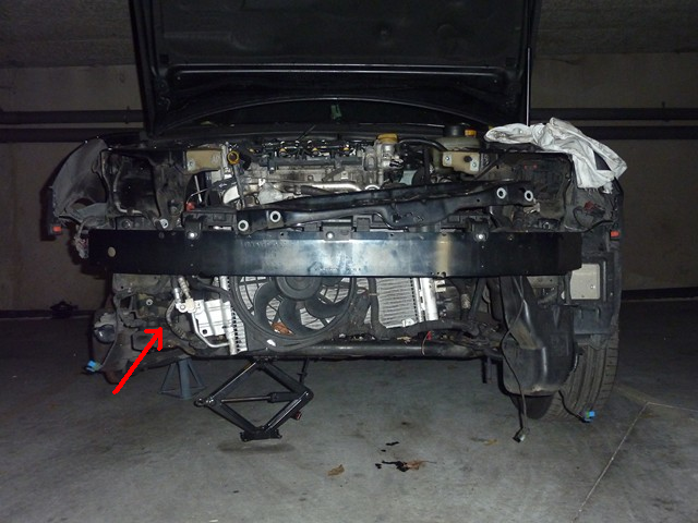

salut superhero, j'ai lu que y a pas long temps t'as changé l’électrovanne du turbo, par hasard t'aurai pas un tuto sur ca? :desole: (car j'ai la meme probleme que toi avec 0234 mais en borne +(5b) du cout je compte de changer mais je ne sais pas tros comment? :oops:
Merci d'avance
« Réponse #1165 le: 14 février 2015 à 01:18:35 »
Merci d'avance

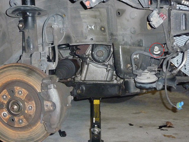

Salut Armen , alors pour ton 1.9 DTH ton l’électrovanne se trouve devant , retirer ton pare-choc avant , et regarde sur la gauche ! ;) :
En rouge l'electrovanne
( Ref : 5851600 )
« Modifié: 14 février 2015 à 01:27:21 par SUPERHEROES »
« Réponse #1166 le: 14 février 2015 à 01:24:41 »
Ok je verrais ca dans 2 semaines quand j'aurais terminé la réparation
merci :wink: et tes tutos sont super simple et bien expliqué :+1): :cool5:
