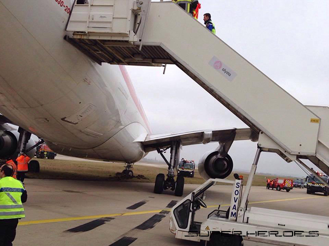

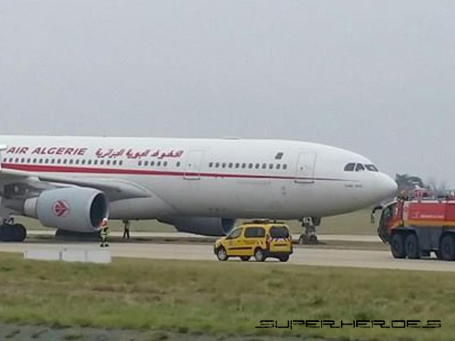

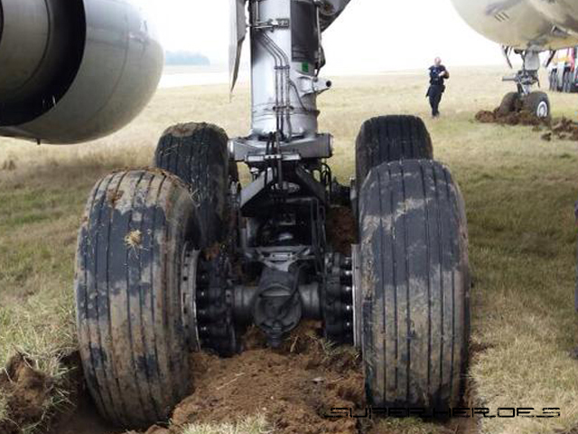

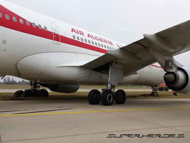

Un petit coucou huu , pas d'astra aujourd'hui , juste un partage d'une chose qui arrive très rarement à mon boulot (orly), une sortie de piste cet après-midi lors d'un atterrissage (Airbus A330-200 )... on ne sait toujours pas ce qu'il s'est passer mais c’était très impressionnant :chaud: heureusement aucun blessés ... :
