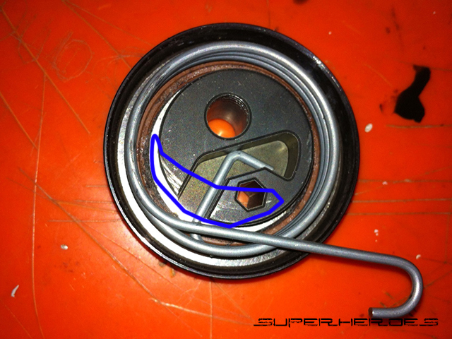

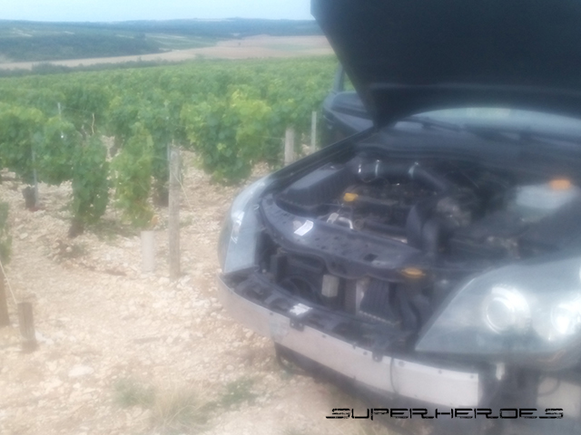

Bon je reviens en speed sur ma semaine mécanique "galère" avec ma distribution qui à pété dans les vigne , j'ai du faire 120 Km avec la nouvelle distri et boum... Pourquoi ? à cause du galet tendeur ... en gros en dévissant le galet pour le tendre, le ressort est passer entre la culasse et le galet ... :
Trace du ressort entre la culasse et le galet...

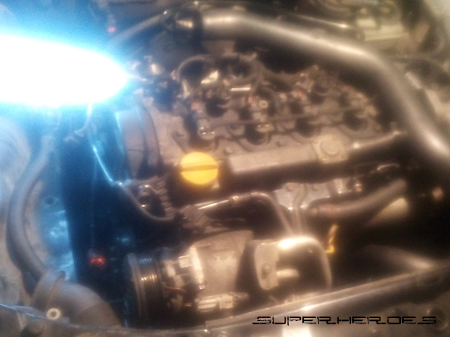

Le galet étant de travers au resserrage  :combat2: ,la courroie a dû sortir de son chemin sur la route et boum :pas-ca: Donc c'est parti pour déculasser encore une fois...Entre temps j'ai fais mon turbo ( nettoyage et changement du CHRA );courroie d’accessoire;pompe à eau;thermostat etc etc.
Place aux photos :
Je vous dis pas la galère pour la redescendre ...

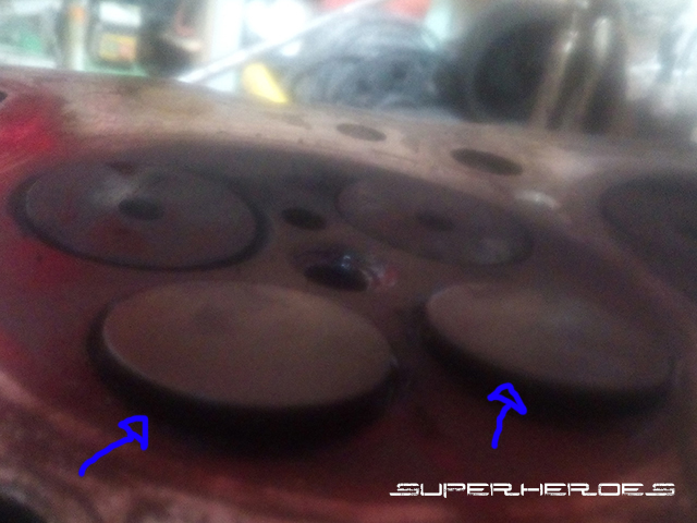

La culasse avec les deux soupapes hs
deg...
La culasse est dans un garage pour rectification je la récupère vendredi (Demain) pour un remontage le lendemain avec une nouvelle courroie , galet tendeur , joint de culasse etc etc ... :)
