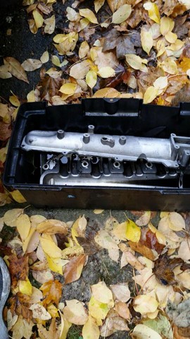

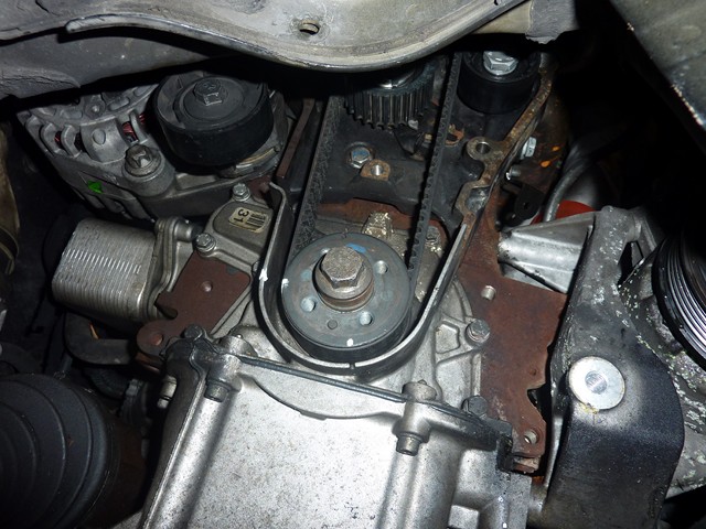

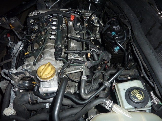

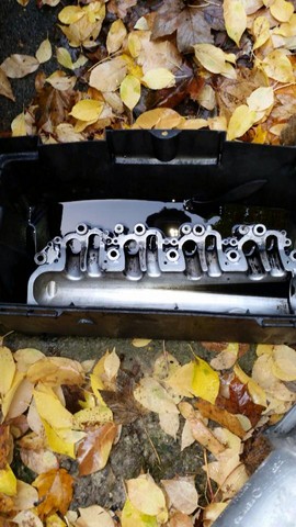

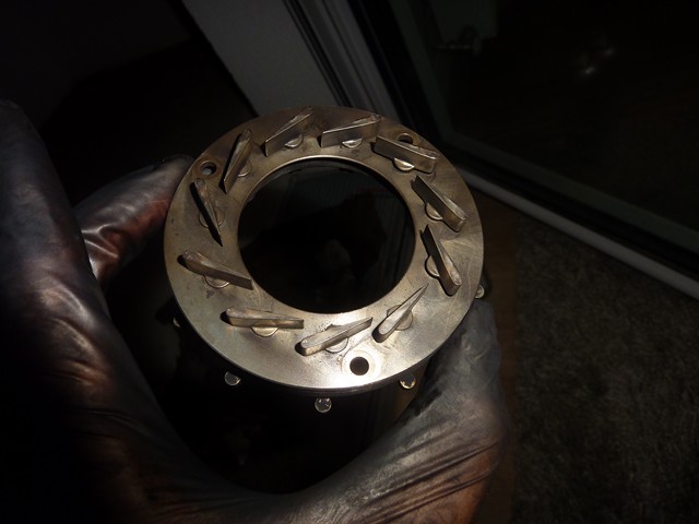

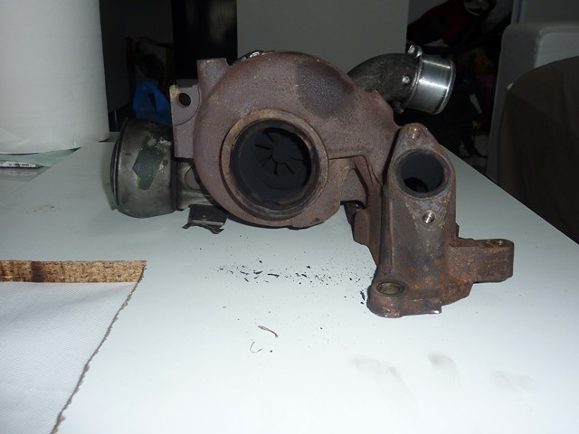

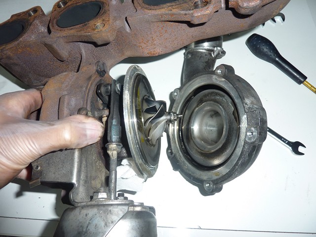

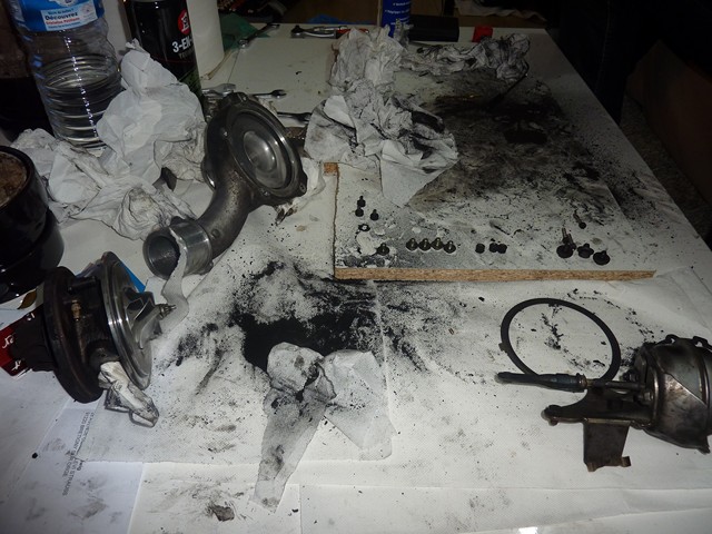

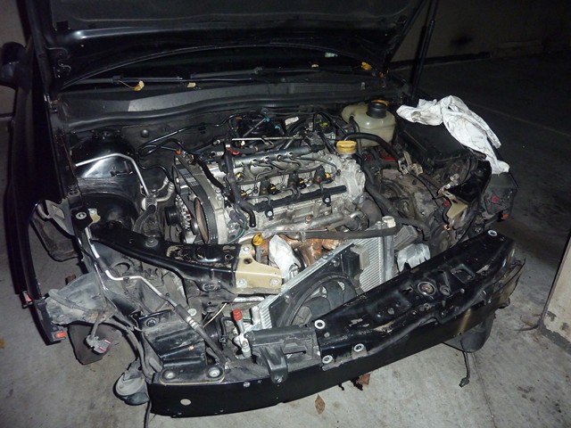

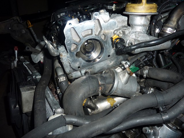

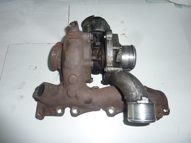

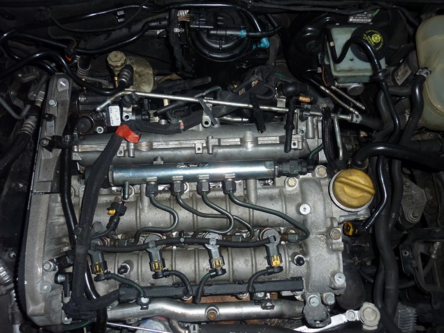

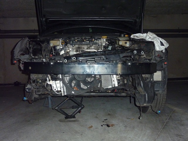

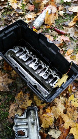

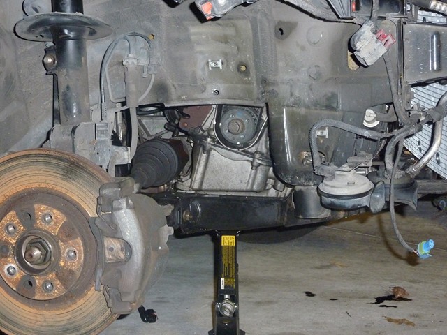

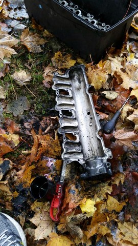

Huu le fofo , ça fait un petit moment ^^ depuis le remontage de l'Astra j'ai repris le boulot à bosser comme un "chinois" 6/7 avec des vacations de 10 à 12 Heures ... donc vraiment pas de temps pour m'occuper de la voiture ... entre temps quand je peux après le taf je m'occupe du véhicule de mon collègue ( une Astra H 1.9 CDTI Z19DTJ, celui à qui j'ai fais les injecteurs aux ultrasons ) bref comme un peu prés tout le mondes il a le problème de l'admission avec la tringle et les tétons plastique ;du coup me voila dessus . J'ai fais un nettoyage complet de l'admission(remplie d'huile/calamine et volets bloqués ) , manque que la nouvelle tringle ( http://www.ebay.co.uk/itm/VAUXHALL-Z19DTH-Z19DTJ-1-9-CDTi-INTAKE-INLET-MANIFOLD-SWIRL-FLAP-ROD-/231382116028?pt=UK_CarsParts_Vehicles_CarParts_SM&hash=item35df72e6bc )  . Une fois reçu je remonte tout ça puis changement des courroies d'accessoire et distribution + pompe à eau . J'upload quelque photos lors du démontage ( désolé c'est un peu en vrac ) :

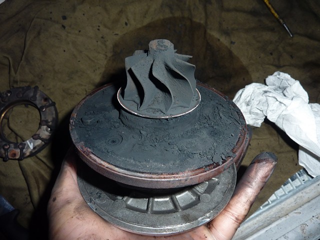

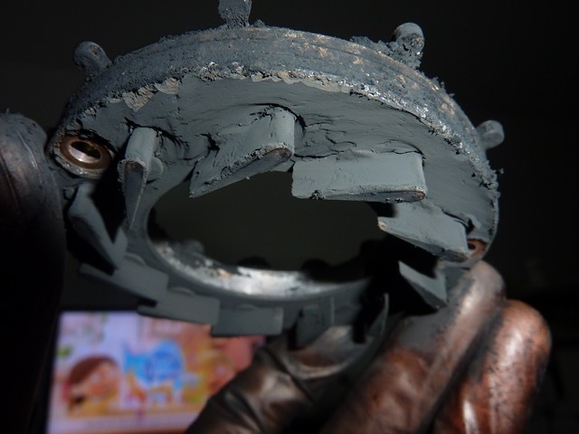

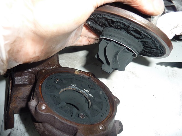

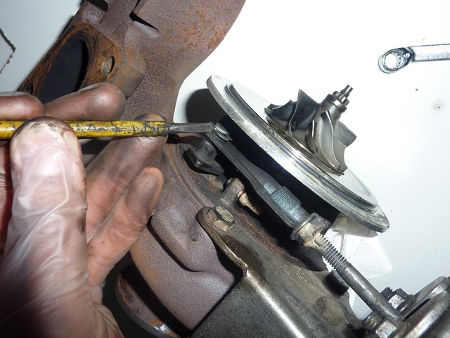

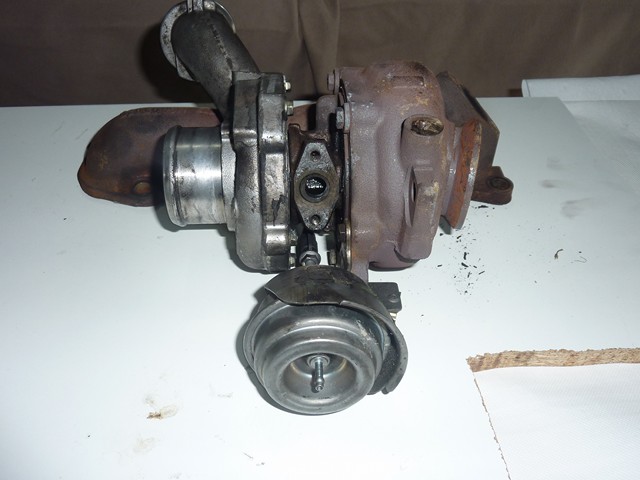

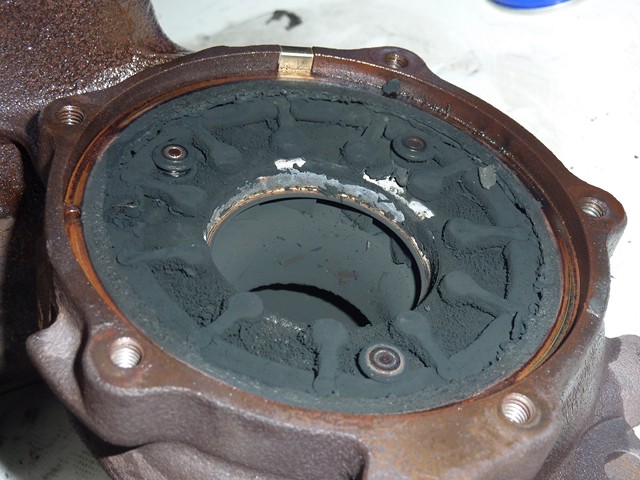

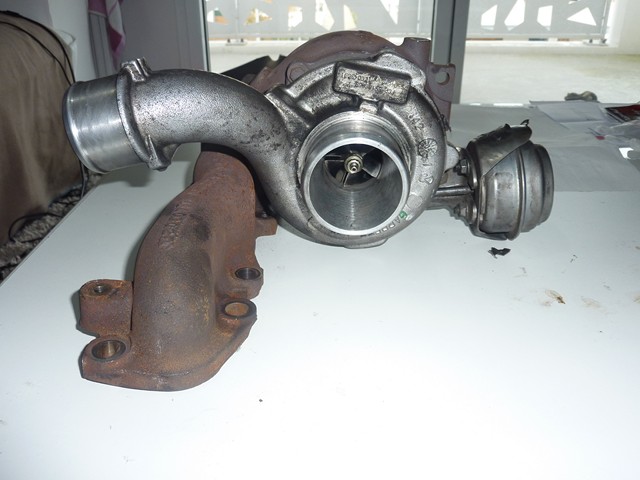

J'en profite pour faire le nettoyage de son turbo ( tige d'actionnement carrément bloquée ):

Sinon du coté de mon Astra , 3600 km de fait depuis le remontage et RAS , j'ai toujours mon petit soucis de dépression au niveau du turbo , mais pas le temps de faire un démontage alors je ne dépasse pas les 3000Tr/min avec les rapport , je m'occuperais de ça un jour sans doute :)

En tout cas son turbo était dans un sale état :bizarre1: :bizarre1:
« Réponse #1098 le: 22 novembre 2014 à 22:02:31 »
Bien encrassé la G-V  :o
« Réponse #1099 le: 22 novembre 2014 à 22:02:44 »
J'hallucine que le turbo soit encrassé à ce point!  :o
Le moteur a fait que des petits parcours en ville auparavant?
« Réponse #1100 le: 22 novembre 2014 à 22:08:30 »
B R A V O   !  :winner:
« Réponse #1101 le: 22 novembre 2014 à 22:12:27 »
Salut isma :) , à 80% de l'autoroute . Mais à mon avis c'est suite à un produit qu'il a mit dans son réservoir d'essence pour nettoyer le moteur (Sweeper) .
« Réponse #1102 le: 22 novembre 2014 à 22:14:27 »
Un additif peut rendre le turbo dans un état comme ça ? :o
« Réponse #1103 le: 22 novembre 2014 à 22:17:52 »
c'est marrant parce que l'état du turbo est à l'inverse de la promesse du fabriquant   :bizarre1:
Sinon, fait moi un devis, avec pastillage de ces saletés de volets de turbulence (pourquoi les avoir laissé au passage, et pas les avoir bouchés ?)

"Nettoie et dégrippe les turbos" LOL
Moi je prendrais les photos et leur enverrais ahah
« Réponse #1106 le: 22 novembre 2014 à 22:48:13 »
Peut-être c'est à cause des volets de l'admission ,je ne peux pas te dire  :bizarre2: .Pourquoi ne pas les bouchés ? pas envie que le tableau de bord affiche un code erreur suite à un mauvais calcul du boitier qui gère les volets .
Apparemment oui lol
PS : Tuto disponible
« Réponse #1107 le: 22 novembre 2014 à 23:03:30 »
Bah visiblement y'a eu un gros souci de combustion pour en arriver là mais quand je vois le collecteur d'admission, ceci explique sans doute celà
De mémoire il y en a un qui la fait sur le fofo: il a laissé libre l'actuateur du 3ème volet en virant la liaison moteur/volet: l'actuateur vit sa vie, et le calculateur ne semble voir que du feu
