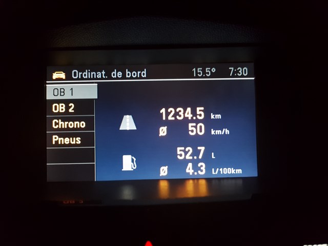

Comment tu fais pour consommer aussi peu ?
Moi je suis plus à 5L, 5L5... et ça augmente en hiver
Rien de spécial, le moteur doit être juste propre xD
voila ma conso pour un plein 52L ( ,7^^ )  :

« Réponse #1418 le: 16 août 2016 à 13:24:34 »
Vraiment simpa ta conso tu étais à qu'elle allure sur c'est 1200km ? 110km/h?
H GTC- 1L7 CDTI 110cv
Z17DTR
« Réponse #1419 le: 16 août 2016 à 13:42:03 »
Un melange entre 110 >150 km/h et un peu de ville.
