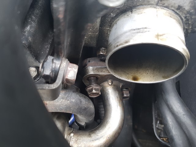

Un grand merci à superheroes qui ma aidé a trouvé la panne de ma voiture pour info: voyant clé à 2 000 tour
sa fais un ans que je la cherche j'ai usé plus de 1 000 €, opel eux même sont pas foutu de trouvé
j'ai changer l'électrovanne turbo, debitmetre, filtre a air, j'ai supprimer la vanne egr, nettoyer la vanne egr, capteur de surpression, capteur PMH, capteur villebrequin, démonter le turbo  et le messi est arrivé
Soupape de régulation des gaz d'échappement 50€

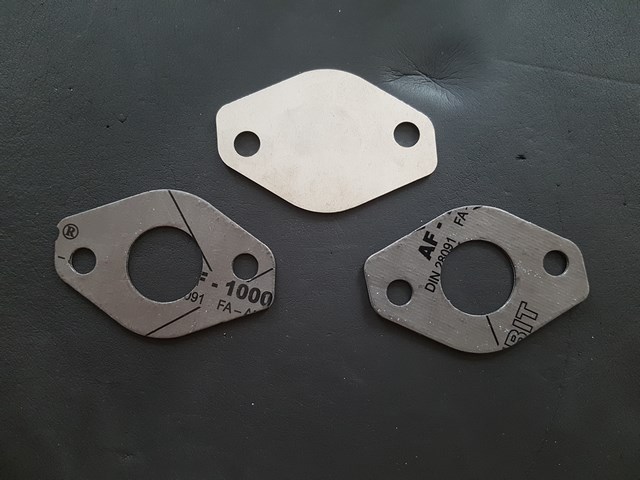

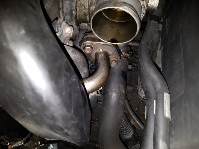

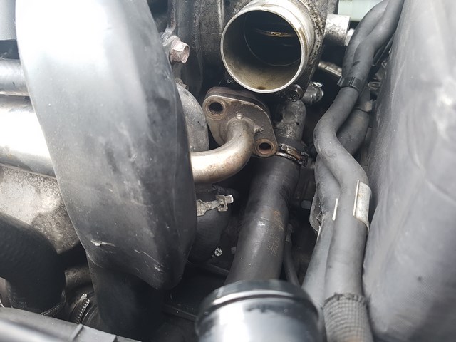

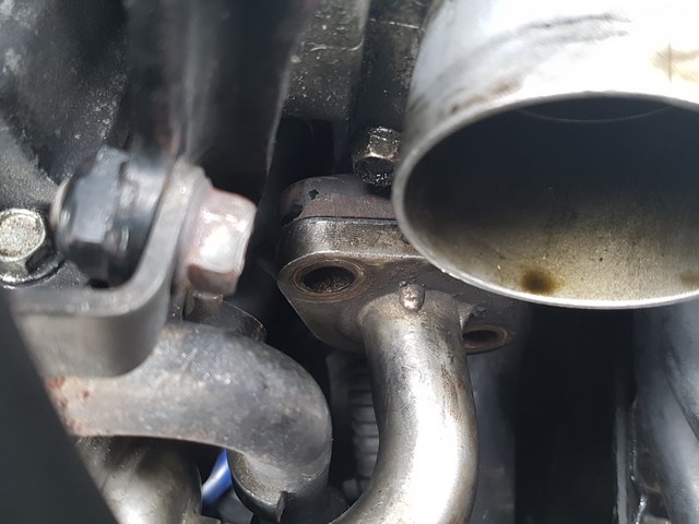

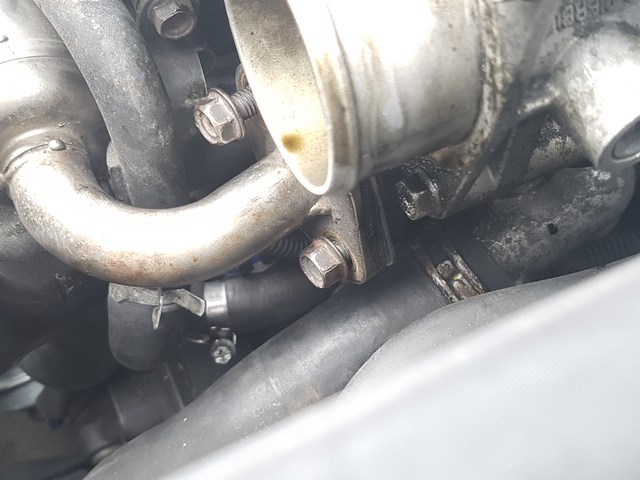

Un jour peut-être xD , en attendant petite modif pour éviter le recyclage des gaz et donc contaminé le collecteur d'admission ainsi que l'egr! la pose d'une bride entre le refroidisseur et l'egr  :
Ensuite petit tour sur la route , j'ai bien poussé le véhicule (170 km/h) et pas de code défaut ou voyant clef/moteur , c’était un essai rapide par contre ..on verra demain sur le trajet maison>boulot pour être sûr.

« Réponse #1406 le: 10 août 2016 à 18:55:25 »
Super ça  :D tu as modifier ta carto ou juste placer le cache mécaniquement?
H GTC- 1L7 CDTI 110cv
Z17DTR
« Réponse #1407 le: 10 août 2016 à 19:01:31 »
Bah pour le moment seulement mécaniquement , je verrais par la suite la réaction du véhicule . Je m'attendais à un voyant moteur ou code défaut mais rien pour le moment .

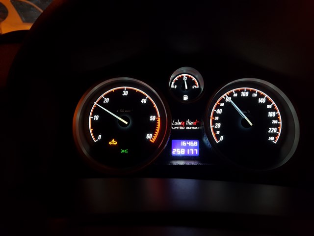

Bon retour du boulot , alors ne pas installer de bride sans reprog la carto lol car en allant au boulot j'ai eu la fameuse clef à molette  :combat2: :
( A bas régime l'egr recycle les gaz par moment ... du coup c'est un système de 50/50 je pense ( 50% de gaz d’échappement pour le recyclage et 50% d'air pur ) ; alors le papillon laisse rentrer un minimum d'air pur vu que le système est censé récupérer l'autre moitié par l'egr mais comme elle est bouchée par la bride .. il y a juste 50% d'air pur qui rentre dans le cylindre ce qui donne un mauvais rapport/mélange et donc une erreur (clef à molette)
alors j'ai remis le joint d'origine juste avant de rentrer chez moi ;) :
Échec donc pour le moment mais au retour de mes congés je passe a la modification de la carto pour bloquer l'egr ! bouyachacaaaaaaa  :moqueur3:
