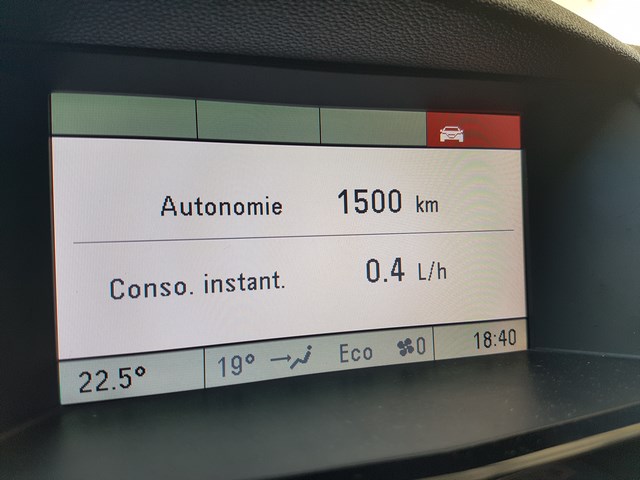

Huu !  Après avoir passer 2 semaine sur la Côte d'Azur  ( il y avait pleins de boobies à l'horizon d'ailleurs xD ) me voila de retour ! bon ça fait déjà 6 jours que je suis sur paris mais on va faire genre je viens de rentrer lol . Je ne vais pas rentre dans le détails mais vive le sud ( Martigues;Seine sur mer;Draguignan; Toulon , Ile porqueroles , Hyeres ;Frejus;Cannes Nice .. désolé pour monaco claire xD ) . Concernant l'astra elle a fait la route sans aucun souci ! une autonomie toujours au top d’ailleurs j'ai atteins le max de l'astra sur ODB ( 1500 Km ) avec 3.9L/100km :

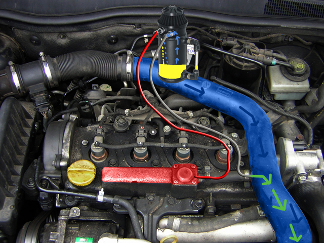

Je ne pense pas faire mieux et c'est déjà très bien comme cela , je vais juste effectué une petite modification au niveau du reniflard ... je vais y installé un récupérateur d'huile( oil catch tank en anglais ) dans le but d’éviter à l'avenir des dépôts de suie dans le papillon/egr /admission et culasse( guide de soupape ) et d'avoir une meilleur compression AIR/GO sans vapeur ou dépôt d'huile dans les cylindre ( oui car ces vapeurs d'huile et particules sont automatiquement redirigé via l'admission et donc repasse par le papillon egr etc etc) , ps : Sur le 1.9 CDTI il y a déjà un boitier qui fonctionne sur le mème principe mais pas très au point.. Donc j'ai passé commande d'un OCT , le colis devrait être chez moi dans une vingtaine de jours je crois , en attente donc .Voila le modèle attendu (noir pour moi) :
Sans OCT : En haut du moteur ( niveau cache culbuteur ) il y a une sortie dit " le reniflard " , d'ici il y sort des vapeurs/particules d'huile du à l'échauffement/travail du moteur ( vilebrequin en mouvement >huile qui chauffe niveau carter etc etc donc une grosse pression dans le bas moteur qui remonte par celui-ci ) , Ce reniflard est relié sur la pipe d'admission et circule dans ce sens :
Pipe d'admission>Turbo>Echangeur d'air>Papillon>EGR>admission d'air>culasse>cylindre   :!: huile circule partout au final et qui se transforme en suie dans certain endroit notamment l'egr et l'admission d'air :!:
Avec OCT : Entre le reniflard et la pipe d'admission on installe ce boitier et là par contre l'huile reste au fond de la "cuve"  :!: plus d'huile circulant comme au départ ( sans boitier ) :!:
J'ai essayé de faire simple comment explication xD

Ca a l'air pas mal ton système, mais je suppose qu'il faut le vider de temps en temps ? Et sur le boitier d'origine des 1.9, c'est pareil, il y a aussi un récipient qui récupère l'huile ?

C'est très beau j'ai adoré josh :) , pour en revenir à l'OCT oui il faut le vider de temps en temps mais tu a le temps de faire des kilomètres ça va et sur les 1.9 oui il y a déjà ce système mais lui il a un retour au carter d'huile directement dans le fond du récipient,cependant il fonctionne très mal du coup tout remonte à la sortie : donc gaz/vapeur d'huile etc etc qui passent direct par l'admission et après bah tu connais la suite lol

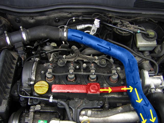

Bon finalement j'ai opté pour un autre concept d'OCT de marque "VMS racing" , ci-dessous le Avant/Après montage pour voir un peu comment ça fonctionne :
AVANT :
info : ici la vapeur/particules/huile passent directement dans la pipe d'admission ...Turbo>echangeur>papillon>egr>admission>culasse...  :vomi:
APRÈS :
info : ici l'huile reste au fond de l'oct et n'en ressort que de "l'air"  :smiley:
