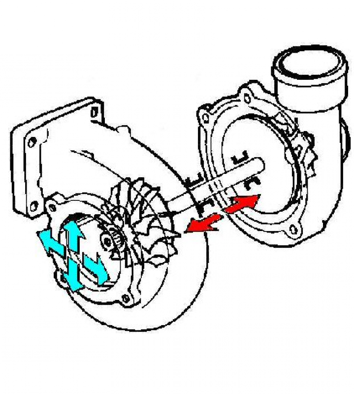

Pour contrôler le turbo, il faut vérifier que les ailettes ne puissent pas toucher le corps du turbo, et que tu n'ai pas de jeu axial. Par la même occasion, contrôle que le corps ne soit pas fissurer, ni le collecteur d'échappement (démontage du pare chaleur à réaliser, simple).
Pour la partie tressé, ça s'appelle "une tresse". C'est une partie un peu libre laissant de la souplesse à la ligne d'échappement lorsque le moteur se cambre.
Je me rend compte qu'on s'embrouille un peu tous car avant, suite à une erreur de formulation j'ai dit l'inverse, mais c'est bien ce que Momo dit qui est juste, j'ai corrigé mon message ;)
En claire seul le jeu représenté par les flèches bleu est accepté (jeu minime) mais pas celui des flèches rouges ...

Pour le contrôle du jeu j'y ai accès direct a la sortie du precat ? J'imagine que oui vu la fixation. Pas besoin de demonter autre chose ?
Oui une fois le précat sortit, tu vois la turbine ;)
