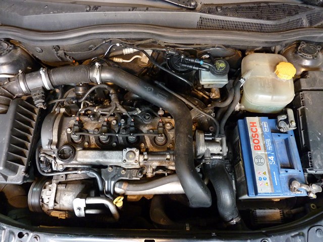

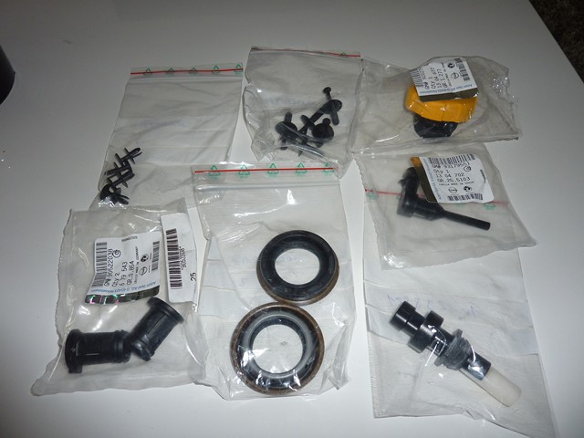

sinon entre-temps j'ai reçu quelques pièces et bricoles pour la voiture que j'installerais dans les jours à venir :

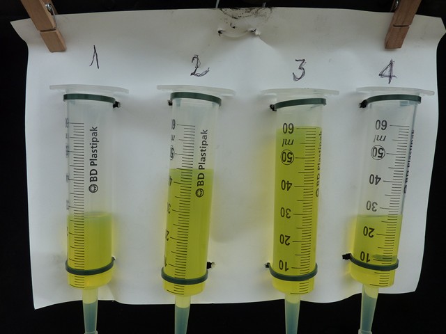

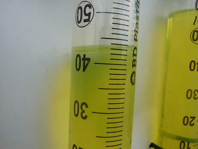

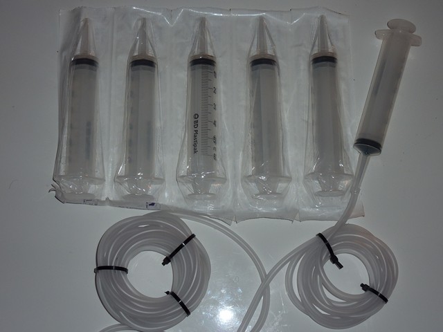

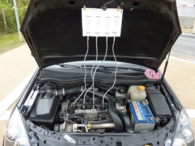

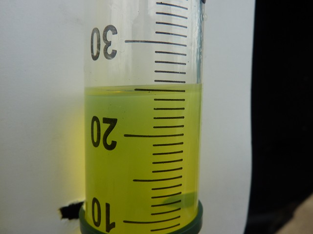

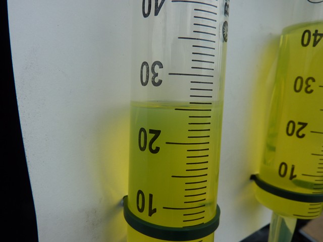

Pour le nettoyage des injecteurs aux ultrasons , ça attendra jeudi car j'ai un petit imprévu personnel ... Bien qu'ils passeront tous les 4 dans la cuve , demain matin je vais faire un test à base de durites et de seringues  xD , le but : déterminer un injecteur ( ou plusieur ) grippés grâce au retour du gasoil .
Voila je vous explique tous ça demain dans un tutorial .

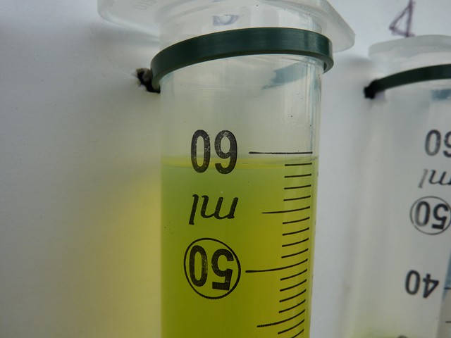

Bon bah voila les tests sont fait ! 2 injecteurs grippés ( 2 et 3 ) !! d'où mes claquements d'injecteurs ... , de toutes manière les 4 passeront bientôt aux ultrasons:
Video :
Photos :
:!: Tutorial dispo ! :!: Cliquez ici

Tu n'as pas fait la même connerie que moi  :lol: . Quand j'ai vérifier les miens, mal bouchonné le retour de la pompe hp  :pas-ca:   :mrgrin:

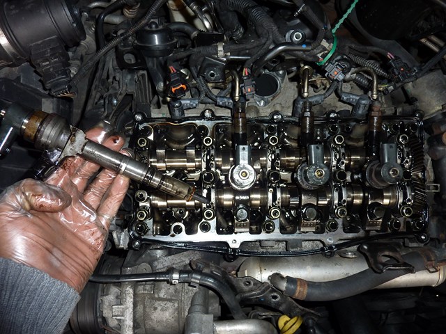

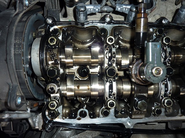

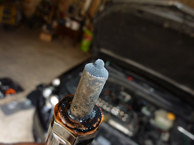

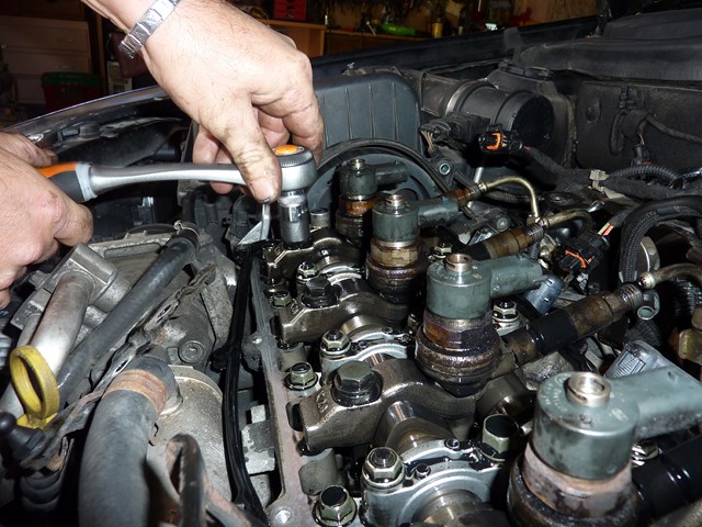

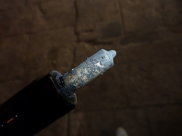

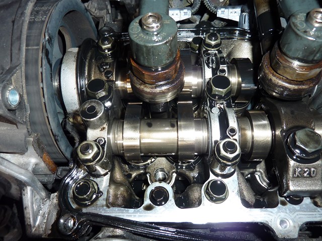

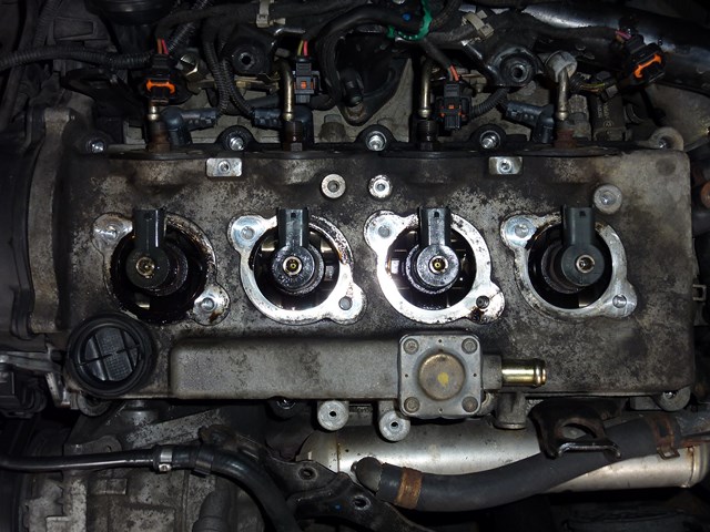

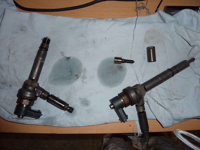

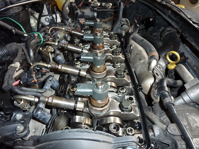

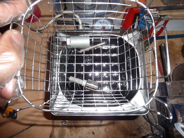

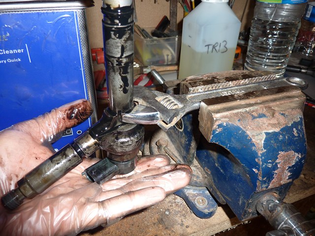

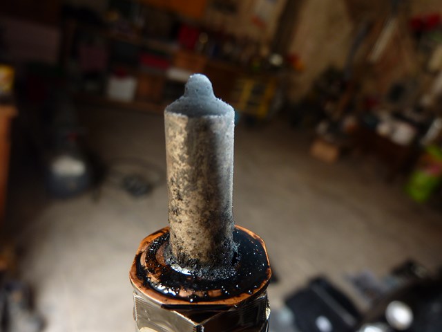

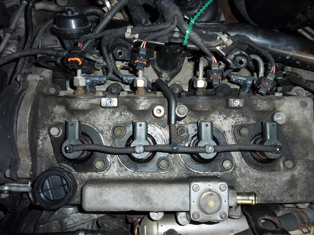

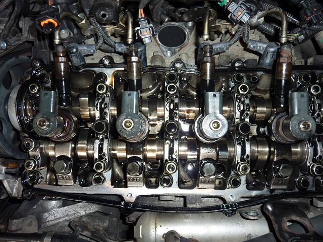

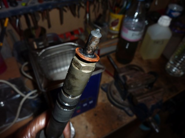

Bon bah voila mes injecteurs sont passer un par un aux ultrasons! plus aucun claquement injecteurs , fluidité total à l’accélération et patate retrouvé ! yeah :D
Ce qu'on a fait :
- Démontage injecteurs
- Nez + aiguille en cuve
- Nettoyage/aspiration des puits
- remontage des injecteurs avec nouveau joint anti-retour de flamme
- Changement du joint de couvre culasse + pose de pâte à joint noir
Quelque photos :

Je comprend mieux d'ou venait ton bruit maintenant  :lol:
