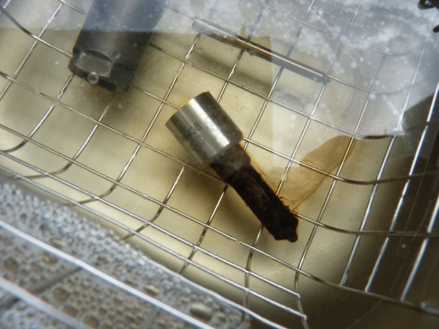

hihi  bah alors pour un premier lavage c'est léger , il faut sans doute augmenter la température et le temps , il y a de la calamine au fond de la cuve , le nez est un peu plus propre . Là je démonte l'injecteur pièce par pièce et ensuite c'est le bain à 70° .Je vous tiens au jus ^^

Bon le résultat du nettoyage est un peu faible , je m'explique :
J'ai fais faire 3 bain de 30 min à 50° au nez d'injecteur , à la fin il y a de calamine au fond de la cuve mais le nettoyage n'est vraiment pas complet :/  il reste pas mal de résidu sur le nez.. :
Avant :
Apres :

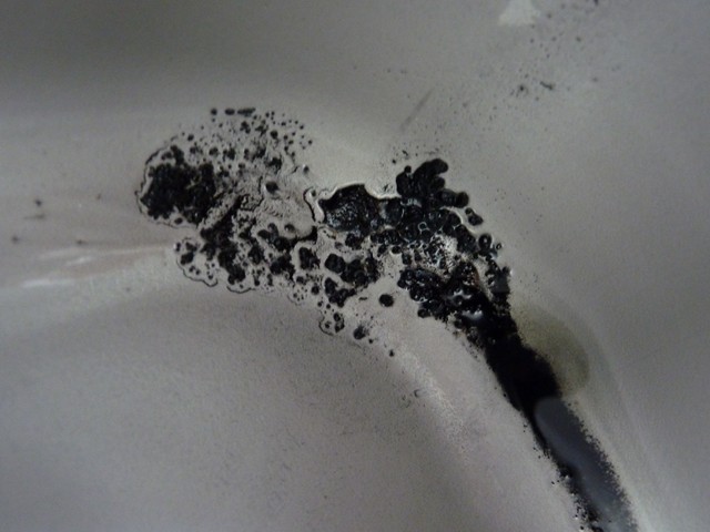

Résidu :
Et je crois savoir pourquoi  :
Détergent utilisé : Diesel ( pas top du tout vraiment pas ...) au lieu d'un produit pour ...
Puissante des ondes : 80 watt au lieu de 180 minimum pour ce type d'utilisation d’après mes recherche ...
Bref un résultat pas très concluant mais je ne baisse pas les bras pour autant ! affaire à suivre ...  :wink:

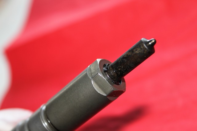

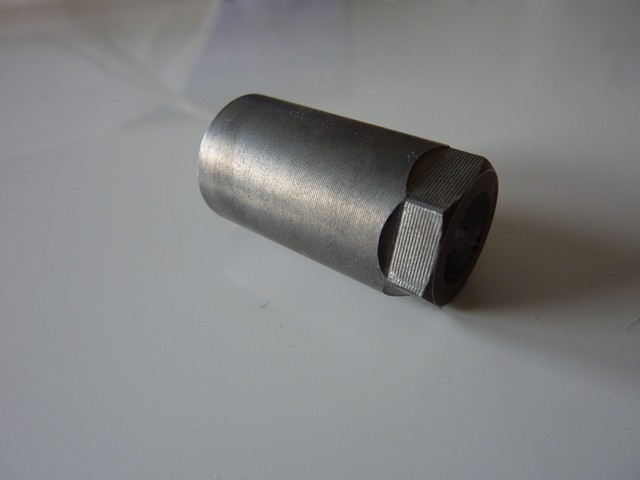

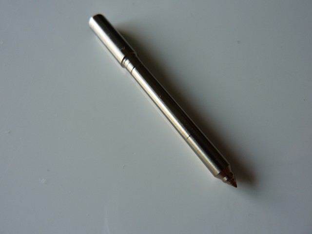

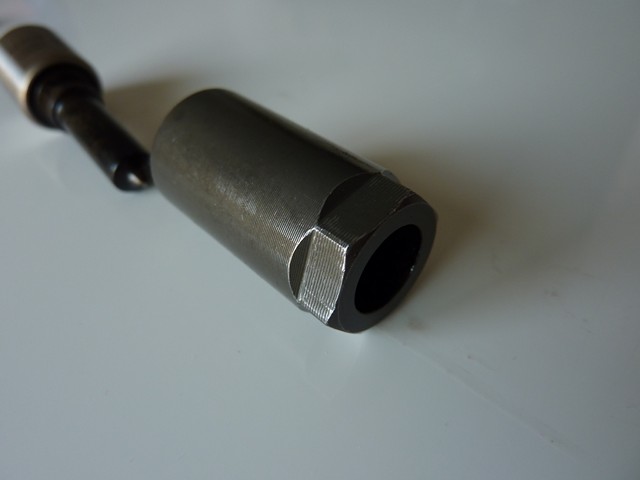

Bon ce weekend c'est démontage couvre culasse et nettoyage injecteur ! le produit est au top ! voici le comparatif diesel et hydroxyde de sodium dilué dans de l'eau ( Réaction chimique immédiate ) :
Comparaison :

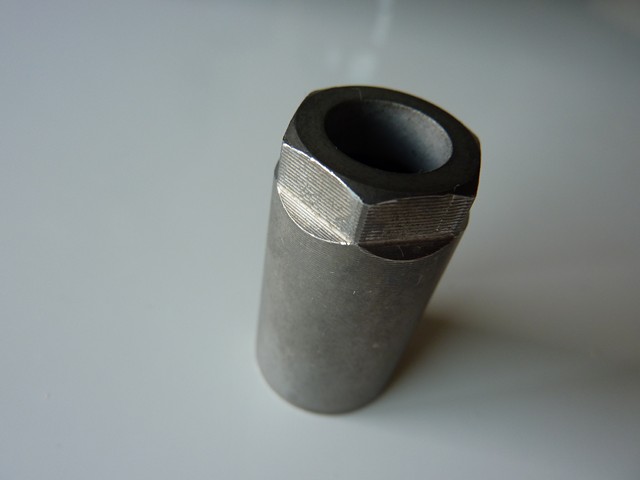

Écrou avant :
Écrou après :

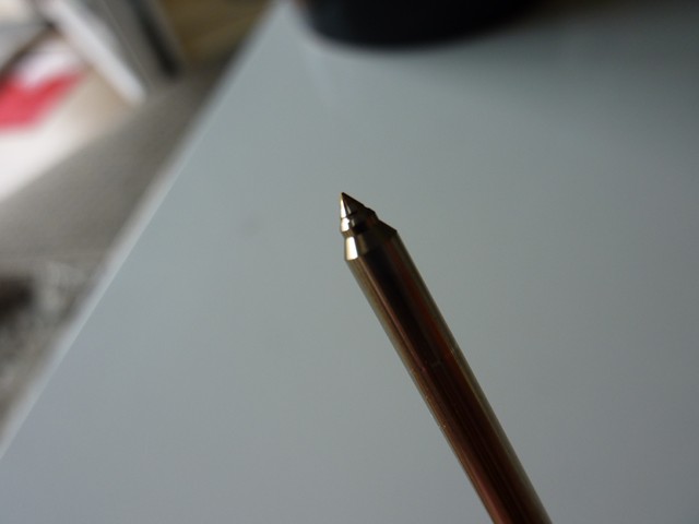

J'ai pas de photo pour l'aiguille avant mais elle était épaisse noir avec de la calamine dessus . Le résultat après bain :

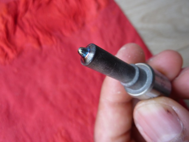

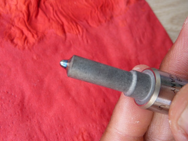

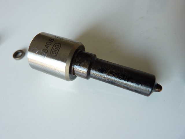

Nez d'injecteur avant :
Test avec du diesel ( résultat proche du médiocre lol ) :
Nez d'injecteur après :
 :!: On voit bien la pointe du nez qui respire le propre !  :!:

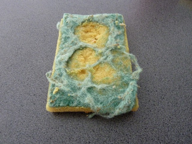

Pour le fun test avec une éponge :
Avant :
Apres :
Non je plaisante pour l'éponge !!!  :mdr:

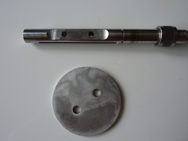

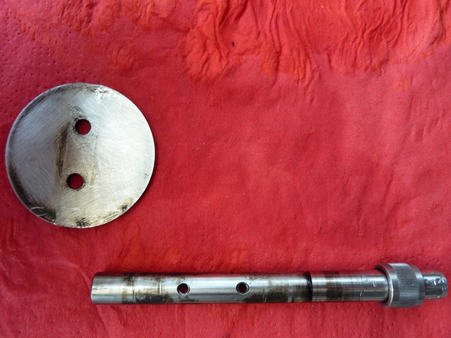

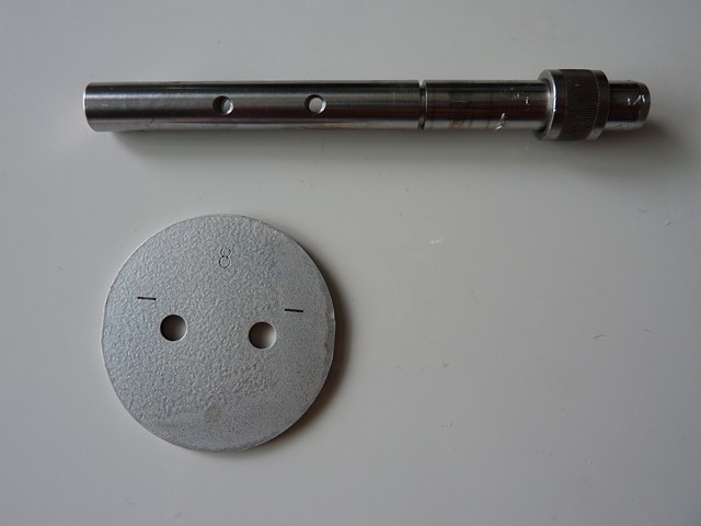

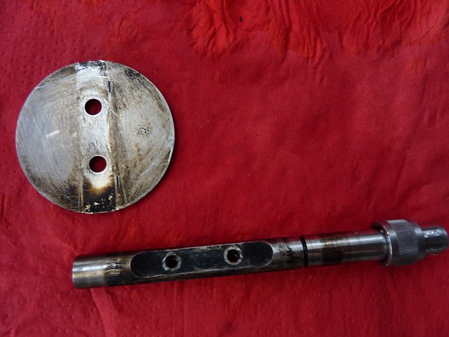

Test avec le clapet et l'axe du corps papillon :
Avant :
Apres :
En tout cas , les résultat sont plus que positif pour moi , donc ce weekend j'attaque mes injecteurs ! j'ai trop de claquement niveau injecteur au ralenti et j'ai plus rien a perdre de toute façon donc bon :D
