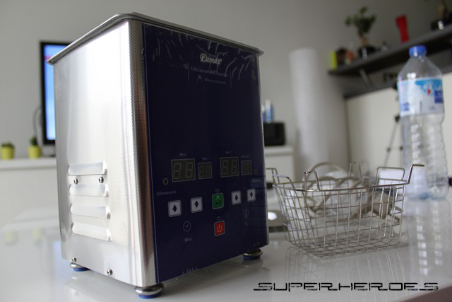

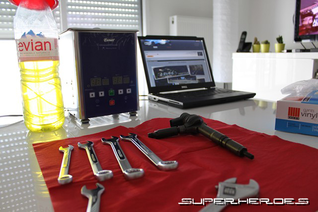

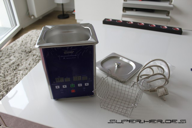

Bon sinon qui veut des frites ?  :lol: nan plus sérieusement aujourd'hui j'ai reçu la cuve ultrasons , demain je vais récupérer quelques outils pour démonter l'injecteur cobaye;des gants latex et un peu de diesel à la pompe pour le bain puis je commence les tests ... :zen: , un retour sera bien évidemment fait ;)

Mais en fait c'est quoi le nettoyage ultrason ?  :reflexion:
« Réponse #739 le: 04 août 2014 à 19:03:25 »
En gros c'est une méthode de nettoyage avec des vibrations haute fréquence qui produisent des micro bulles , ces micro bulle implosent et libèrent une énergie qui provoquent le décollement des impuretés même dans les recoins inaccessibles ... c'est un lavage puissant et doux en même temps :) tu poses ton objet et tu laisse faire ;)
« Réponse #740 le: 04 août 2014 à 19:19:18 »
Ah d'accord merci de l'explication, c'est bien pratique en tout cas  :cool4:
« Réponse #741 le: 04 août 2014 à 20:13:50 »
ça t'as coûté combien sans être indiscret ?? :)
« Réponse #742 le: 04 août 2014 à 20:19:12 »
64 euros lol
« Réponse #743 le: 04 août 2014 à 20:47:43 »
64 euros lol
Je m'attendais à plus  :cool5:

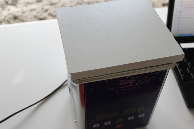

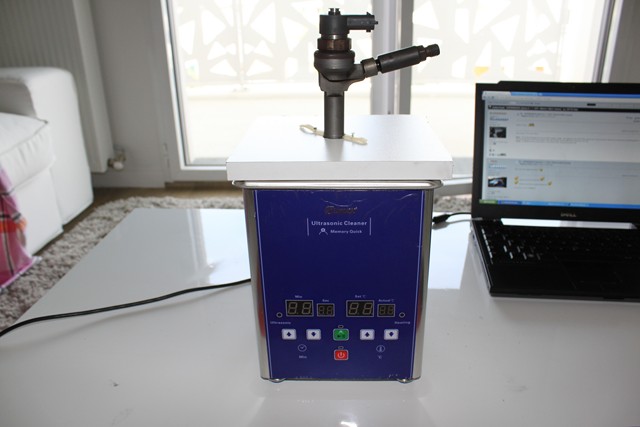

"12H53 " Bloc opératoire en place ! on peux commencer :) :
Etape 1 : Bain du nez d'injecteur cobaye ( observation/résultat )
Etape 2 : Démontage de l'injecteur ( étude des différentes pièces )
Etape 3 : Bain des pièces
Etape 4 : Remontage
 huu
« Réponse #746 le: 05 août 2014 à 14:44:04 »

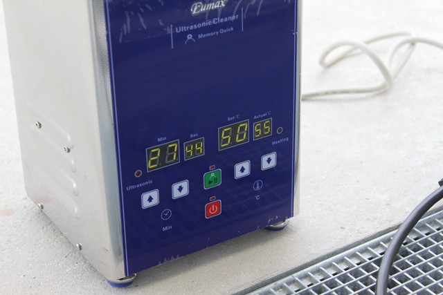

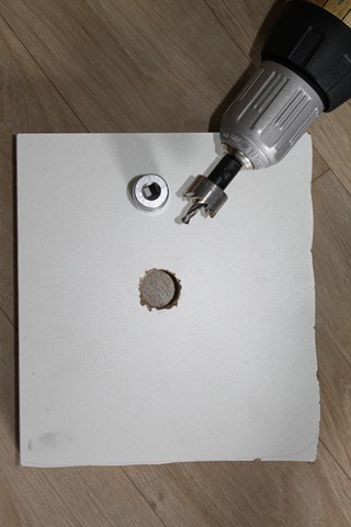

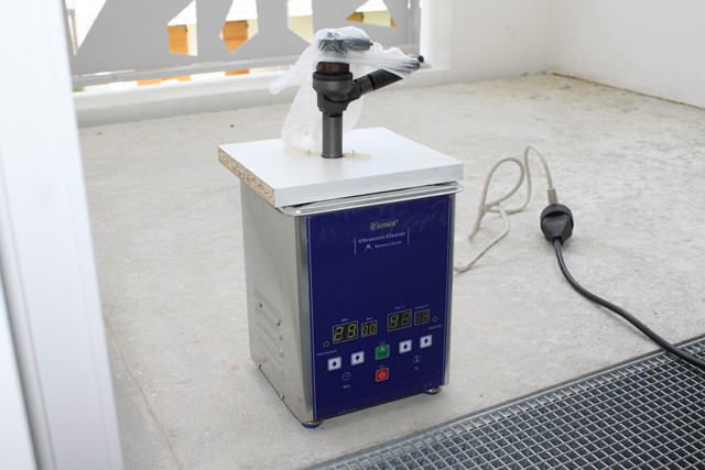

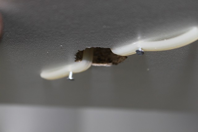

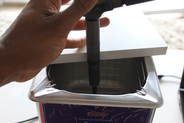

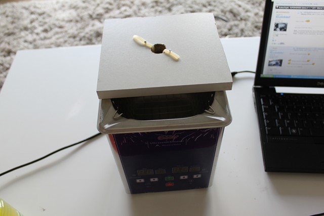

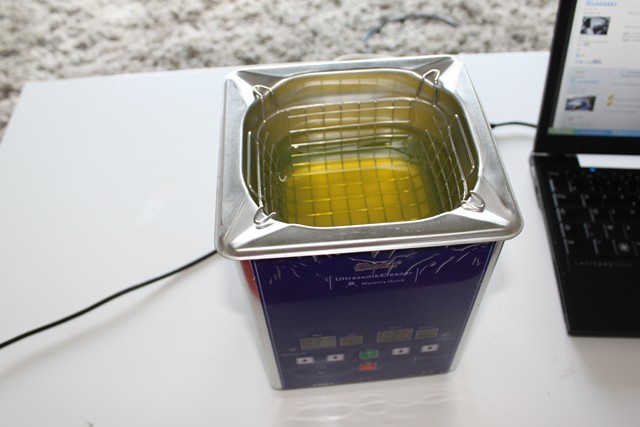

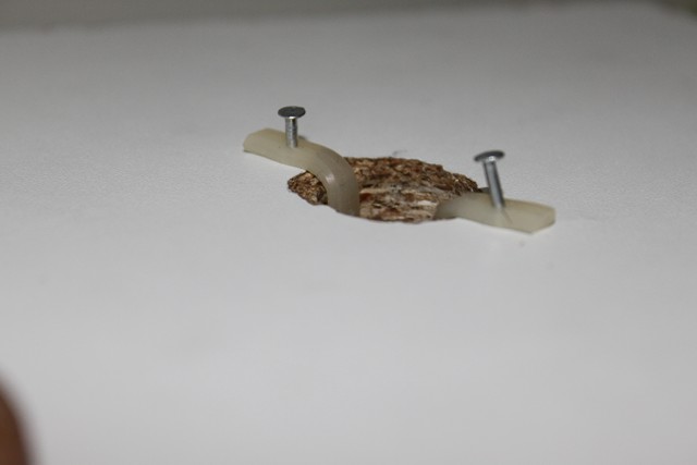

Fabrication d'un support injecteur maison et c'est parti pour un premier bain de 30 min à environ 50° ( sur le balcon au cas où ) mdr :
 :zen:

McGuyver :mrgrin:
« Réponse #748 le: 05 août 2014 à 15:01:29 »
Tu a préparé l'extincteur? :mdr: :copain:
« Réponse #749 le: 05 août 2014 à 15:04:53 »
hahaha j'adore nissart ^^  mais bon lui est trop fort ! avec un briquet , du fil Electrique et un chewing-gum il pouvait faire un hélicoptère :D
oue play il est pas loin l'extincteur xD
« Modifié: 05 août 2014 à 15:07:03 par SUPERHEROES »
