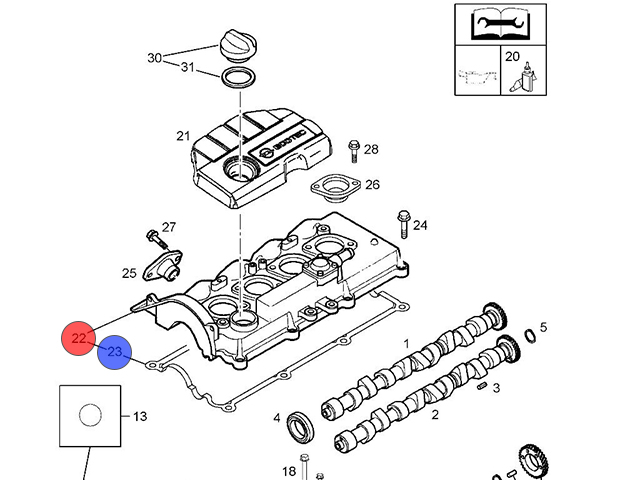

Question : pour accéder à l'injecteur en question :
je démonte ce cache ( 22 rouge ) ainsi que la connectique au dessus évidement , là je pourrais avoir accès à l'injecteur puis je remonte le tout et change le joint du cache ( 23 bleu ) ? J'ai bon ? lol

« Réponse #706 le: 09 juillet 2014 à 08:54:33 »
Exact il faut démonter le couvre culasse

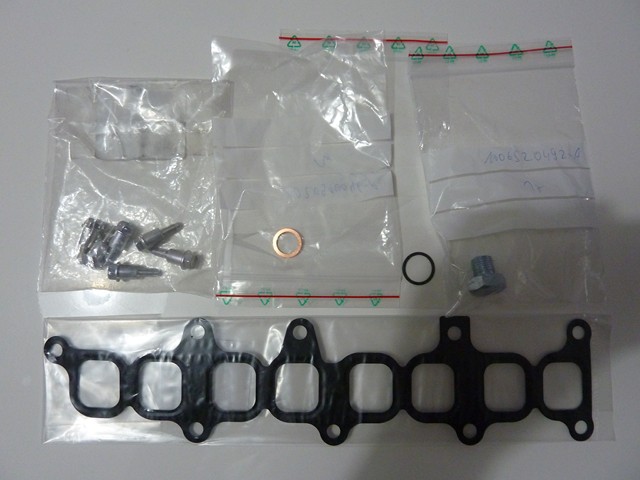

Ok merci haussys  je vais passer commande du joint couvre culasse, là j'ai reçu les vis du cache culasse, un joint pour le collecteur que je compte démonté pour faire un full nettoyage et la vis/joints vidange huile :

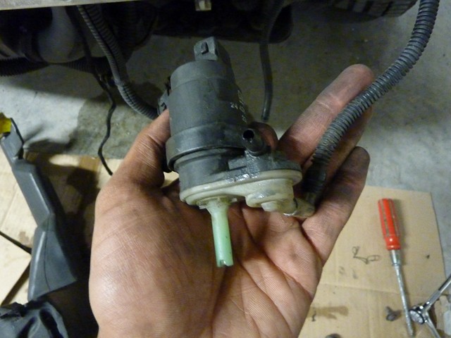

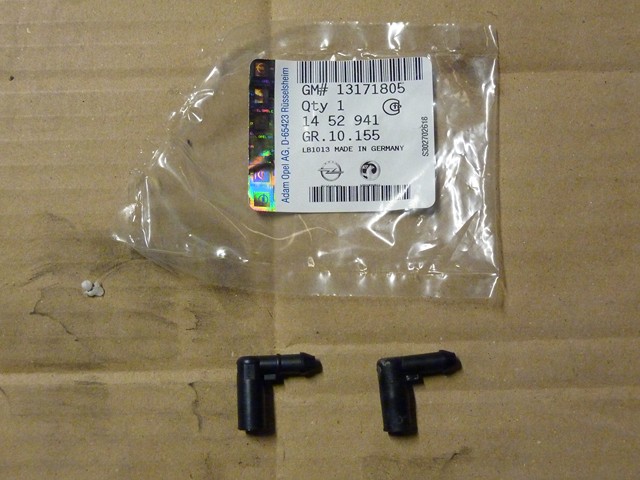

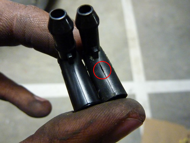

Huu petite modif du jour où plutôt réparation du jour , le changement de l'optique xenon droit , et le changement des deux clapets de non-retour lave glace, une fissure ( en rouge sur la photo ) était présente sur chaque clapet ,j'ai mis 40 minutes à voir les fissures en pensant que ça venait du réservoir ou de la pompe... perte de temps de dingue ...

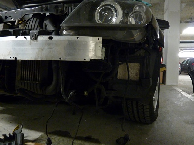

Manque plus que la calandre :)  :roll:
« Réponse #712 le: 14 juillet 2014 à 21:11:20 »
Ah ba oui tu m'étonnes fallait la voir la mini fissure... :cool2:

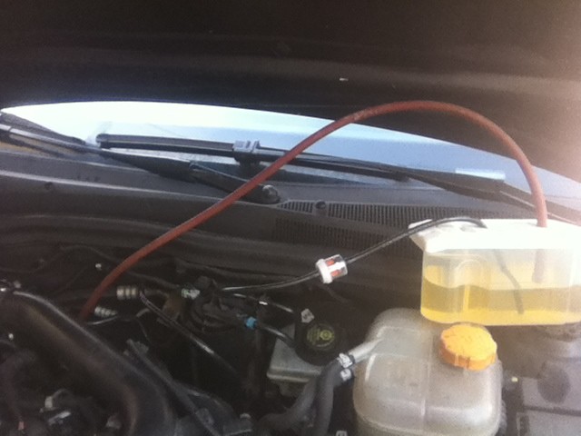

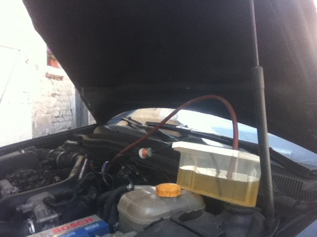

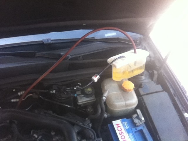

Avec le copain à ma cousine on à fait le mélange pour le liquimoly ( page 43 )  , 3 litres de produit dans le moteur en circuit fermé :

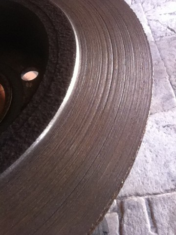

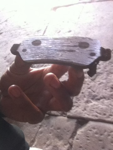

J'en profite pour changer les plaquettes et disques arrière , il était temps !  :

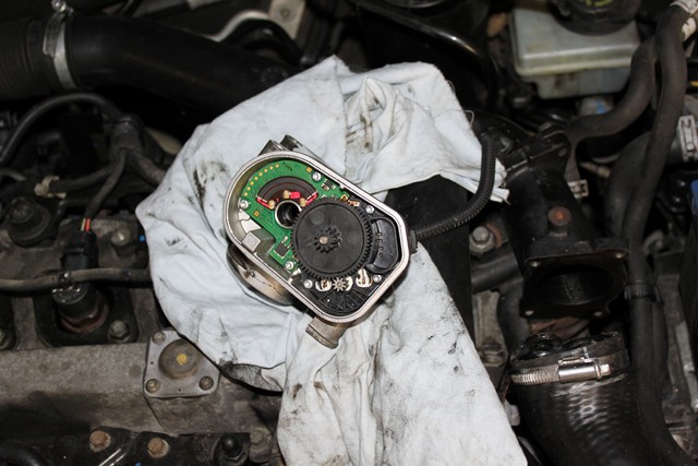

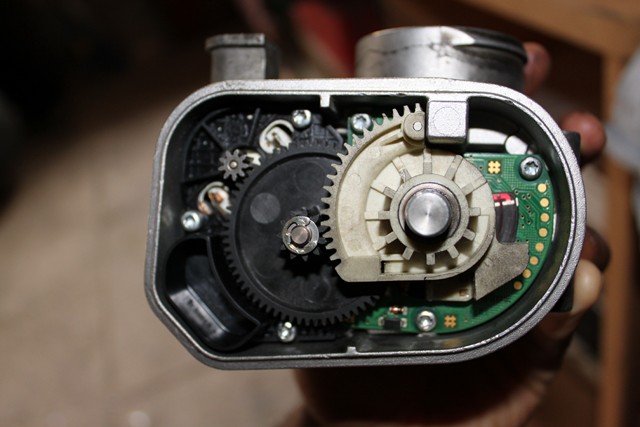

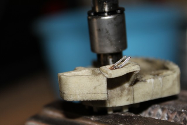

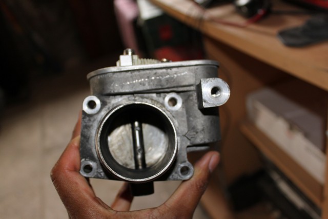

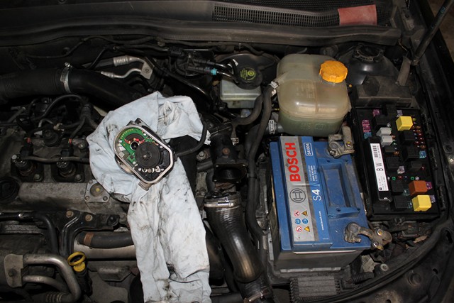

1H30 plus tard on redémarre la voiture , plus aucun bruit au niveau des injecteurs , ouf  je roule et pousse un peu la voiture ... et d'un coup un manque de patate ! lol retour à la case départ !  j'ouvre le capot et demande à mon collègue d’accélérer , là je vois que la durite papillon gonfle ! chose pas normal , c'est comme si l'air ne pouvait pas circuler dans le papillon ... , j’enlève la durite et je vois que le clapet papillon est fermer , alors qu'à l’arrêt il devrait être ouvert ... contact on , et là le clapet s'ouvre un tout petit peu puis se ferme et ainsi de suite sans arrêt avec un son "bipppppppppppppppppppppppppppppppppp" genre bug du mécanisme . Hop on s'attaque au papillon , ouverture du boitier  et mise en pièces du papillon ... :
Axe pignon blanc
Pignon noir
carte mere + moteur
Diagnostique final après plusieurs tests , platine potentiométrique HS ( platine noir sur photo ) , en gros c'est le même système que pour les petites voitures sur circuit pour enfant , vous avez deux patins conducteur qui font contact sur la platine puis les voiture roulent .. bah le problème du papillon : le pignon tourne mais mais arriver à un moment X sur la platine plus de conducteur .. et là bug du servo-moteur ...

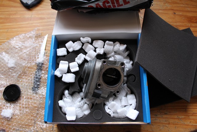

J'ai commandé un corps papillon today sur ebay UK pour 30 euros , il arrive demain matin en express UPS ( 25 euros ) .
En espérant que la voiture redémarre lol à suivre ...

Nouveau corps papillon reçu ce midi ! vive UPS lol :
Cette après-midi c'est nettoyage de l'intercooler  ( échangeur d'air ) histoire d'enlever les vapeur et dépo d'huile dedans depuis le temps ..., nettoyage du wastegate du turbo , vidange d'huile + changement filtre pour de la 5W40 . Puis repose du nouveau corps papillon et redémarrage du véhicule en espérant retrouver la patate d'avant ! huu  :zen:
