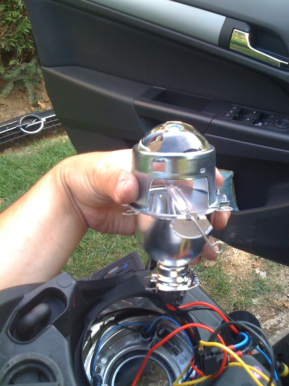

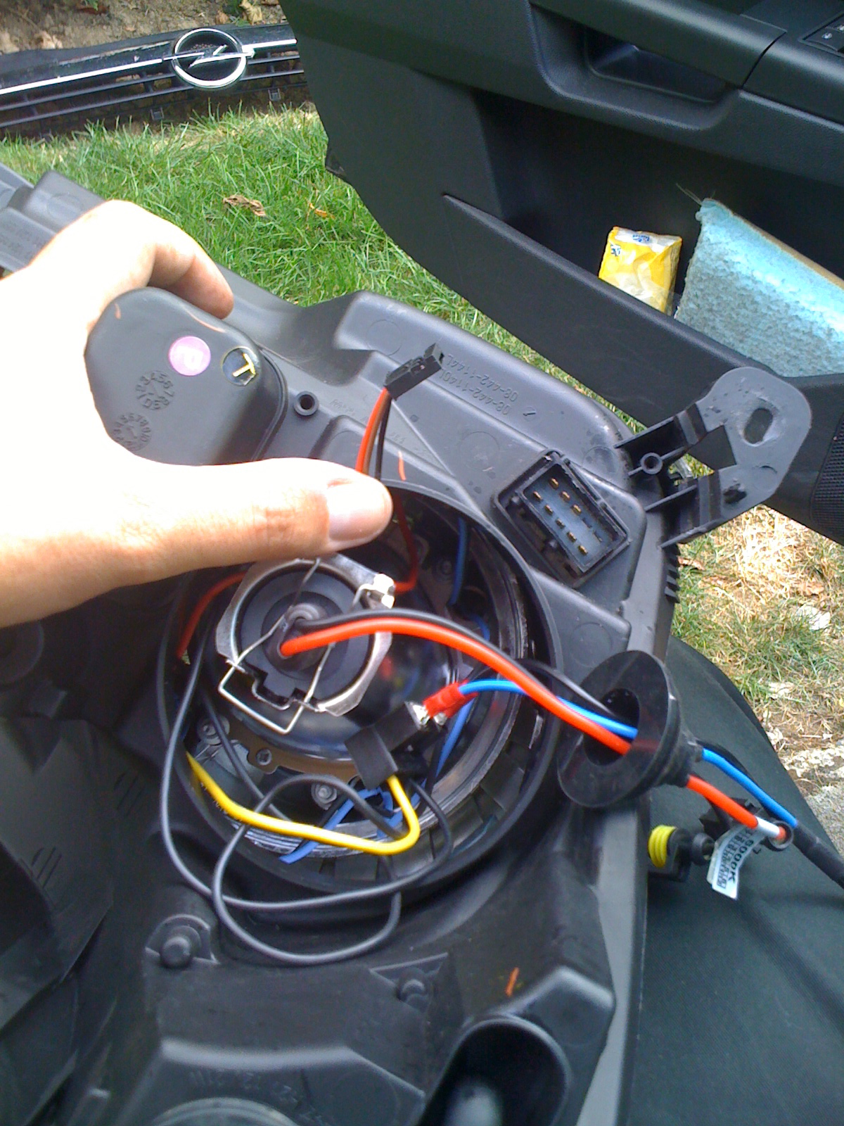

Salut,
Je viens de me rendre compte qu'en changeant les ampoules des angels eyes, j'ai malencontreusement débranché le cable qui alimente le moteur qui oriente verticalement le faisceau... Je l'ai débranché enfonçant les supports de diodes. Alors faites attention à ce petit cable visible au dessus du pousse:
Le problème est pour le remettre!!! car c'est sous le moteur par l'intérieur. Si vous voulez, vous pouvez faire comme moi, en utilisant un doigt et une tige puis ensuite, une fois fini, se rendre compte que l'on peut enlever la lentille...
apparemment il n'y a pas moyen de régler l'horizontalité du faisceau... Mon phare droit restera donc légèrement penché...
