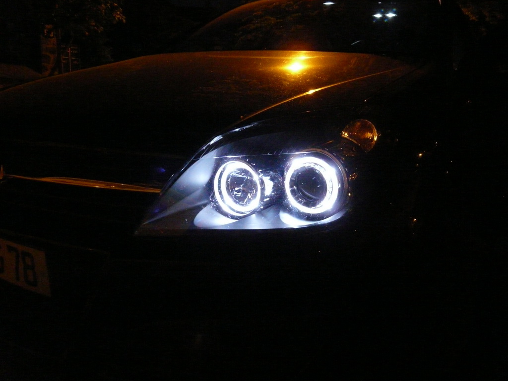

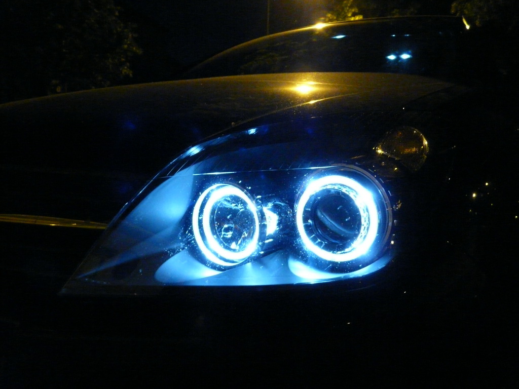

En voilà de nuit bien que ca ne représente pas exactement la réalité, c'est peu plus diffusé sur les photos, et ce n'est pas bleuté mais blanc, surement l'appareil photo :
Joli je trouve

Trés jolie je suis fan!! :love:  :bien:

Super jolie, quand je recupererai ma voiture et que je les monterai, direct je mets ces ampoules !  :wink:

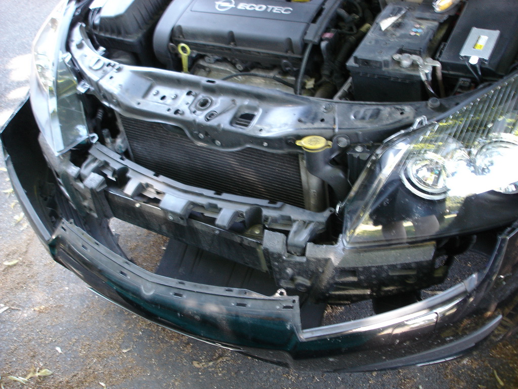

Oui mais pas entièrement! Je n'ai pas défait les attaches sous la voitures, ca donne ça:
Pour résumer, tu tournes les roues pour dévisser les deux attaches de parechoc pour le détacher de chaque côté, puis après tu enlèves la calandre, puis deux clips qui tiennent le parechoc à l'emplacement de la calandre et tu le sors vers l'avant en le déclipsant au milieu.
Il va pendre mais ca ne craint rien, le but est de pouvoir ateindre la troisième vis cachées par le parechoc.
Par contre, sous les phares il y a un morceau de polystyrène (visible sur la photo) qui peut gèner pour enlever le phare. Il suffit de l'attrapper par en dessous pour le détacher et le faire glisser vers le milieu du parechoc.
ca éclaire nettement mieux que les simple a leds  :o  :cool5:

Pour changer les diodes tu as démonté le phare ou on peut-le faire depuis la trappe dans le garde-boue de la voiture comme pour changer une ampoule classique ? C'est juste une ampoule à changer de manière classique hein ? ( Veuux pas redémonter tout le pare-choc  :jesors: )
Re : (H) Optiques FK (Angel Eyes) et Dayline (Devil Eyes)
« Réponse #1644 le: 09 juillet 2010 à 17:35:01 »
impossible a les changer par la trappe ... :non:
Disons qu'avec le phare posé sur les genoux j'ai ramé pour certaines diodes... alors par la trappe... De toutes façons dans mon cas il est presque impossible de remettre le cache par la trappe alors les diodes...
Désolé... Mais perso, le parechoc est plus simple à défaire que les diodes à mettre...
