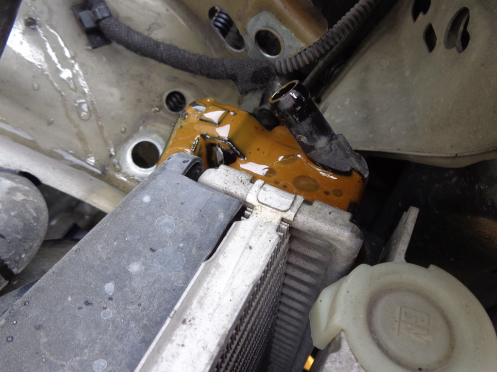

C'était donc bien l'échangeur de la BVA qui fuyait dans la boîte à eau du radiateur (donc côté entrée du radiateur/LdR chaud). J'ai trouvé un gros joint plat en caoutchouc qui se baladait dedans, il en manque 1/3 qui est "quelque part" dans cette boîte à eau. Du LdR passait aussi dans l'huile de la BVA.
Le radiateur se retire par le côté moteur, mais les ptins de fixations sont côté face avant  :roll: ? Sans doute plus pratique et rapide à monter sur les chaînes de fabrication car il n'y a alors pas encore la face avant.
Par contre, pour le mec en bleu qui bosse dessus ensuite, ça implique de démonter le pare-chocs et cie pour accéder aux vis. C'est y pas khôn ça?
Toute une façon de penser l'auto et de penser aux utilisateurs/mécanos : rien à foot.  :combat1:
J'ai réussi à le sortir en démontant juste la calandre et la traverse supérieure. Idéalement, les feux (au moins le gauche), le pare-chocs (mouais, optionnel) et le réservoir lave-glace auraient dû sauter.
Quelle galère. Je n'ai pas voulu démonter le pare-chocs car il a légèrement bougé lors de l'usage de Mme  :combat2: et je craignais de casser quelque chose ou de ne plus arriver à le remonter (fixations plus en face?).
Et puis faut démonter dans les passages de roue et tout...m'a saoulé :jesors: .

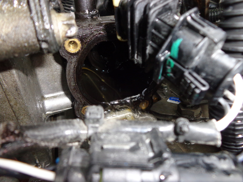

Le rinçage du moteur n'a pas été qu'une partie de plaisir.
J'ai d'abord démonté le Calorstat, puis la Durit qui alimente le bloc chauffage (pour envoyer l'eau sous pression dedans, il n'y a pas de robinet qui le condamne ou régule le passage, le LdR passe tout le temps dedans), le radiateur bien entendu et le vase d'expansion.
Faut voir ce qu'il est sorti de là-dedans...je vais vous faire suivre quelques photos.
Nettoyage du vase d'expansion avec du liquide vaisselle et opération "Orangina"
A chaque fois, je souffle dans la Durit du bloc chauffage et dans le vase quand c'est refermé pour vider l'eau sale. Ce détail doit avoir son importance. A suivre...
Ensuite, on referme le tout, j'ai profité de mettre un Calorstat neuf (taré à 105°C le bestiau!  :o ) et on remplit avec un mélange de St Marc + eau chaud pour bien diluer la poudre. J'ai mis ~300 g/5 L d'eau.
On fait tourner, on laisse chauffer (je suis allé faire un tour avec l'auto : 10 km).
On vidange. On redémonte la Durit bloc chauffage et on rince en envoyant l'eau par le vase, par la Durit du chauffage et par le Calorstat pour que ça circule dans tous les sens.
J'ai fait l'opération rinçage au moins 5 fois...

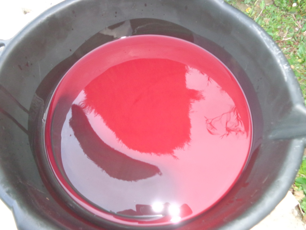

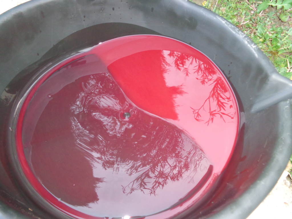

Quand ça coule rose (couleur du LdR) par la vis de vidange radiateur ; je ferme.
Je continue à remplir par la Durit chauffage jusqu'à ce que ça sorte par le Calorstat.
Je rebranche la Durit chauffage et je remplis par le vase.
Ca a fonctionné du 1er coup.
Je n'ai plus de bulles qui circulent, le niveau s'est stabilisé (petite baisse en cours de route = sans doute encore de l'air dans le bloc cylindres/culasse), le moteur fonctionne bien.

Couleur du LdR sortant du radiateur

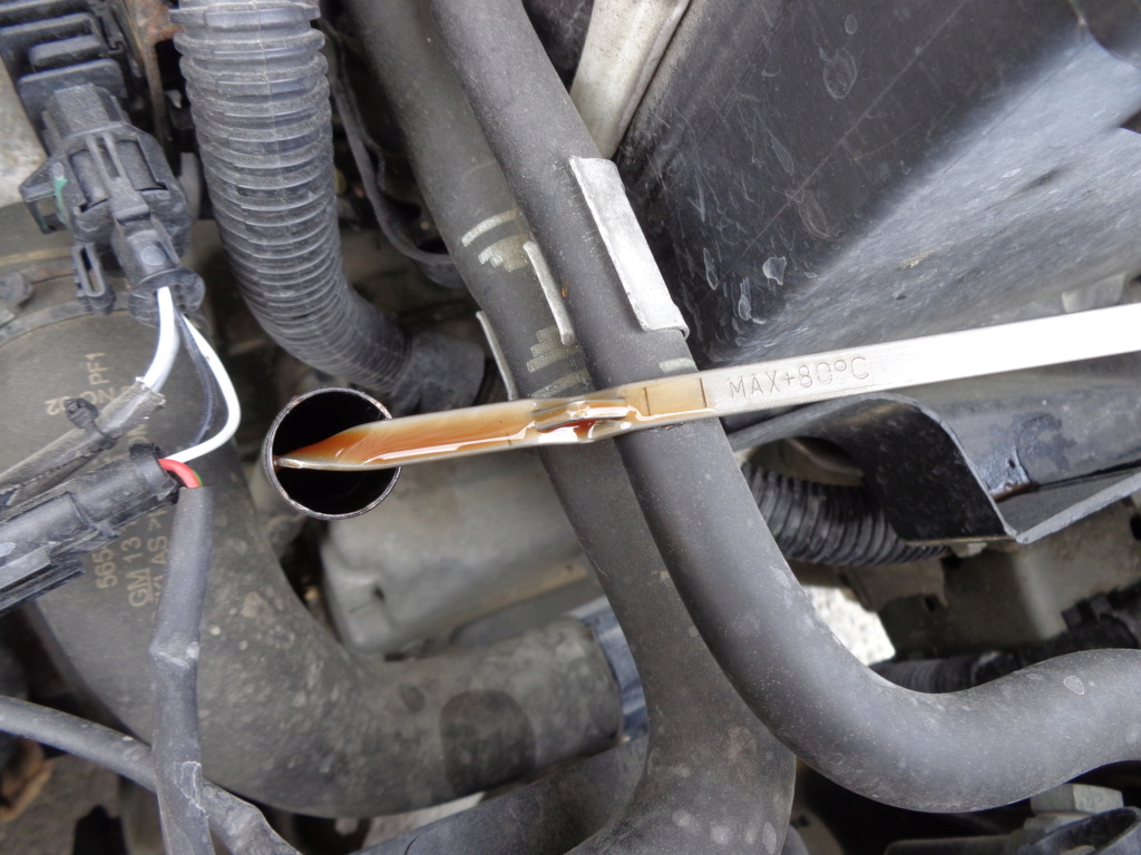

Jauge BVA

Contrôle de la BVA : niveau bien trop haut. C'est de ma faute, j'en ai trop remis. L'huile rose cerise paraît avoir être mélangée avec une teinte de blanc. Comme un lait fraise. Pas translucide.
Pas bon. Va falloir refaire une vidange/rinçage. Je vais attendre d'avoir fait encore une 100 aine de kms histoire de bien faire circuler et décoller ce qui peut l'être.
La BVA fonctionne normalement.

Le joint trouvé dans le radiateur. Le bout manquant est sans doute dans la boîte à eau côté chaud (il ne peut passer dans le faisceau).
Je vais ouvrir le vieux radiateur pour voir.
