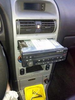

Aujourd'hui j'ai avancé le montage de mon poste:
- Démonter le JVC de la zx
- Démonter le poste d'origine de la astra
- Tester si le JVC passe sur la astra
Par chance j'avais un adaptateur, il va donc nickel!  :content:
Seul souci, sur mon adaptateur j'avais coupé des fils pour brancher ma plage dessus, la ca va pas être possible, alors je vais les recâbler demain au boulot, afin de mettre le son sur les hauts parleurs arrière.
Ensuite j'ai remis le poste d'origine dans la ZX, vrai truc d'époque :D
Enfin je me pose, demain je vous dirais si ma bidouille a marché :desole:

La je suis en train de me faire énormément embêter avec le nouveau poste... :cry:
Déja j'avais une erreur BT PHONE, que j'ai réglé en coupant le fil marron du faisceau.
Mais maintenant: Lorsque que j’éteins et rallume le poste, ou éteins le contact, le poste se remet a zéro comme si je le débranchais...
WTF?! :o

Et oui! Merci Cara! Ca a rapidement résolu mon problème!  :copain:
Comme elle me l'a dit, il suffisait d'inverse les fils Jaune et Rouge de l'adaptateur, et tout vas bien.
La tache m'a été d'autant plus facile vu que les mecs qui ont conçu ce truc ne sont pas cons, y'avais déja des cosses pour décabler/recables ces deux fils. Merci JVC   :cool4:

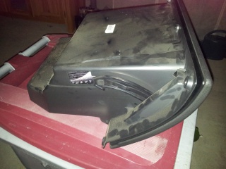

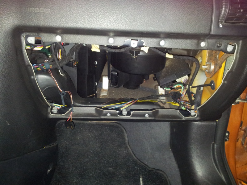

Pour bien faire passer les câbles du poste, j'ai viré la boite a gants, afin de tirer sur les fils correctement, plutot que de les bourrer comme un sagouin.
Et la, SURPRISE MOTHERFUCKER!

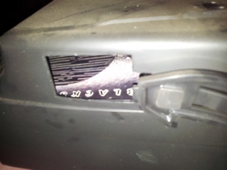

Je me rend compte de pourquoi je n'avais pas d'éclairage dans ma boite a gants: Y'a pas d'éclairage!
Alors du coup j'ai trouvé ca qui pendouillais au fond, je pense que c'est sur ca que l'ampoule se branchais...
Cliquez pour agrandir
Bordel, ca me fait embêter! Du coup il faut que je trouve la petite vitre, et tout ce qu'il faut pour y remettre... Vous avez une idée? :aide1:
