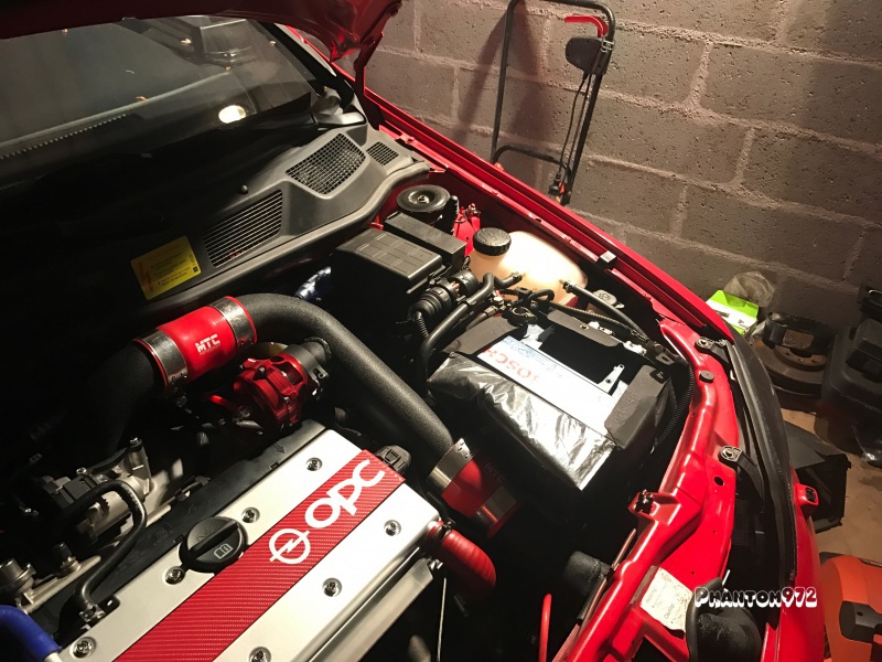

Avec l'ouverture du bouclier bien dégagée, l'échangeur va forcément ramasser des saloperies et des impacts, tu as la possibilité de doubler ta grille actuelle avec une grille plus fine si tu veux limiter les dégâts sans limiter le flux d'air, perso j'ai appris à vivre avec
Hors ligne phantom972
  • Messages: 515
  • Localisation: le havre
phantom972 [Astra G Cabriolet Turbo Rouge Magma 192cv @ 470cv]
« Réponse #753 le: 02 mai 2017 à 15:33:08 »
Je n'avais pas pensé à ça mais tout ce qui se situe derrière est tellement visible que ça ne me branche pas :( la grille fine ne rendait vraiment pas bien.
Je préfère limite repeindre l'échangeur de temps en temps. "Racecar" ok mais l'esthétique aussi  :lol:

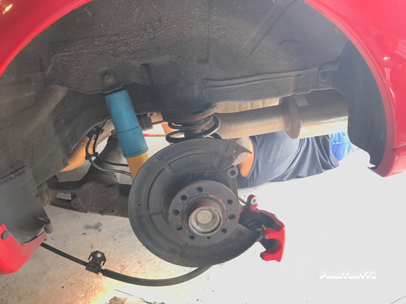

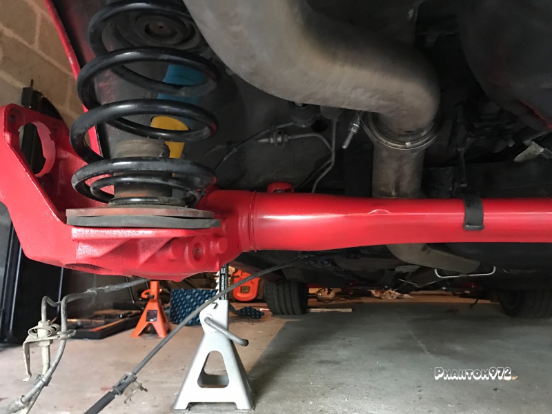

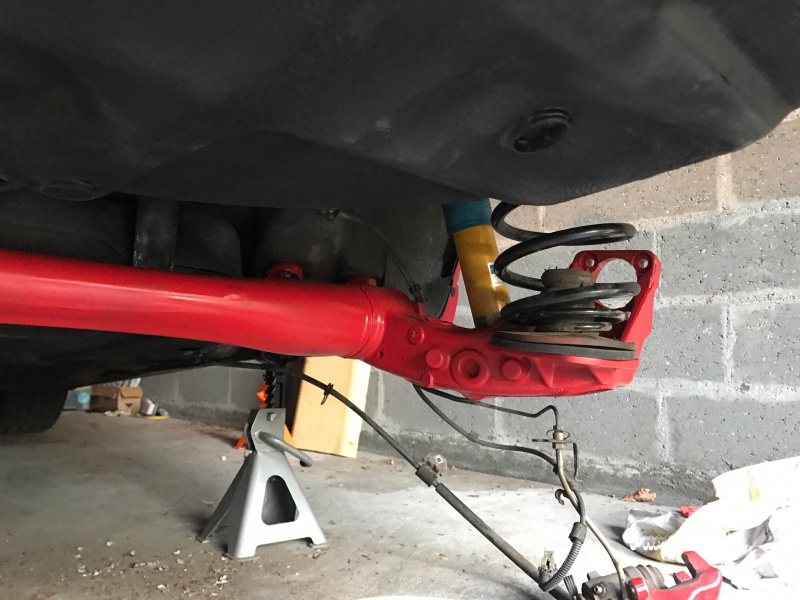

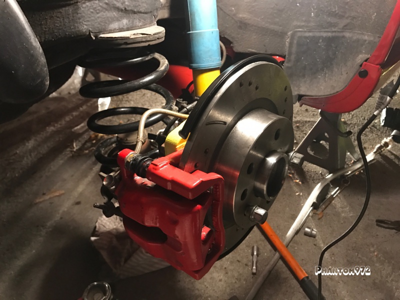

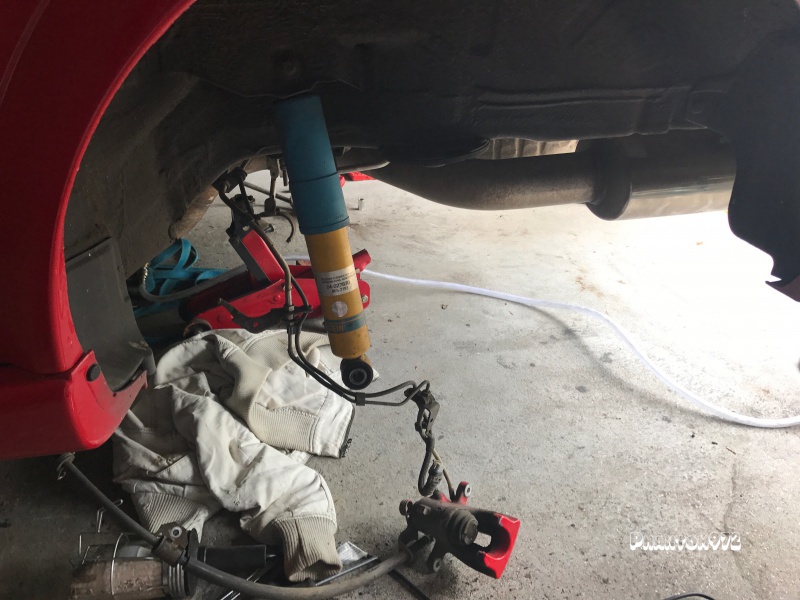

Sinon pas mal de préparation avant les oacc days car pas mal de détails à finir et surtout des surprises en tout genre.

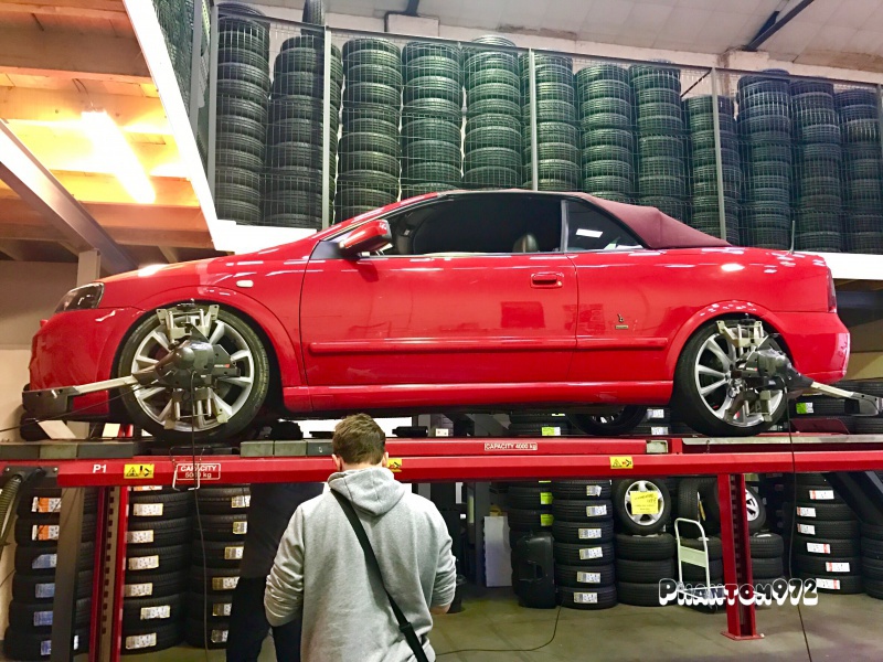

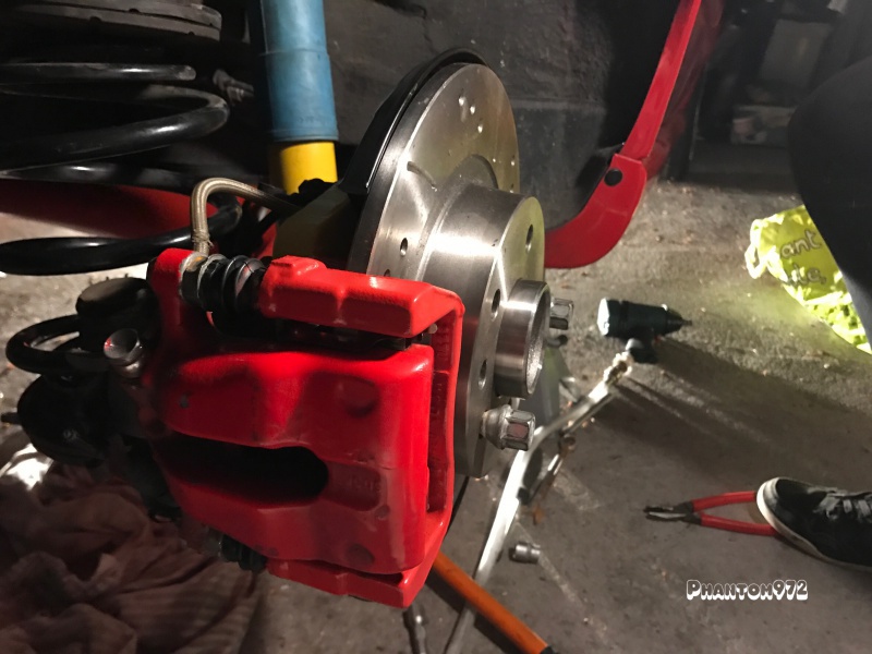

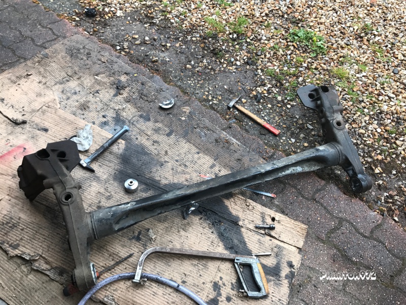

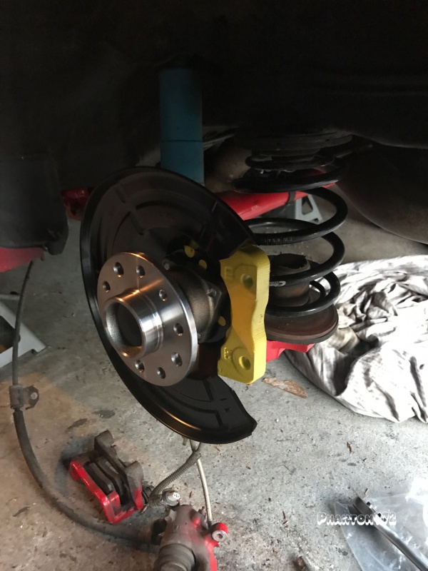

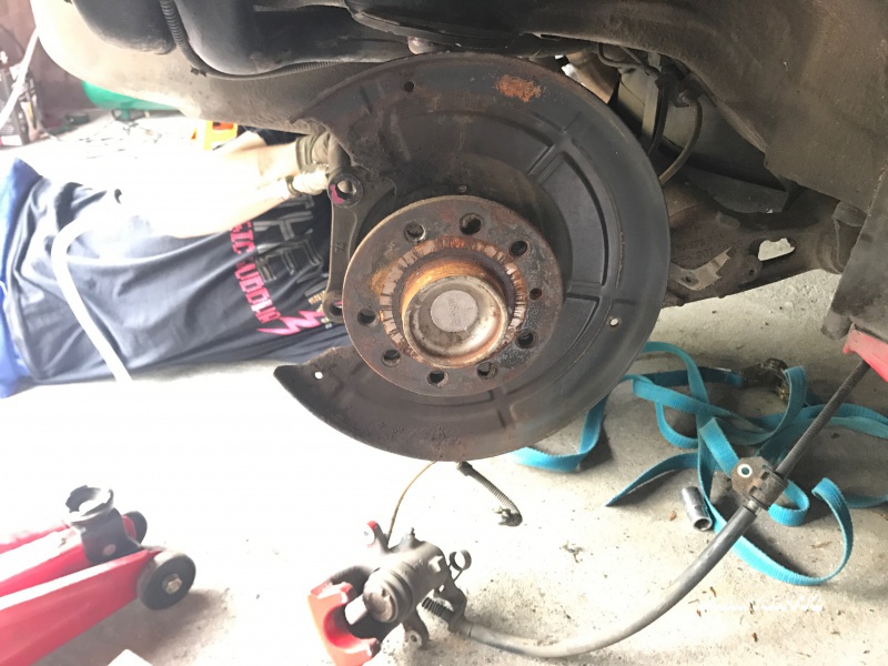

J'ai emmené la belle pour une géométrie et ai pu jeté un oeil sous le pont pour voir l'état du chassis et du dessous de caisse

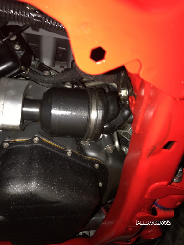

Mon cardan est sorti de sa noix coté boite mais s'est bien remboité donc je me suis mis en recherche d'un cardan renforcé sur mesure :

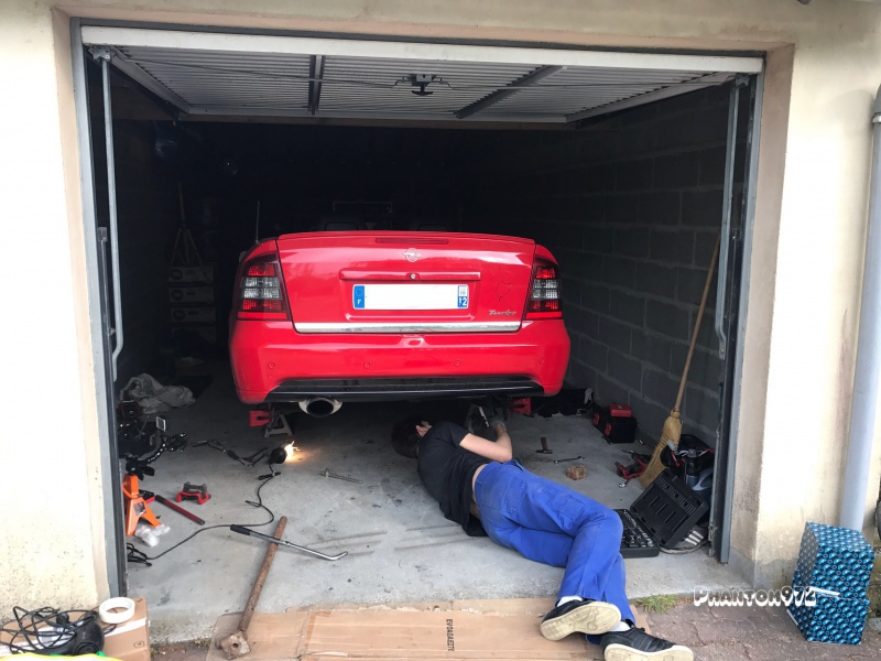

Un ami m'a gentiment ouvert les portes de son garage  :heart:

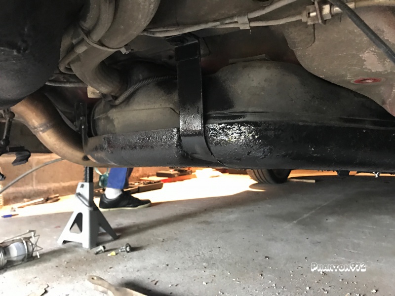

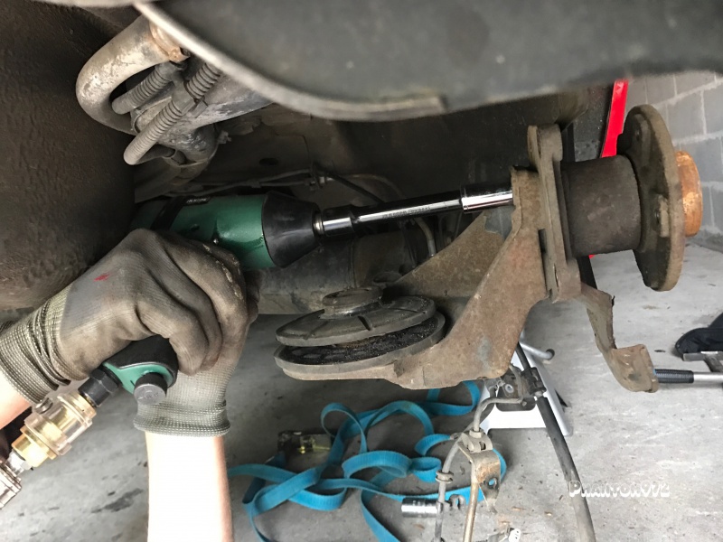

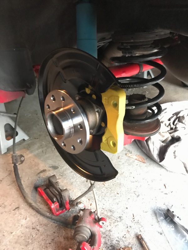

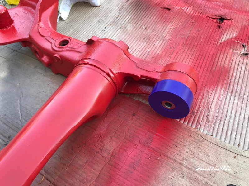

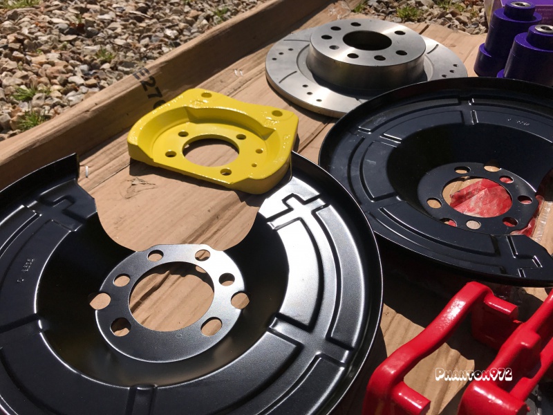

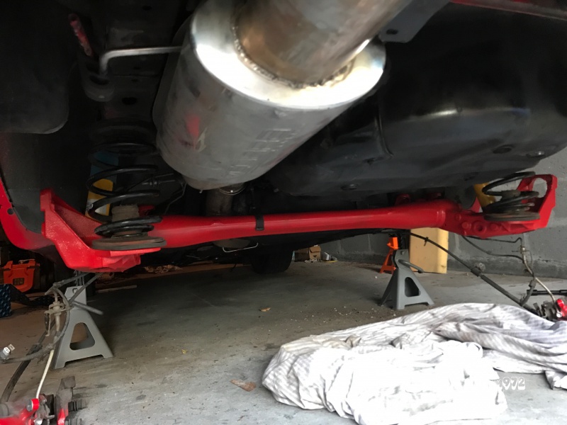

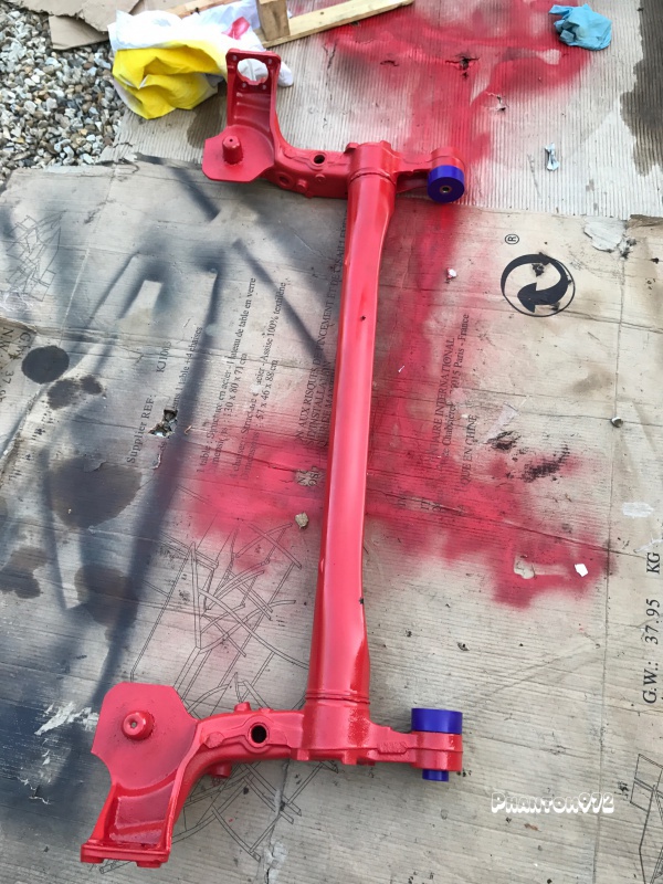

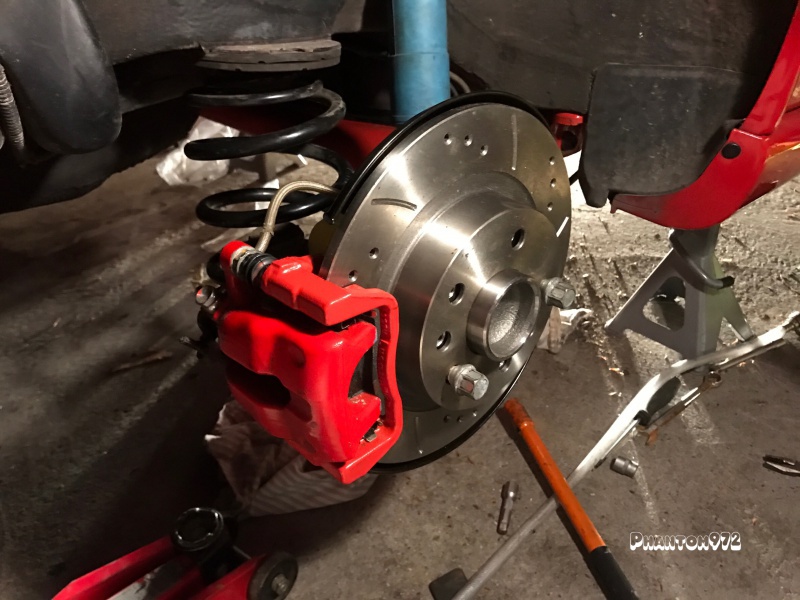

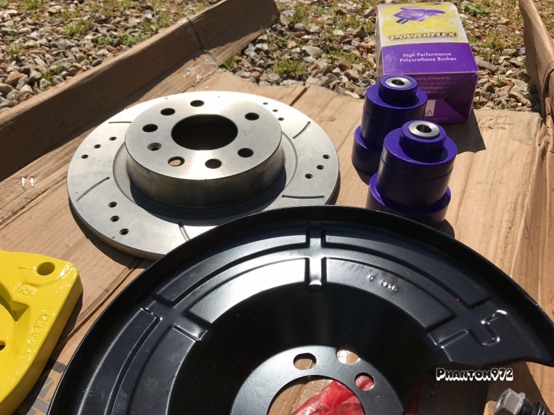

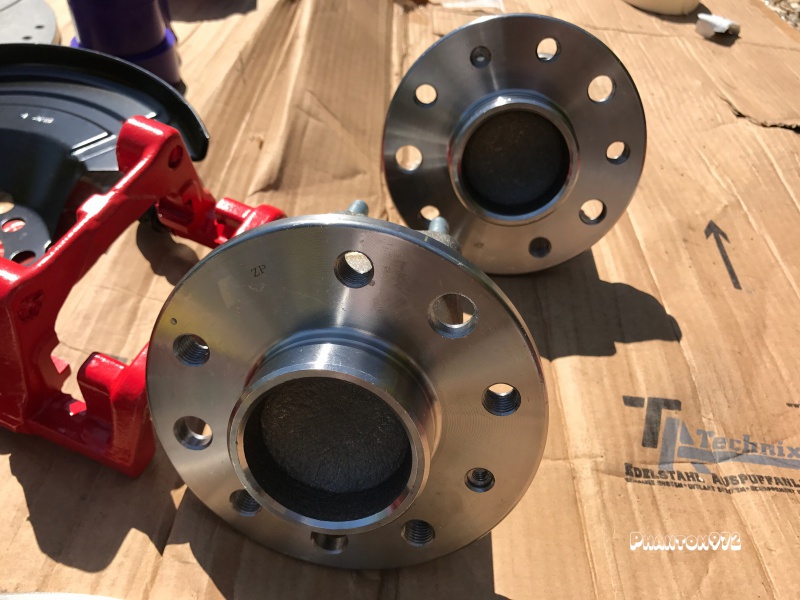

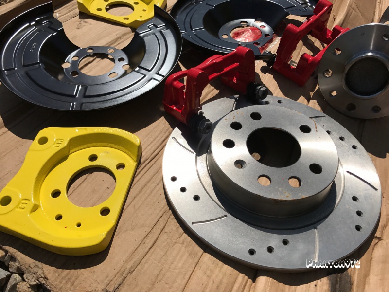

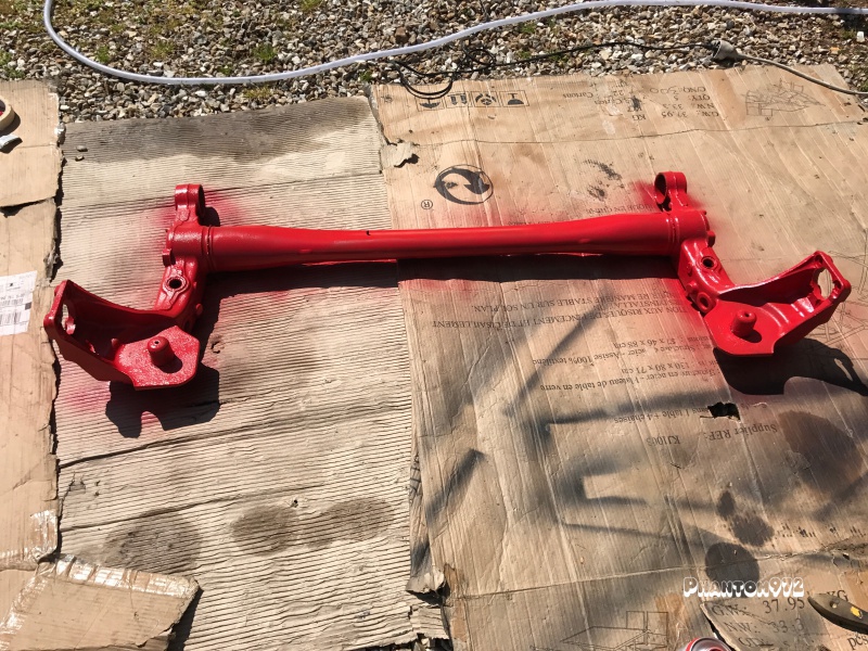

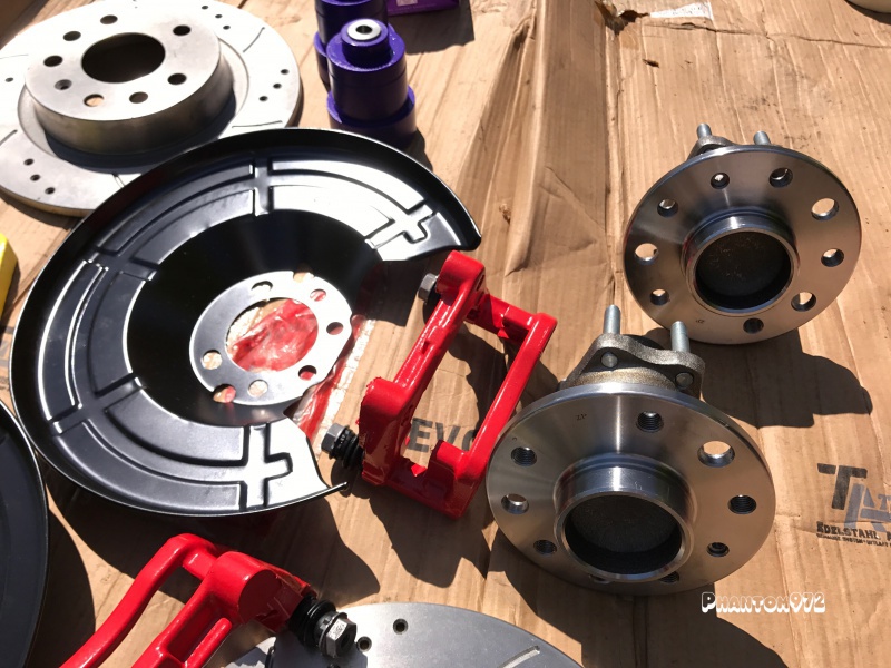

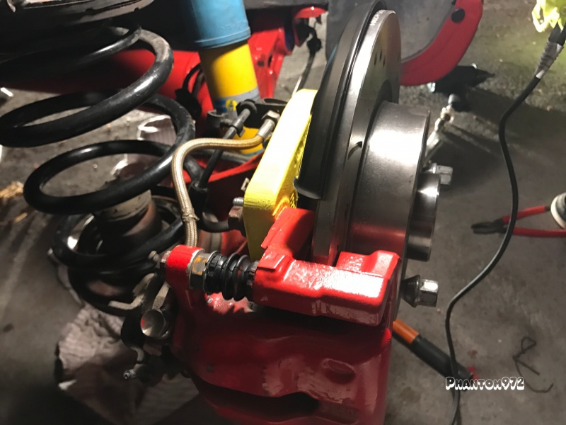

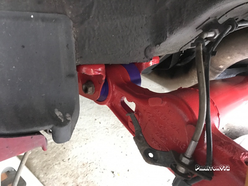

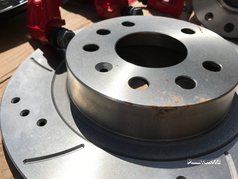

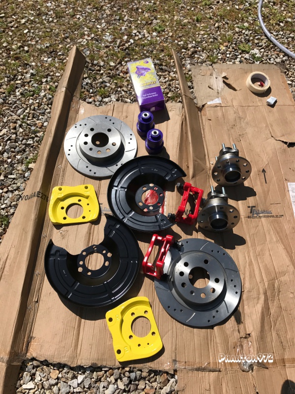

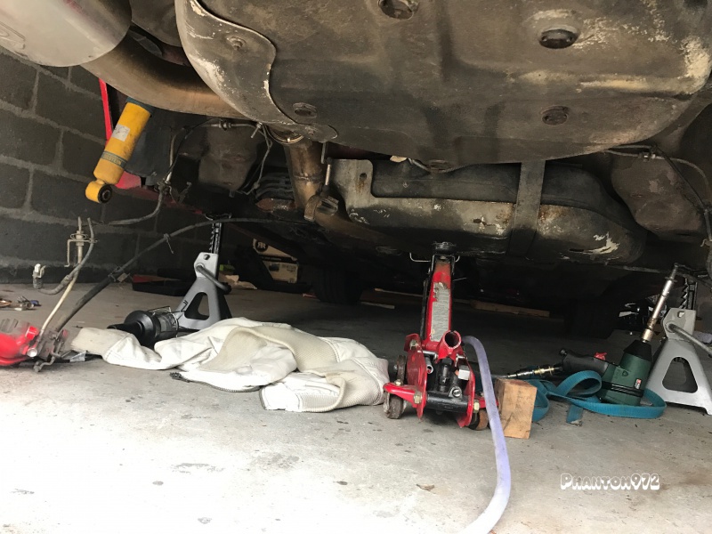

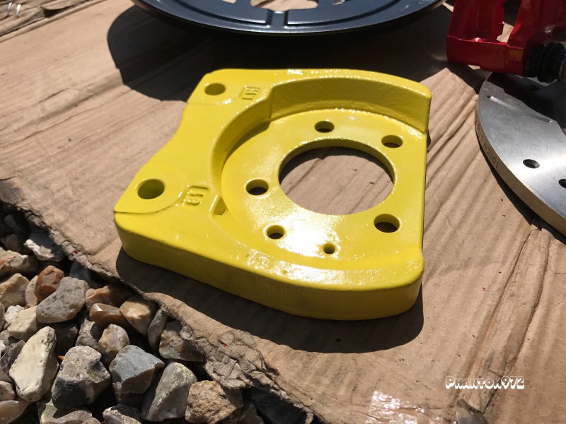

Au programme démontage et réfection complet du train arrière, passage en freinage astra H opc à l'arrière, changement disques, protection de disque, roulement, support étrier, plaque de support d'étrier le tout traité à l'antirouille en coating nickel + roulements + silent blocs powerflex violets.

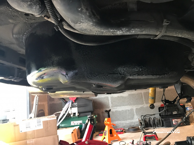

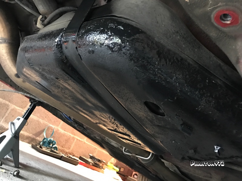

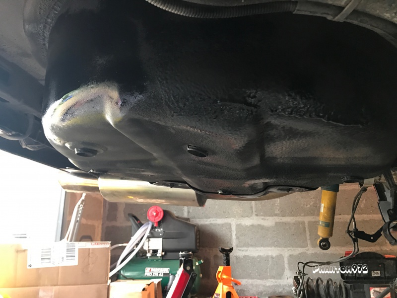

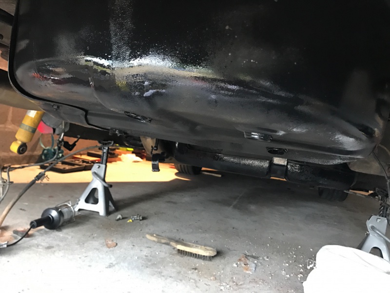

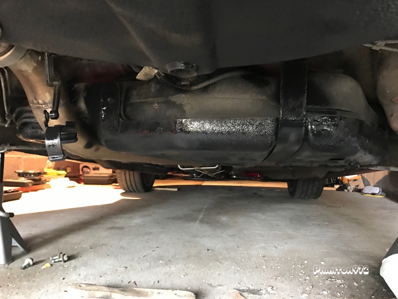

J'en ai profité pour effectuer un léger brossage du dessous de caisse non traité ( protection métal du réservoir, panier de roue de secours) et appliquer une protection antirouille mono composant (séchage long).
Timelapse ??

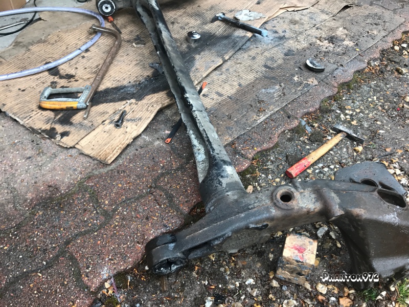

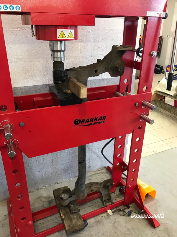

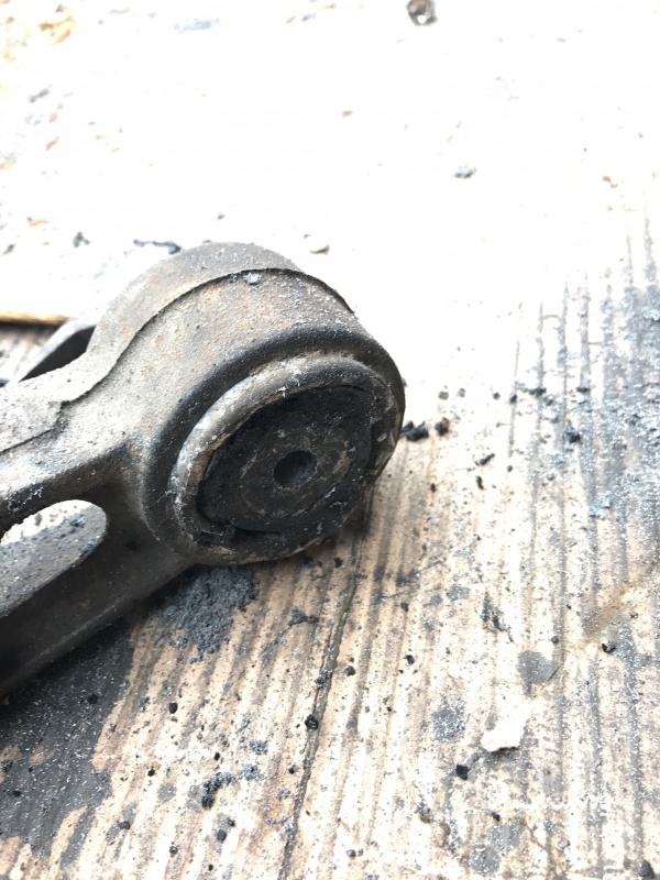

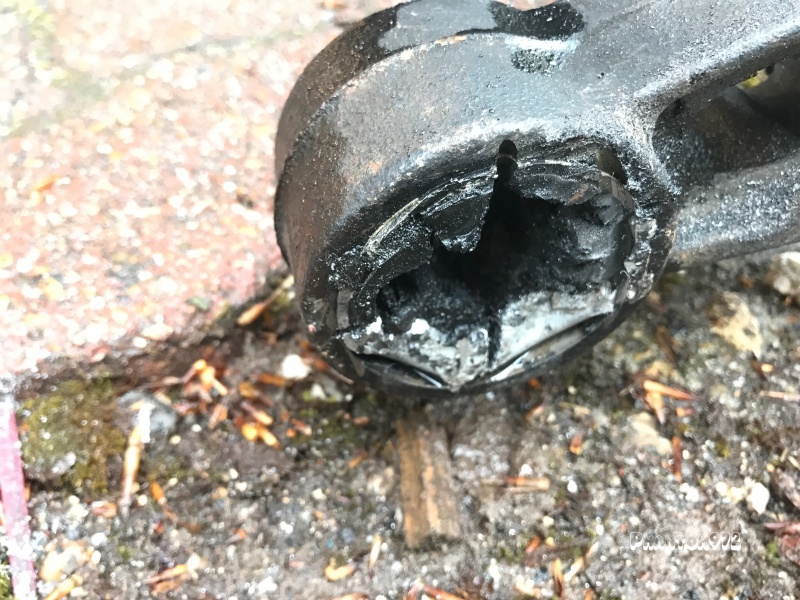

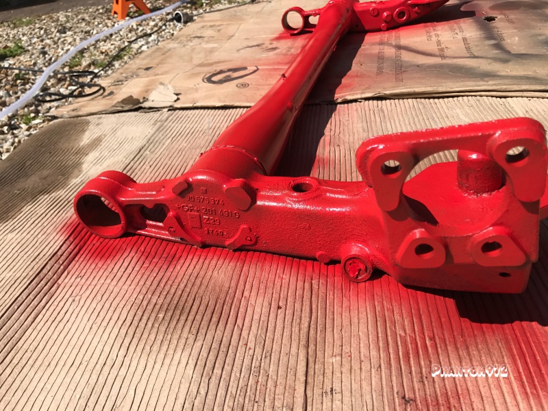

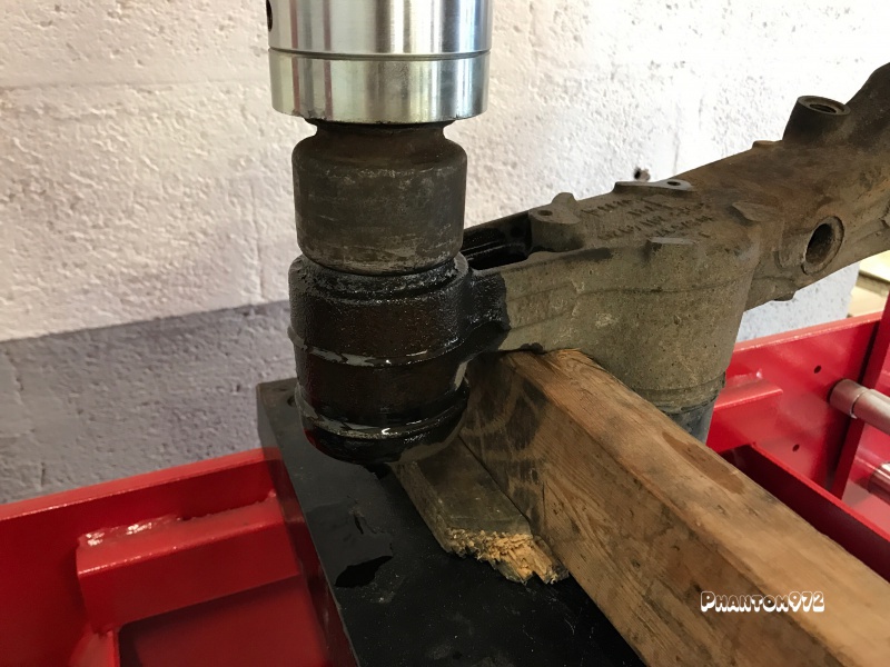

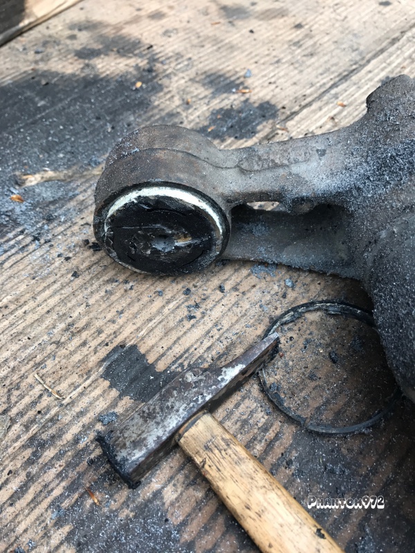

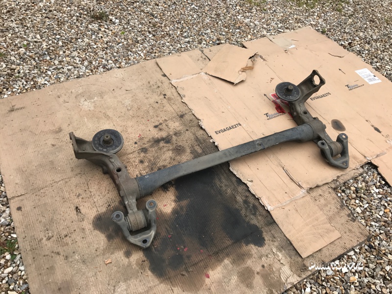

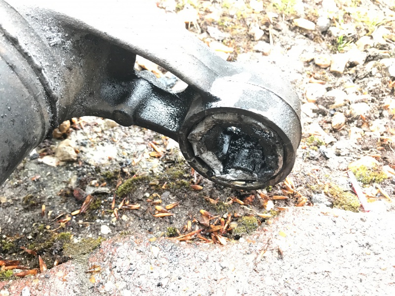

On a tenté d'emmener le train dans un garage qui nous avait dit qu'il avait une presse hydraulique pour sortir les silent blocs. Bien évidemment il n'avait pas les bonnes cales alors après deux trois essais on stoppe tout avant de casser quelque chose. J'ai tenté de l'extraire à l'arrache au chalumeau et scie plus meuleuse mais rien, du coup il part chez un pro avec une presse pour les camions.
Passage anti rouille noir

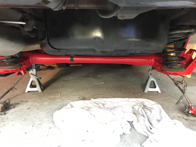

Abandon du train arrière après plus de 6heures d'acharnement :

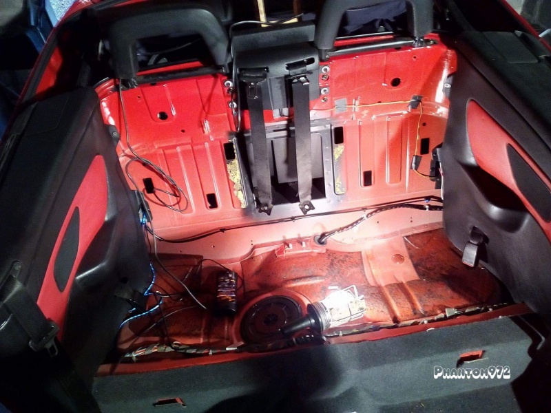

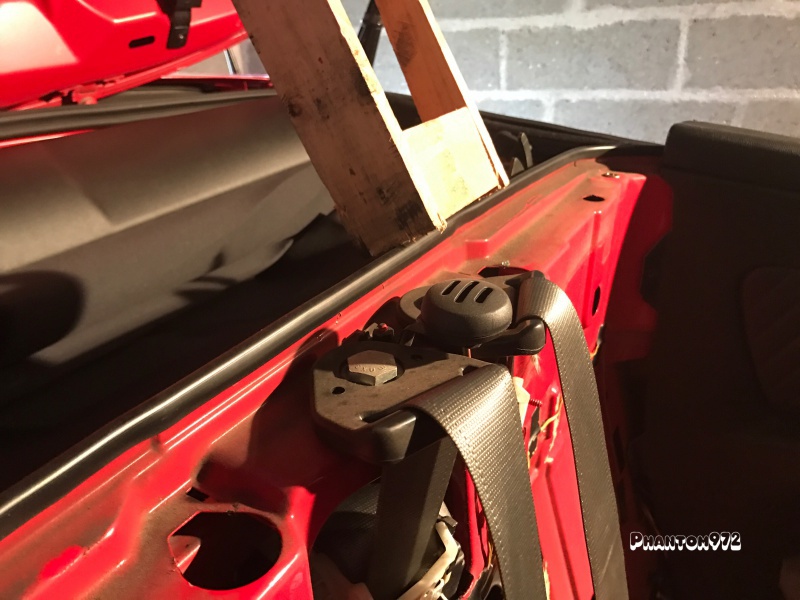

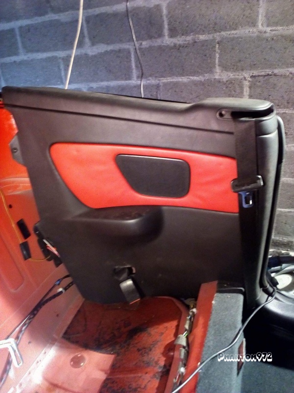

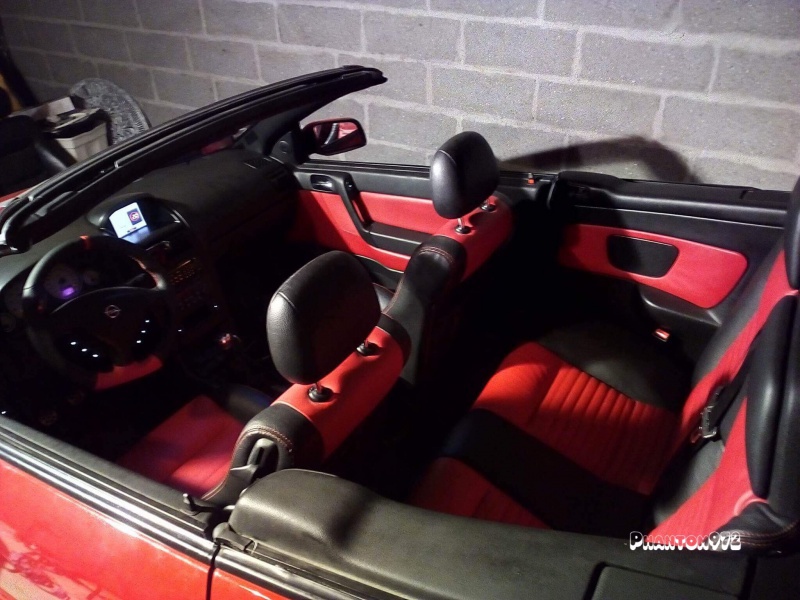

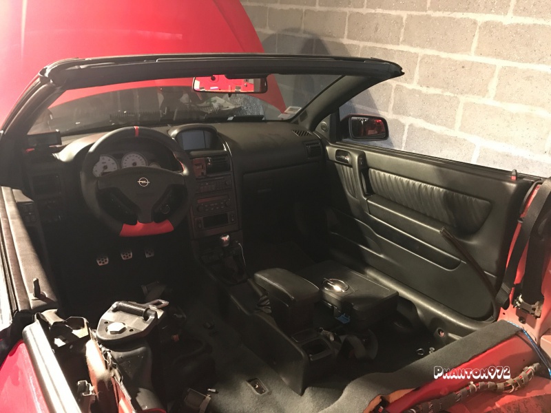

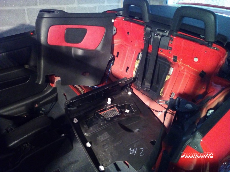

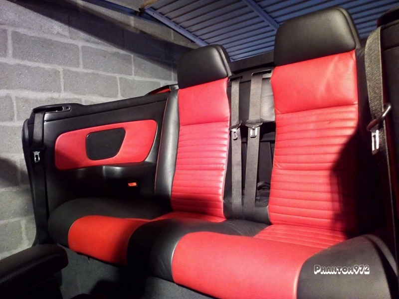

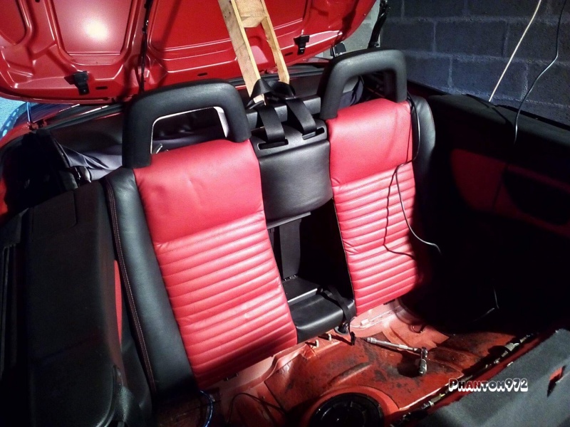

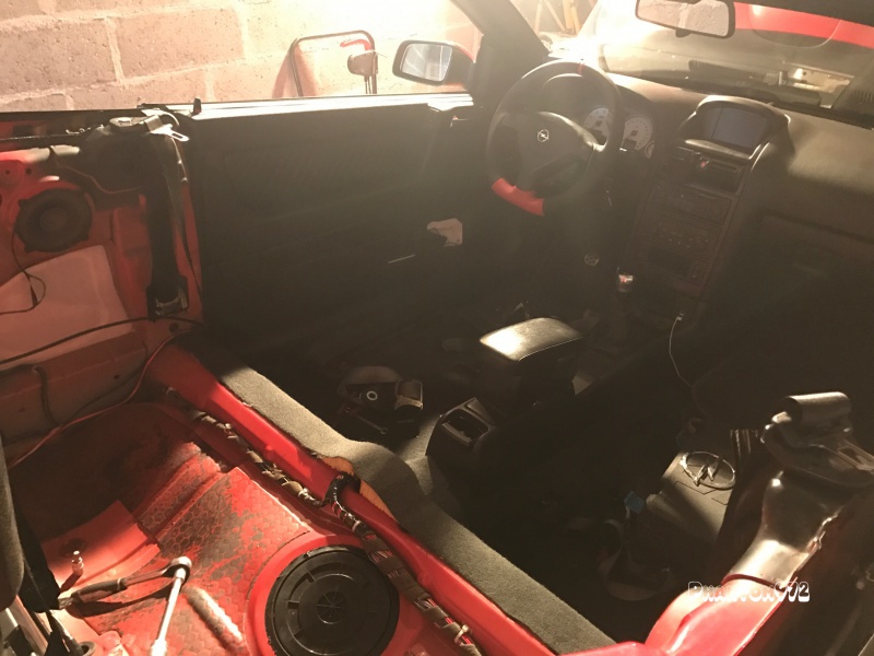

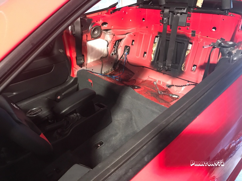

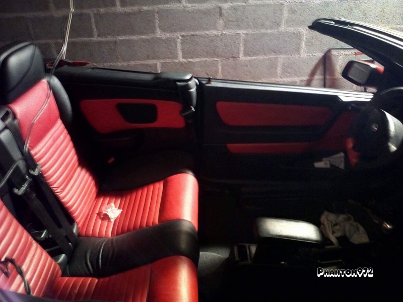

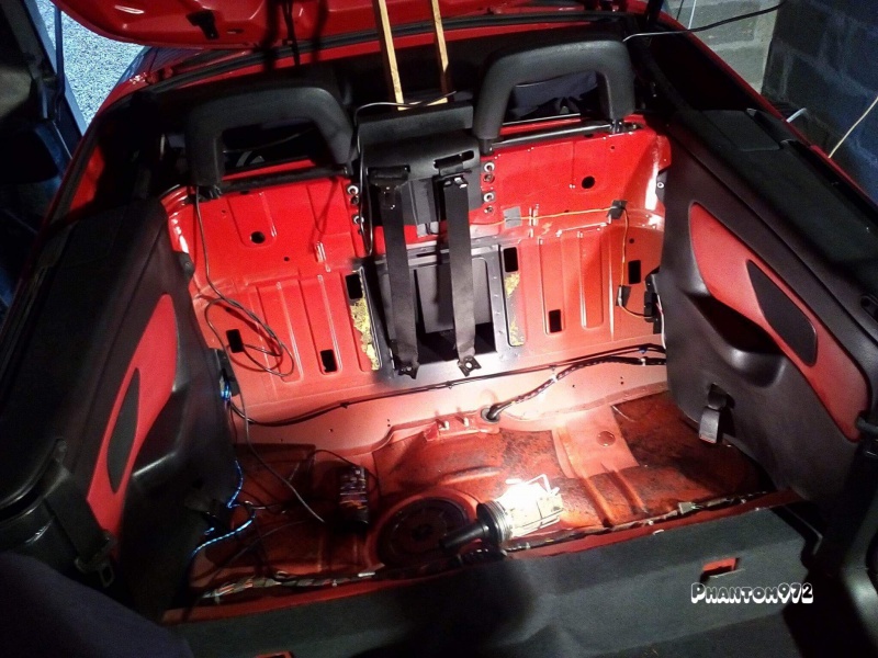

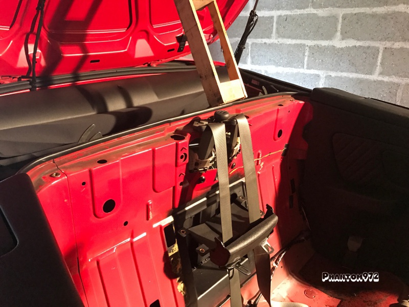

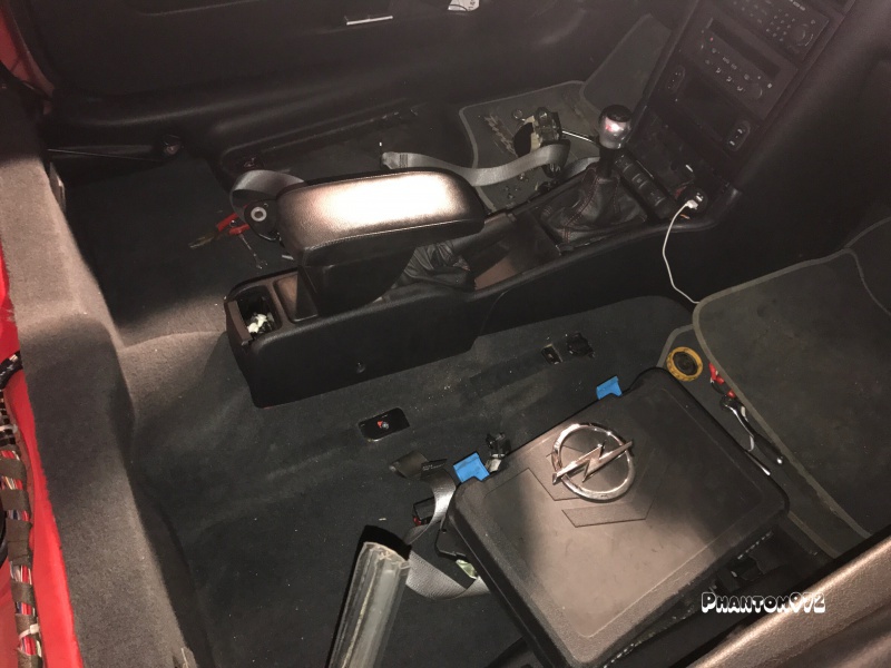

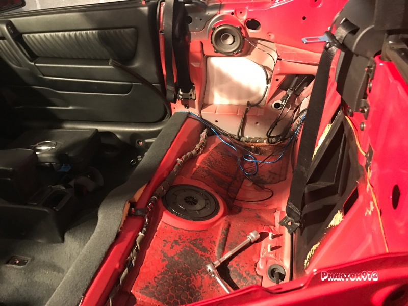

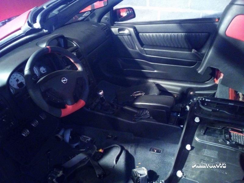

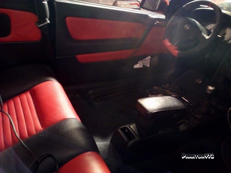

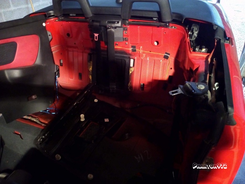

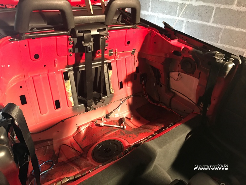

L'autre partie c'était le démontage de l'intérieur avec adrien et surtout alexis qui se sont chargés de me le changer ! ils gèrent les deux potes

Pour les silentblocs malheureusement je vois tout à fait ton genre de galère, j'ai connu ça sur des trains arrières mais aussi sur des triangles avants  :mort:

Pour le train arrière je l'ai donné à une boite qui s'occupe de ça et ils ont même l'habitude de ressouder des ponts de 206 car ça casse de temps en temps au démontage ces ponts là. Donc je suis tranquille  :smiley: Mais bon presse de 100 tonnes ça devrait largement bouger.

Bon ben on a abattu un travail de titan en 6h sachant que je passais sur un freinage de H opc avec des pièces stockées depuis longtemps qui j'espérais étaient les bonnes.
Silentblocs sortis donc peinture du berceau à l'antirouille mono composant, montage de tout le reste et changement de collier du cardan passager. Tout roule, ne reste plus qu'à attendre mon pare choc avant qui est en peinture !
