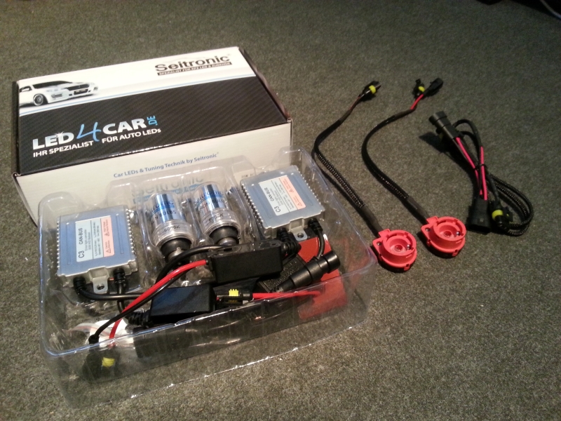

Aujourd'hui j'ai reçu le kit HID "D2S" que je mettrai dans les phares lenticulaires que je devrais recevoir demain voir samedi au plus tard. Tout sera monté samedi.
Pour le kit il vient d'allemagne, il m'a coûté assez cher mais c'est le moins cher que j'ai trouvé en culot DS2 avec ballast anti erreur ODB, il est de bonne qualité en tout cas mais est en 6000k, je n'ai pas trouvé du 5000k.... je vais essayer et si ça ne me plait pas je commanderai juste les ampoule 5000k.

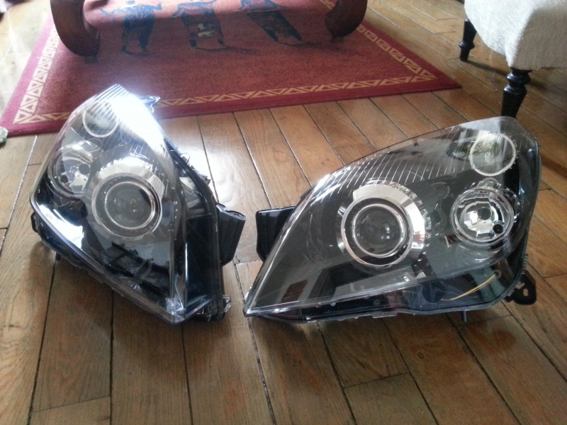

Phares bi xenon reçus aujourd'hui (avec du retard!!), ils sont trop trop beaux !  :love:
Montages en soirée ou demain, le cablage du moteur bi xenon est déjà fait :)
