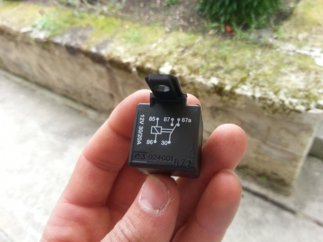

En fouillant un peu dans mes affaires j'ai retrouvé un relais tout neuf pour régler mon soucis de parasites sur ma caméra de récul, mais c'est un 5 branches et pas un 4... il se présente comme ceci :
Avec son schéma :
Donc si j'ai bien compris, je dois relier le + et - (masse) du feux de recul sur les broches 85 et 86, et le +12V de la batterie sur le broche 30 et la caméra sur la broche 87 (en laissant la 87a non connecté car le relais reste en position 30 -> 87a temps qu'il n'est pas alimenté) ?
Ainsi, lorsque que le feux de recul sera actionné, le +12V qui s'en dégagera (le +12V du feu, pas de la batterie) actionnera le relais qui mettra en contact les broches 30 et 87, laissant passer le +12V de la batterie, qui alimentera la caméra de recul en sortie de la broche 87.
Petit schéma animé explicatif de ce que je viens d'expliquer :
Que peut me dire si c'est correcte ou pas ? Que je ne grille pas tout juste pour une caméra... Et si la polarité de mon schéma est bonne ?
Merci d'avance !  :cool5:

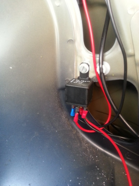

Tellement impatient de voir le résultat que j'ai pris mon courage à deux main, me lançant à corps perdu dans un câblage incertain  :cool2: Et au final... ça marche !  :content:
J'ai donc branché le relais comme je l'ai expliqué plus haut, en me branchant sur le +12V de l'allume cigare pour alimenter la caméra, et le 12V du feux de recul sert de déclenchement du relais. Bref, plus de parasite moteur allumé  :cool:
Le relais :
