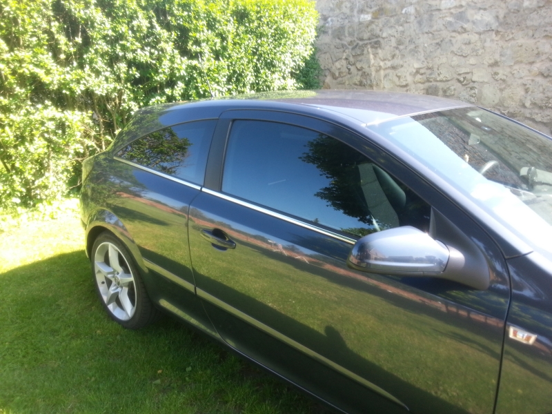

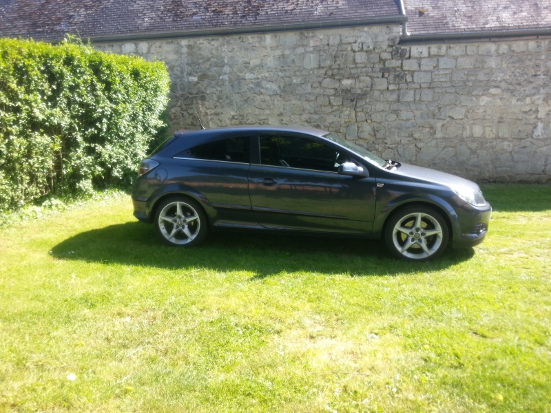

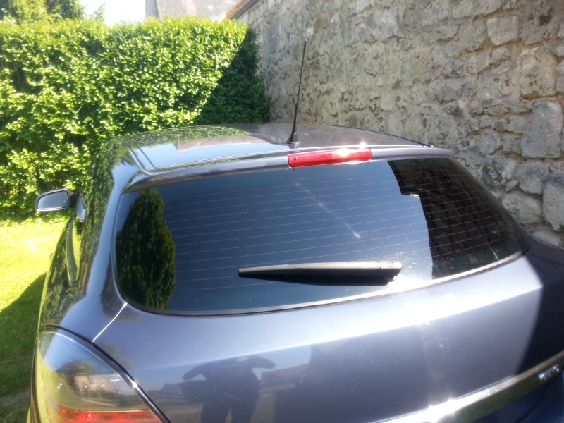

« Réponse #423 le: 04 juin 2013 à 18:47:29 »
Voila quelques photos vite fait  :smiley:
Donc les vitres latérale sont en 85% (Medium) pour ne pas gêner la conduite de nuit, et la vitre arrière est à 95% (foncé). Comme elle était déjà teintée d'origine, on ne voit absolument plus rien de l’extérieur et ça fonce beaucoup l’intérieur  :cool5:

« Réponse #425 le: 04 juin 2013 à 19:03:29 »
 :cool4:  :wink: ça rend bien. La dernière photo j'ai cru sur le coup que c'était ma voiture  :lol:

Un 3eme feux stop noir sa existe ou au pire sa se peint. :cool5:   Par contre ton teintage lateral c'est pas du 85% c'est du 75% car moi sa fait plus foncé que sa mon 85% :reflexion:

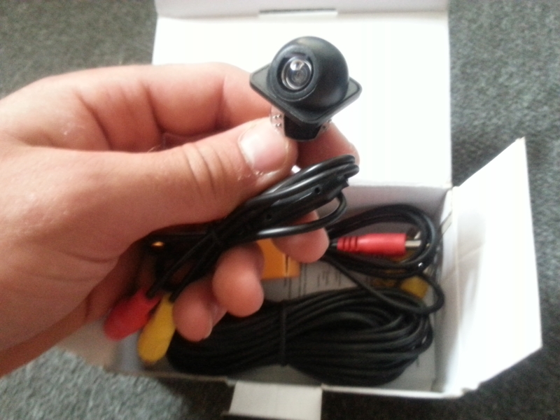

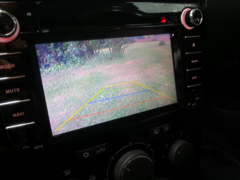

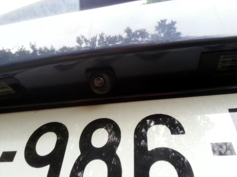

Sinon chose promise, chose due, voici les photos de la caméra  :cool: L’intégration est parfaite je trouve tellement cette caméra est discrète, ça serait encore mieux si ça fonctionnait correctement moteur allumé !  :lol:
Donc voici la "bête", achetée 20E sur Ebay :

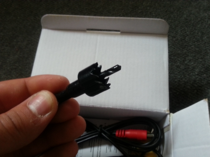

la petite scie cloche fournie avec pour faire la découpe dans le pare-choc :

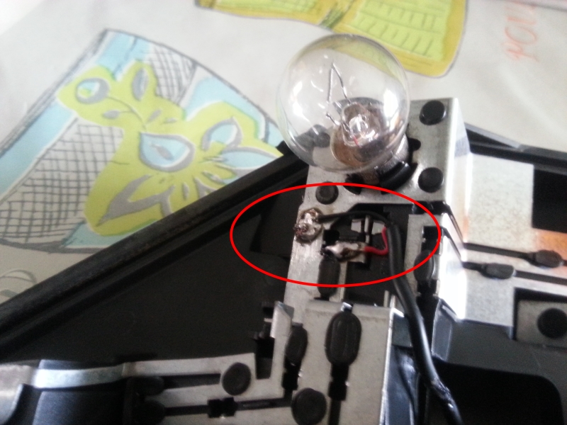

On branche la caméra à la sortie vidéo de l'autoradio et on l'alimente via le feu de recul, donc un petite soudure sur celui-ci :
On place la caméra dans le trou qu'on a percé juste avant et on branche le tout :
Enjoy !  :mouais:
Certains me diront peut être "mais pourquoi tu n'as pas acheté une caméra qui est intégrée dans l'éclairage de plaque, ça t'aurait évité de percer ton pare-choc"
Et bien pour la simple et bonne raison que lorsque la caméra est intégrée dans l'éclairage de plaque, ce dernier éclaire moins bien la plaque parce que la lumière a moins de place pour passer, et je n'aime pas  :smiley:
