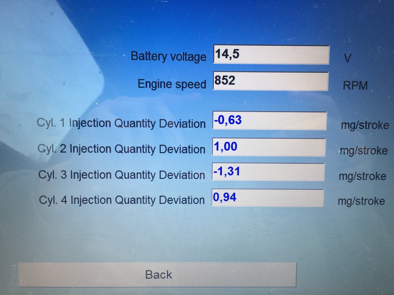

Salut tout le monde, j'ai passé un coup d'OPCOM sur la voiture et pour les injecteurs ça me mets ça :
Est ce que l'écart qu'il y a entre les injecteurs est énorme ? Je précise que la voiture était froide.
« Modifié: 16 juillet 2016 à 10:34:33 par Toinou »
Re : Toinou [Astra H GTC 1.9 CDTI 120ch Cosmo Ex Astra G 1.7 DTI 75ch]
« Réponse #5758 le: 16 juillet 2016 à 10:46:16 »
la somme des 4 valeurs doit faire 0 ce qui est le cas, par contre t'en a 2 injecteur qui remplicent trop pour compenser ceux qui inject pas assez, refait le test moteur a chaud pour voir la difference
mais je vais repeter ca vaux rien de les nettoyer ca fera que du bien
PS: des que les valeurs depassent la valeur +/-2 ca veux dire qu'il y a quelque chose qui va pas, et si elle depassent le +/-3 l'injecteur est mort

Ok merci pour l'info :cool4:
J'essaierais moteur chaud
