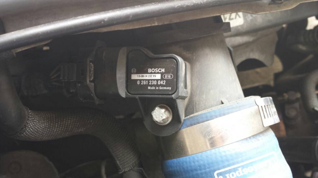

Bah écoute voyant eteinds de nouveau je vais quand mettre le neuf ca m en m embeterai de l avoir acheté pour rien et au cas où ca reviens je pourrais eliminer ce capteur et voir ailleurs

Bon re code p1106 ce matin  voiture froide ....:( ....j vas recommander un autre ...et le nettoyer en attendant.

Oh t'inquiète pas
Il va bien disparaître après le changement du capteur ;)
J'avais ce soucis la mais moi c'était la wastegate ! J'avais trop de pression. Par rapport à la pression de turbo donnée par le calculateur ;)
