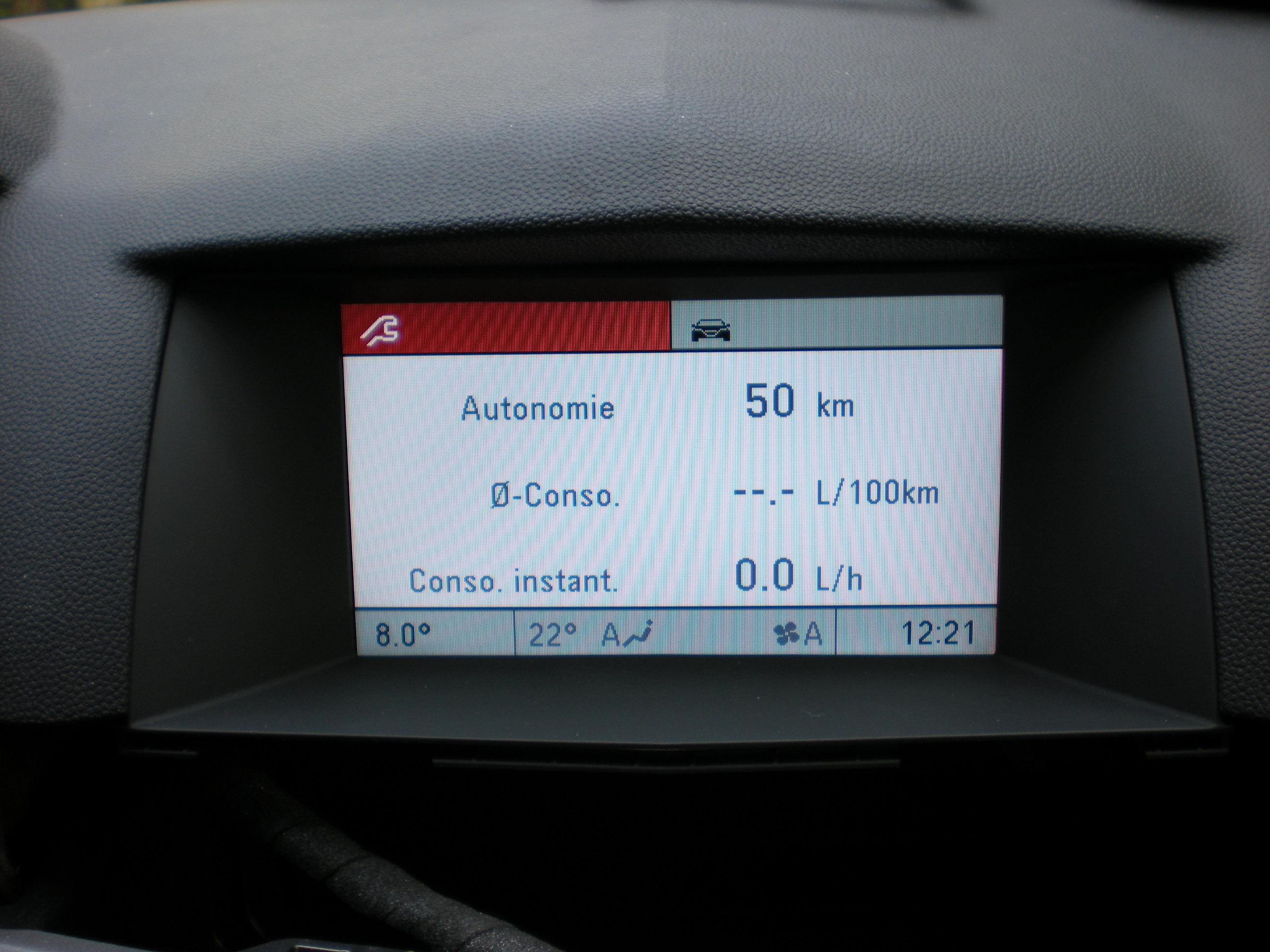

Salut,

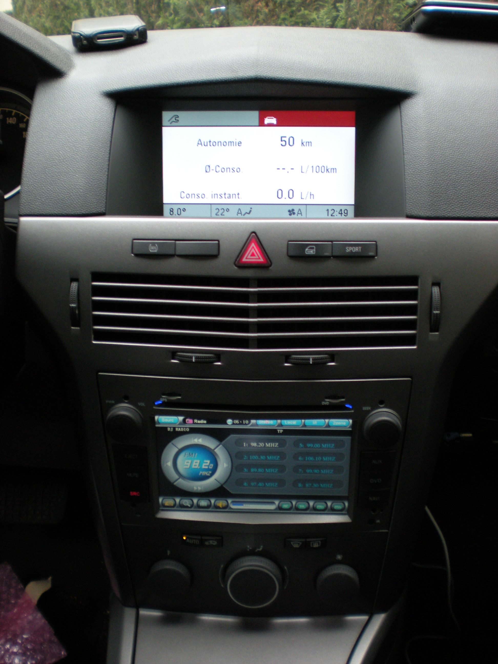

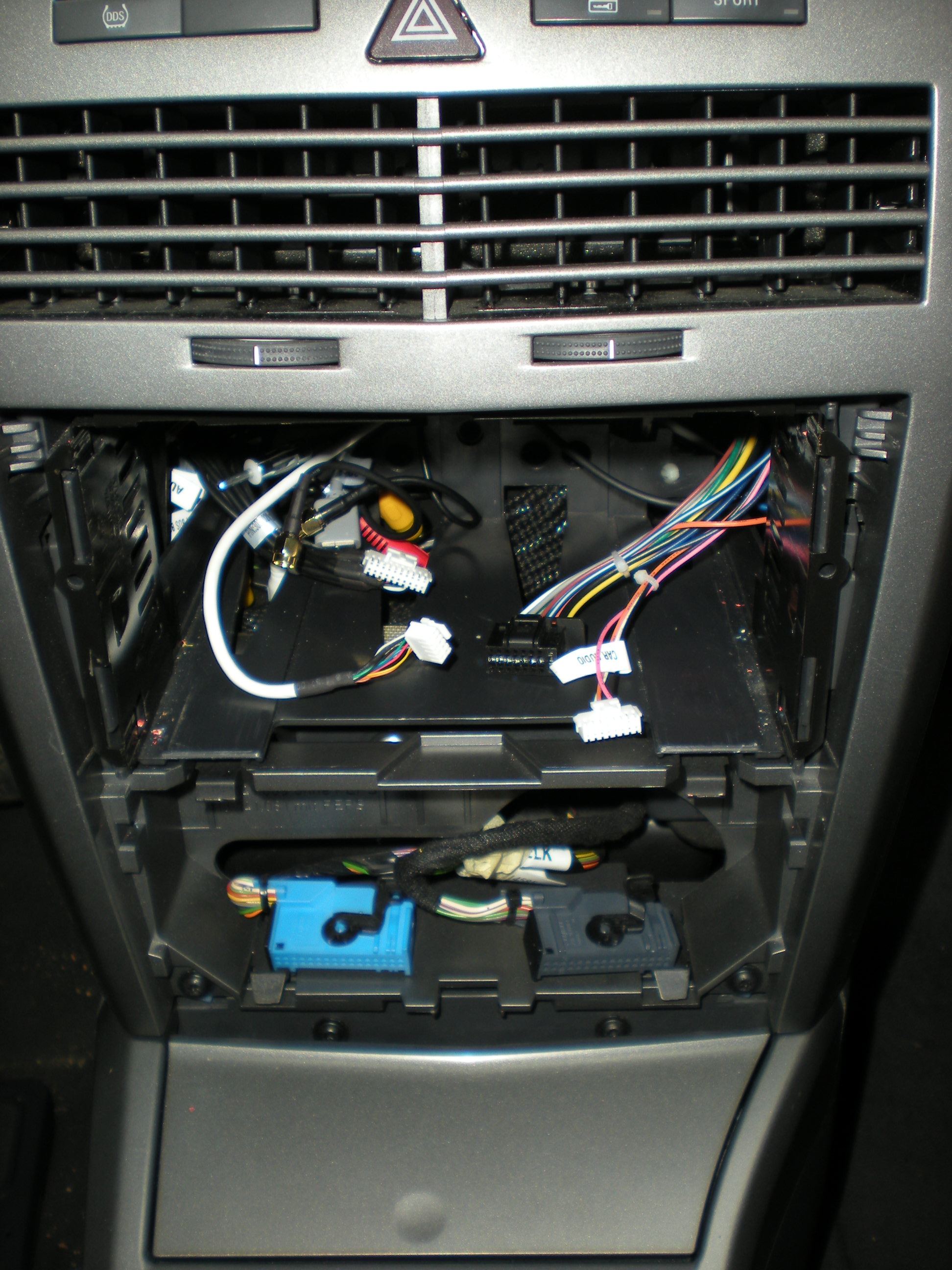

Je mets à jour mon topic car je viens d'installer un GTCE8919 à la place de mon CD30MP3 ainsi qu'un écran CID (BN) acheté sur ebay.de:
Pour ce qui est de changer l'autoradio, rien de spécial, on elève le CD30MP3 et le remplace par l'autre, reste juste à caler les fil derrière.
Pour faciliter la manoeuvre, il est conseillé de démonter la boite à gants pour passer la main derrière l'autoradio...

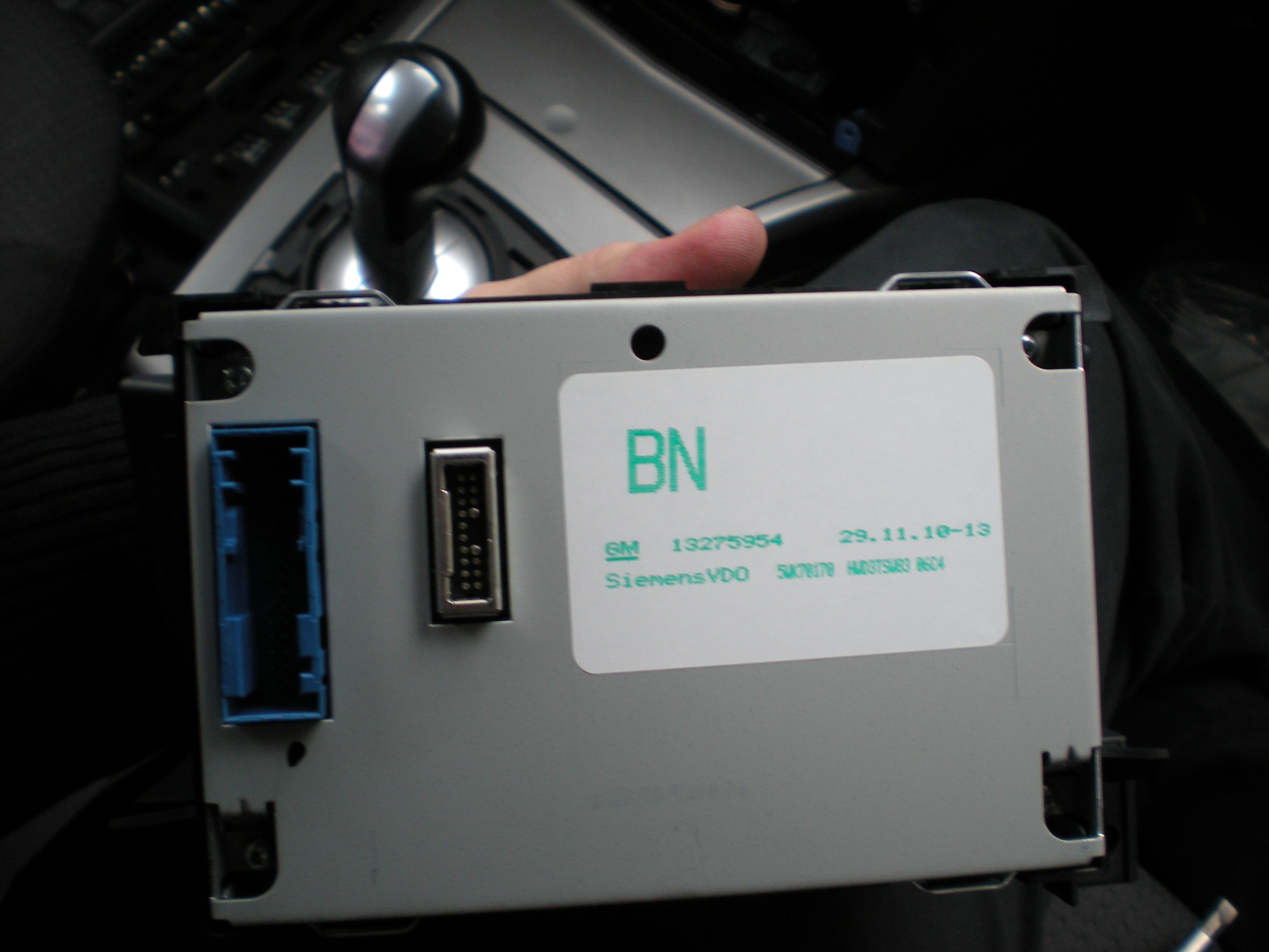

Ce matin, j'ai reçu mon écran CID. Ravi, je me suis attelé à la tache!!
Je sais que tout cela a déjà été décrit ailleurs, mais ça peut toujours servir...

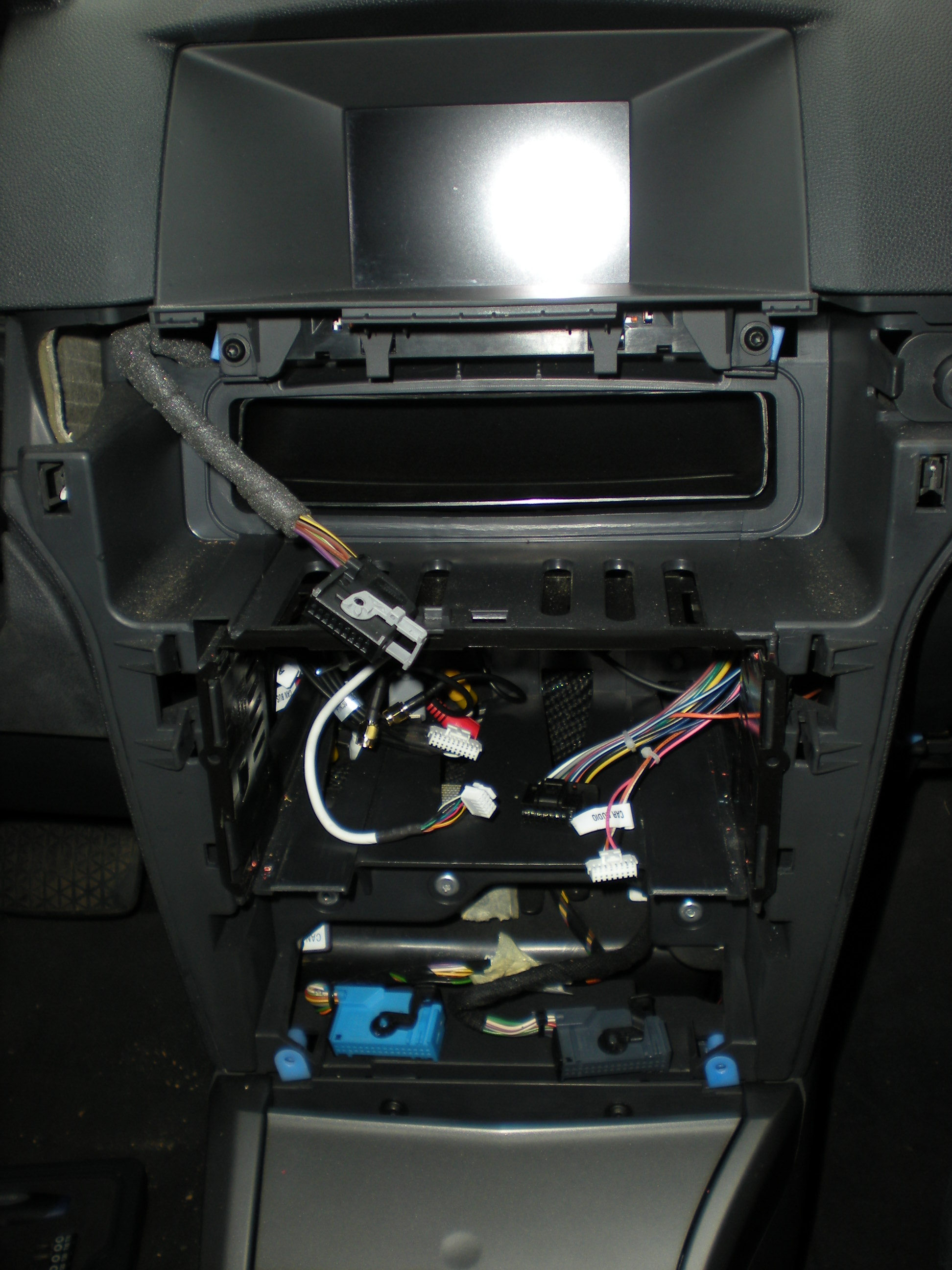

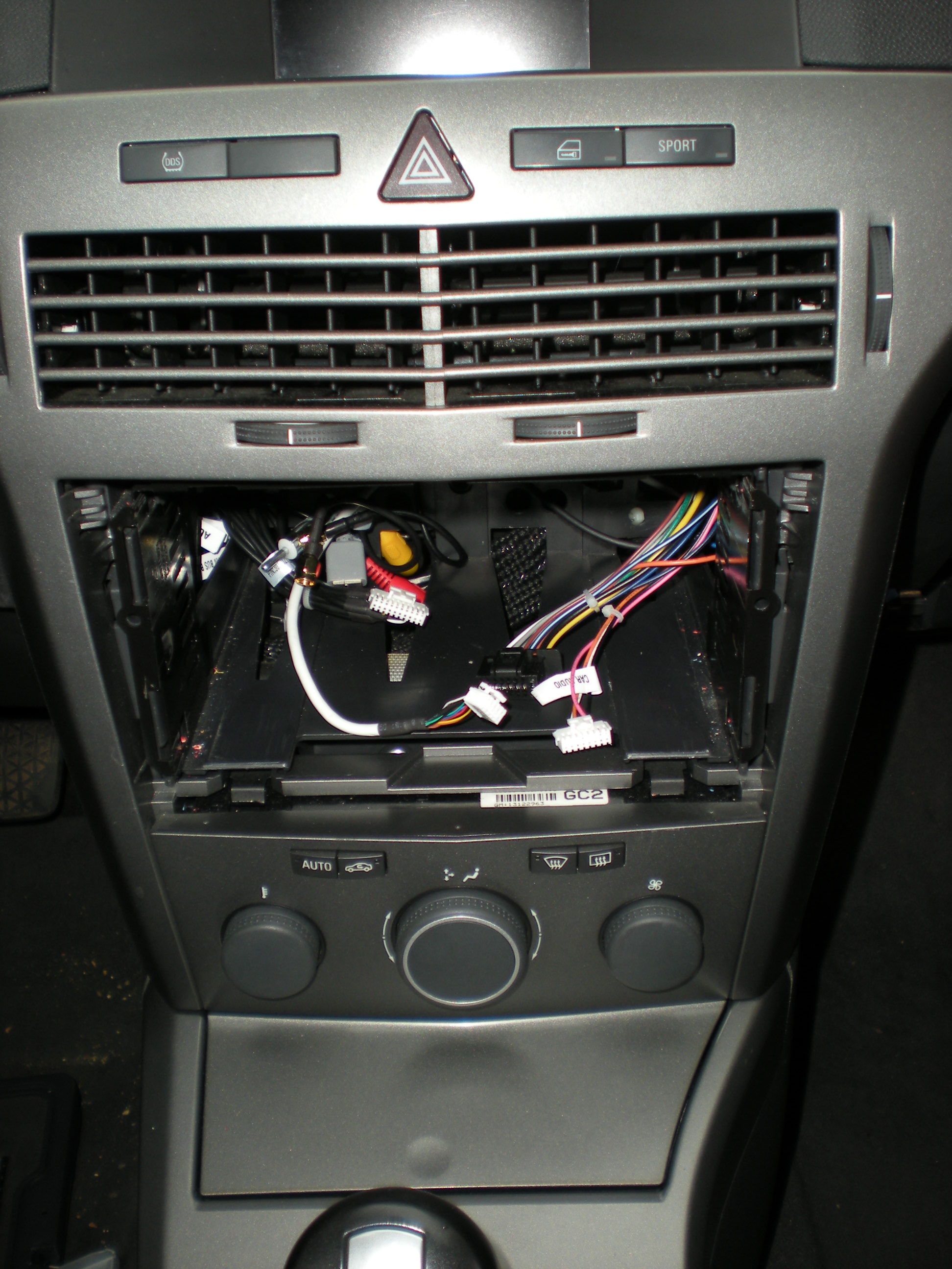

J'ai d'abord enlevé l'autoradio, que je venais d'installer la veille...:
Puis j'ai enlevé le boitier de la clim, en soulevant les languettes (photo précédente) puis en le tirant vers l'avant horizontalement:
Pour enlever la facade, il faut enlever les deux vis du bas qui étaient derrière le boitier de clim, puis tirer légèrement pour détacher le bas puis remonter au fur et à mesure afin de déclipser le haut:
Comme on peut le voir sur la photo, les clips restent dans les trous (rectangulaires).
Le moyen que j'ai trouvé a été d'utiliser une tige téléscopique avec un aimant au bout pour récupérer celui de droite en passant par le passage de la boite à gant, et celui de gauche directement au dessus... puis les remettre en place sur la facade. Attention les emplacements sont fragiles.
Il ne reste plus qu'à défaire les deux vis sous l'écran pour le libérer. Pour l'enlever, il faut déclipser le cache  (deux languettes sous l'écran entre les deux vis) puis le tirer vers le bas. puis enlever l'écran.
D'ailleurs le GID est aussi gros que le CID!! Passons...
Puis démarche à l'envers pour tout remonter!
Voilà l'écran en marche:

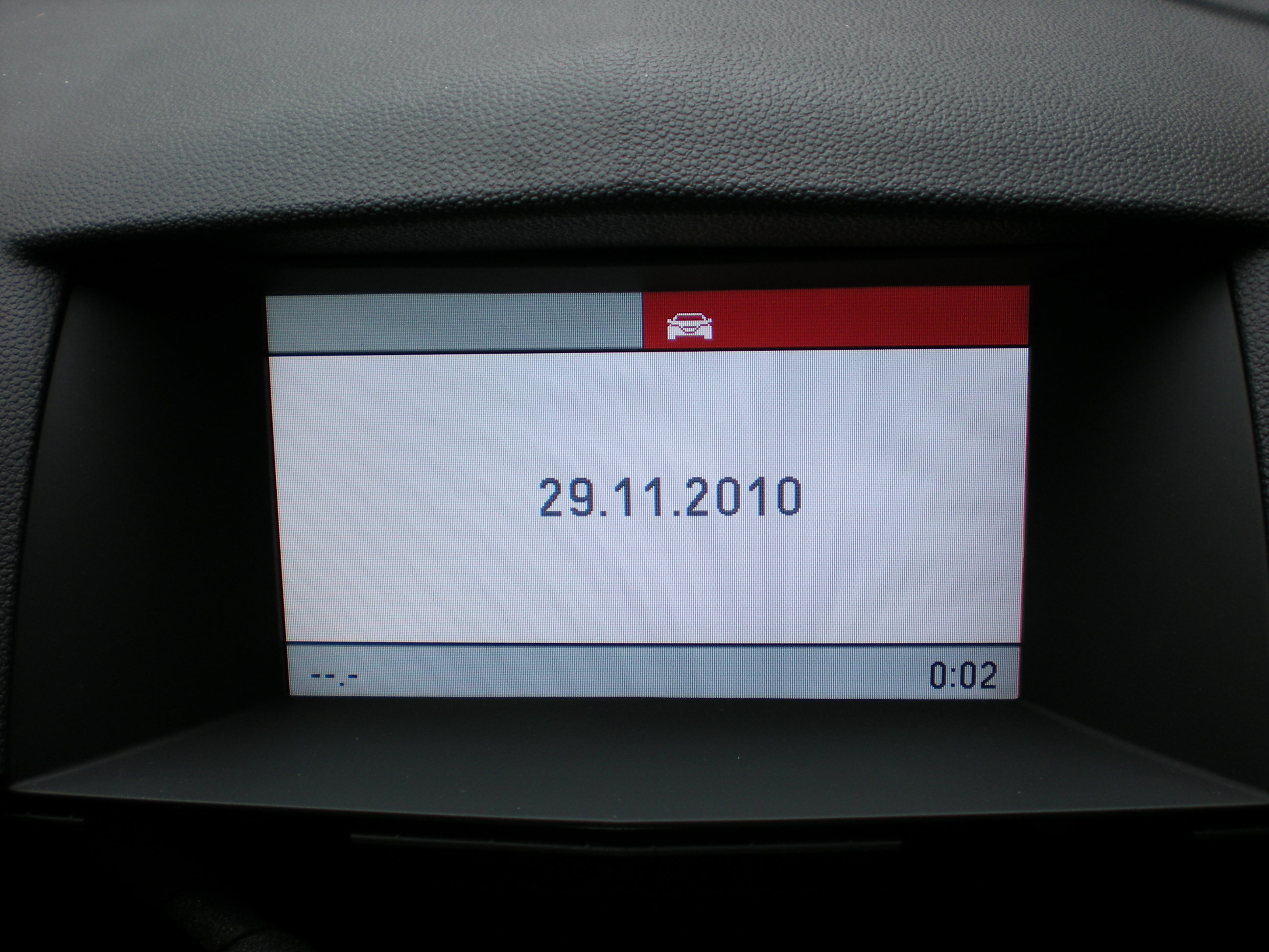

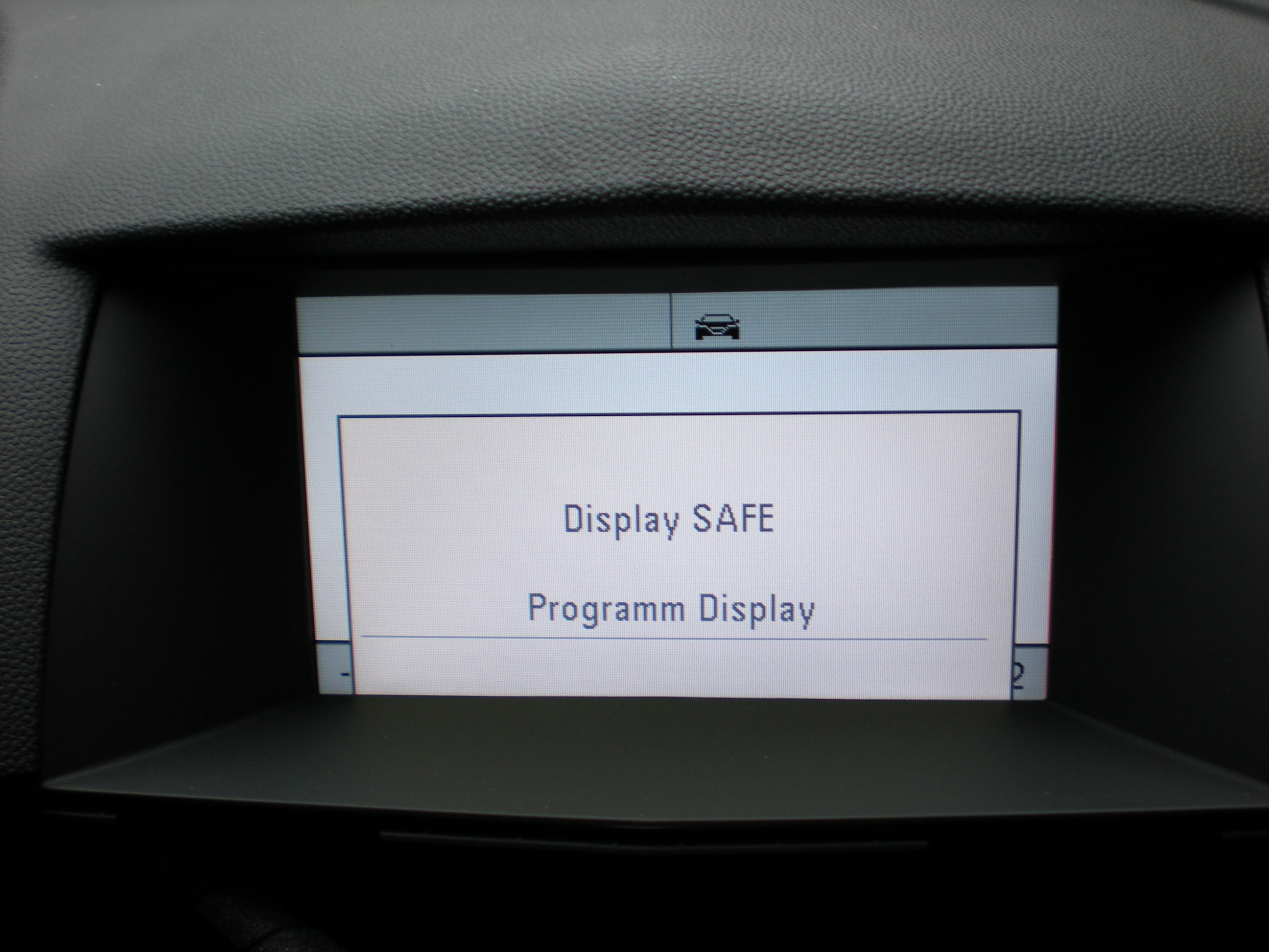

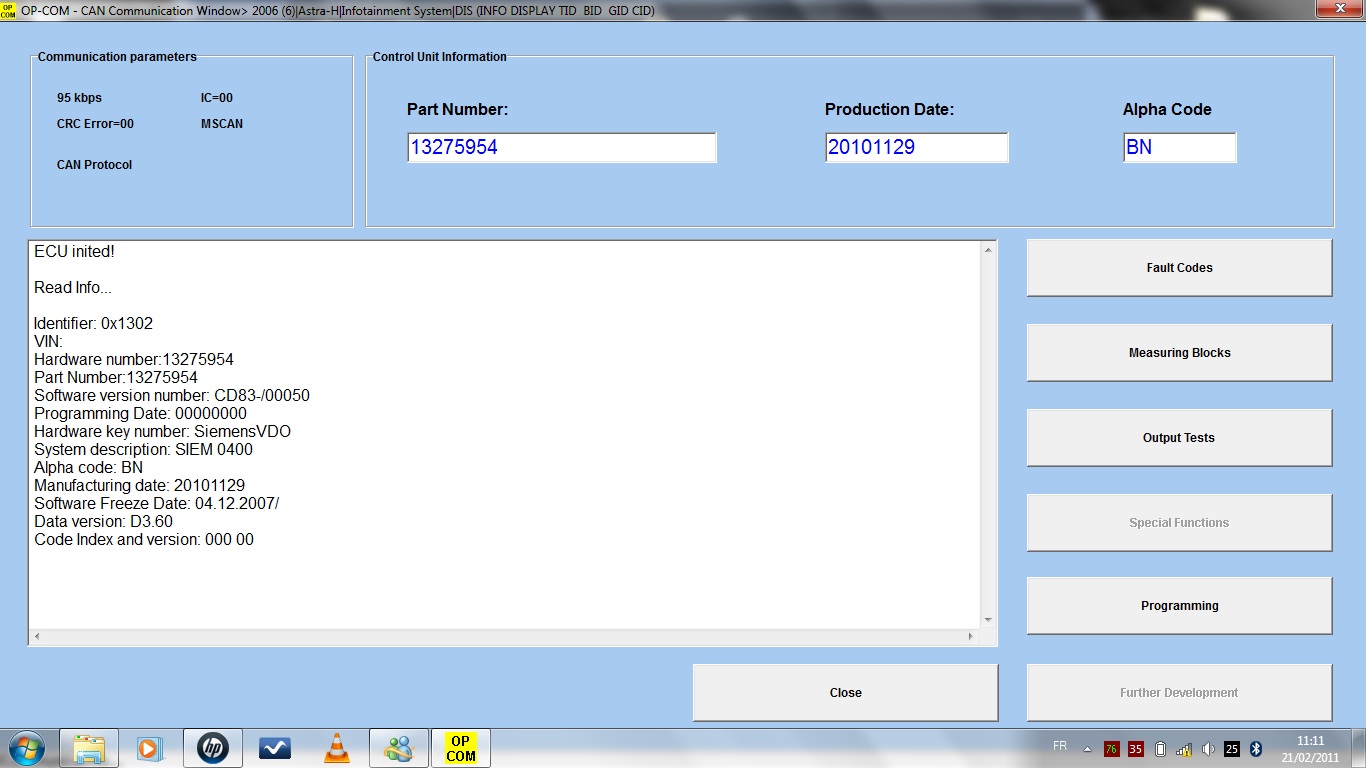

Par contre, comme il est neuf, il n'est pas programmé, donc:
On peut voir deux choses d'écrites, la première "Display SAFE" car le code sécurité n'est pas connu, et la deuxième "Programm Display" car il faut le programmer pour qu'il communique avec l'ordinateur de bord.
Pour cela, j'ai utilisé mon op-com et je me suis connecté au CD30 (Infotainment System->EHU), puis dans "Programming", j'ai cliqué sur "Activate Thief Protection" (il faut le code de sécurité donné sur la carte Pass).
"Display safe" disparait...
Puis je me suis connecté à l'écran (Infotainment System->DIS), Voilà ce qu'il y a en se connectant la première fois:
Dans "Programming", il y a trois étapes à faire:
  - Changer le VIN (numéro de série du véhicule)
  - Changer le code index pour communiquer avec le tableau de bord. d'après ce site (merci à celui qui l'a mis dans un autre topic)
http://www.diagnostics.org.uk/help/showthread.php/4-Astra-H-CID-Colour-Info-Display
je dois choisir 007. Le problème est que l'op-com ne me le propose pas.
Voilà la finte: il faut copier le fichier code présent ici: (ICE correspond à l'avertissement quand il fait moins de 3°C)
OP-COM 100219a EN\LangData\EN\ProgrammingData\MSCAN_0x00000246\DID_0x1301\AH\007_01_icewarning.code
dans:
OP-COM 100219a EN\LangData\EN\ProgrammingData\MSCAN_0x00000246\DID_0x1302\AH
et comme par magie l'op-com le propose!!
Voilà le résultat:
  - Changer dans les trois premiers boutons (High, mid, low speed can): mettre sur présent les éléments présents dans votre voiture, et dans "Variant encoding", renseignez vos options. Pour ma part je n'ai pa changé le logo, car celui d'origine est celui d'opel qui est animé.
Une fois tout remonté, voilà ce que cela donne:
Jusque là tout va bien, puis vient le moment où... LA VOITURE NE DEMARRE PLUS!!!! et pleins de messages d'erreurs...
J'ai essayé de reprogrammer l'écran, changer des paramètres, j'ai tout redémonté puis remonté le CD30 et le GID et toujours rien...
Tout ça pour me rendre compte grace à l'op-com, que la tension de la batterie est à 8v... voir moins quand j'essaie de démarrer... en gros BATTERIE MORTE!!!! J'en ai mis une neuve et tout marche!! mais deux heures de perdu!!
Depuis je suis ravi de cet écran!! et en effet, en mettant "No Radio" comme autoradio, le menu "setting" est accessible avec les commandes au volant (Clé à molette en haut à gauche sur le CID)...

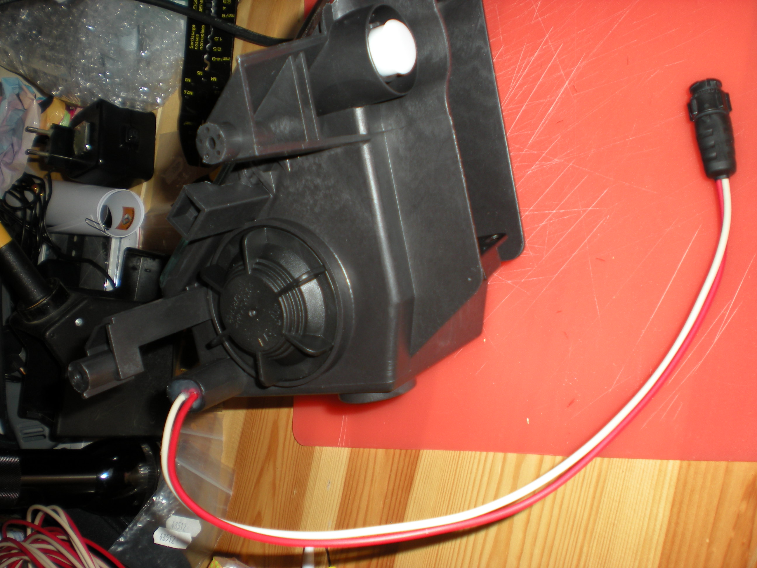

Je viens d'installer des anti-brouillards. Je les ai achetés il y a deux mois... il était temps de les mettre.
J'ai installé les anti-brouillards d'origine!! avec le commodo et les feux branchés sur l'ordinateur de bord!
Pour cela, il faut:
- Les feux, j'ai préféré ceux d'origine plutot que les feux diurnes que l'on trouve sur ebay. (100€ la paire avec les caches perforés pour règler l'inclinaison du faisceau):

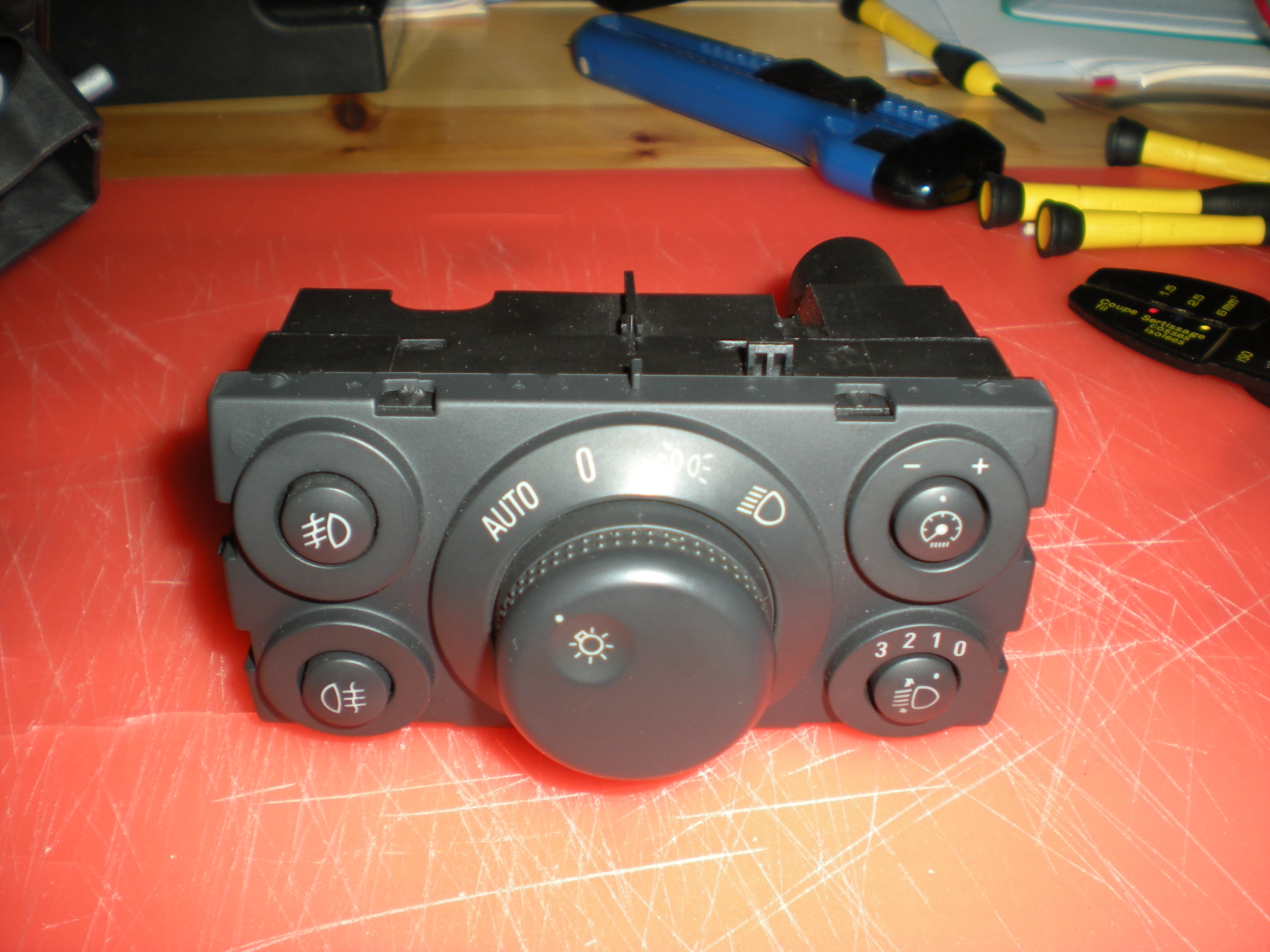

- Le commodo, pas simple à trouver mais de temps en temps trouvable sur ebay.de (cherchez Lichtschalter astra h). Celui que j'ai trouvé est pour une conduite à droite mais c'est le même.
Ne pas oublier d'en prendre un qui fait le mode AUTO si vous l'avez!!!!

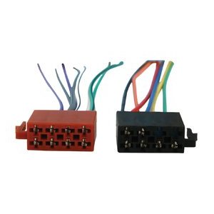

- pour ceux qui comme moi non pas le cablage d'origine, il faut prévoir du cable, et deux connecteurs étanches pour un éventuel démontage du bouclier.
Prévoir aussi un connecteur iso pour récuperer deux fiches, pour réaliser les connections dans la boite à fusible.
ATTENTION!

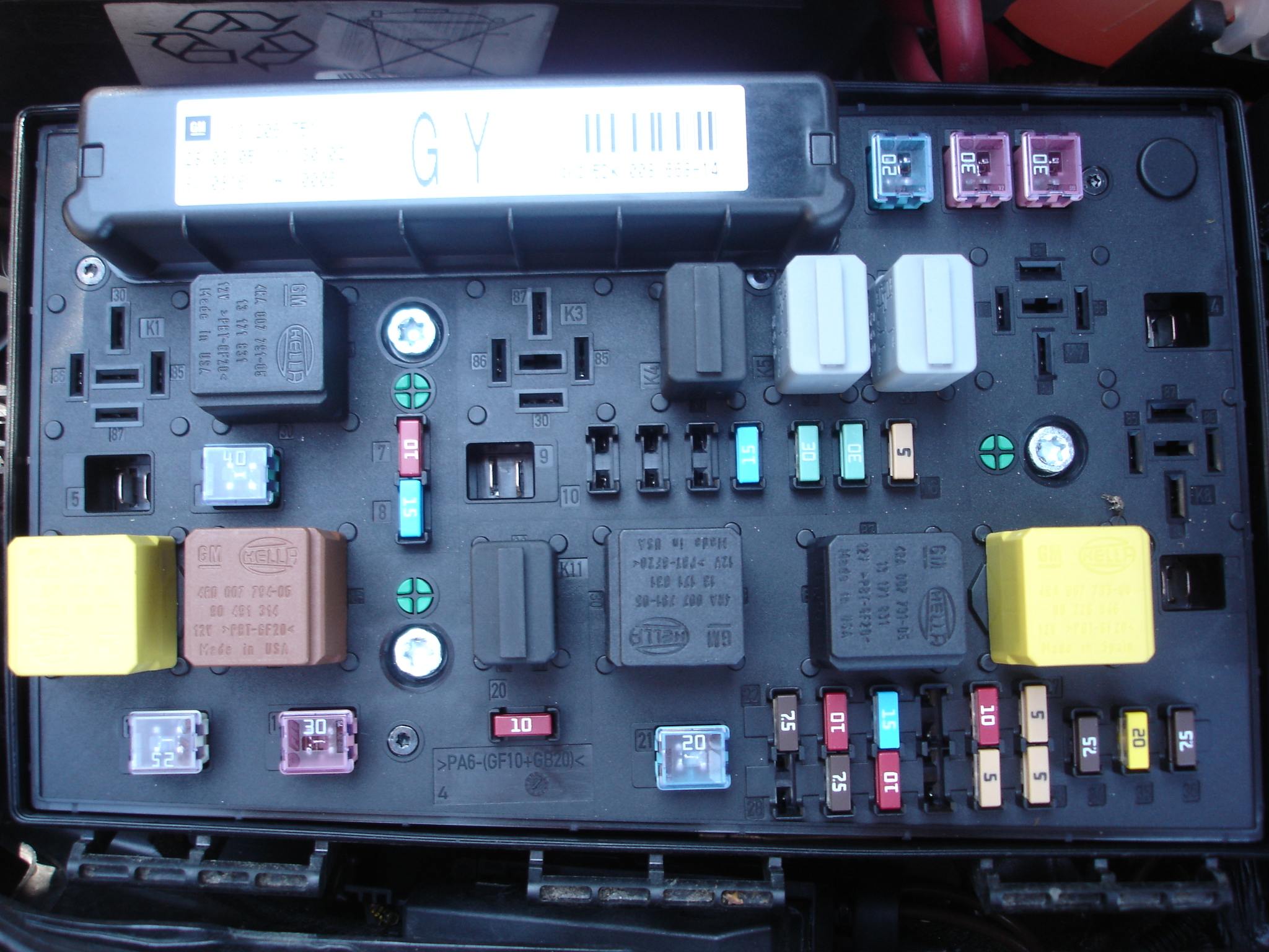

Avant de commencer le montage, il faut vérifier deux choses, il faut que ce soit pré-cablé. En fait, sur ma voiture, seuls les cables qui vont de la boite à fusibles vers les AB sont absents mais pas le reste:
- Derrière le commodo, il faut vérifier la présence d'un fil gris et bleu. Sinon, s'il y a 12 cables, c'est qu'ils y sont tous.
- Dans la boite à fusibles sous le capot, il doit y avoir le fusible N°13 (15A) et le contacteur K4 (5 broches) présents sur la photo suivante (facile à ajouter s'il le faut):
Le montage commence:

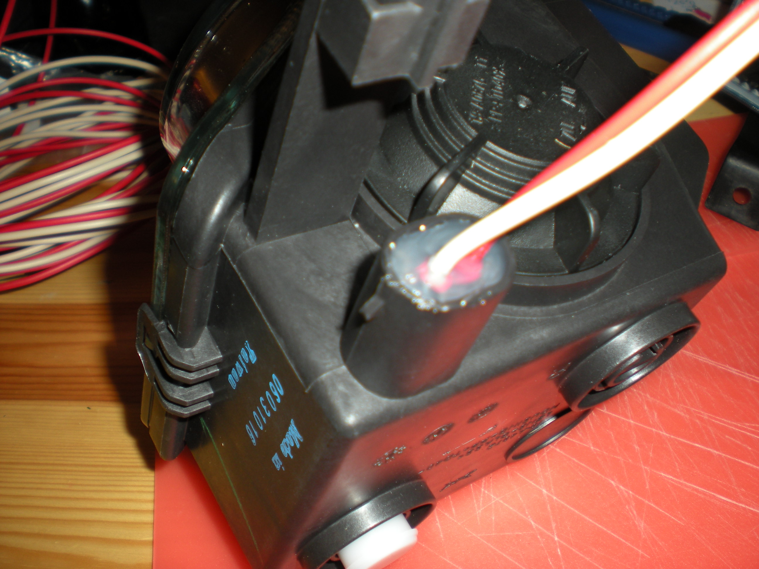

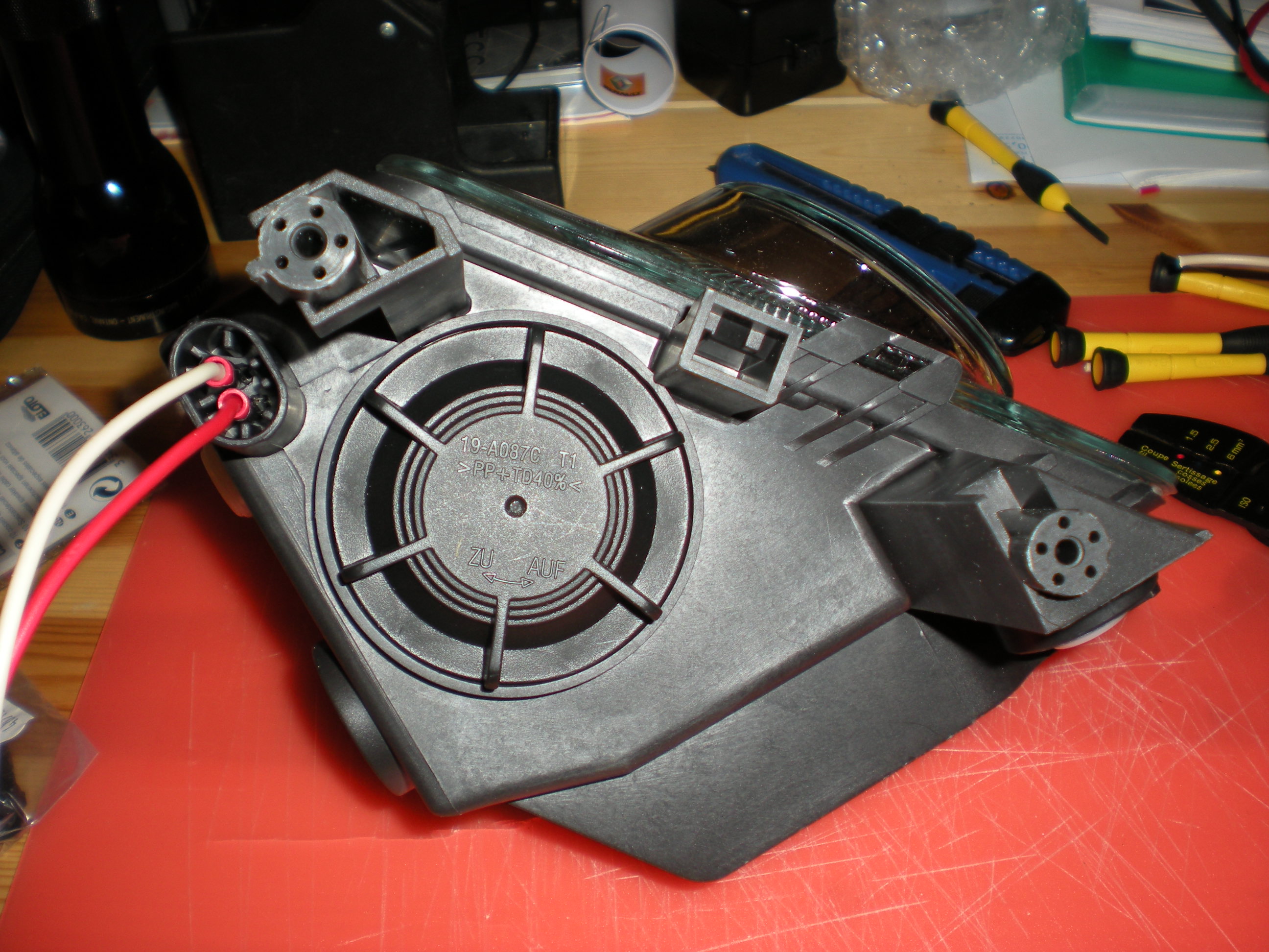

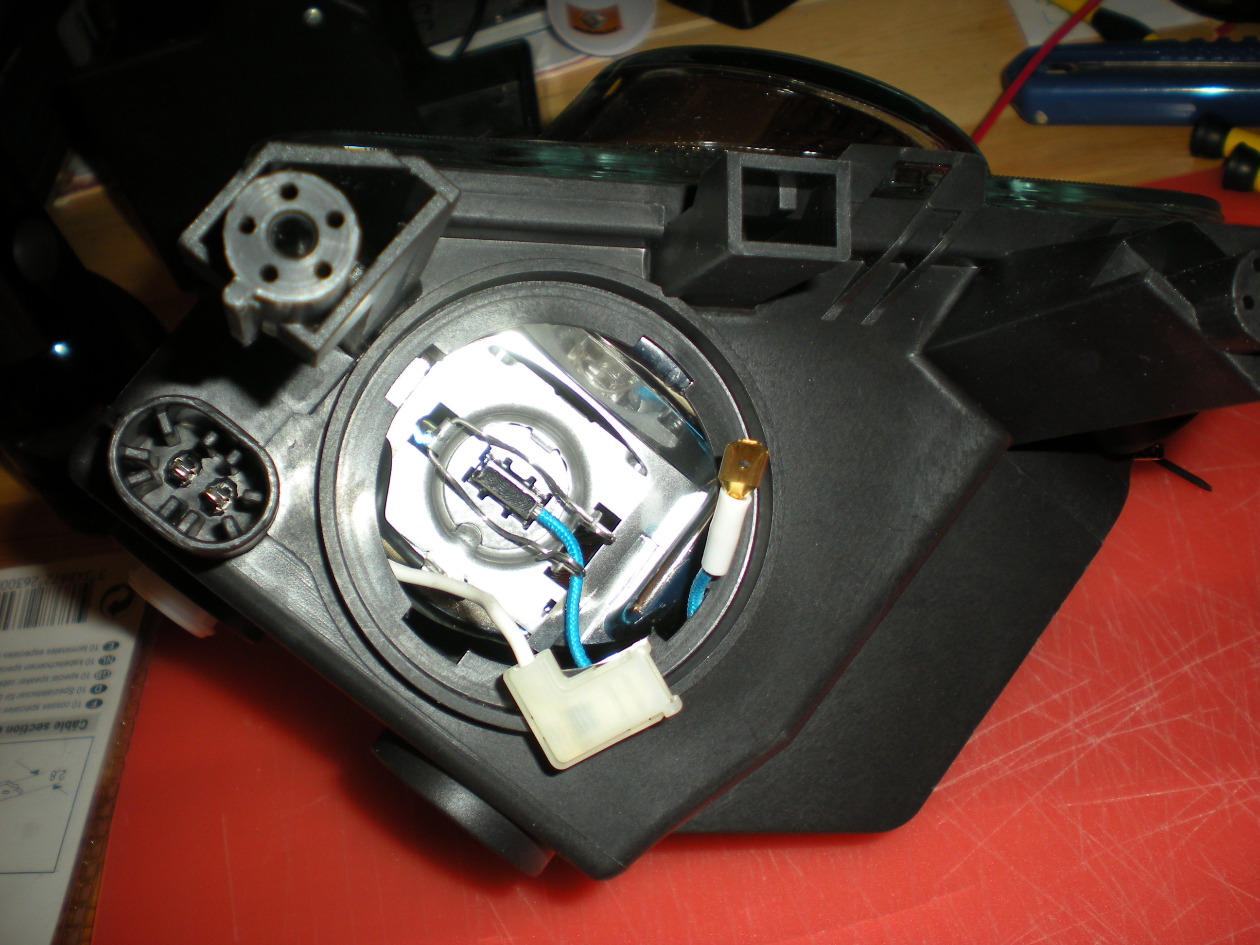

Je n'ai pas trouvé le connecteur sur le net alors j'en ai improvisé un. Le connecteur est le suivant (à gauche):
J'ai donc pris simplement des petites cosses:
Pour rendre étanche, j'ai mis du silicone:
Puis les connecteurs étanches:

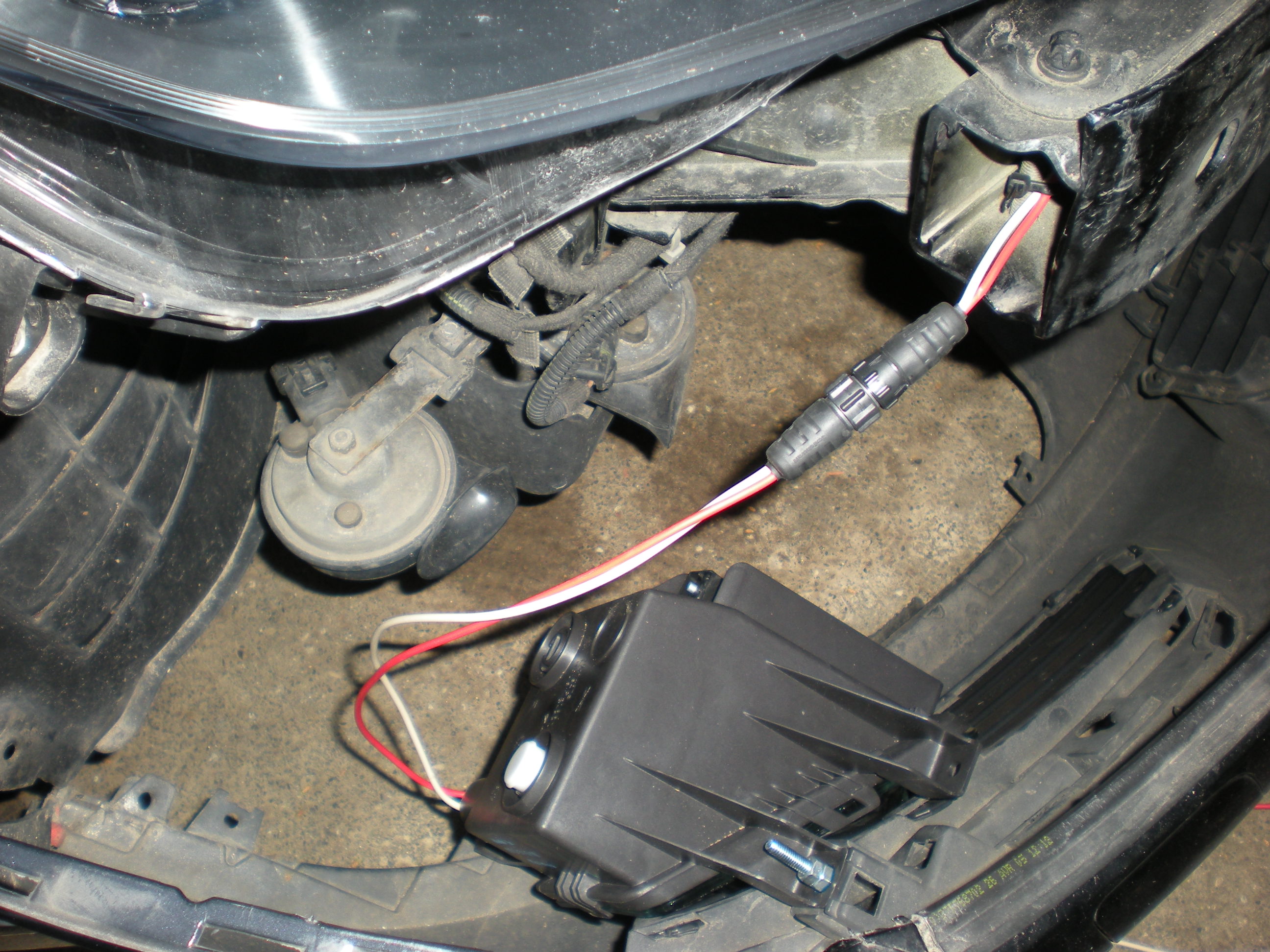

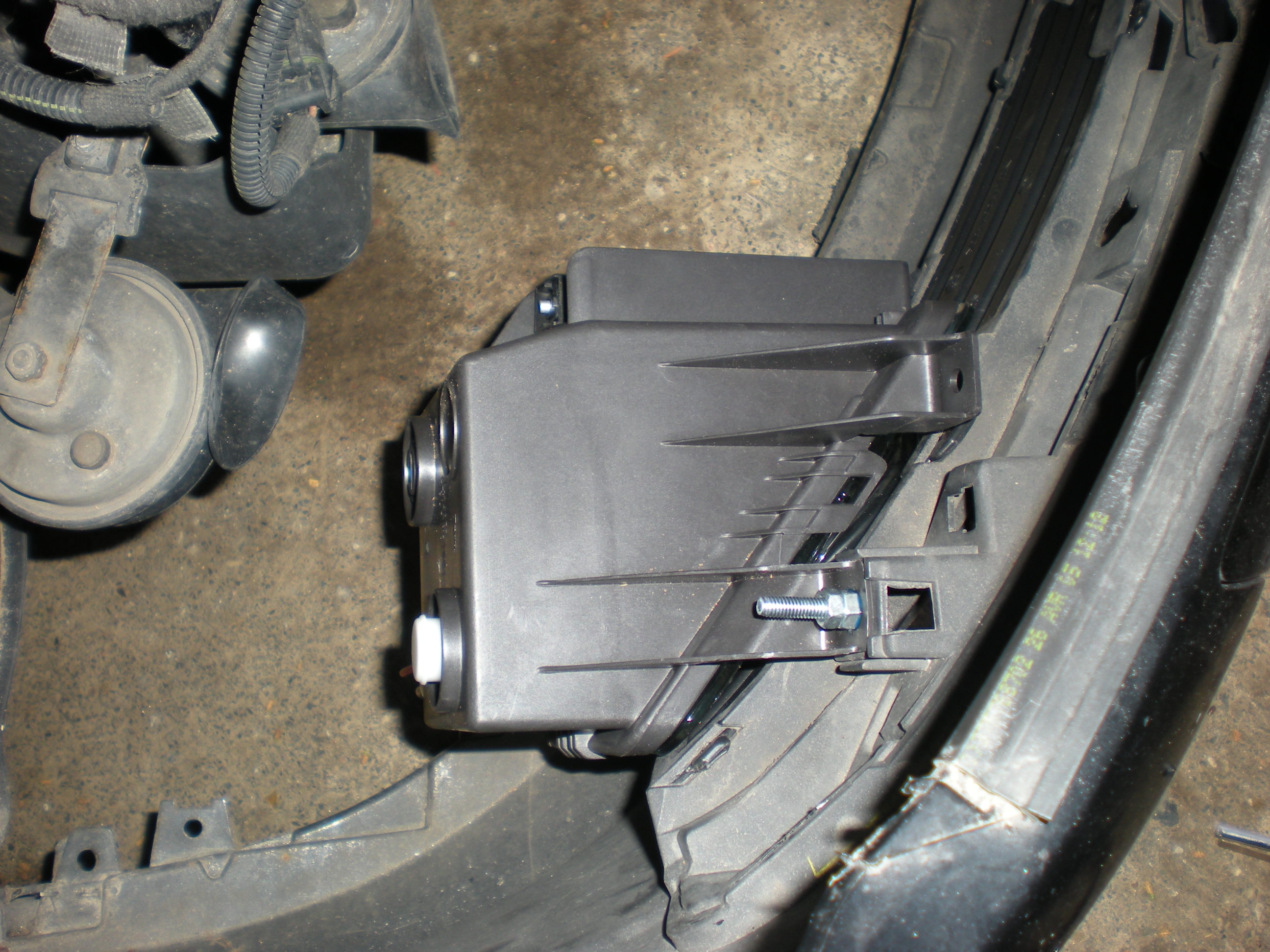

Après avoir défait le bouclier, il faut attacher les phares dessus. Apparement, il faut une pate pour attacher une des deux fixations du haut... Mais bon, je pense que trois fixations sur quatre, ça ira. En plus, j'ai fait une fixation avec vis écrou et contre écrou avec frein filet pour que cela tienne! Plus les deux vis en dessous facile à mettre.
Pour le feux de gauche j'ai passé le cable dans la tubulure du chassis, ça ressort près de la boite à fusible:
La partie la plus dure commence!

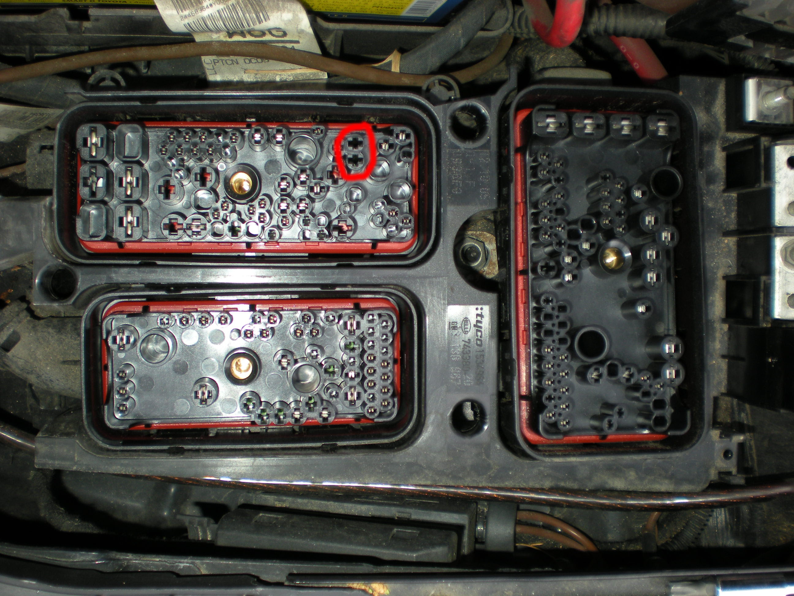

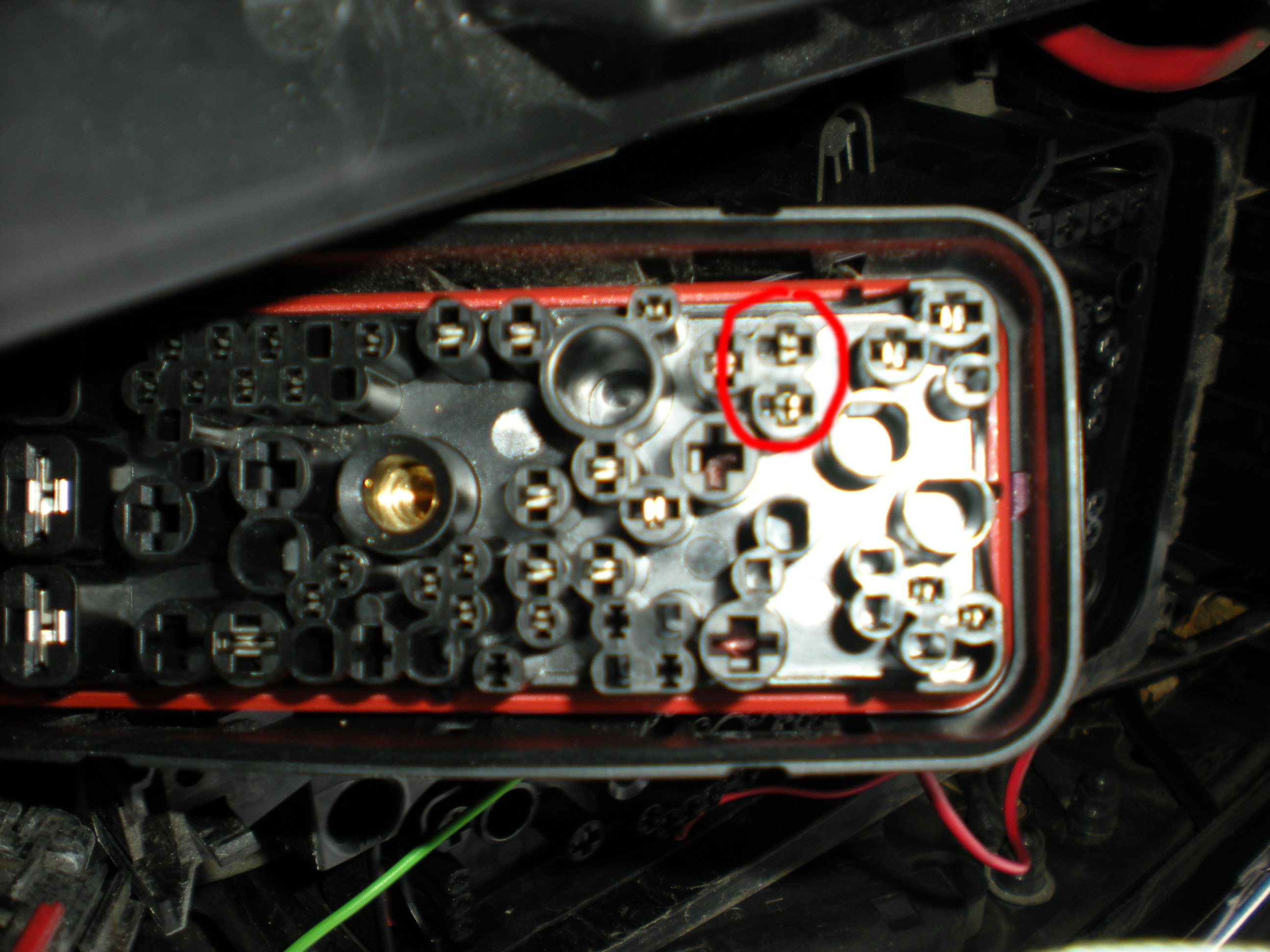

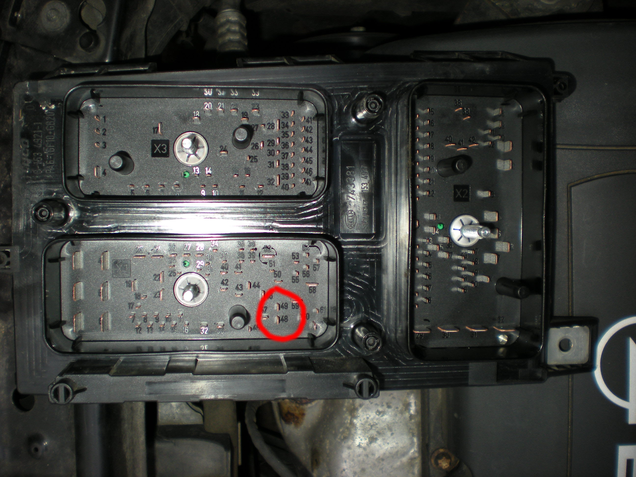

Il s'agit de défaire la boite à fusible et d'ajouter deux cables en sortie (un pour chaque phare)
Il faut savoir que cette opération débranche l'ordinateur de bord... J'ai carrément défait la masse de la batterie pour plus de sureté...
(Voir l'image suivante pour aider)
- Enlever le capot de la boite
- Défaire le petit capot qui cache les fusibles d'alimentation du boitier REC (à droite sur la photo N°1)
- Dévisser l'écrou (douille de 10) qui maintient la boite en haut à droite (N°2)
- Dévisser les trois grosses vis torx afin de libérer les trois connecteurs en dessous (N°3)
- Il y a deux parties clipsées à défaire en soulevant le boitier (N°4)
- Normalement, en soulevant ça ne vient pas totalement, continuez alors à dévisser les trois vis (N°3)
Une fois démontée, voilà le dessous de la boite (partie enlevée)
et ce qu'il reste sur la voiture (les trois connecteurs)

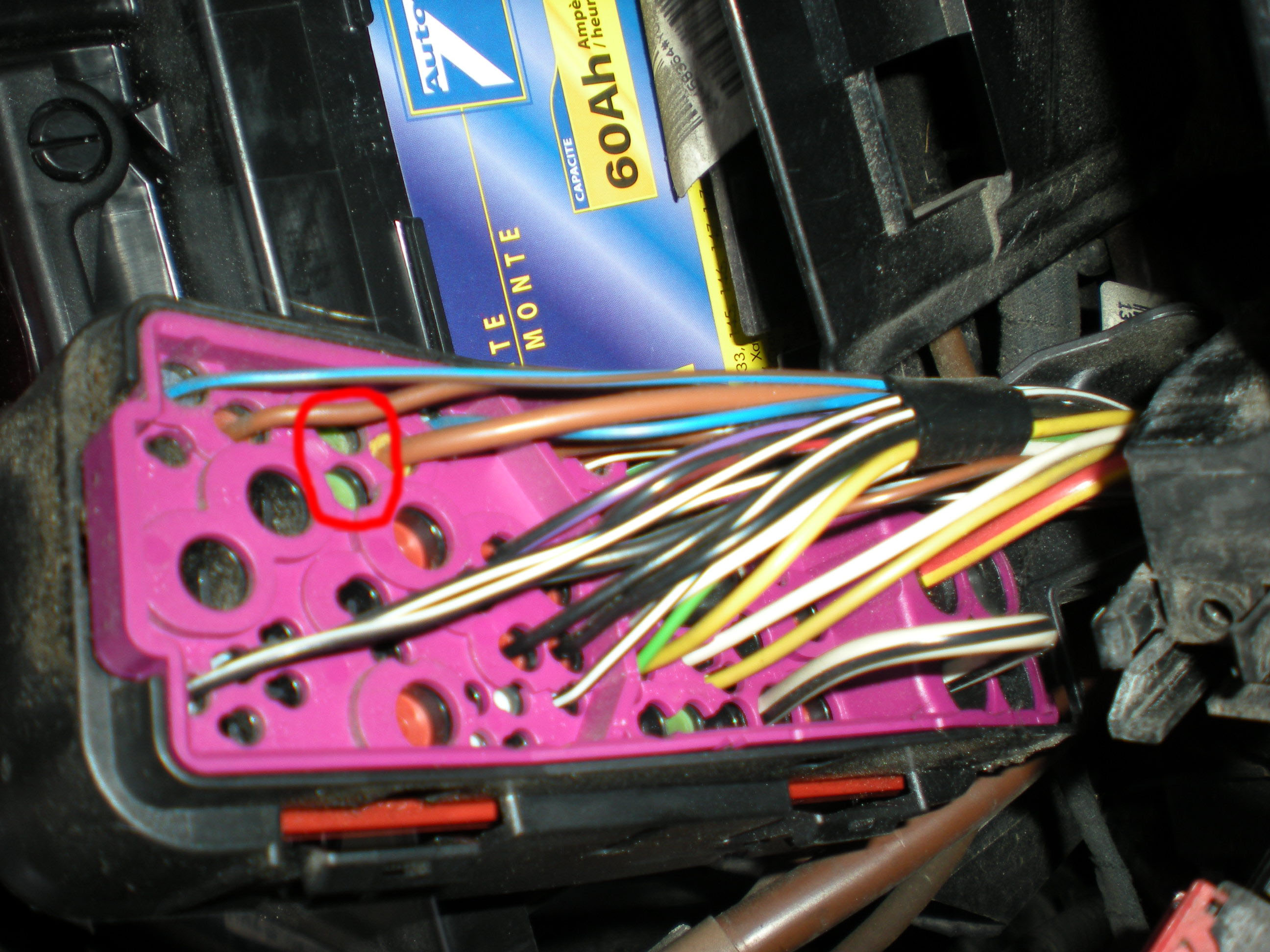

Il s'agit maintenant d'ajouter sur la photo du bas, deux connecteurs correspondant aux numéraux 48 et 49 de la photo du haut.
Pour cela, il faut déloger le connecteur afin d'inserer les deux fils. Mais avant cela, il faut enlever les deux bouchons verts (surement pour empecher l'humidité ou de petites betes d'entrer)
Récupérez deux fiches du connecteur ISO et les inserez dans le connecteur:
Le numéro 48 correspond au 12v du phare gauche et le 49, le 12v du phare droit. Reste à brancher les deux masses sur la cosse négative de la batterie ou quelque part sur la carosserie.
