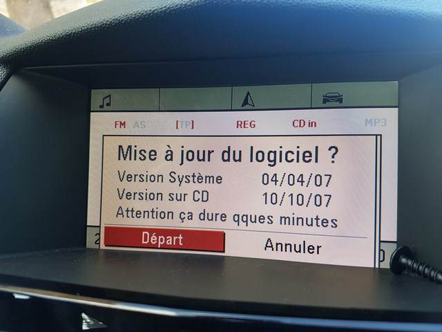

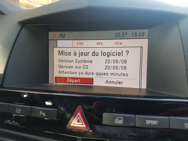

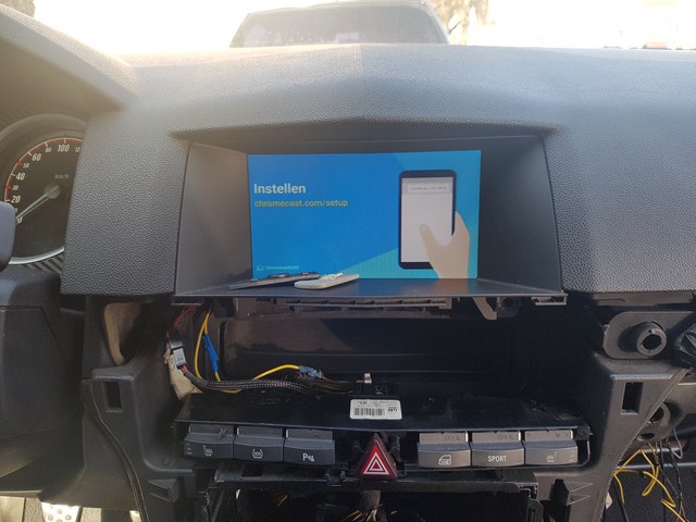

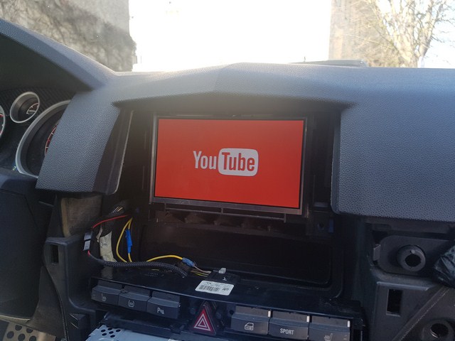

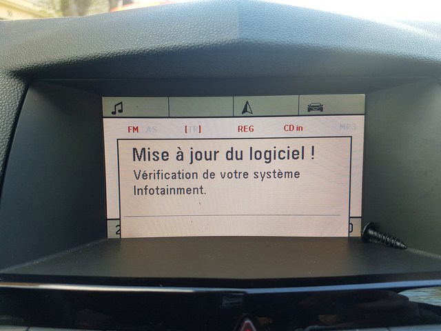

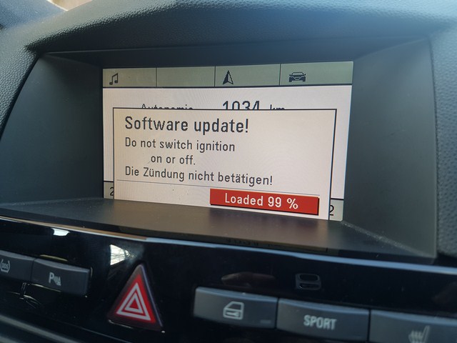

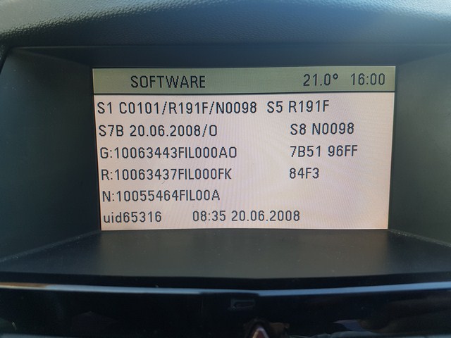

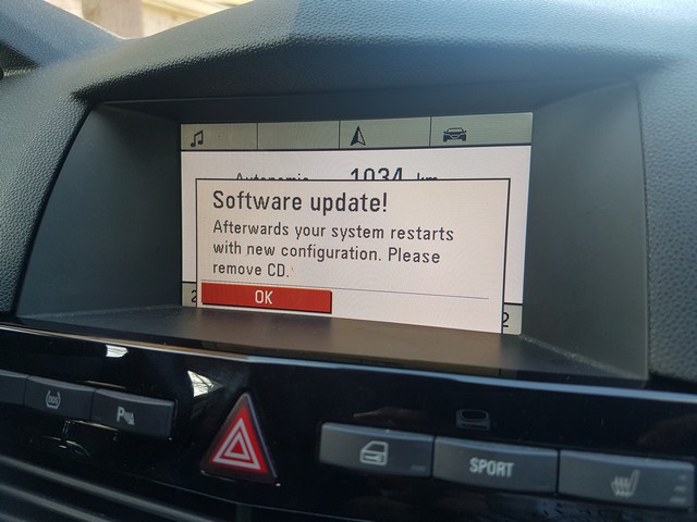

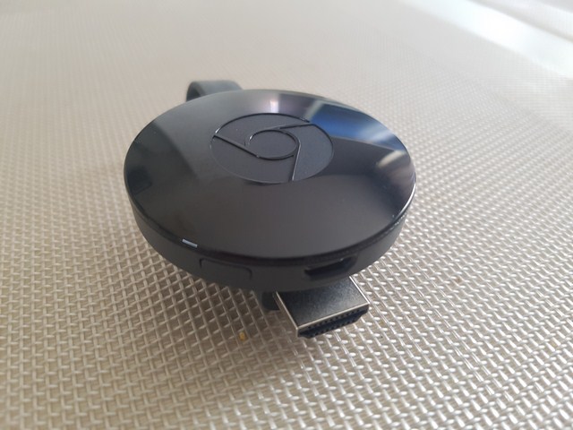

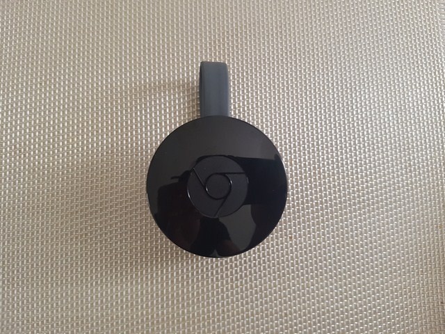

Petit maj du jour : Chromecast ON ! et Mise à jour du CD70 2007/2008
Prochaine étape , repose de l'uhp4 !
« Réponse #1622 le: 28 mars 2017 à 22:39:27 »
La chrome cast normalement se branche pas sur prise secteur?tu la passer en 12v?
« Réponse #1623 le: 28 mars 2017 à 22:59:29 »
et la sortie ChromeCast c'est du HDMI.... intrigant tout çà  :reflexion:
« Réponse #1624 le: 29 mars 2017 à 08:40:08 »
Respect pour le chromecast, comment tu as fait pour l'adapter ?
« Réponse #1625 le: 29 mars 2017 à 09:10:57 »
Pour le chromecast il faut un regulateur de tension et un adaptateur hdmi/s-video-Audio tout simplement.

« Réponse #1627 le: 29 mars 2017 à 16:35:38 »
tu nous mettra des photos et/ou une vidéo de démo du ChromeCast sur ta limousine mon cher Lulu ?
« Réponse #1628 le: 29 mars 2017 à 18:00:48 »
Oui pas de soucis avec plaisir.

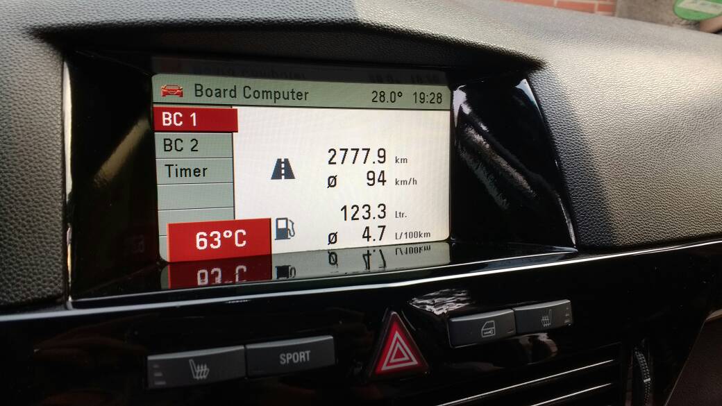

« Réponse #1629 le: 20 avril 2017 à 12:46:33 »
Petit question :
Un écran CID type "KS" 2 ligne d'origine Update en 3 ligne (Firmware type "BN") On peut le mettre à jour qu'au Tech2 ?
Astra H 1.7 CDTI 100CV  / EGR_Off avec reprog débit d'air / Navi CD70 + CID KS
(30/05/2005) finition Enjoy
« Réponse #1630 le: 20 avril 2017 à 15:46:26 »
Oui seulement avec le tech2.

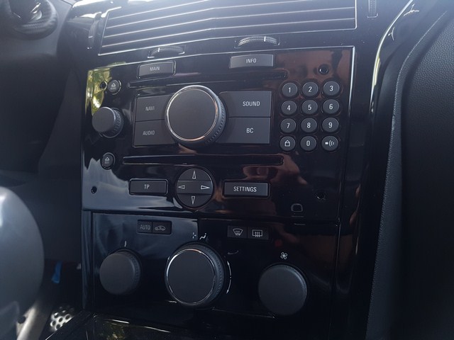

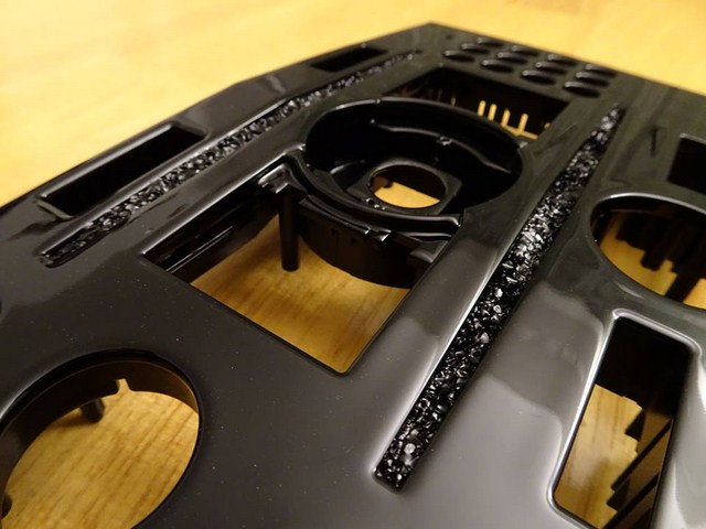

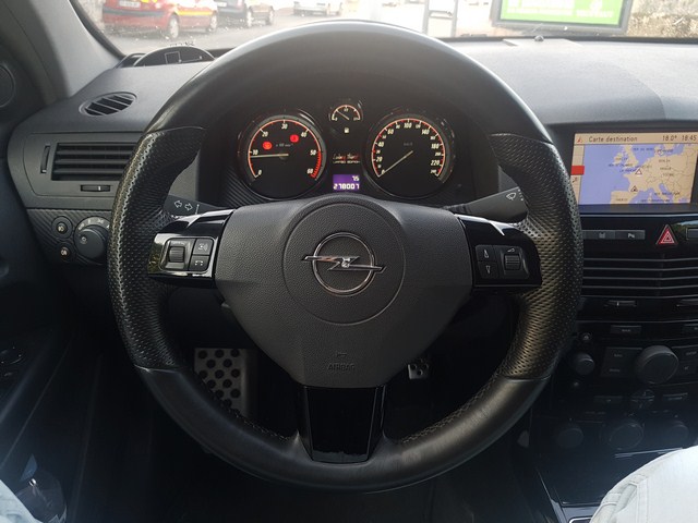

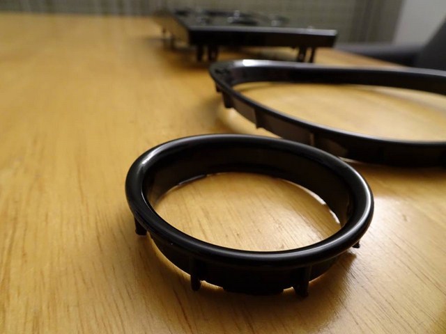

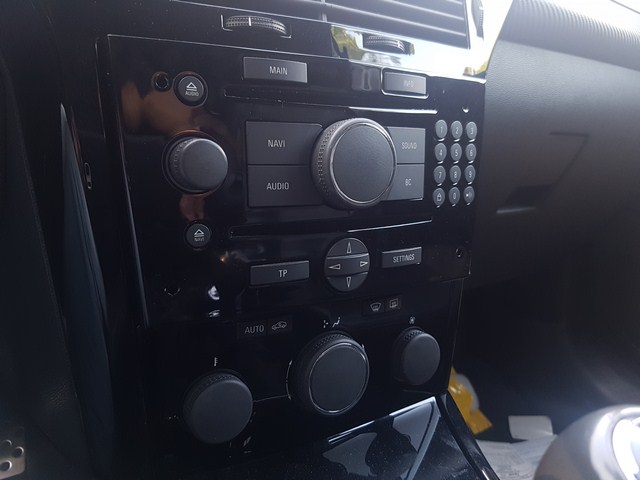

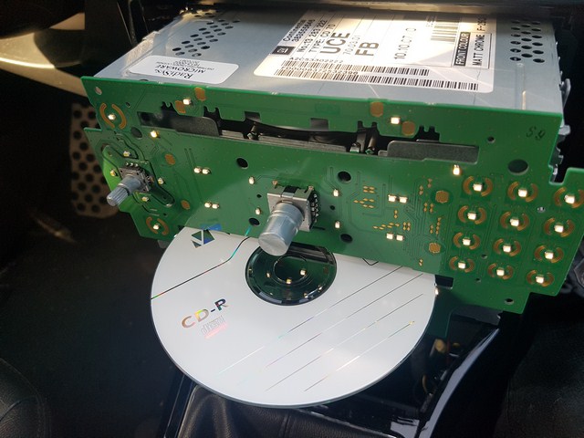

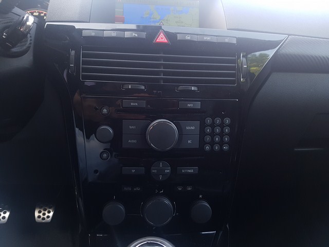

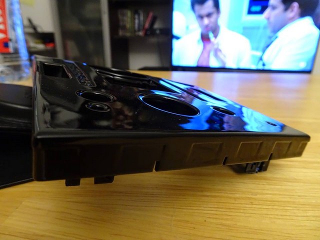

Petite maj du weekend : retour de la façade du Navi70 en piano black et un petit plus (grand merci à Metallystika  :copain: )
(l'autoradio n'est pas en place car j'ai 2,3 trucs à faire derrière^^)

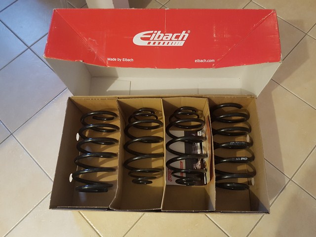

Passage des ressorts en -30 av/ar Eibach :
Puis pour finir j'ai effectué le changement des 4 supports moteur; silent bloc pour certain ^^ et des biellette barre stabilisatrice.
J'ai vraiment un meilleur comportement du véhicule dans les virages , elle accroche beaucoup mieux et plus aucun tremblement dans le volant .
Voila pour les petites news du jour huu
« Modifié: 07 mai 2017 à 08:25:22 par SUPERHEROES »
« Réponse #1632 le: 05 mai 2017 à 20:26:23 »
Tu as peins à la bombe ?
« Réponse #1633 le: 05 mai 2017 à 20:30:28 »
Pistolet/cabine
« Réponse #1634 le: 05 mai 2017 à 20:33:18 »
Pistolet/cabine

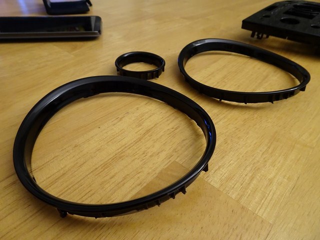

Dac, c'est bien peins en tout cas :)
Pour les contours du compteur, c'est une superbe idée de les avoir mis en noir :)
Tu pourrais aussi peindre le contour du CID ?
