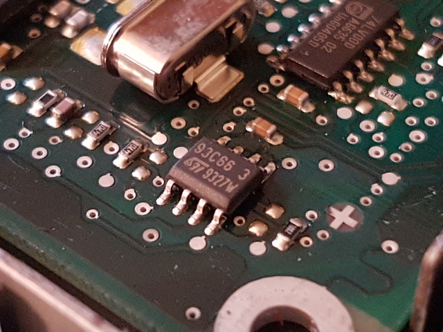

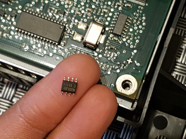

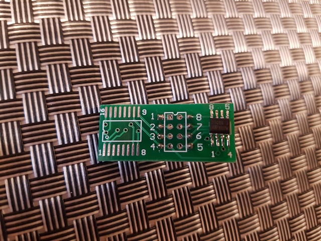

on dirait que tu repiques des signaux vers une pince à composant (dans les mâchoires de la pince)... mais pourquoi faire ? le bouton Sport ? une illumination particulière ?
« Réponse #1577 le: 28 janvier 2017 à 23:06:06 »

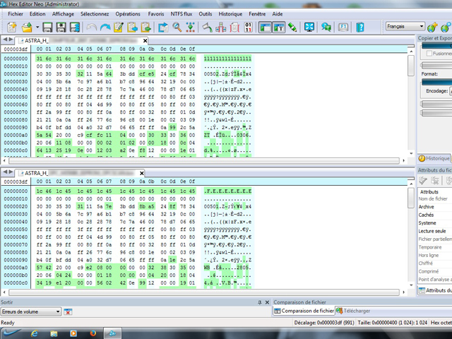

ça sent la reprogrammation de l'eeprom ou quelque chose de ce genre.
Pas faux :zen:
« Réponse #1581 le: 30 janvier 2017 à 18:59:09 »
 :content: :content: J'ai gagné  :lol:
Après de l'hexadécimal je n'y comprends rien donc je ne vais pas comprendre beaucoup plus pour l'instant.

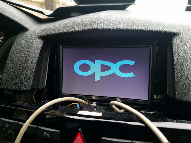

« Réponse #1587 le: 11 février 2017 à 21:06:32 »

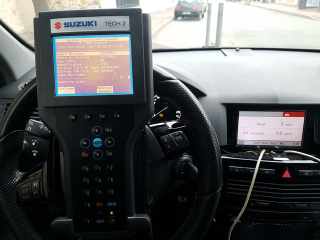

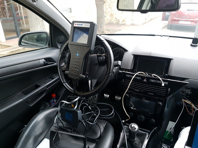

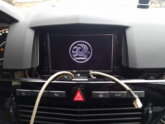

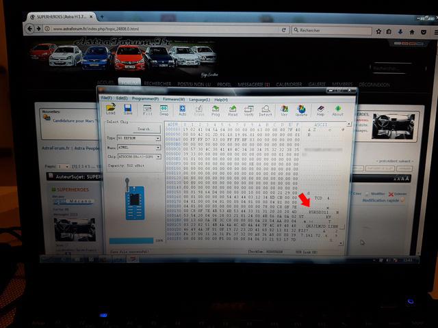

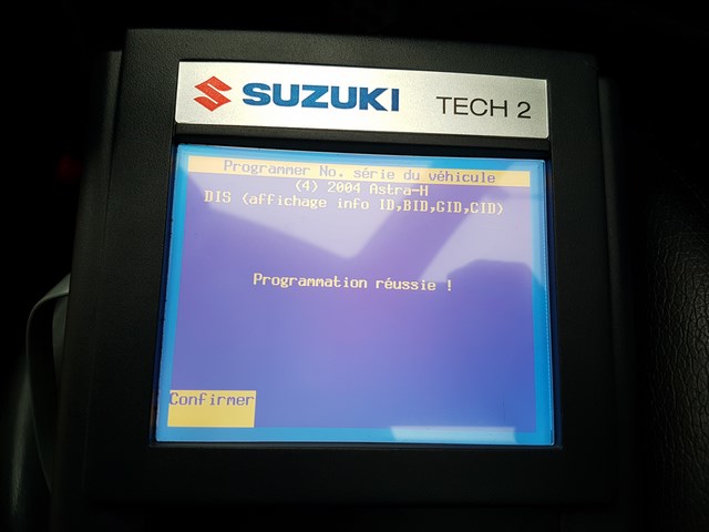

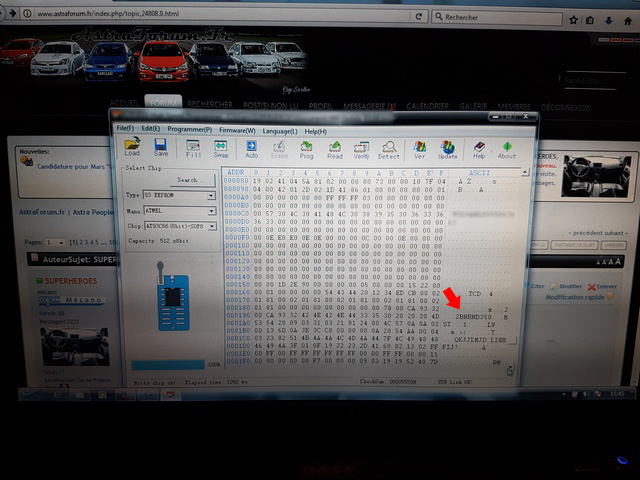

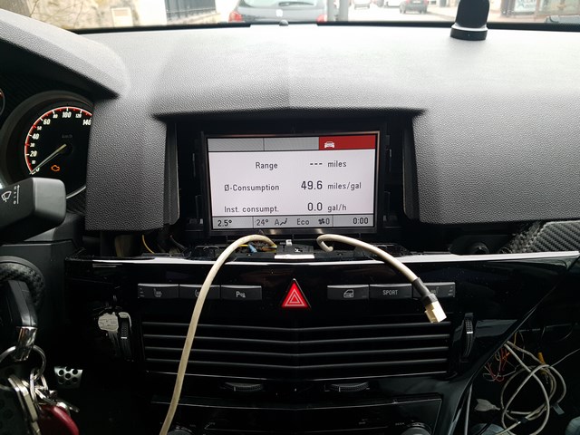

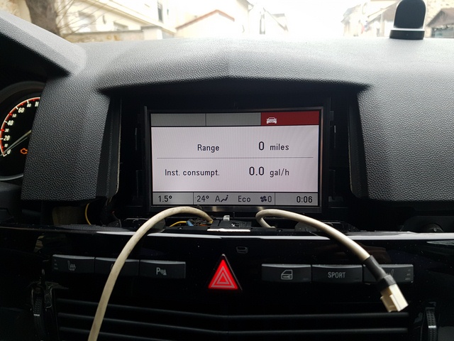

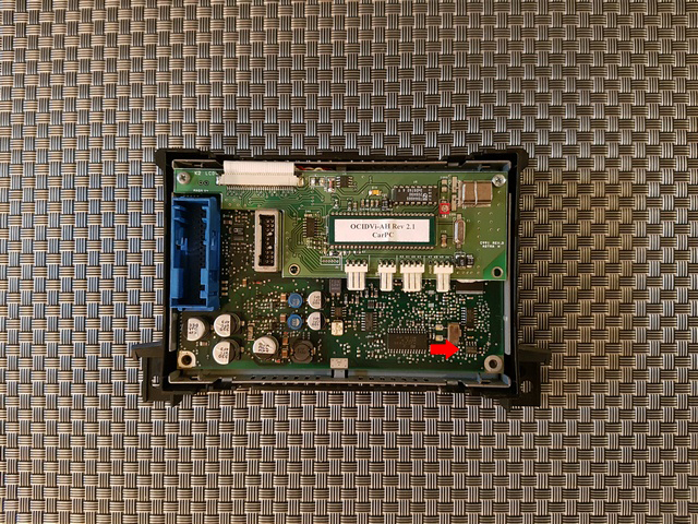

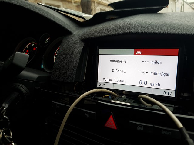

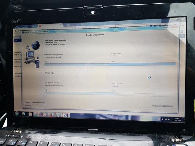

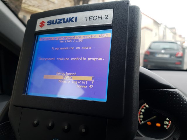

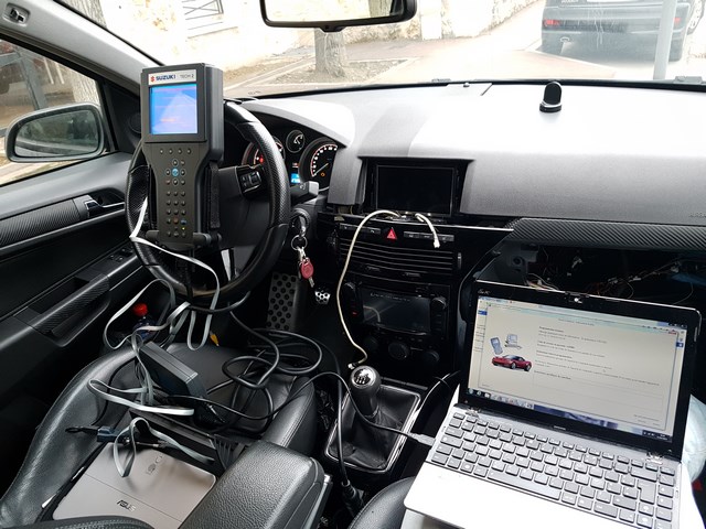

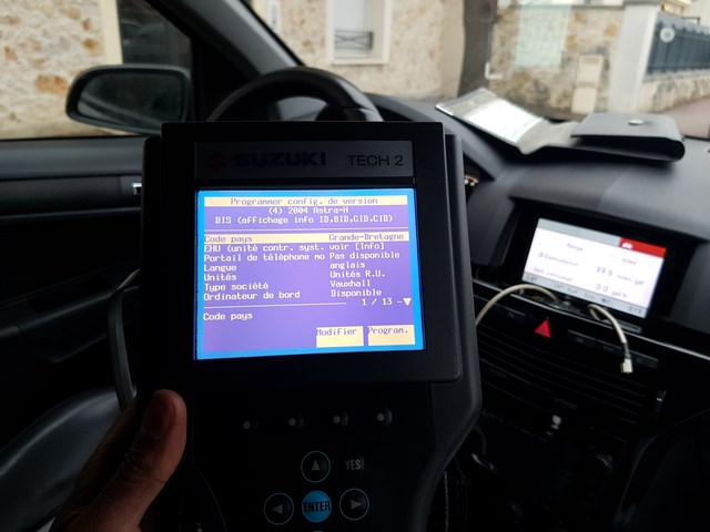

Huu petit modification au niveau du CID , passage du KS en mode BN ! ( affichage 3 lignes / logo OPC VXR etc etc )
Pour info :
En gros avec le CID "KS" , on est limité au firmware " 2 ligne " . Pour avoir les 3 lignes il faut le dernier firmware mais celui-ci se trouve sur les derniers écrans CID version "BN" . Donc logiquement impossible d'avoir les 3 lignes avec un " KS " !  Mais impossible is nothing !  l'astuce consiste à trouver l'information qui dit que votre ecran est un "BN" et à partir de là , une mise à jour est disponible pour passer sur le dernier firmware . Pour cela il faut dump l'eeprom d'un ecran BN , et le copier sur votre ecran KS , ensuite il faut faire la Maj de votre CID par le tech 2 et magie !  :
Voila CID KS en BN !!! huu
« Réponse #1588 le: 11 février 2017 à 21:13:57 »
il s'arrête jamais :lol:
« Réponse #1589 le: 11 février 2017 à 22:02:04 »
ca c'est du chip tuning !   :o
