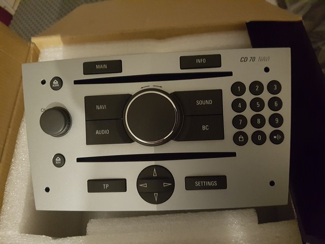

Hello la compagnie , bon j'ai décidé de remettre un CD70 Navi d'origine à la place de l'autoradio tactile .

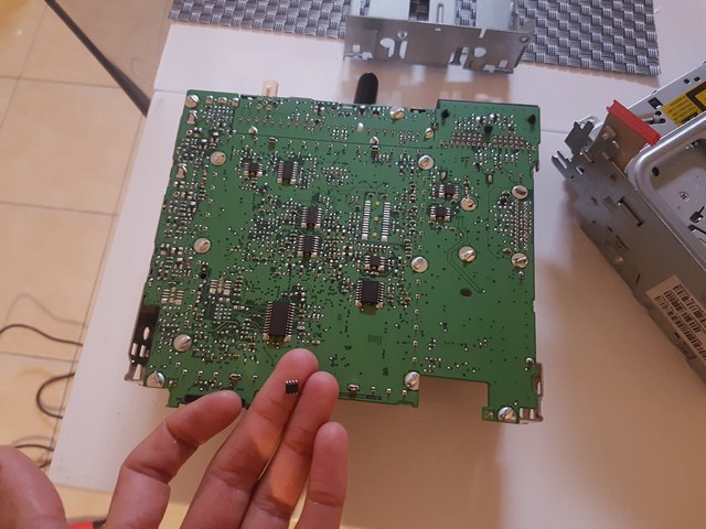

Pourquoi ? car je ne l'utilise pas forcement; l'affichage en bas n'est pas pratique et je voulais surtout revenir à l'origine donc pour cela j'ai trouvé un CD70 navi pour 50 euros ( avec le car pass et AUX in de 2007) , limite NEUF .. une très bonne affaire voir ci-dessous :

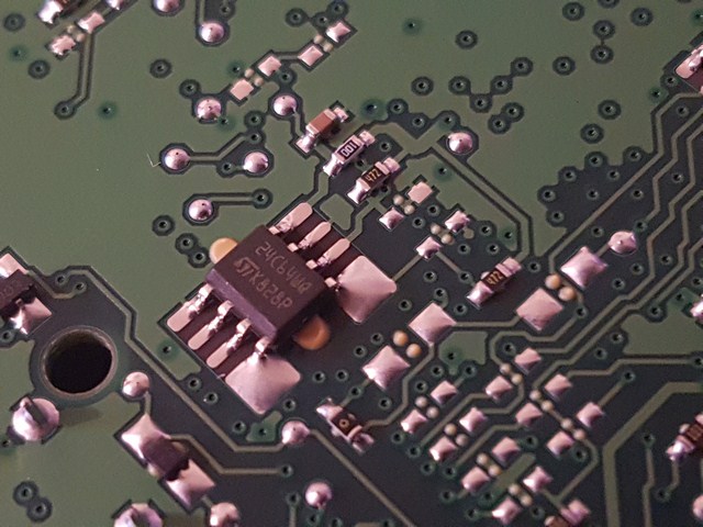

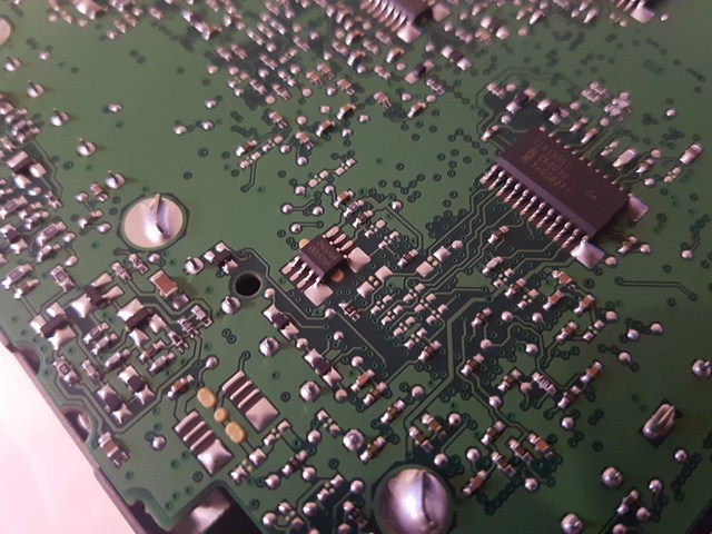

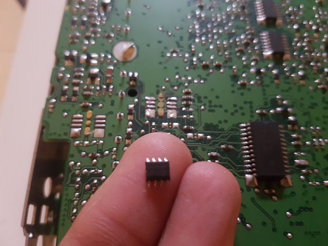

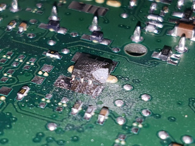

Malheureusement il fallait qu'il m’arrive un truc lol, en gros j'ai voulu programmer le poste avec le code radio du carpass... après 5 voir 6 essais ... échec impossible de programmer ..bon je me suis rendu compte de mon erreur après les dégâts (plus bas) mais j'ai utilisé le mauvais code . Sur le carpass il y a 2 codes à 4 chiffres . CODE RADIO et SECURITY CODE , moi j'ai utilisé le CODE RADIO comme un boulet .

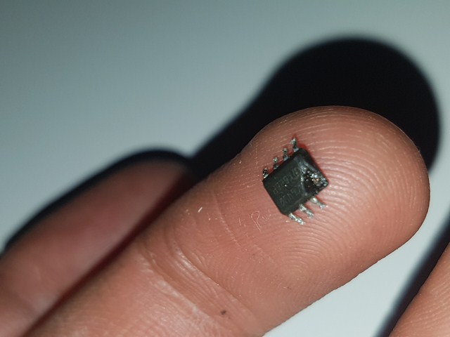

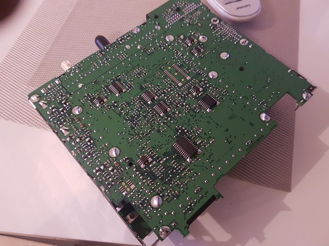

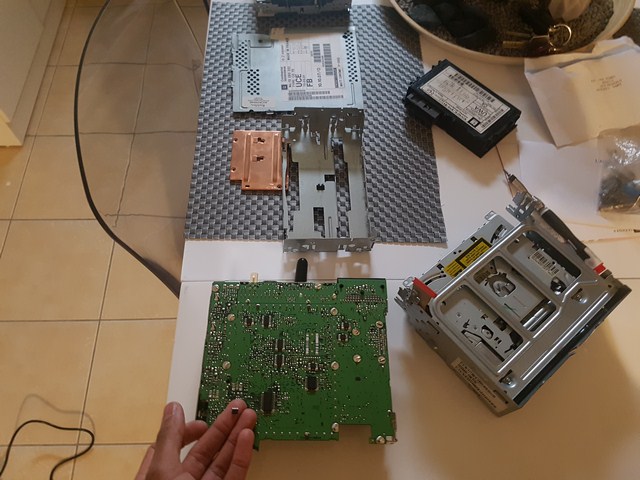

Alors retour à l'appartement avec l’autoradio pour utiliser les grands moyens , je vais donc lire l'eeprom du poste et changer le code par mon code d'origine de l'astra , pour ce faire il faut dessouder l'eeprom;la lire et modifier les codes ! C'est parti je me lance puis je casse une pattes de la chip :( j'ai essayé quelques bidouilles pour réparer les dégâts mais en vain...
A partir de là je me dis c'est fini mdr j'ai n**** le poste en 3 min

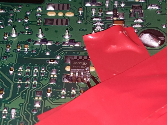

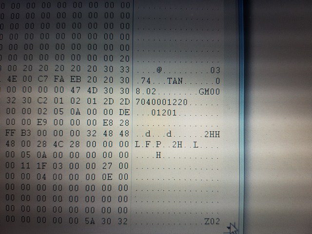

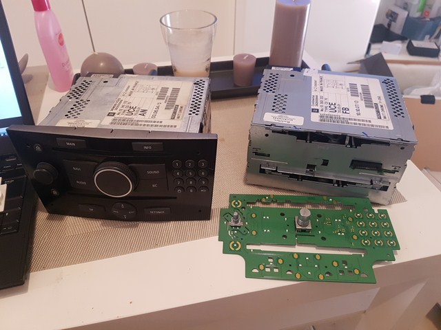

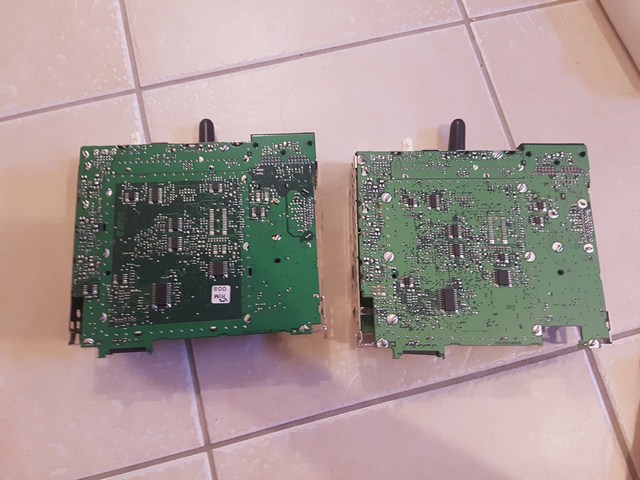

Dernière solution donc ! ouvrir mon ancien CD70 qui se fait vieux, dessouder l'eeprom ( sans faire d'erreur ), faire un backup et copier ce backup sur une nouvelle eeprom pour enfin la soudée sur le CD70 hs lol .
Lecture de l'eeprom et backup puis copie sur la nouvelle chip ci-dessous
On ressoude à son emplacement
Hop les 2 postes remontés . Tout fonctionne parfaitement !!!

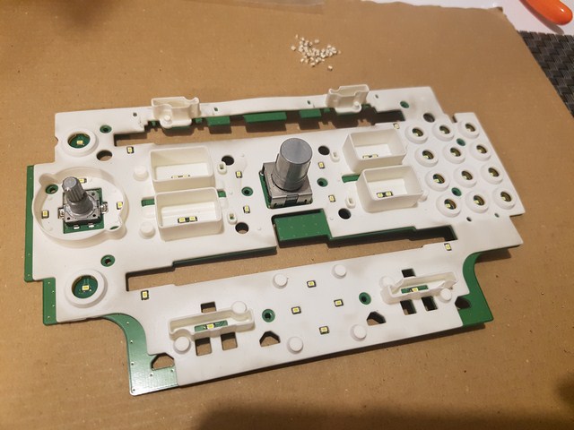

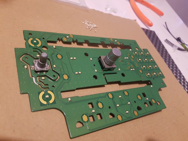

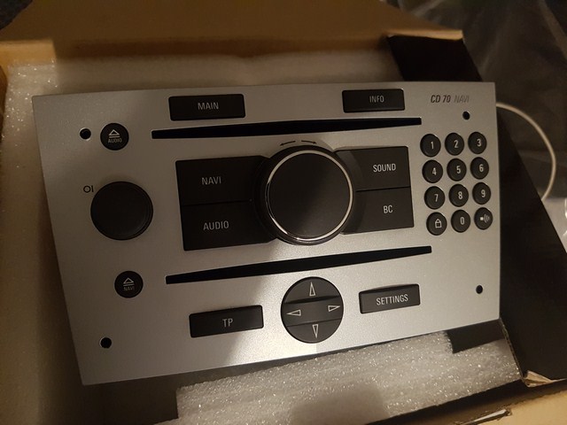

Reste à changer les leds d'origine par des blanches que je viens de faire y'a 1heure :
Done !
Voila donc pour la petite aventure ^^ , la façade passe en peinture bientôt ( merci à Meta )

Je suis curieux de savoir avec quel matos et logiciel tu lis et écris sur le eprom ?

Avec un petit appareil usb et un editeur hexadécimal , t'en trouves un peu partout .
