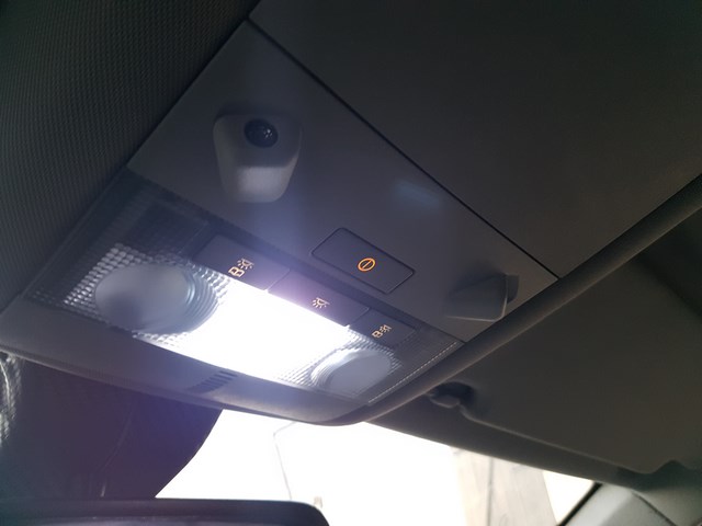

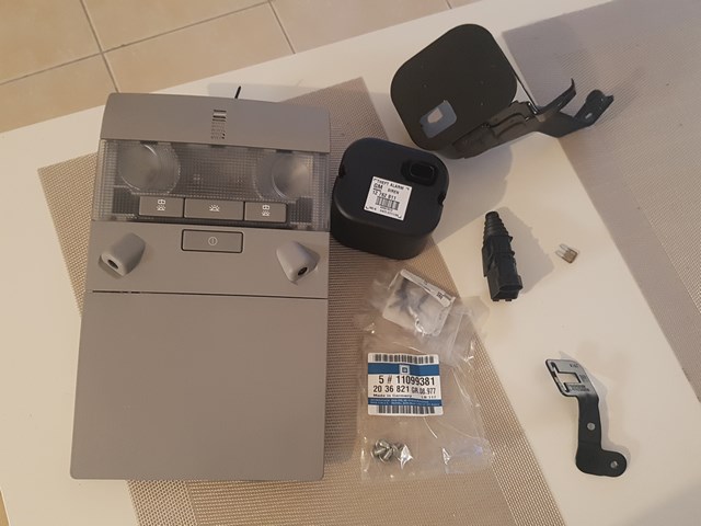

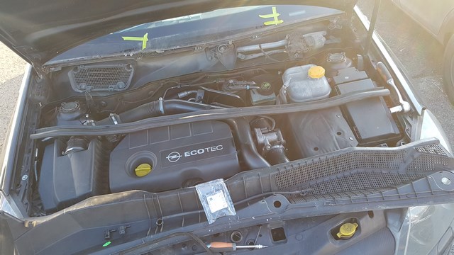

Merci pour les messages les copains , à vrai dire c'est devenu une passion je crois ^^ j'aime le défi et sur cette Astra il y a pas mal de choses à exploiter niveau option... puis ça rassemble l'informatique; l’électronique; la mécanique c'est top nan ? mdr
Pour en revenir à l'alarme d'origine, j'ai enfin le matériels complet pour procéder à l'installation ! il me manquait certaines pièces comme le support du capteur/bouton capot et quelques vis ( 1 semaine d'attente chez Opel )
Pour rappel :
L'alarme (plafonnier complet) : 15 €
Le capteur/bouton : 7 €
la sirène avec support : 14 €
le support/bouton : 7 €
les vis : 13 euros ... pas vendu à l'unité malheureusement .
Une boite de fusible : 3 €
Je m'en sors pas mal je trouve ^^
Par contre je viens de m'apercevoir qu'il faudrait que je change l’éclairage orange caca du plafonnier et sans doute du témoin alarme . Je dois avoir 2,3 leds dans le coin ...

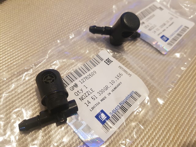

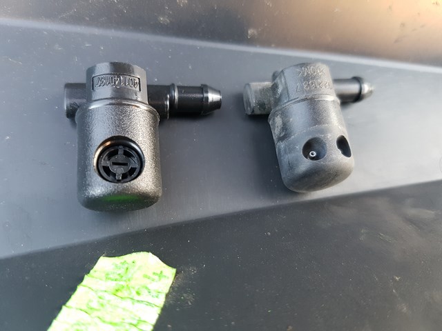

Puis en même temps vu que je vais retiré le cache plastique devant le pare-brise lors de l'installation , j'en profiterais pour changer les buses par celles de l'Opel insigna :
Autre chose lol... une autre modification arrive par la suite mais pour le moment...  :zen:

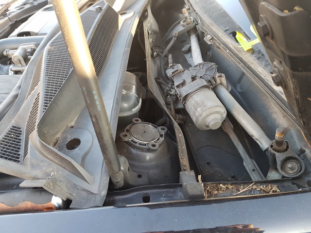

Tu as de beaux projets :) pour les buses tu n'as pas besoin de retirer les balais d'essuis glaces ;)

Je vais être dans l'obligation de deposer le cache plastique et donc les balais ( pour poser la sirène )
L'embrayage c'est fait depuis un moment .

Le bouton au milieu du plafonnier, c'est pas un témoin, il sert à désactiver les capteurs de mouvement. Au cas où tu laisses ton bébé ou ton chien ou ta femme seul dans la voiture et que tu ais peur qu'on te les vole   :combat2:   :lol:
J'ai retrouvé ça si ça peut t'aider   https://www.astraforum.fr/index.php/topic,2524.870.html
Moi je l'ai viré et voilà dans quel état il a fini   :lol:

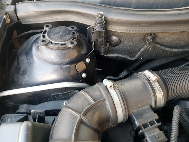

Petit retour par rapport l'alarme , petit problème au niveau de la sirène .. celle-ci est pour Vauxhall , je vais sans doute la prendre chez opel (40€) car impossible de trouver sur ebay  :reflexion: Sinon pour le reste tout est OK .
Changement des buses par la même occasion
