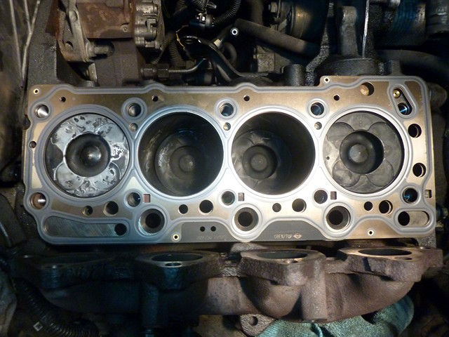

+/-200EUR pièce sans chercher au moins cher cher
Sinon en 2 clics sur Ebay:
http://www.ebay.fr/itm/291082291861?ru=http%3A%2F%2Fwww.ebay.fr%2Fsch%2Fi.html%3F_from%3DR40%26_sacat%3D0%26_nkw%3D291082291861%26_rdc%3D1
http://www.ebay.co.uk/itm/Vauxhall-Astra-Corsa-Combo-1-7-cdti-Piston-Z17DTH-BRAND-NEW-STANDARD-STD-/281097852862?pt=UK_CarsParts_Vehicles_CommercialVehicleParts_SM&hash=item4172bcd7be
A vérifier avec le code moteur exact
Après faut éventuellement rajouter le prix du ou des joints de carter et des 2 vis de bielles mais ça s'arrete là, pas d'obligation de toucher aux coussinets, juste un bon dégaraissage avant de remonter et c'est reglé

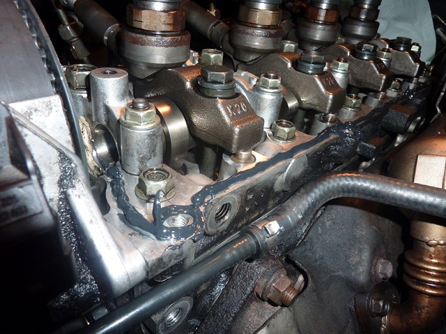

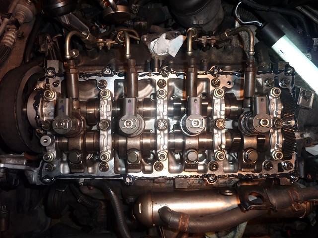

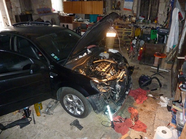

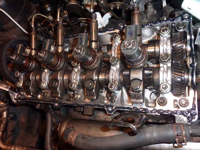

Huu :) me voilà de retour ! cela fait 4 jours que le véhicule est sur patte ^^ pour revenir sur le sujet,j'ai aussi penser au changement de piston  mais pour moi c'était pas utile ,certes il était abimé mais vu la retouche que j'ai fais il y avait aucun risque que le piston casse ( avis perso ). Après je me trompe peut-être qui sait ... je verrais bien . Pour le moment j'ai fais un peu plus de 400 km avec et aucun problème ... je vais juste faire une réparation ou un nettoyage du turbo car j'ai un code erreur : ECN 02345A Boost pressure control circuit negative deviation .
Sinon pour le remontage bah nouveau joint de culasse/joint de cache culbuteur;vis;couple de serrage( merci haussys !!! ) ;pâte à joint et joint cache culbuteur etc etc et on remonte...
