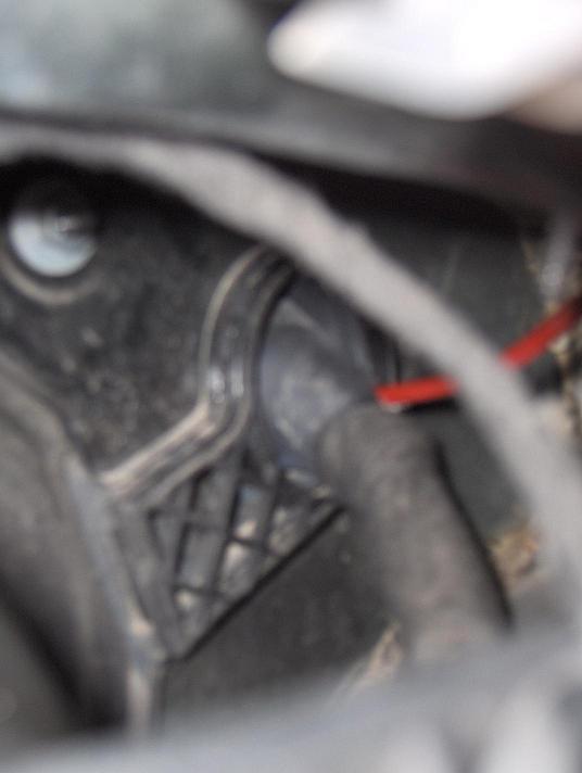

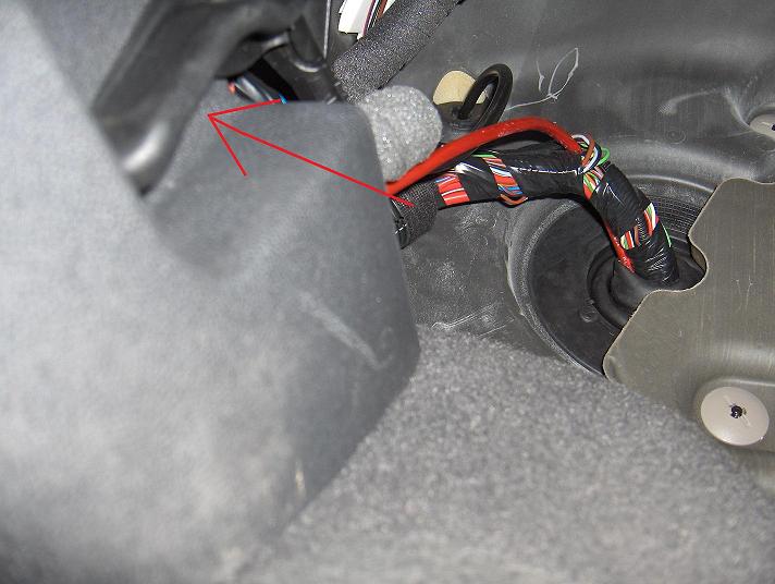

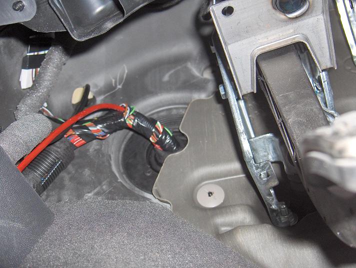

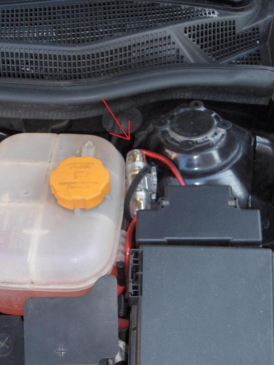

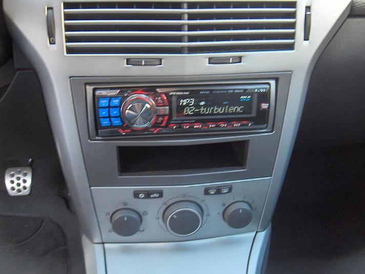

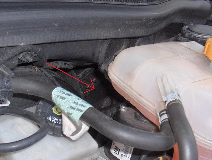

Ca y'ai j'ai pris des photos, donc je te met ca tout de suite !
Donc voila...
Tout d'abord une vue du capot pour situer a peu près la chose...
Puis une photo plus proche, c'est par la qu'il faut que tu passe ta main, regarde bien par la :
Puis de près ca donne ca :
Maintenant coté intérieur, il faut que tu enleve le cache en plastique au niveau des pédale (il y'a 2 ptite vis en plastique a enlever) la fleche rouge montre la poigné pour ouvrir le capot :
Alonge toi bien sous les pédales pour voir cette gaine, je te conseil de faire passé ton cable par l'intérieur, pass d'abord un cable en métal rigide auquel tu atache bien ton cable et tu le tire coté capot.
Bon sinon pour mon poste ca donne ca, le cache n'est pas tout a fait de la meme couleur mais ca ne me dérange pa plus que ca ! Au passage une tite foto de mon coffre (c'est le bordel parce ke j'ai mit ca en provisoire et en plus j'ai ma roue de secour ki traine vu ke j'ai un probleme avec la miene)
